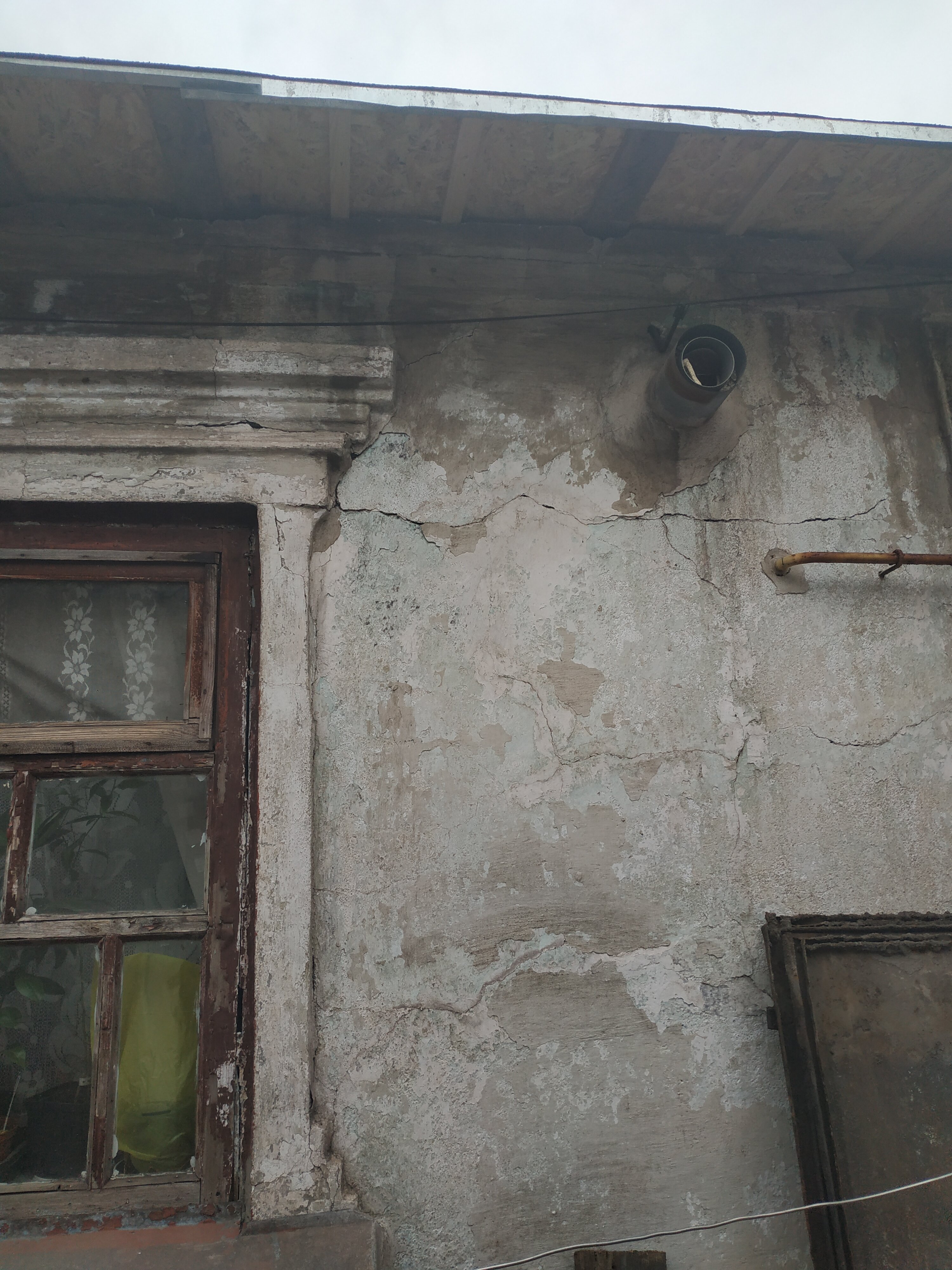

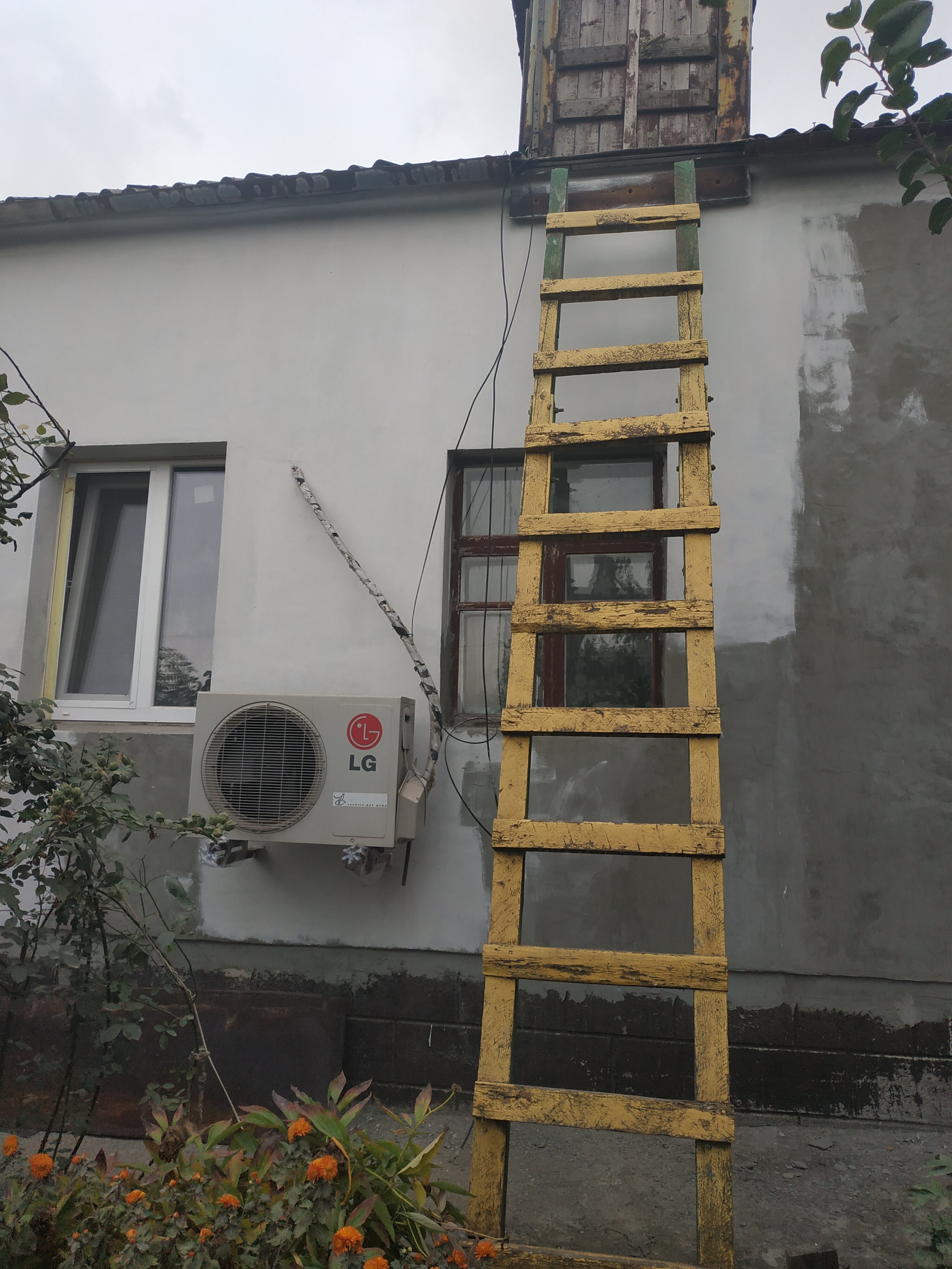

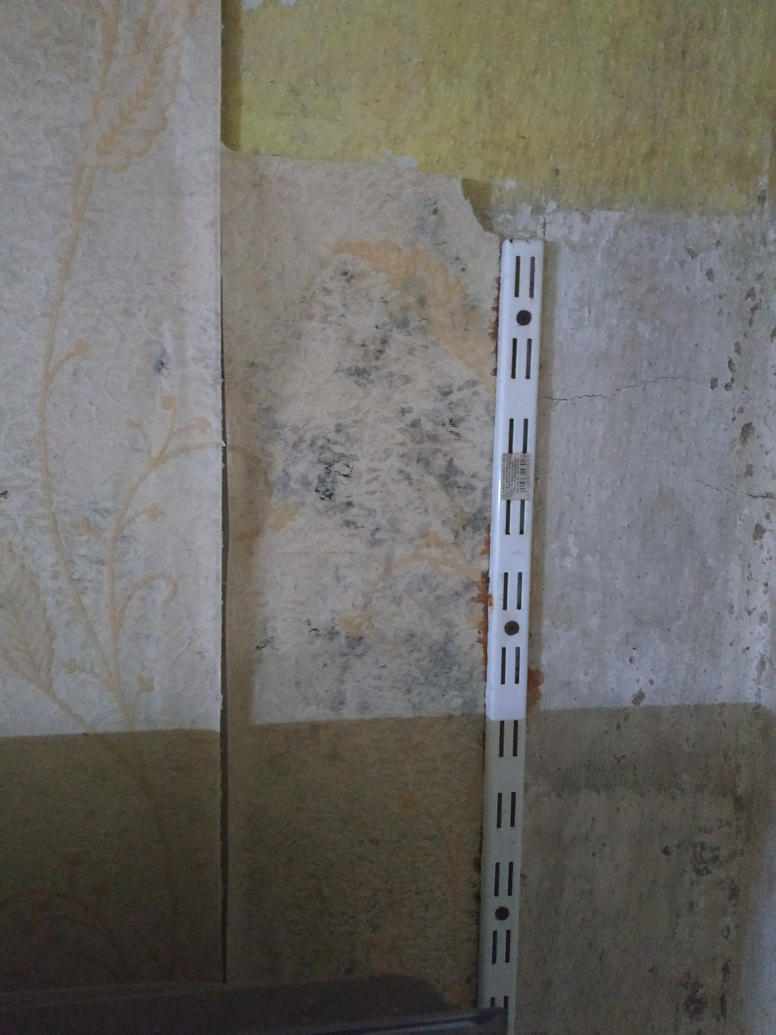

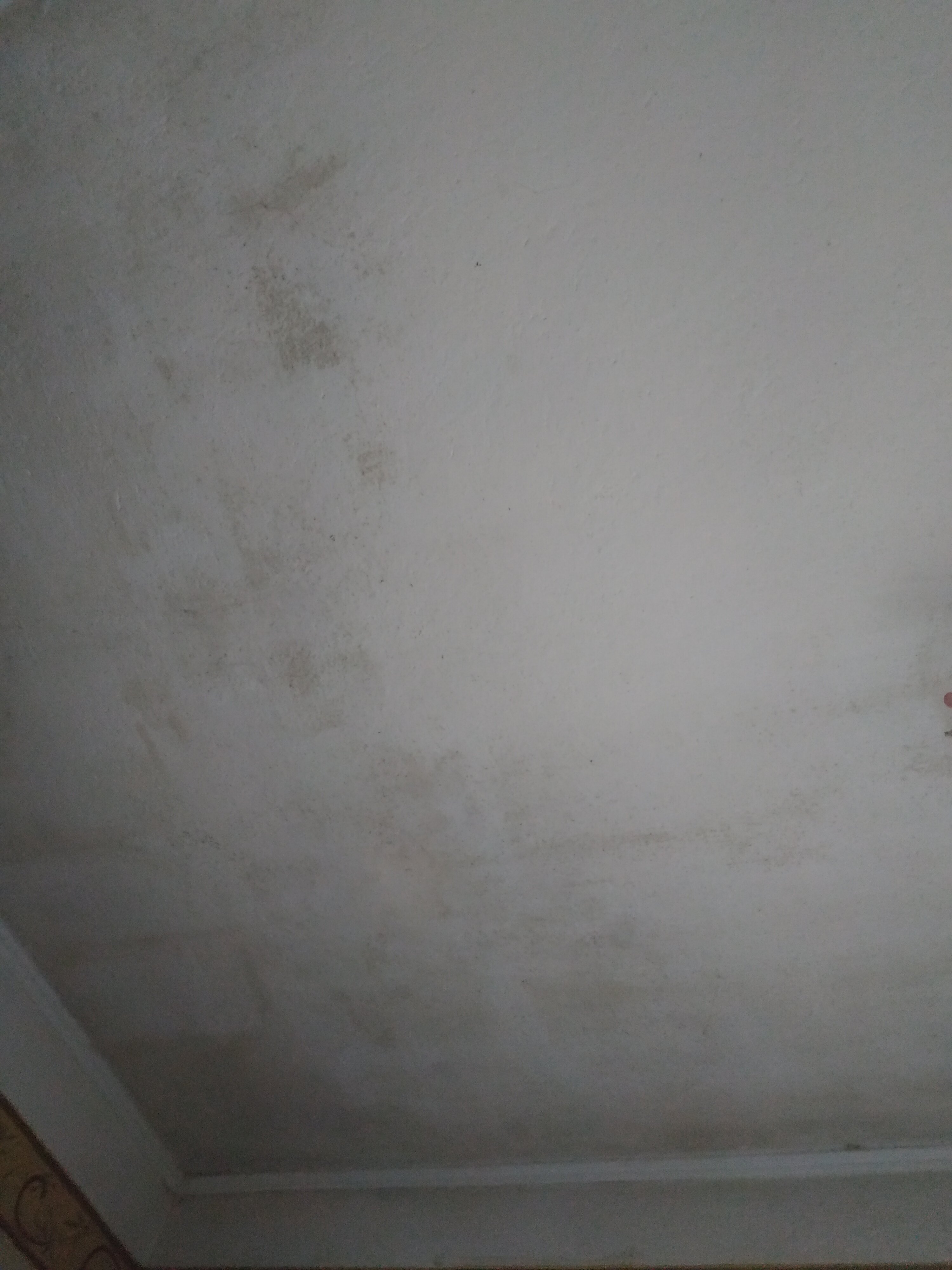

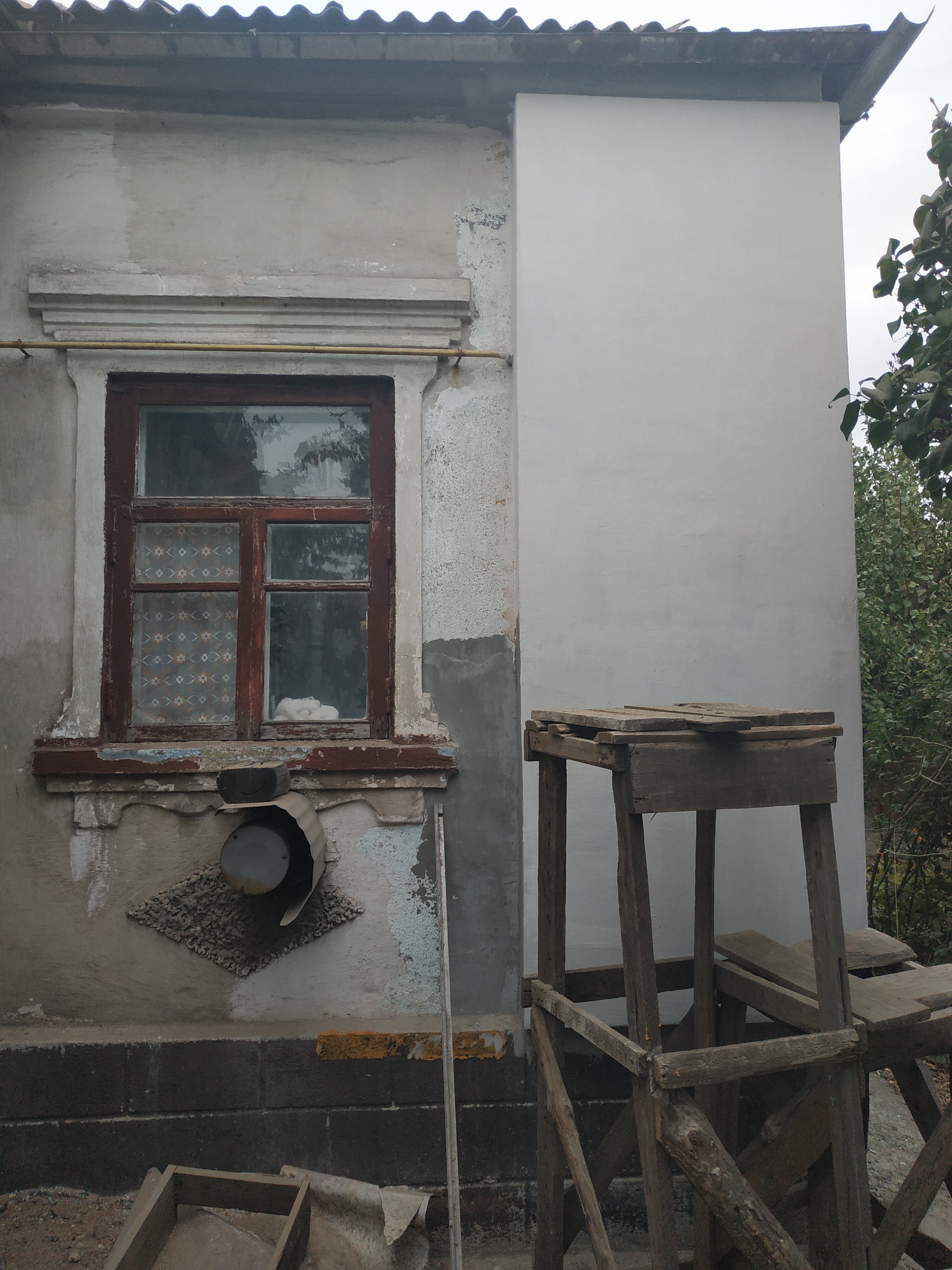

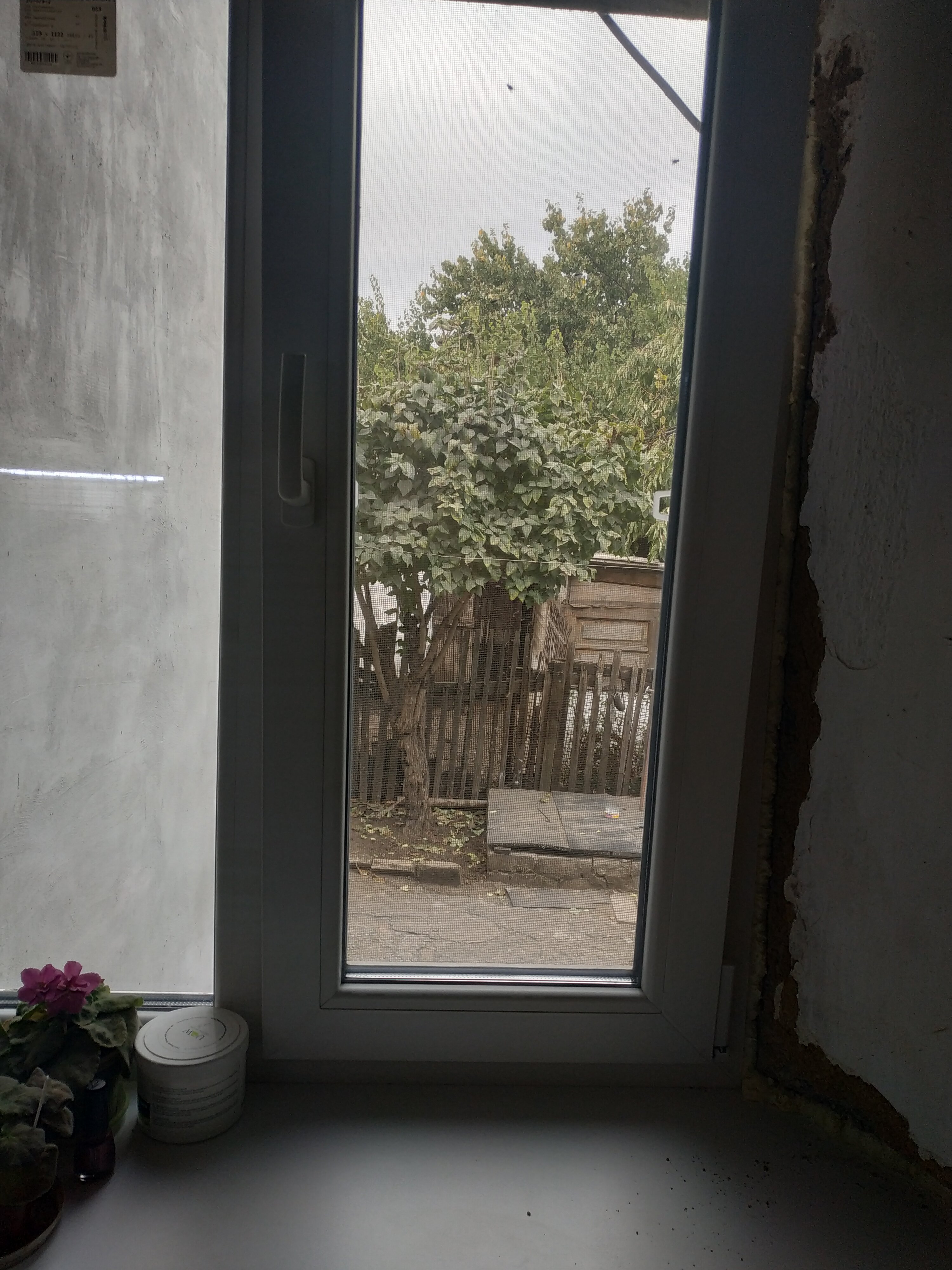

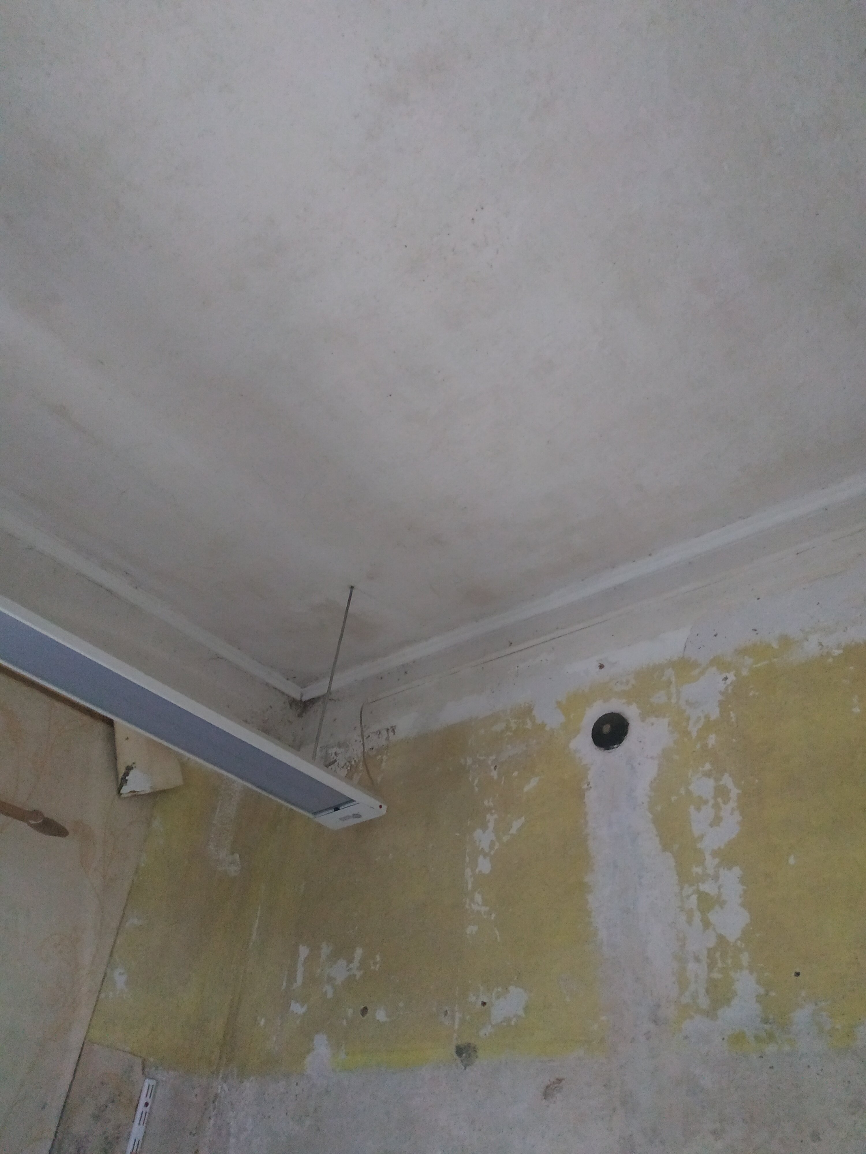

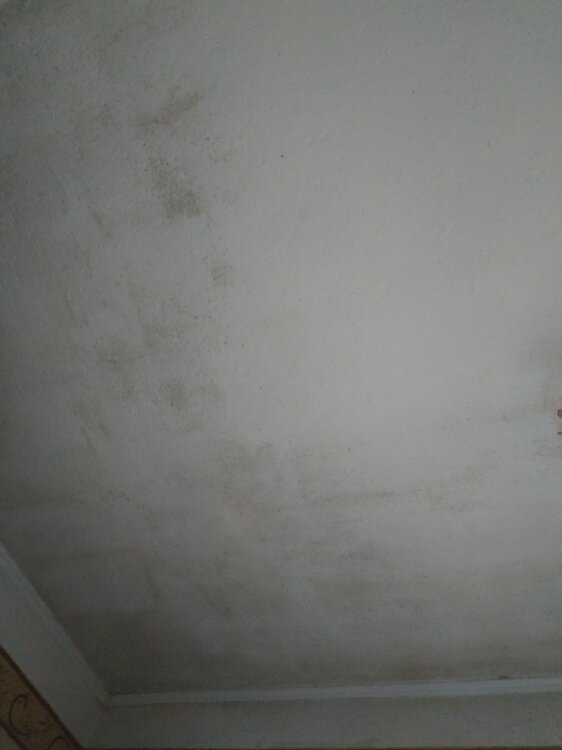

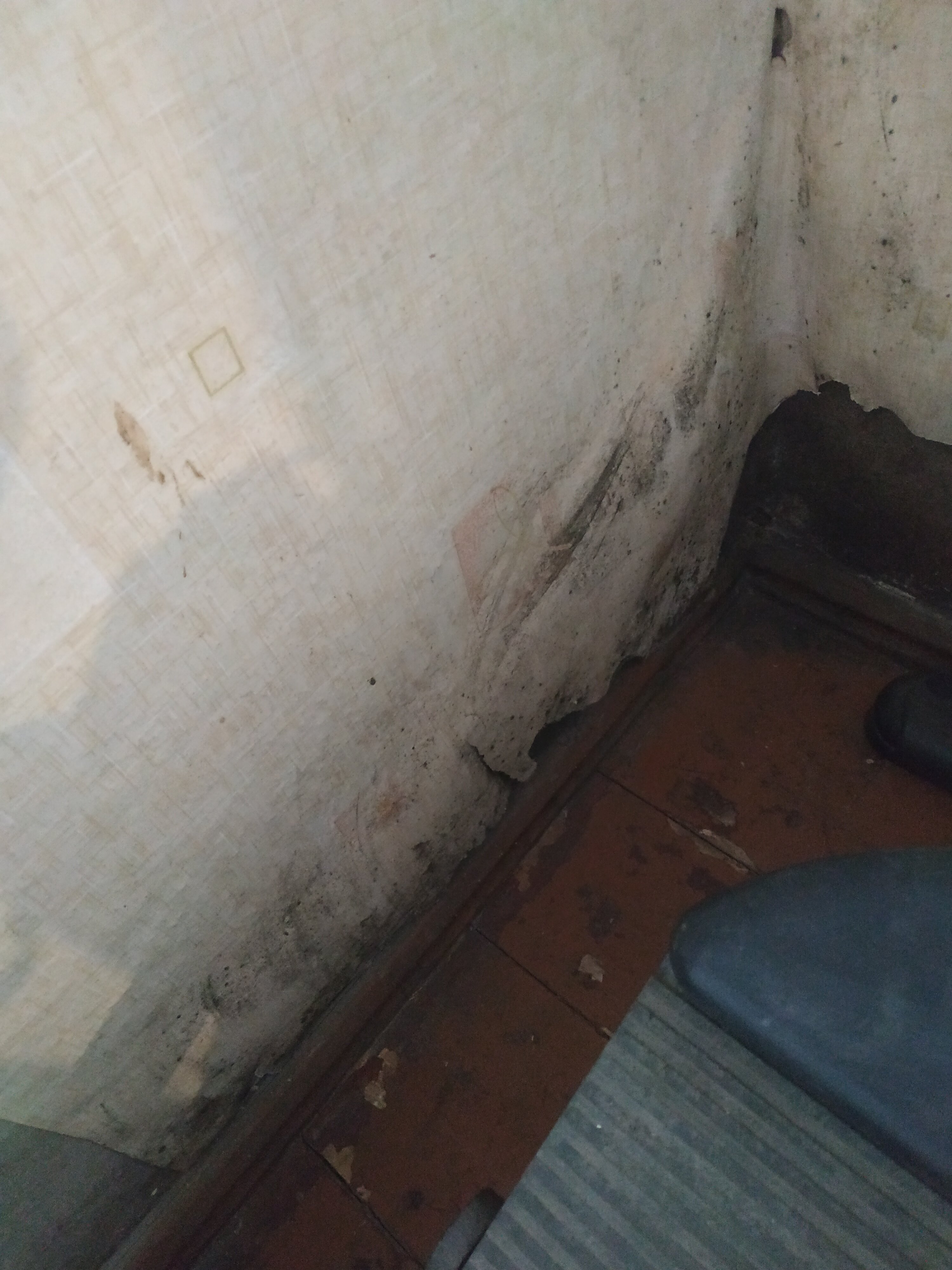

Если можно, хочу спросить совет. У нас очень старый шлаконабивной дом, в комнатах чёрная плесень везде, на полах в углах и возле плинтусов стоит вода зимой( На окнах со стороны комнаты намерзает лёд. Потолок поцвёл(
Утеплили летом две стены пенопласт 10 см, поставили два окна, на больше не хватило кредита( Ещё немного не доделали(
Поможет ли это хоть немного?

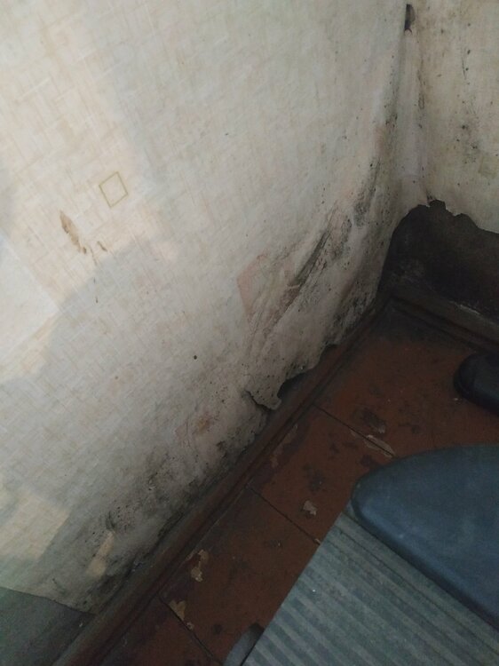

Вот так живём. Обои снимаем, т.к. покрылись плесенью полностью(

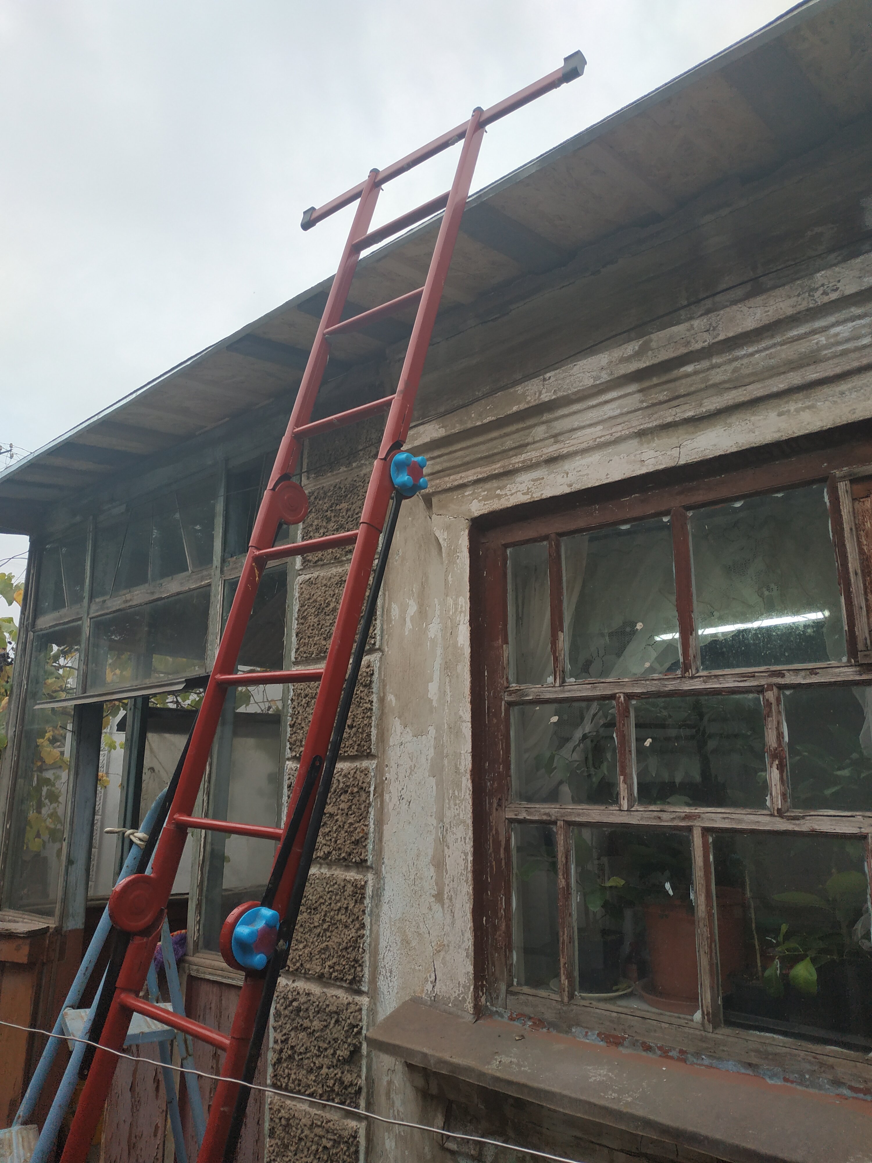

Ещё заменили крышу над верандой-кухней, т.к. на голову капало при дожде(
а как вы боретесь с плесенью?
Сначала смываю то, что смывается. Потом обрабатываю противогрибковым средством, разрешённым для применения в жилых помещениях.
Помогает?
Нет, каждую зиму появляется опять( Необходимо счищать штукатурку до чистой стены. Но у нас это нереально, начинает сыпаться стена(
Может есть какой-то выход?
Я не знаю(
Самый лучший выход, достроить дом и переехать:oops:
У вас стены внизу мокрючие. Похоже, идет дополнительный подсос воды снизу, а потом влага поднимается вверх. Для начала надо бы понять, откуда внизу идет намокание.
Иногда это от дождей, и тогда все просто - снаружи покрасить стену как есть, чтобы она не всасывала в себя все осадки.
А если сосет с земли через фундамент, то нужно водоотведение - отмостку сделать хотя бы, чтобы грунт рядом с домом не намокал. И посмотрите, куда вода сливается с водостоков и крыши, не под дом ли прямо?
