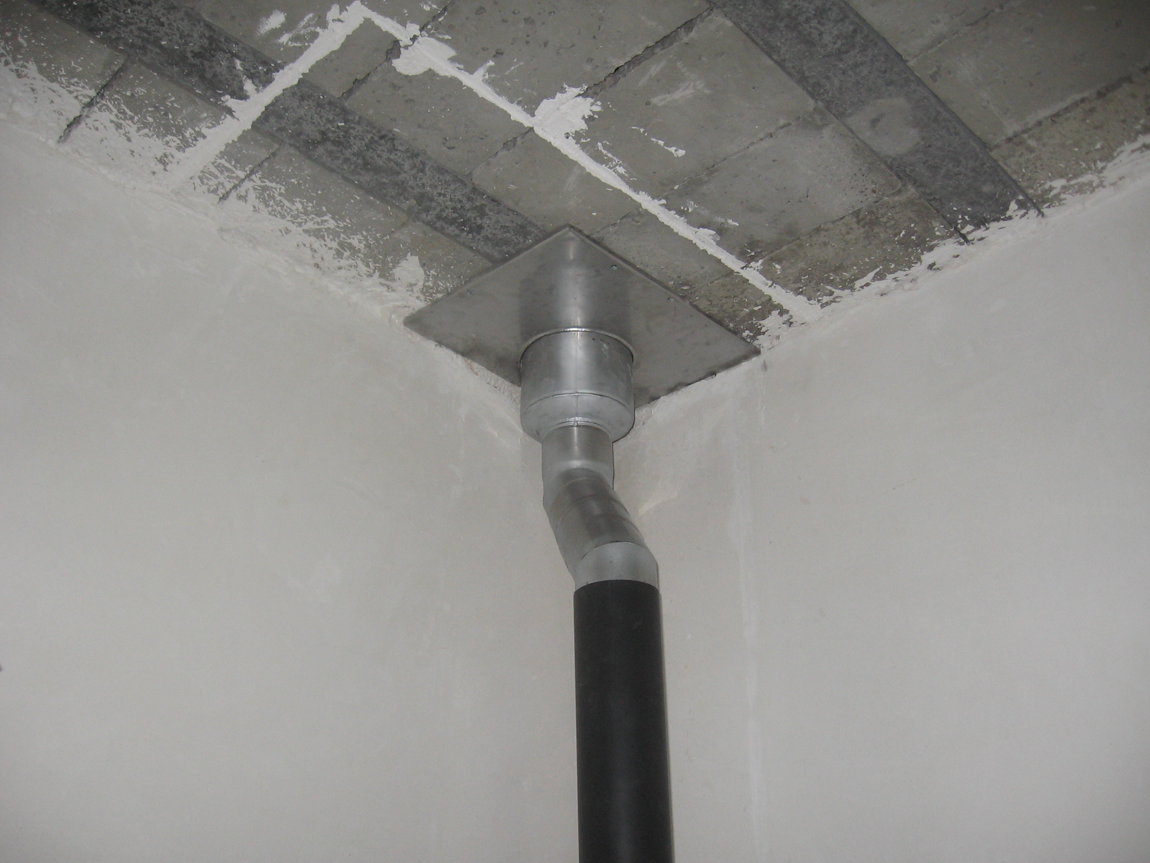

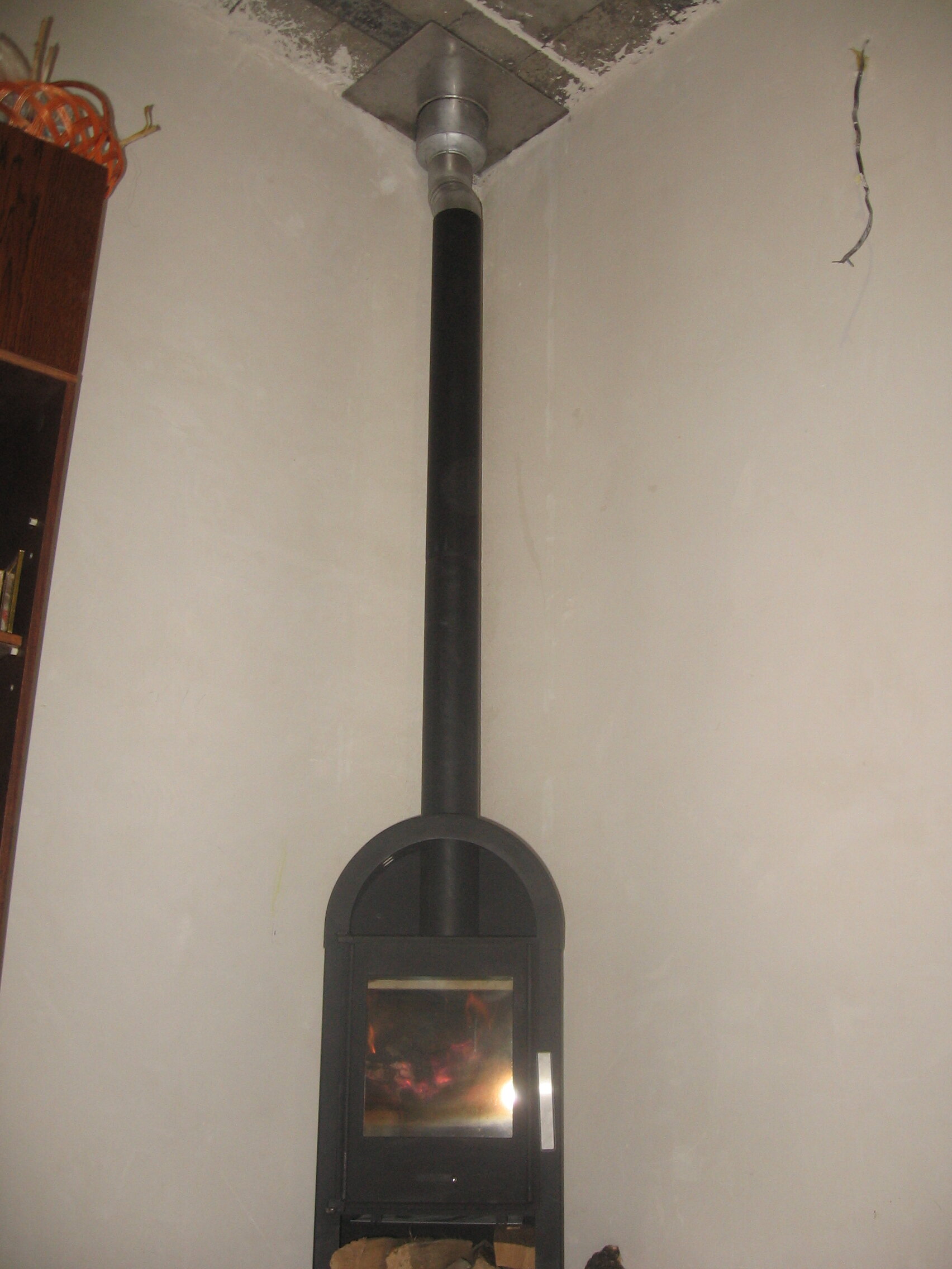

scorpp Опубликовано 11 февраля, 2015 Поделиться Опубликовано 11 февраля, 2015 В свое время тоже интересовался этим вопросом, но однозначного ответа не получил. Пошел по первому пути - был заказан переходник 120 на 200. Каминофен работает нормально - конденсата нет, тяга нормальная. Ссылка на комментарий Поделиться на другие сайты Больше кнопок...
light-09 Опубликовано 11 февраля, 2015 Автор Поделиться Опубликовано 11 февраля, 2015 В свое время тоже интересовался этим вопросом, но однозначного ответа не получил. Пошел по первому пути - был заказан переходник 120 на 200. Каминофен работает нормально - конденсата нет, тяга нормальная. Спасибо Вам за ответ. У Вас, как я вижу по фото, переходник стоит сразу под потолком первого этажа? У меня аж на крыше, от печки метров 7,5 до переходника. Наверное, на тягу еще меньше повлияло бы... Все-таки, хоть переходник и проще заказать, но наверное, более правильно сделать заглушки и не менять диаметр трубы... на всякий пожарный ) Ссылка на комментарий Поделиться на другие сайты Больше кнопок...

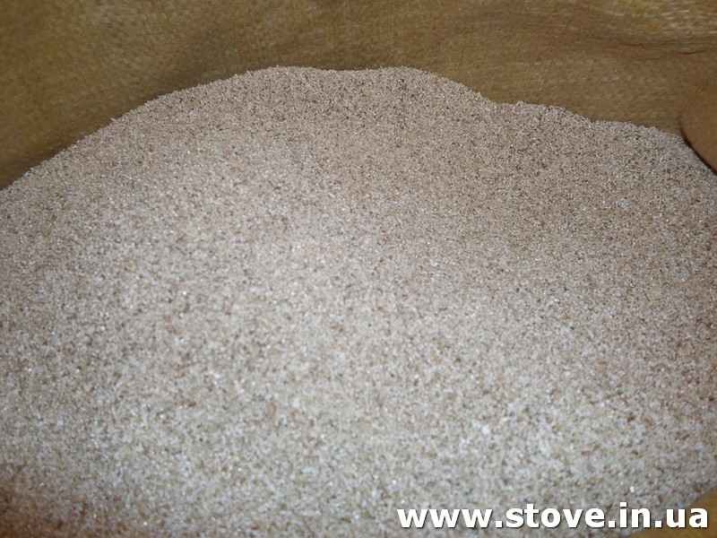

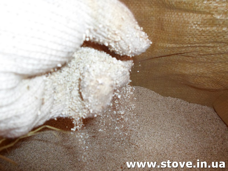

lobane Опубликовано 11 февраля, 2015 Поделиться Опубликовано 11 февраля, 2015 Лучше вставить внутрь трубу и засыпать перлитом или вермикулитом. Буквально на днях что-то подобное делали только в бане. Ссылка на комментарий Поделиться на другие сайты Больше кнопок...
light-09 Опубликовано 11 февраля, 2015 Автор Поделиться Опубликовано 11 февраля, 2015 Лучше вставить внутрь трубу и засыпать перлитом или вермикулитом. Буквально на днях что-то подобное делали только в бане. Спасибо за совет! А зачем, вообще, засыпать перлитом или минватой, если внешняя труба широкая и с изоляцией, т.е. сэндвич. Ссылка на комментарий Поделиться на другие сайты Больше кнопок...
lobane Опубликовано 12 февраля, 2015 Поделиться Опубликовано 12 февраля, 2015 Если сендвич то не надо. Перлитом, вермикулитом получается в два раза дешевле магазинного сендвича, и если правильно сделано то и по качеству лучше. Ссылка на комментарий Поделиться на другие сайты Больше кнопок...

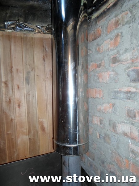

light-09 Опубликовано 2 марта, 2015 Автор Поделиться Опубликовано 2 марта, 2015 Что могу подсказать по дополнительной изоляции прохода через деревяное перекрытие,..низнаю какой у Вас сендвич,но этот сами видите(двойная рубашка) конкретная изоляция с гарантией....на картинке видно... а из чего состоит? Ссылка на комментарий Поделиться на другие сайты Больше кнопок...
