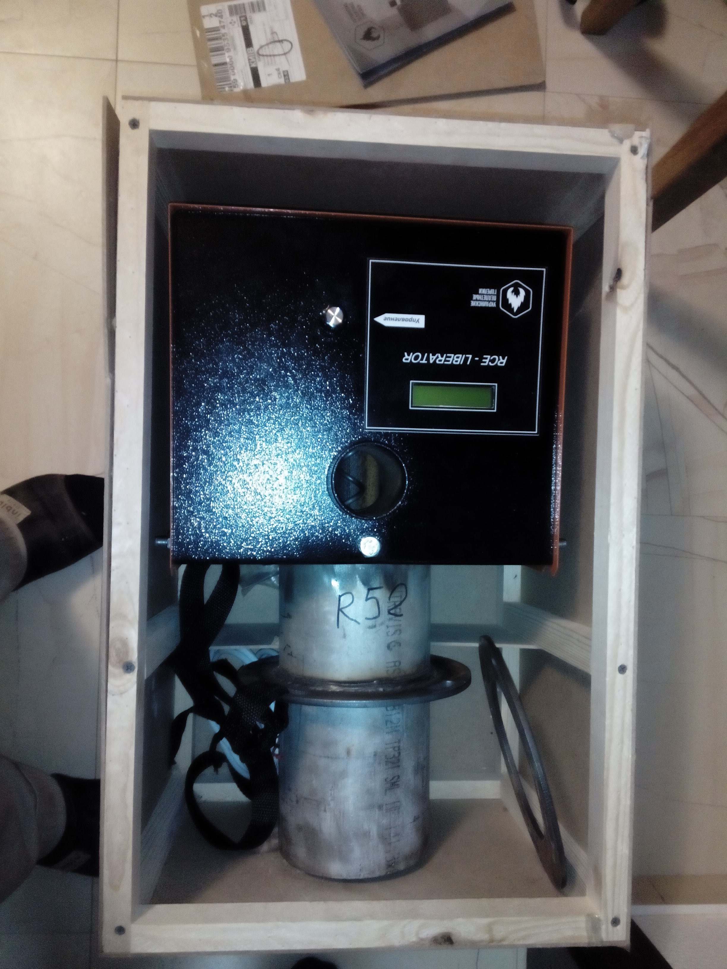

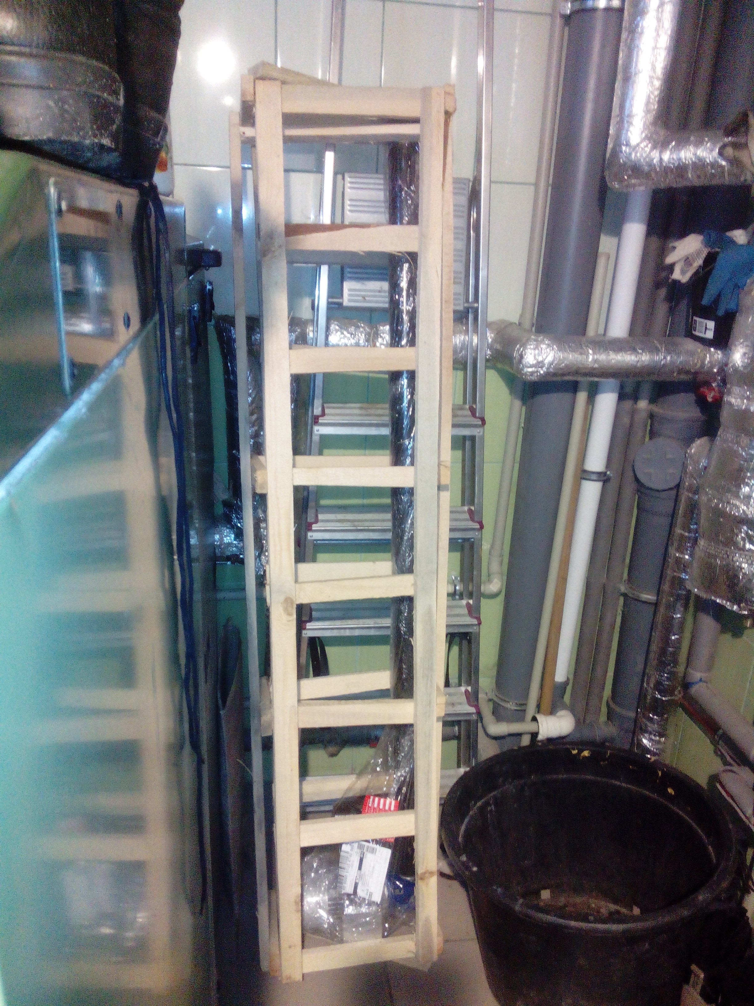

Ростислав Опубликовано 13 февраля, 2015 Автор Поделиться Опубликовано 13 февраля, 2015 на удивление, приехала в день отправки (из днепра). Упакована хорошо - специально сделана коробка под горелку и хорошая упаковка для шнека (похоже паковали на Новой почте). Чуть позже выложу фотки. Реальный внутренний диаметр горелки 140 мм (у них на сайте в разных документах разные размеры). Насколько я понял доработали ибо вело камеру горения. Сейчас труба из нержавки импортной 140*5мм именно 5мм!! Внутри все просто и явно сделано в промышленных условиях. Привода от газоновских дворников, с надписью "сделано в россии" улыбают конечно, зато менять дешево. Выглядит качественно. Фотки постараюсь вывесить позже. 1 Ссылка на комментарий Поделиться на другие сайты Больше кнопок...
Ростислав Опубликовано 14 февраля, 2015 Автор Поделиться Опубликовано 14 февраля, 2015 Упаковка, получение через Новую почту Ссылка на комментарий Поделиться на другие сайты Больше кнопок...

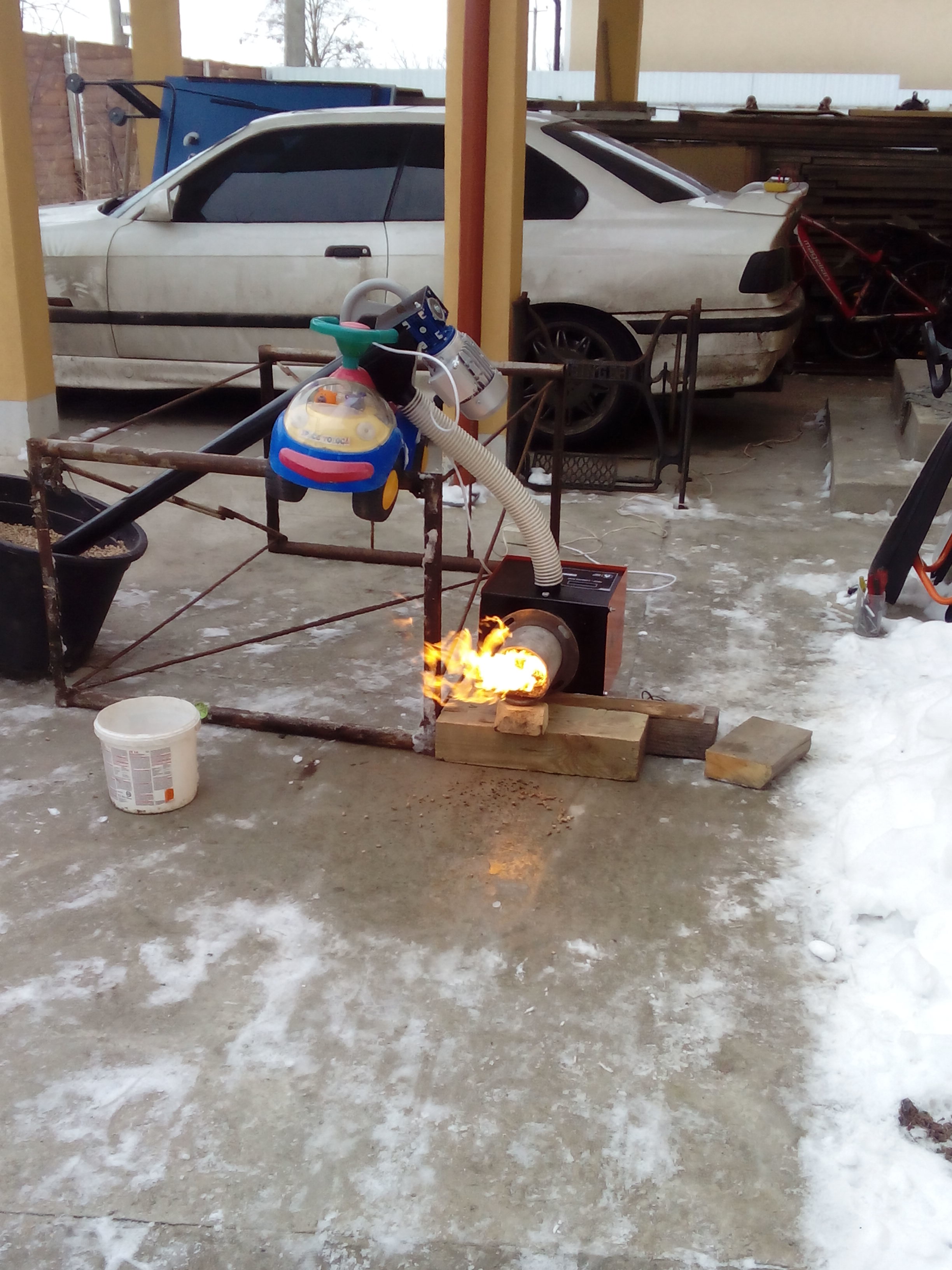

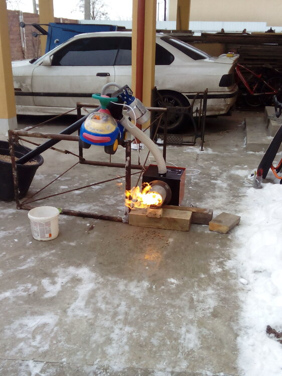

Ростислав Опубликовано 15 февраля, 2015 Автор Поделиться Опубликовано 15 февраля, 2015 Лично мне эта тема уже нафиг не нужна. Выкладывать свой опыт никто не желает. Продавцы пиарят свой товар. А поскольку я свой выбор сделал, не хочу повторять молчание других. Если вам г-н Реалист по теме сказать нечего - идите мимо. Есть люди, которым нужна инфо. Перед отъездом в отпуск запустил на улице - вполне себе работает. Но есть ньяанс : при запуске нужно прикрыть какой-то картонкой, чтобы пирометрический датчик не видел солнечный свет, иначе тэн прекращает нагрев, думая, что есть огонь. Поскольку с первого раза не получилось, проверил тестером напряжение на тэне (есть). Набрал установщика продавца и с трудом получил консультацию про пирометрический датчик и что картонку надо слегка приоткрывать иначе датчик давления воспримет давление вентилятора как обратную тягу. Недовольство консультанта мммм довольно странно, но просто так нас не возьмешь. Ниже упаковка горелки (в предыдущем посте не получилось) и работа на улице. Факел от 150 до 300 мм, в зависимости от мощности. "Чистик" нужно подгибать по месту - чтобы шуровал по колоснику, а не выше. В котел буду монтировать через 2 недели. Буковель)) 6 Ссылка на комментарий Поделиться на другие сайты Больше кнопок...

AAlexN Опубликовано 16 февраля, 2015 Поделиться Опубликовано 16 февраля, 2015 Лично мне эта тема уже нафиг не нужна. Выкладывать свой опыт никто не желает. Продавцы пиарят свой товар. А поскольку я свой выбор сделал, не хочу повторять молчание других. Если вам г-н Реалист по теме сказать нечего - идите мимо. Есть люди, которым нужна инфо. Перед отъездом в отпуск запустил на улице - вполне себе работает. Но есть ньяанс : при запуске нужно прикрыть какой-то картонкой, чтобы пирометрический датчик не видел солнечный свет, иначе тэн прекращает нагрев, думая, что есть огонь. Поскольку с первого раза не получилось, проверил тестером напряжение на тэне (есть). Набрал установщика продавца и с трудом получил консультацию про пирометрический датчик и что картонку надо слегка приоткрывать иначе датчик давления воспримет давление вентилятора как обратную тягу. Недовольство консультанта мммм довольно странно, но просто так нас не возьмешь. Ниже упаковка горелки (в предыдущем посте не получилось) и работа на улице. Факел от 150 до 300 мм, в зависимости от мощности. "Чистик" нужно подгибать по месту - чтобы шуровал по колоснику, а не выше. В котел буду монтировать через 2 недели. Буковель)) Здравствуйте Ростислав, много слышал об этих горелках разного, так что будим с нетерпением ждать Ваших впечатлений от работы даной горелки. А какая гарантия от производителя? Могли бы Вы выложить фотку так называемого "чистика", что он из себя представляет? Было бы вообще интересно увидеть как она работает и на сколько качественно сжигает топливо! Ссылка на комментарий Поделиться на другие сайты Больше кнопок...
