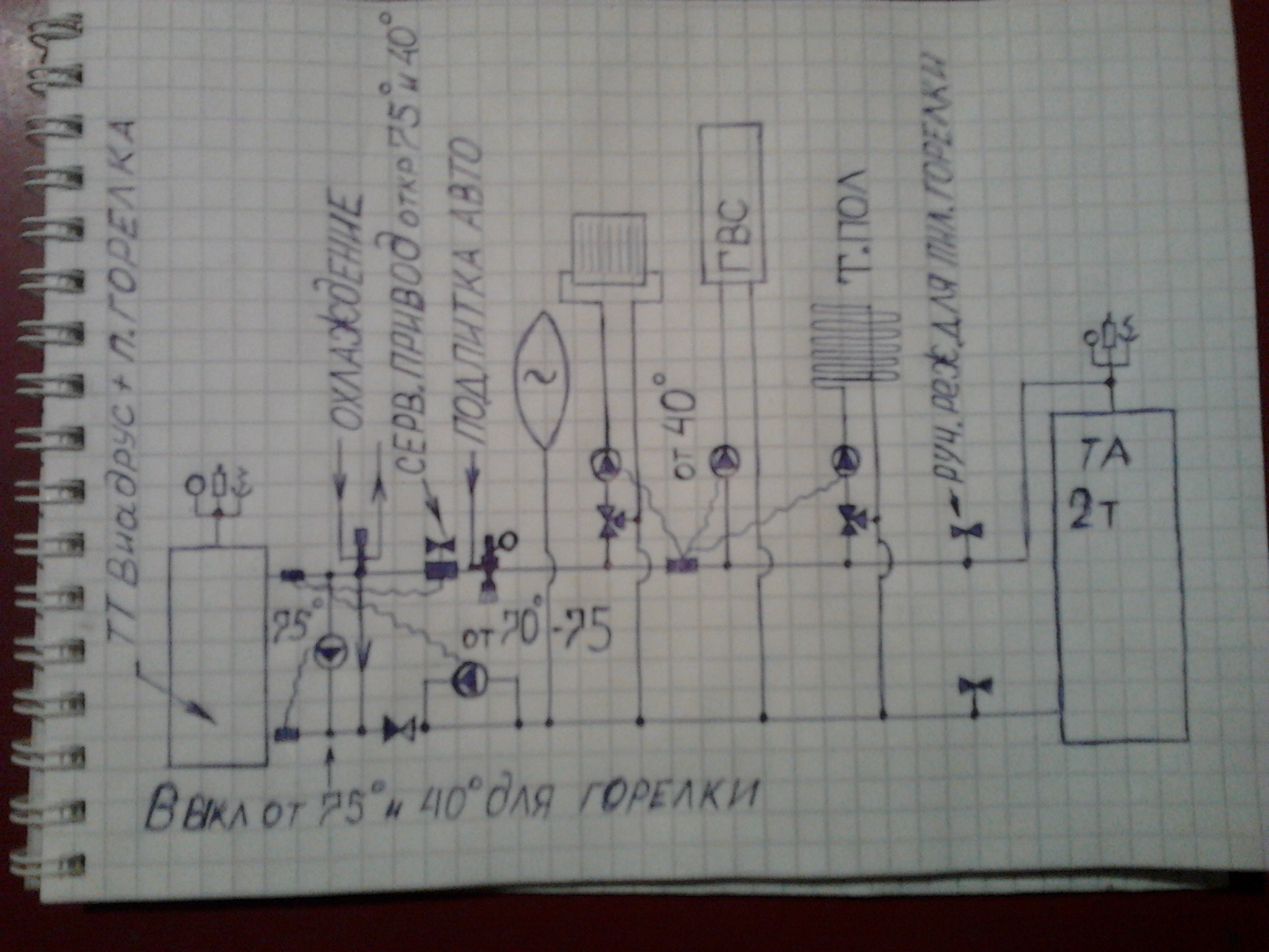

Я кину схемку не традицтонную,покритикуете?Есть вопрос по управлению насоса на подмес обратки вместо трёхходового и его включению по схеме как Вы когда то скидывали.Это когда насос на подмесе работает по двум релюхам,по дымогазам и по воде.Да и вобше глянуть схемку для работы ТТ котла с ТА на две тонны и без него.Это для его работы на угле и дровах,а так же с пилетной горелкой,когда ТА на два куба можеть быть лишним.Просто мнения специалистов оч расходятся,когда речь идёт о работе пилетной горелки в сочетании с ТА.Вот и хо использывать такую схемку.

Сейчас попробую в кратце описать принцип её работы.
Добавлено через 25 минут
При топке дровами и углём,мы в ручном режиме шар.краны возле ТА открываем,а на сервоприводе устанавливаем открытие на 75°,а так же на ц.насосе между ТТ и ТА,тоже 75° вкл.Цырк.насос на подмесе надо как то соеденить с релюхой дымогазов,чтоб насос вклюсался когда дымогазы достигнут 100°,но и насос должен отключатся,когда t° обратки достигнет 75°.Это у нас в место трёхходового на подмес обратки.Дальше котёл разгорелся,достиг 75°,открылся сервопривод и заработал ц.насос между котлом и ТА.В топке уголь,он долго горит,вода циркулирует от котла к ТА и за одно отбирается на потребители.Когда топливо догорело и t° упала ниже 75°.Сервопривод закрылся,ц.насос между котлом и ТА отключился и вода на потребителя уже циркулирует в обратном направлении от ТА к потребителю,а закрытый сервопривод недаёт сосать воду из остывшего котла.В это время работают только насосы на радиаторы,т.полы и косвенник.Когда работает пил.горелка,то мы опять же в ручном режиме закрыли краны возле ТА и этим самым отсекли его.Насос между котлом и ТА остаются в томже режиме на вкл 75°,т.к он нам не нужен и котёл с горелкой будет работать уже в режиме 55°-60°.Сервопривод на открытие мы переставляем на 40°,а ц.насос на подмес обратки,мы изменяем на отключение с 75° на допустим 50°-55°.В этом режиме у нас работает пилетная горелка без ТА и задействованны насосы на потребителей и на подмесе.Вот такая идея).Только вопоос по ц.насосу на подмесе.Нужно,чтоб он влючался от дымогазов,а дальше выключался от нагретой до заданной t° обратки.Ну и по самой схемей тоже вопрос.Жить будет)?Спасибо за подсказки!
Добавлено через 6 минут
Да еще добавлю,что в ТА будет змеевик для дополнителного получения тепла от солнечных коллекторов.И сразу предупрежу,что эту схемку мы хотим собрать у моего друга.Думаем осилить в двоём).Я се просто хочу котёл доукомплектовать пилетной горелкой и у меня обвязка с ТА останется моя классическая и горелка будет работать через ТА,т.к он у меня всего на куб.

У меня вопрос: стоит ли игра свеч?? То что Вы описали потянет на 3,5-4тис долл. (мне так кажется)
Если цену на газ не повысят в 5 раз, ваша затея опять же ИМХО, не оправданная трата денег товарища
Так у него газа нет(.Тянуть нужно через речку и лес.Сначала он отаплливался электричеством,потом дом расстраивался и поставил дизельный Висман.Всё не хотел связываться с ТТ котлом.Потом опять достроился и цены на саляру тоже увеличились.В итоге всё же поставил Виадрус на 8-мь секций.Перед новым годом 30-го,СО рванула(я тут уже делился впечатлениями).Кароче он психанул и решил построить нормальную котельную на 20кв/м,вместо той пендюрки 2 на 2м,где сейчас стоит тт котёл мордой на улицу,т.к загружать его и обслуживать в такой котельной оч трудно.Вот как не крути,а ТТ стал основным ИТ.Пока на улице не сильно холодно,подтапливает дом камином,а дом всё растраевается и расстраевается.Теперь и с углём проблемы(я про цены),а отапливать большую площадь дровами не сильно весело.Там 350кв/м отапливаемой площади и в основном всё тёплые полы.Совместно с водяными т.полами есть ещё и электро т.полы,но ими пользуются редко.Вот и решили поставить горелки в наши котлы.Дрова и уголь тоже попадают к нам по вменяемой цене.Вот по этому котёл и должен оставаться многотопливным.Про модный пилетник речь не идёт.Нужна просто горелка с самоотчиской,работающая с зольной пилетой и конечно правильная обвязка.
Да нада,совершенно не важно от какого топлива будет нагреваться котелок то ли от газа то ли от угля или электричества.
Сама конструкция котелка подразумевает подмешивающий узел что бы избежать образование конденсата и порчу самой топки если котелок использует газ или электричество, но вот в случае твёрдого топлива здесь ещё добавляется к конденсату и образование разного рода дёгтя и сажи.
Ну а так в целом схема рабочая,по поводу отключения ТА во время топки пеллетами,думаю что нет смысла его отключать,ведь энергетические затраты на нагрев только при первом нагреве возрастают.

Спасибо большое!Вопрос остался с насосом подмеса.По той схеме как Вы скидывали на подключение ладдомата,сможет ли включатся насос по дымогазам,а дальше работать и отключаться когда обратка достигнет заданной t°.Такое вобще возможно организавать.ТА всё же оставим с вариантом отключения.Шаровые краны на фланцах ТА,всё равно должны быть.Но блин засада с этим насосом подмеса.Нужно,чтоб он как то включался самым первым,а засада в том,что датчик от него стоит на обратке в котёл.

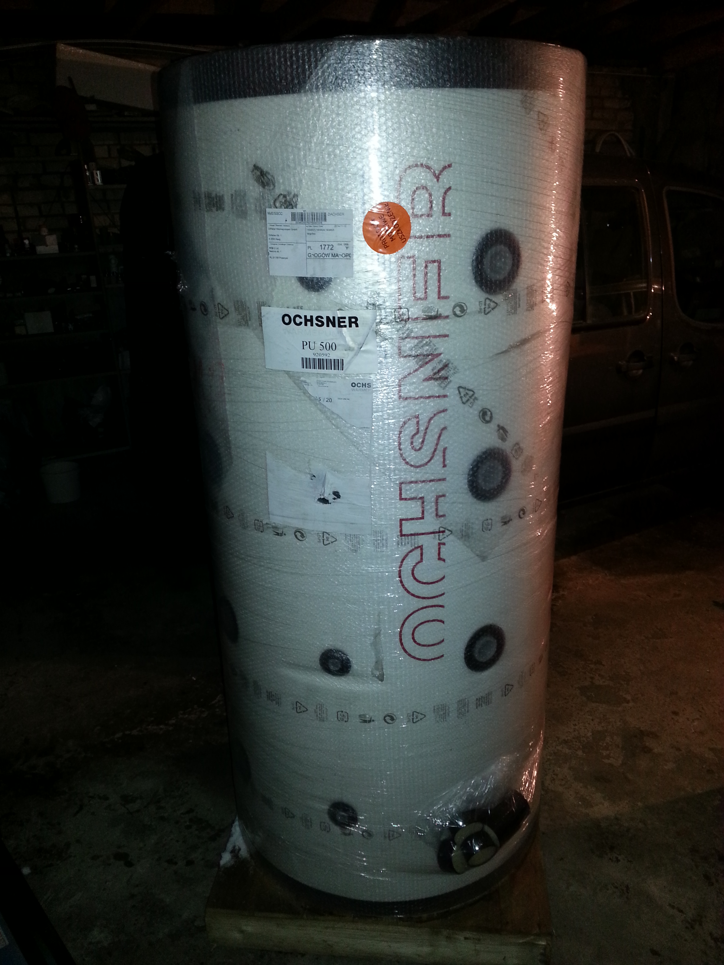

Начитался я Вашей темы и себе купит Т.А.
Через час его привезут, похвастаюсь.

Привезли.
Вот теперь я достоин. Принимайте меня в компанию владельцев Т.А.
Ну а почему она не должна работать,дымоходная труба как нагревалась так и будет нагреваться.
Вместо того, чтобы краны дергать, лучше поставте э/м клпана норма закрытый или открытый. У вас все равно управление горелкой будет, на него можно и клапан повесить. Чтобы ничего в системе лишнего не крутить без надобности. Это если надо отсекать ТА.
Релюхи можно последовательно соединить и тогда насос будет включаться только при выполнении условий на обоих реле..
Кстати у меня тоже циркуляция между ТТ и ТА по температура выхлопной трубы. Только у меня датчик электронный прикреплен на шинке снаружи выхлопной трубы с зазором 1-2мм. Максимальную темп кот я видел - 120град, в среднем при температуре теплообменника 65 у котла, на этом датчике - 75. А включаю циркуляцию при 45.

Привезли.
Не примем. ТА маленький и фирменный. =)

Спасибо!Я про эл.магнитный клапан думал.Только вопрос,как он быстро откр/закр и не заужен ли в нём проход воды для ЕЦ?По термопатрону извеняюсь,что не на этой неделе отправлю.По делам в город поеду только на следующей неделе.Просто хо одним махом все дела сделать,чтоб не кататься попусту туда сюда.Хоть и радышком но влом выезжать каждый раз).Надеюсь не чё страшного?
Добавлено через 2 минуты
Та то понятно,но насос то должен выключаться не тогда когда дымоход остынет,а как обратка в котёл дойдёт до заданного режима.

И я себе сижу рисую схемку.
Собираю на релюхах, без контроллеров.
У меня будет так:
Насос Т.Т. у меня вкл. релюха по температуре дымохода котла.
Рзбор с Т.А. делаю трехходовиком на обратке, он переключит нагрев системы то ли от Т.А. то ли от газового котла. Релюха погружная на Т.А. с гильзой на 200 мм. будет управлять приводом трехходовика (VC4613ZZ00) и выставлю на реле Т.А. температуру +45.
Привод в свою очередь получив команду от реле Т.А. своим доп. выводом будет выключать газовый котел разрывая перемычку на плате котла для подключения термостата.
Дальше у меня смесительный узел, насос ГВС, приоритет, но то уже такое, клапана управляют температурой этажей.
