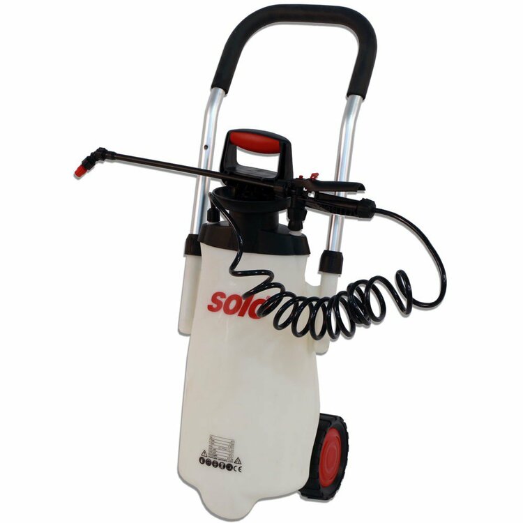

20 мин в эпицентре, сборка-разборка 3 вариантов
в результате Квазар кажется, оранжевый яркий корпус, цена около 550 грн, на 6 литров
хотела на 9, но поняла, что с места с ним не сдвинусь :)
в отличие от первых двух там более-менее нормально сделана выдвижная часть, на которой сама форсунка
достаточно было просто понаблюдать, как работник эпицентра сам это собирает :)
Отличный выбор!:good:
купили вот такой (SOLO 453),объем бака:13.5 л на колесиках...посмотрим на этих выходных как работает
Да, такие тоже видела, они еще дороже
У меня сад пока маленький, хочу попробовать что-то среднее
у меня был маленький на 6 литров, прослужил верой и правдой 9 лет:Yahoo!: дело в том, что многие препараты идут на 10 литров и тогда все можно залить в один присест...с маленьким-сначала делаем баковую смесь в 10-лит ведре, а затем уже половину вливаем в маленький опрыскиватель
огромный минус, теперь с 10 л у вас будет огромный плюс, когда будете целое ведро пердолить на плече ))
маю і якийсь польський Профі чи щось таке, також Маролекс такий що й білити дерева можна вапном, але в них мінус, їх треба вручну накачувати, зараз вже інакше, підєднав сам розбризшувач з ручкою до шлангу, шланг до насосу з реле тиску від насосної станції і все, і тиск стабільний і швидше :D
я его буду красиво "пердолить" на колесиках + телескопическая ручка
пысы, почему бы не посмотреть пост выше, какой опрыскиватель был купленЖ-)
пост выше видел, вы сначала поездите, а потом уже отпишитесь.
отпишусь не переживайте
