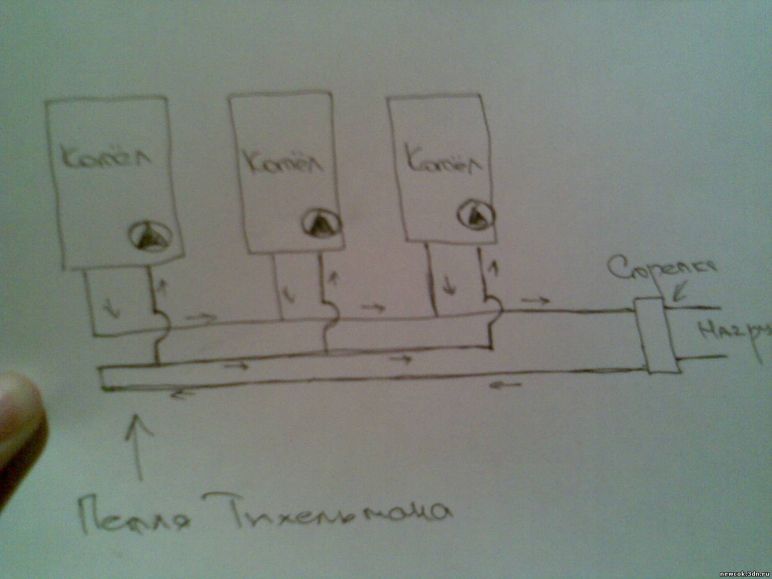

Сергей 31 Опубліковано: 21 лютого 2015 Поділитись Опубліковано: 21 лютого 2015 Сергей, а как приличный Т.Т. обеспечит подачу в теплый пол +40С (без буферной емкости)? Вариантов как это исполнить много. Самый простой: это коротко замкнутый коллектор, к которому подключаются любое количество котлов. Так называемый котловой контур, а уже с этого колектора смесительный узел теплого пола, насос ГВС. радиаторный контур и.т.д. разбирают сколько кому нужно тепла. 3 Посилання на коментар Поділитися на інших сайтах More sharing options...
2234424 Опубліковано: 21 лютого 2015 Поділитись Опубліковано: 21 лютого 2015 Вариантов как это исполнить много. Самый простой: это коротко замкнутый коллектор, к которому подключаются любое количество котлов. Так называемый котловой контур, а уже с этого колектора смесительный узел теплого пола, насос ГВС. радиаторный контур и.т.д. разбирают сколько кому нужно тепла. Но его объем грубо говоря 10 литров? И 25 кВт котел его закипятит за минуту, верно? Практически корректная работа ТТ-котла на температуре +65С на теплый пол (+40) без буферной емкости (любого значимого 400-500-700 литров) невозможна, верно? Добавлено через 4 минуты Единственное,что буфер и гидрострелку будет отличать,это объём воды в нутри их,а принцип работы один и тот же и оба выступают в роли гидроразделителя с разделением контуров на котловой и потребителя. Не только гидроразделителя, но еще и температурного разделителя. Котел подача +85 в буфер (пока не уйдет в тление нагрев буфер). Узел подмеса между буфером и котлом для обеспечения обратки +60 (esbe, ладдомат и т.п.). Буфер любой рабочей температуры от +25 до +85. От буфера на теплый пол - узел смешения обеспечивающий подачу в ТП скажем на уровне от +25 до +40. Полы вообще не зависят от котла, они работают пока в буфере вода теплая. Котел работает в номинальной нагрузке (25кВт) пока греет буфер от +25 до +85, потом уходит в жесткое тление (тепло девать некуда). 2 Посилання на коментар Поділитися на інших сайтах More sharing options...

2234424 Опубліковано: 21 лютого 2015 Поділитись Опубліковано: 21 лютого 2015 2234424, Ты опять за старое взялся? Яж написал,что гидрострелка ещё и температурно разделяет контура. Олег, так я и не прекращал никогда. Толку от гидрострелки в 30-50-70 литров? Вот смотри у меня сейчас в пол подача +24С, а обратка +20С, тепла в доме достаточно чтобы было +20 в комнатах, как это сделать без буферной емкости? Когда котел 25кВт а отбор тепла будет 2кВт? 1 Посилання на коментар Поділитися на інших сайтах More sharing options...
