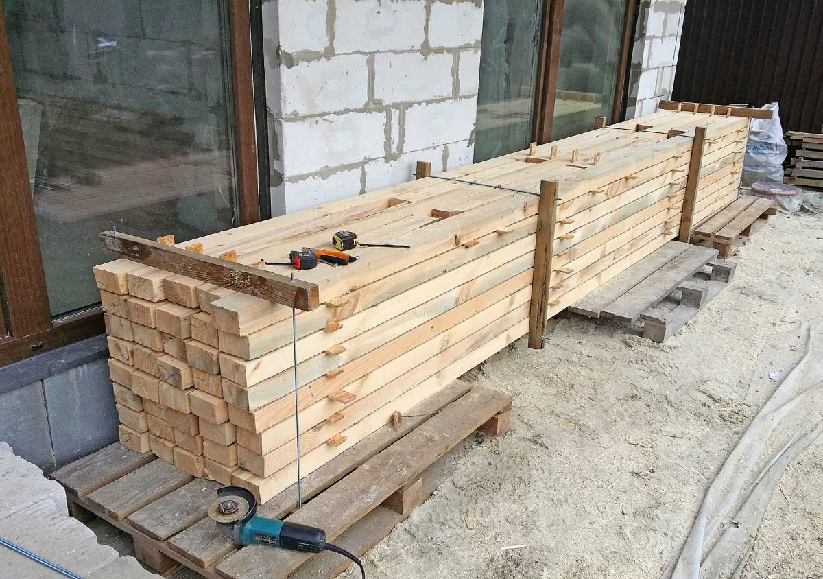

Думаю сейчас купить материал для кровли - стропила, балки. Место куда все сложить есть - незанятый чердак, солнце не попадает, проветривается. Думаю взять только то что потолще - стропила, балки. Стоит ли покупать сейчас? Не покрутит ли дерево?

Стоит. не покрутит, если правильно сложить.

Насчет балок(150*150мм) я не переживаю, а вот стропила(60*180) не покрутит? У Вас какой размер на фото?

А вам разве не нужен ровный брус? :unknown:

офф-топ - на фото - хорошего качества, но сухостой, не пугает?

нет, не брать
покрутит, поведет, если не обработаете биозащитой - еще и грибами пойдет

2 года назад делал сарай деревянный, дерево брал середина марта, дерево лежало 3 месяца. Были балки 100*100мм, доски 120*30мм. Укладывал на улице, между уровнями(горизонтально) рейка 30*30мм, вниз дал доску, сверху балки были. Балки все ок. Доски немного покрутило сторону, думаю из-за того что по бокам не были закрепены, сверху вес балок не дал выгнуться, а вот в сторону было свободно. Вот думаю что если бы еще рейки давал вертикально и все бы закрепил то и не повело бы доски.

Фото не мое, нашел в сети. Брус 150х150 тоже нужно укладывать и фиксировать.

Да тут больше вопрос в том,чтобы купить и 3-4 месяца просушить. Конечно можно взять и сразу сухое, но цена почти в 2раза выше. Насчет правильно складировать - как? Стропила на ребро, рейки между уровнями как горизонтальными так и вертикальными. Сверху будет вес балок прижимать. Стоит ли стягивать по бокам? Проветривание - чердак проветривается так как нет подшивки, кровля пока шифер, так что нет эффекта теплицы. Кровельщики говорят можно на улице оставить, выставить все в уровень, рейками переложить, сверху укрыв мембраной паропропуской. Есть как раз место 7*4м, плиткой уложен. Думаю лучше будет чердак. Сначала на улице, 1-2 недели, обработаю пропиткой и потом на чердак. Или можно будет и на улице оставить?

У меня балки лежали на улице всю зиму и весну.Ничего не завелось.
Хотелось бы узнать-синева это и есть сухостой и чем это чревато?

Не, синева и сухостой - принципиально разные вещи, синева ничем особо не страшна, кроме эстетики, сухостой - другое дело.

Всё зависит от места хранения и как сложить.
-)) а по подробнее? На солнце можно? Так как планирую месяц на улице сложив на деревянные рейки, накрыв от дождя. Позже обработаю и на чердак. Там местам хватает, проветривается. Или можно оставить на улице накрыв только сверху? Стропила хранить сложив на ребро?
