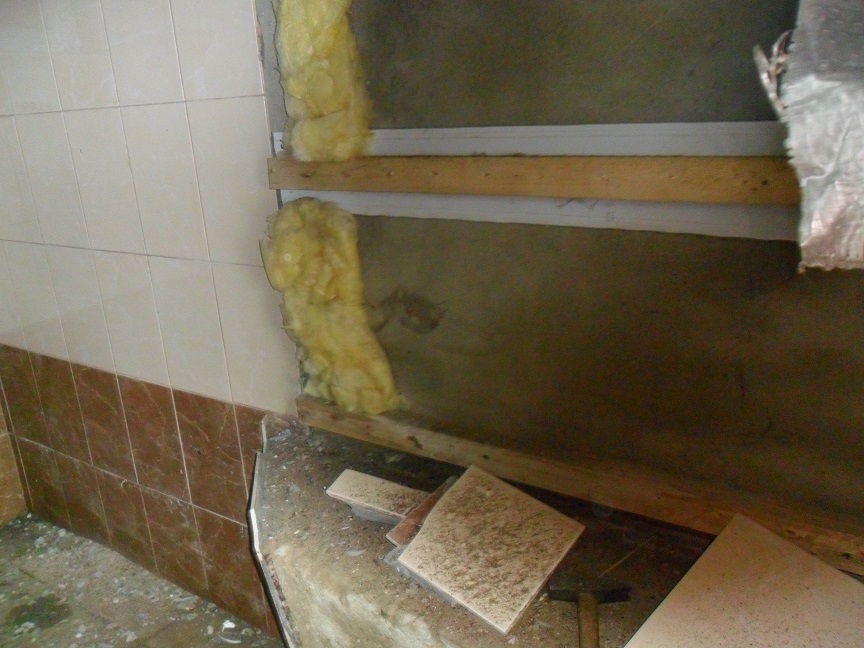

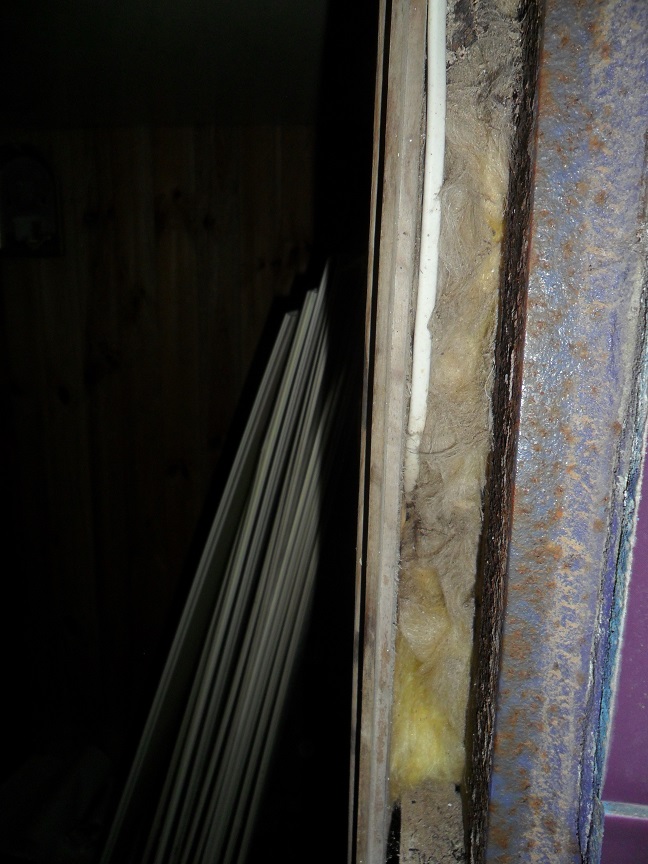

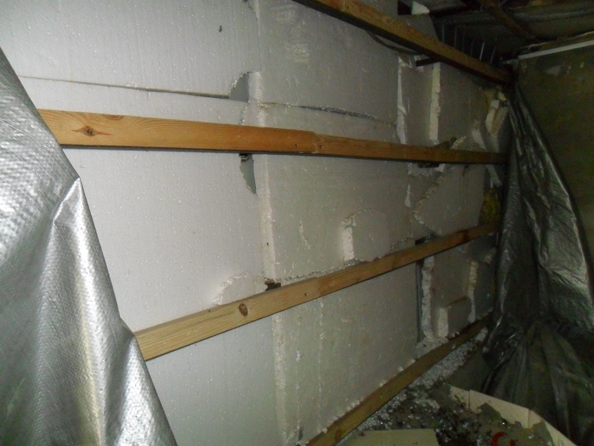

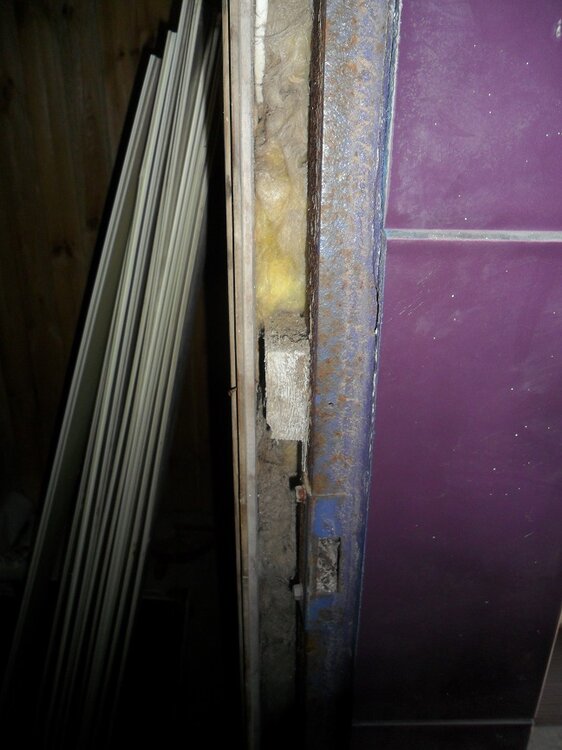

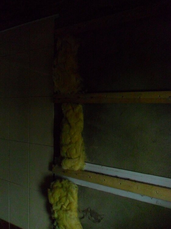

Снимаем вагонку и видим такую картину, утеплитель лишь по краю вагонки, где его можно узрить визуально(если поковырять).
Прокомментируйте пожалуйста, ваши фото, интересно. Я съемки демонтажа не делал, не моя это тема и баня была, но состояние ваты наблюдал очень плохое. Внизу вата выжималась руками. А вот базальт был или стекловата - уже не припомню. Хотя вроде желтого цвета была - вероятно стекловата URSA или ISOVER.
Строили ту сауну специалисты, пару лет до переделки. Ничего сырого и мокрого не наблюдалось, тк это была суховоздушка, где влажность 10% это за глаза. При этом вышеупомянутая баня, в метрах 100-150 от моря.
это полный пздц
Хочу найти альтернативу, вата не вселяет надежд.

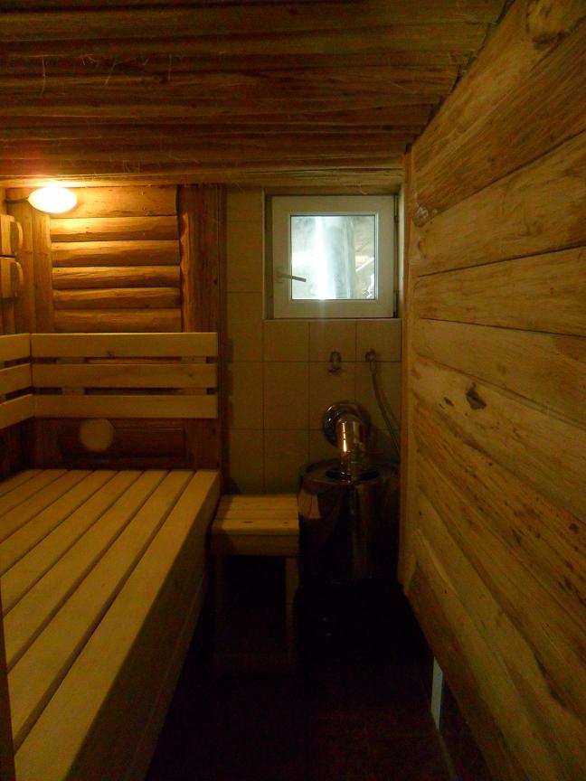

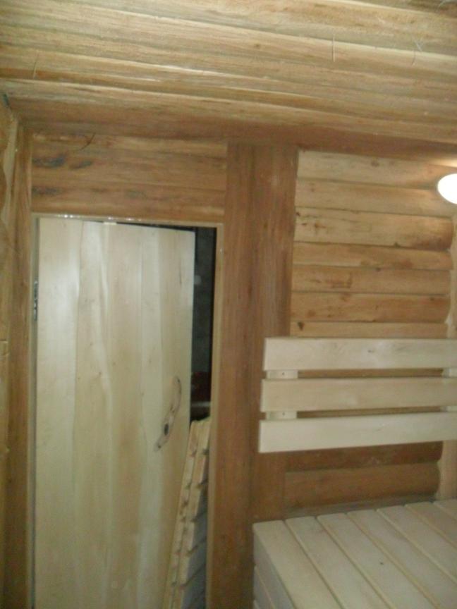

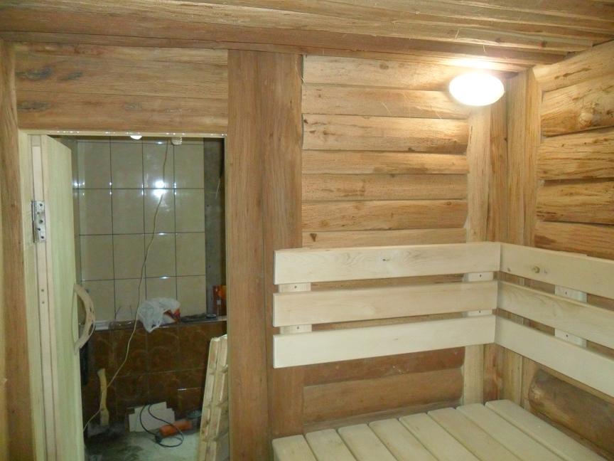

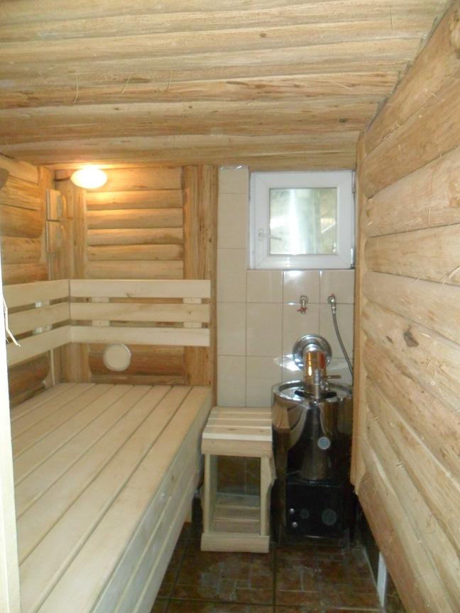

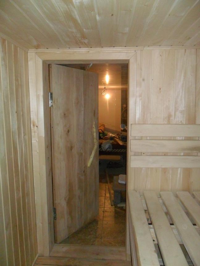

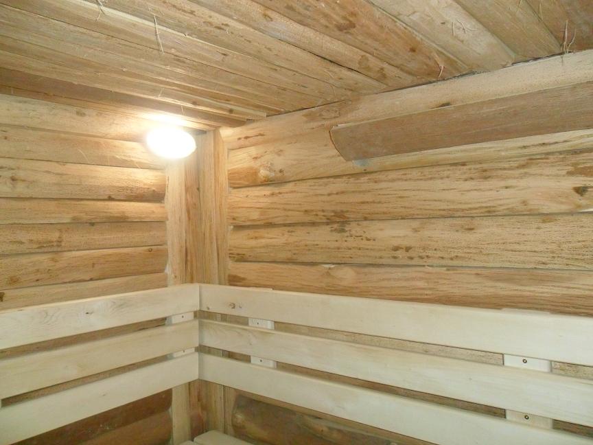

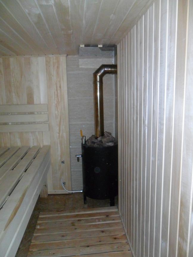

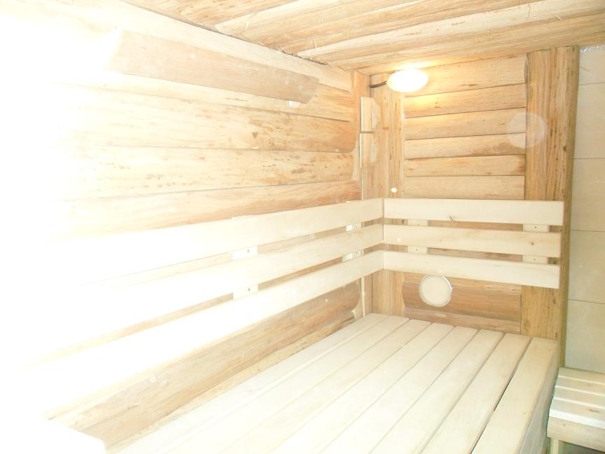

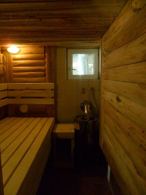

Делайте полностью из дерева. Например в сауне, фото ниже, вместо утеплителя масив дерева толщина 50мм. и обшита липой.56529996_w640_h640_p4050129.jpg56530001_w640_h640_p4050131.jpg56530012_w640_h640_p4050135.jpg56530009_w640_h640_p4050133.jpg

Зачем же вам в парилке окно такого размера?
Это же все надо потом компенсировать мощностью каменки...
Такое окно - для комнаты отдыха нормально, а не для парилки.
Насчет утеплителя из массива дерева - Вы его теплопроводность считали?
В сауне-бане всё-таки разный режим и соотношения температуры и влажности в сравнении с жилыми комнатами. Соответственно и теплопотери гораздо больше, как известно.

Делайте полностью из дерева...
Да, знаю, что под вагонкой (со стороны утеплителя) температура ниже чем в самой парной на порядок, т.е. вагонка уже работает на теплосопротивление, но как практик привык добиваться от утеплителя работы по максимуму, дерево немного не тот материал, как ранее писали, теплосопротивление его в 4 раза ниже, чем у классических утеплителей (вата, ППС), так что вопрос влагонасыщения утеплителя остаётся открытым.
Преимущество древесины - способность аккумулировать тепло,для саун это большой плюс.В парных сделаных из масива (срубы) париться намного комфортнее чем в каркасниках. Минус строить баню из масива - ДОРОГО... Теплоизоляционные характеристики всем известны, это не дом это САУНА...

Как видится мне с массивом не все так просто, это цена на массив, даже 50ку сосну. Ну и массив обшитый фольгой, что с ним будет, если в него попадет влага, как он быстро превратиться в труху, тк влага из под фольги не испарится.
Ну а по теплу массива для сауны и его полезности это уже новодел манагеров переделанные с бани в сауну. В сауне конвектив, горячий сухой воздух, который жарит тушки. Полоки в них стараются делать с абаша, африканского дуба, который по структуре как пробка, но более твердый и на его досках можно сидеть, они не поломаются. Абаш не так сильно греется и его применяют в саунах для полоков, но все равно что бы его не вымазать, тк он гигроскопичен применяют подкладки, куски войлока или еще какой нибудь ткани. Но ведь ушлые манагеры пошли еще дальше и начали применять масла для пропиток как обшивы самой парилки, так и для полоков. И вот если пропитать дерево маслом, то его качества теплопроводности и теплоотдачи меняются, тк дерево покрывается пленкой и гигросопичность закупоривается и становиться по теплоотдаче равно железу и без поджопника ой, подкладки на абаше не усидишь, а обшива может обжечь до волдырей. Так о какой полезности массива речь?
Массив в срубе был хорош, когда стояла там многотонная кирпичная печь , с которой в срубе можно было попариться и потом остаточного тепла в массиве печи хватало его просушить, при этом поднимались доски проливного пола и подполье сушилось тоже. Нынче в срубе с металлическими печами, в помощь идут теплые полы и вентиляция, которые помогают срубу просохнуть, или сгноить его, это уже от криворукости хозяина зависит, ну и от тех кто делал баню.
Я уже говорил, имея опыт строительства бань, если бы у меня стоял выбор какую сделать себе баню, сруб или каркас, то это был бы однозначно каркас. Его гораздо проще прогреть, содержать в тепле круглый год и просушить после парения. А массив можно сделать с горбыля без проблем.

Я считаю что САУНА в переводе на язык россиян БАНЯ, а вот климат в парной это другое и не в этой теме. Речь шла о утеплителе я предложил один из вариантов и для наглядности выложил фото сауны сделанной по такой технологии. Делал ее в 2003.

Я за функциональные окна в парилке, 0.5м\05м вполне достаточно. Но в данном случае речь шла о окне 1.2м\1.8м, окно для посмотреть на море и не более того, без открываний и залповых проветриваний.
