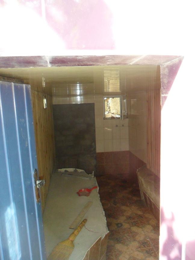

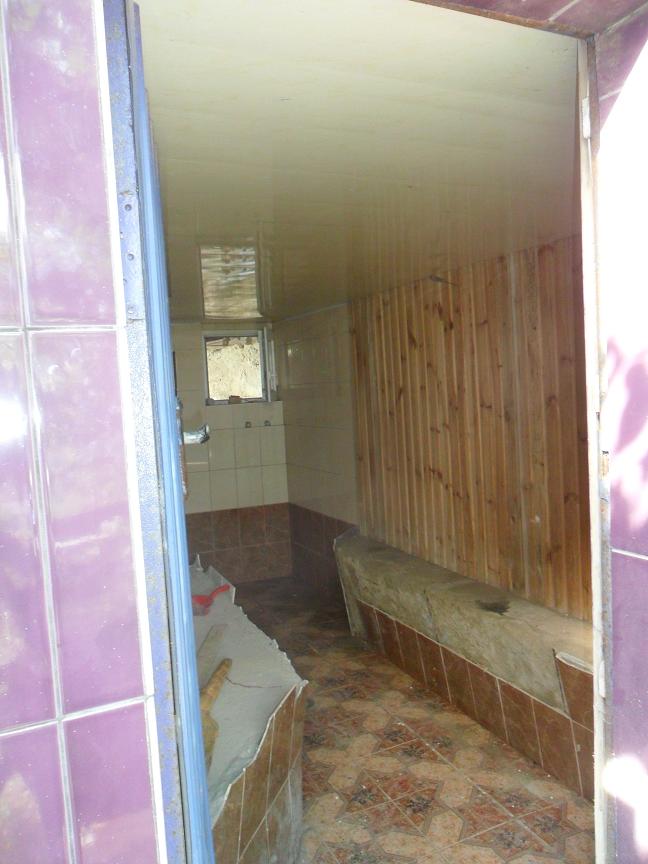

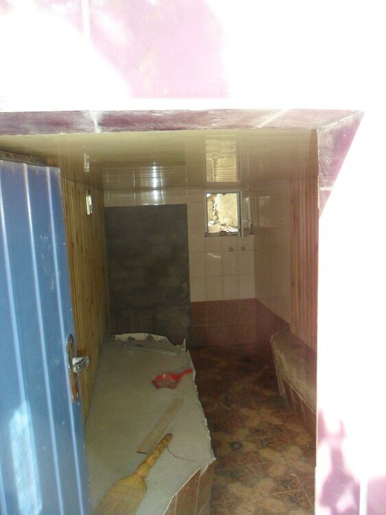

Покажіть фото із демонтажів, будь ласка.
Я тоже могу показать несколько фото, переделки сауны в баню ;) Парилка была зашита вагонкой.
