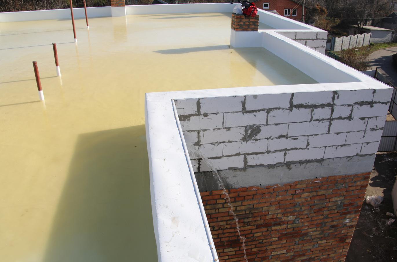

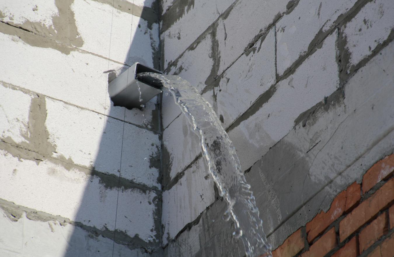

evrokrovlia Опубліковано: 12 березня 2015 Поділитись Опубліковано: 12 березня 2015 я вижу, что перекрытие сделано в форме чаши (по периметру парапет). Водосток здесь стандартный - переливной лоток. 1 Посилання на коментар Поділитися на інших сайтах More sharing options...
