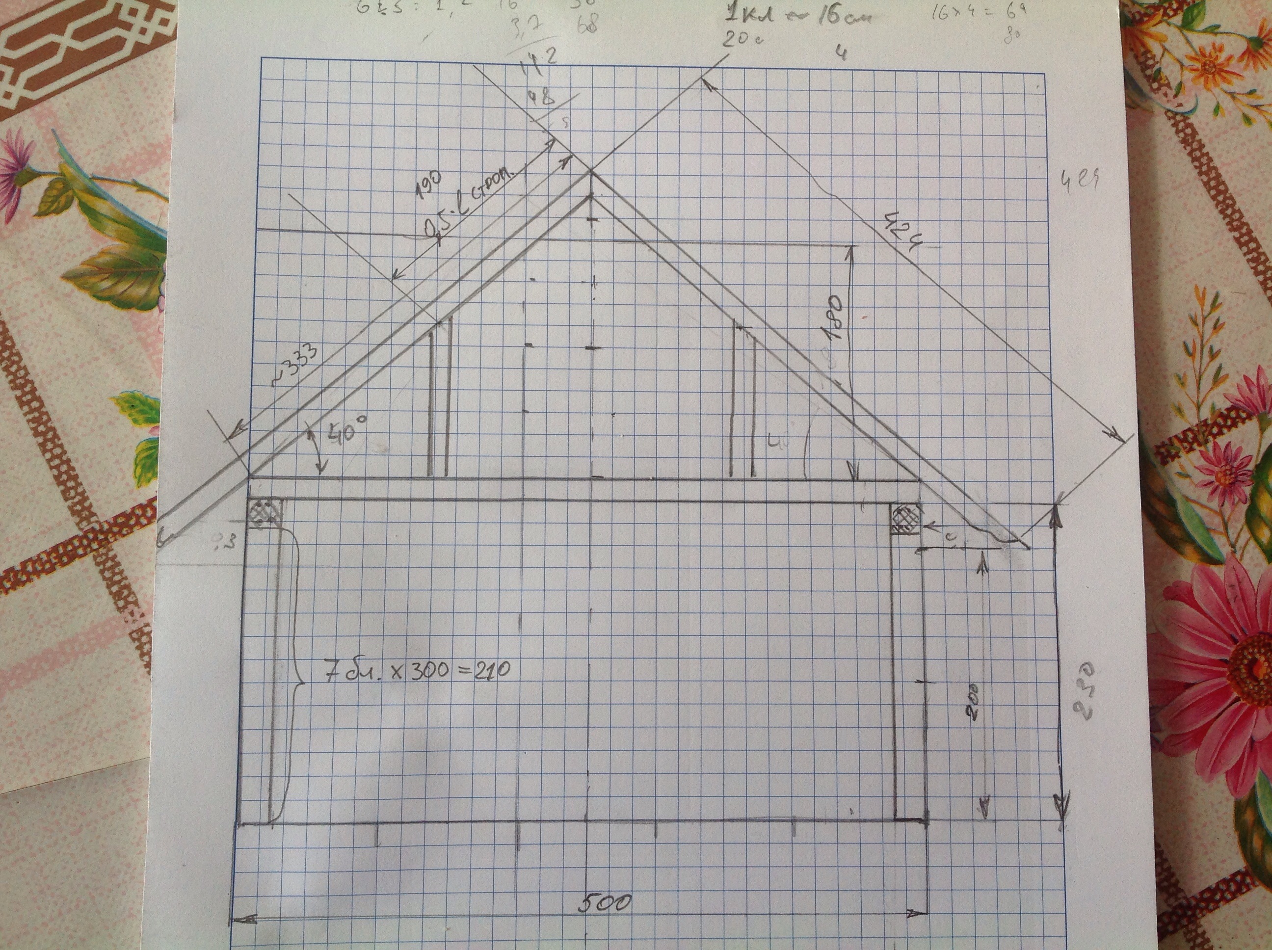

borisych Опубліковано: 11 лютого 2016 Поділитись Опубліковано: 11 лютого 2016 Народ, а какая на практике ширина шиферного покрытия? Те. Сколько ширина двух, трех и т.д. Листов? Посилання на коментар Поділитися на інших сайтах More sharing options...
Togo Опубліковано: 12 лютого 2016 Поділитись Опубліковано: 12 лютого 2016 Народ, а какая на практике ширина шиферного покрытия? Те. Сколько ширина двух, трех и т.д. Листов? 1,13м - 1 лист 2,18м - 2 листа 3,23м - 3 листа ... 1,05м*(х-1) + 1,13м - х листів це теорія, на практиці на кожному листі можна "зіграти" до 4мм Посилання на коментар Поділитися на інших сайтах More sharing options...
borisych Опубліковано: 17 лютого 2016 Поділитись Опубліковано: 17 лютого 2016 Большое спасибо. Этот было мое первое сообщение-вопрос по поводу грядущей стройки (надеюсь). :-) Картинка для тренировки вставки. Посилання на коментар Поділитися на інших сайтах More sharing options...

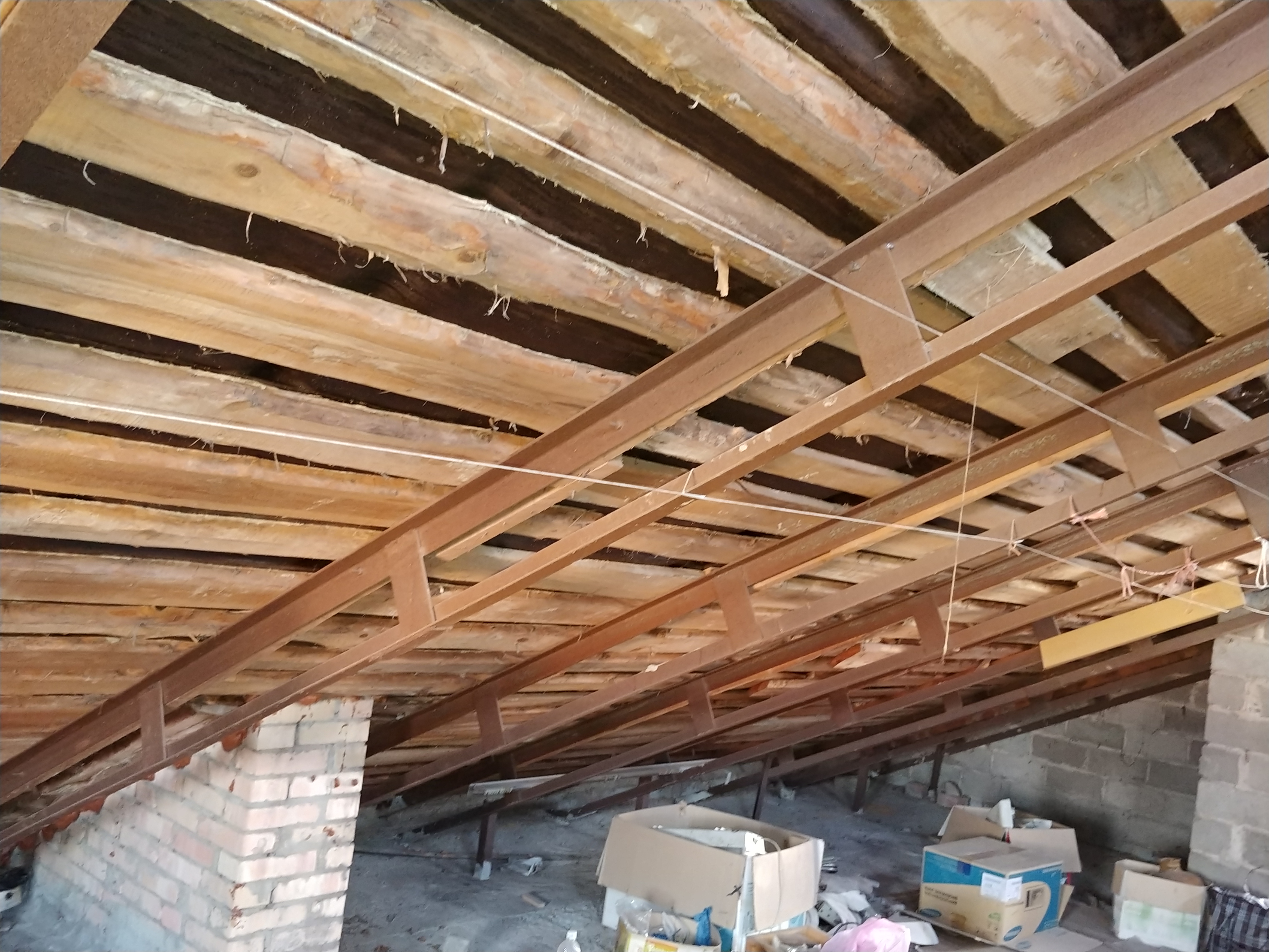

exmate Опубліковано: 11 червня 2021 Поділитись Опубліковано: 11 червня 2021 Слегка апну тему. Оттягивать уже нельзя. Сейчас крыша из волнистого шифера, совецкого. Все гут но доски обшивы уже гнилые. Вот заодно хочу. облагородить . Но мне по душе плоский шифер, только отзывы неоднозначные - типо протечет , не занимайтесь муйней. Так подозреваю что слабое место - крепления. По идее только через него может течь. Может просто есть спец гермо прокладки под гвозди ? Плоский хочу - 1 красивей и модерней, особенно если крашенный найду, 2 планирую солнечные батареи на солнечную сторону - на плоском они как родные. 3. Да и настил сейчас почти сплошной. Менять не надо. Подскажите какой взять плоский ? Какие крепления герметичные , чтоб под солнцем не рассохлись через 10 лет ? Посилання на коментар Поділитися на інших сайтах More sharing options...
Olesa Опубліковано: 24 серпня 2021 Поділитись Опубліковано: 24 серпня 2021 exmate на стропилах из стали в холода появляется конденсат? Посилання на коментар Поділитися на інших сайтах More sharing options...
