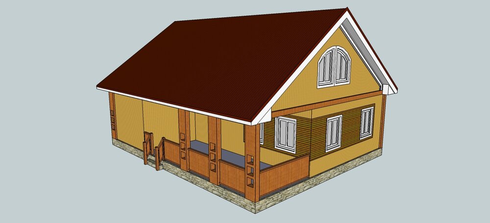

Андрей,подскажите ,пож-ста,по комплектации такой крыши листами Еко-Дах 1750х1130х5,8мм,коньковыми элементами и креплениями,сколь чего нужно?
1.Основная крыша-2 ската размером 10.6х6м
2.Крыша крыльца -2 ската размером 2.0х4м
3.Коньки соответственно 10.6 и 2м.
угол наклона около 30гр.
Также прошу дать стоимость этого добра(в коричневом цвете)+стоимость доставки в р-н Куреневского рынка,можно в личку или по телефону:
067-287 35 10
С уважением,Андрей.
