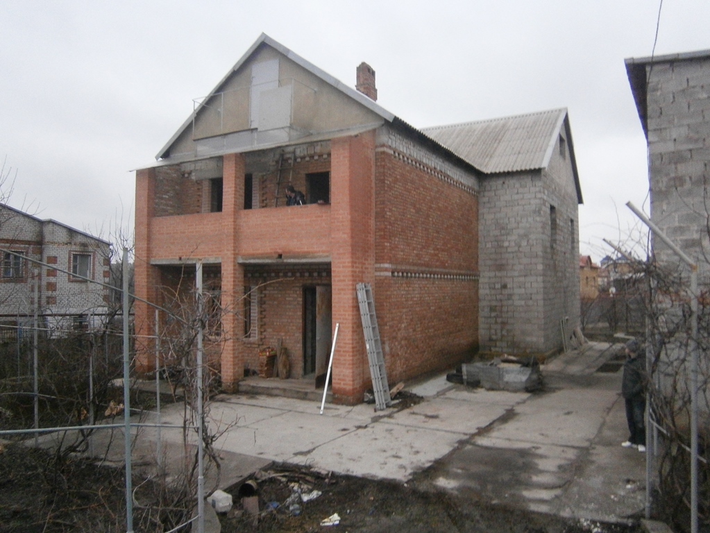

sagitron Опубликовано 17 марта, 2015 Поделиться Опубликовано 17 марта, 2015 (изменено) Хотелось бы услышать советы по разумной комплектации отопительного оборудования для вот такого объекта. Вводные данные: 1. Отопительная площадь 1й этаж 140м2, в том числе "второй свет" 25 м2 с высотой потолка 5,4м и второй этаж 110м2. 2. Отапливаемый объем 730м3. 3. Тепло потери снижаем до 25кВтч. утепляем "каменные" стены 100мм ватой. + улучшение утепления перекрытия. 4. Проживающие: 6 человек - 2 мужчин, 2 женщины.. хз как они кухню делить будут , 2 детей Заказчик просит установить бюджетное оборудование, газ.котел, эл.котел, ТТ, в пример привел оборудование красиловского завода ((. Уже уболтал, что газовый котел необходимо хотя бы не совдеповского производства, твердотопливник пиролизник CALGONI CALDO 05 A/C или подороже энергия ТТ, электро котел на выбор! Что мне видится: 1. Отопительные приборы под 30 кВт за исключением эл.котла. 2. Все 3 котла (гк, эк, тт) завязать на буфер, только вот не знаю бюджетный вариант! 3. На ГВС установить колонку + накопитель на 500-800л. 4. Электро котел завязать на использование в ночной тариф 5. Максимально использовать автоматику, но опять ничего бюджетного в обозреваемом я не знаю! По плану 1 Тамбур 2 Коридор с лестн. маршем 3 Спальная 1 4 Ванная 5 Зал с "вторым светом" 6 Кабинет 7 Коридор 8 Кухня 9 Столовая 10 Топочная 11 Спальная 2 12 Коридор 2го этажа 13 Санузел 14,15 Спальная 3,4 16 Пол второго этажа 17 "Второй свет" На первом этаже штриховкой был рекомендован теплый пол учетом мебели и оборудования! Введение новых тарифы и лимитов по энергоносителям вводят меня в глубокую задумчивость, наверное придется становиться заказчику - кочегаром )). Пока все, если что забыл, спрашивайте!1.pdf2.pdf Изменено 17 марта, 2015 пользователем sagitron Ссылка на комментарий Поделиться на другие сайты Больше кнопок...

troll_9000 Опубликовано 17 марта, 2015 Поделиться Опубликовано 17 марта, 2015 ИМХО, которое сейчас в работе: -ТТК на буфер, остальное в систему -колонка не нужна -предусмотреть плдключение солнца -бюджетный вариант по управлению не существует (мозги от 600 евро) По мозгам курите: -Вайлант Ауроматик (500 какой-то или 620) -с сайта Мейбеса тяните шпаргалку монтажника, там много всего -Сергей31 советовал Будерус модуль 444 (я сам не вникал) -мозги Кромшредер Удачи 1 Ссылка на комментарий Поделиться на другие сайты Больше кнопок...

sagitron Опубликовано 17 марта, 2015 Автор Поделиться Опубликовано 17 марта, 2015 ИМХО, которое сейчас в работе: -ТТК на буфер, остальное в систему -колонка не нужна -предусмотреть плдключение солнца ГВС - 2 взрослые женщины и 2 девочки водоразбор вечером под 600 литров гарантирован. Подключение солнца за пределом термина "бюджетно" Я Вас разочарую, но 10к долл на такой домик с такими требованиями это даже не бюджетно- это вообще никак. От слова полностью. Я уже и сам понял, написал и сам засомневался в своих словах! В наших краях есть мастера которые сделают "ми так усім робимо" за 50 кгрн. Созвонился только что по работе и озвучил фразу, устроить местный тендер - пусть думает! Ссылка на комментарий Поделиться на другие сайты Больше кнопок...
Профессионал Опубликовано 17 марта, 2015 Поделиться Опубликовано 17 марта, 2015 Хотелось бы услышать советы по разумной комплектации отопительного оборудования для вот такого объекта. Заказчик просит установить бюджетное оборудование Введение новых тарифы и лимитов по энергоносителям вводят меня в глубокую задумчивость, наверное придется становиться заказчику - кочегаром )). Возможно на первый взгляд покажется не серьезным, но... если бы передо мной стояла аналогичная задача, я имею ввиду на месте заказчика сделать для себя, недорого и качественно, устроился бы в в ~3500уе Естейственно без работы, стяжки, ЭППС Вижу (для себя!) следующую картинку: 1 этаж ТП + радиаторы 11кл, 2этаж радиаторы 22 кл. Оборудование: ТТ даже не рассматривал бы, однозначно, возможно только камин. Газовый котел, тот же низкотемпературный напольный Baxi 1.23 с отдельной обвязкой, узлом смешения. Электрический котел на догрев Титан 15кВт. Электрические бойлеры 200-300л. И пусть живут, радуются и незаморачиваются, а 10к уе, сэкономленных им долго еще хватит оплачивать тепло и ГВС в своем доме 1 Ссылка на комментарий Поделиться на другие сайты Больше кнопок...
