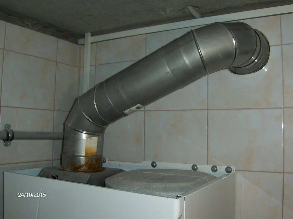

Думаю, что причиной конденсата явилось все-таки тактование котла в течение двух лет. В этом году поставил комнатный хронотермостат и эта проблема исчезла.
После прочистки, о которой писал выше, пару раз заглядывал - конденсата нет... буду еще наблюдать.
Насчет обработать преобразователем ржавчины, потом погрунтовать думал... даже думал жаропрочной краской покрасить из баллончика.
Скорее всего уже по весне буду заниматься, если к тому времени не развалится...:(
Температуру теплоносителя выставил на 55 градусов, но обратка таки идет меньше сорока...
А что может статься с теплообменником?
Внутри ж вроде ничего кроме накипи не может появиться (кстати воду заливал в СО после станции очистки)...:unknown:
Или вы имеете ввиду что СНАРУЖИ его разъест конденсат, который будет на него стекать?
Так вот при профилактике, о которой писал выше, теплообменник полностью снимали (ну чтоб промыть) и на нем снаружи абсолютно никаких следов коррозии не было - он был почти как новый... правда, который пролежал в пыльном чулане пол-года...;)
Откуда может прийти беда а вместе с ней "медный таз"?
Да,да именно снаружи.
Шоб опять не наступить на грабли можно попробовать сделать небольшой контруклон при подключении к дымоходу. При появлении кондесата хоть будет течь в конденсатосборник.

ХОТЯ кстати тройник для дымоходов ведь не 90 градусов, а 87...
Правда, нигде так и не увидел - куда эти три градуса поворачивать - вверх или вниз???:unknown:
Скорее всего поставлю в разрыв конденсатосборник, как это сделал Балбес-строитель...
Пока вижу еще один "резерв" в улучшении ситуации.
В инструкции на котел написано, что на выходе должен быть вертикальный участок не менее 0,5м.
Я же фактически сразу после выхода сделал под уклоном (см. фото), что может влиять на "разгон" отходящих газов... рассуждаю по-дилетантски...:fool:
И вот я думаю таки поставить вертикальный участок, а потом - горизонтальный к месту входа в вертикальный дымоход...
Не знаю поможет или нет, но "хватаюсь за каждую соломинку...";)
Может и с уклонами поиграюсь заодно...:oops:

Я знаю, но если чуть-чуть 3-5 гр, то можна. :D В данном случае надо как-то выходить из ситуации.

Но зачем-то же в инструкции на котел это написано как ТРЕБОВАНИЕ.
Заодно и контруклон можно будет сделать, поскольку по-другому-то НИКАК...:unknown:
А так выйду вертикальным участком на пару см выше места входа в вертикальный канал и горизонтальный участок сделаю с уклончиком...;)
Вот если бы еще тройник перевернуть этими тремя градусами вверх, то вообще...
В мануалах как правило 0,5 м вертикаль и небольшой уклон в сторону котла. В ДБН-ах тож самое. :)
Лучше сделать контруклон на входе в дымоход, это никак не скажется на работе котла. Горизонтальный участок с отрицательным уклоном может создать проблемы, в частности хлопки при розжиге.
