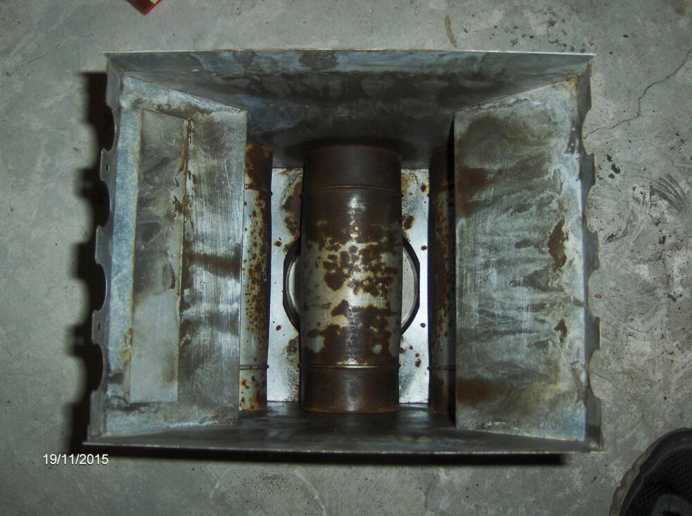

Конденсат В КОТЛЕ???
Igor_M
Они еще ДО разборки обратили мое внимание на то, что как-то натужно он гудит... и предположили проблемы с теплообменником.

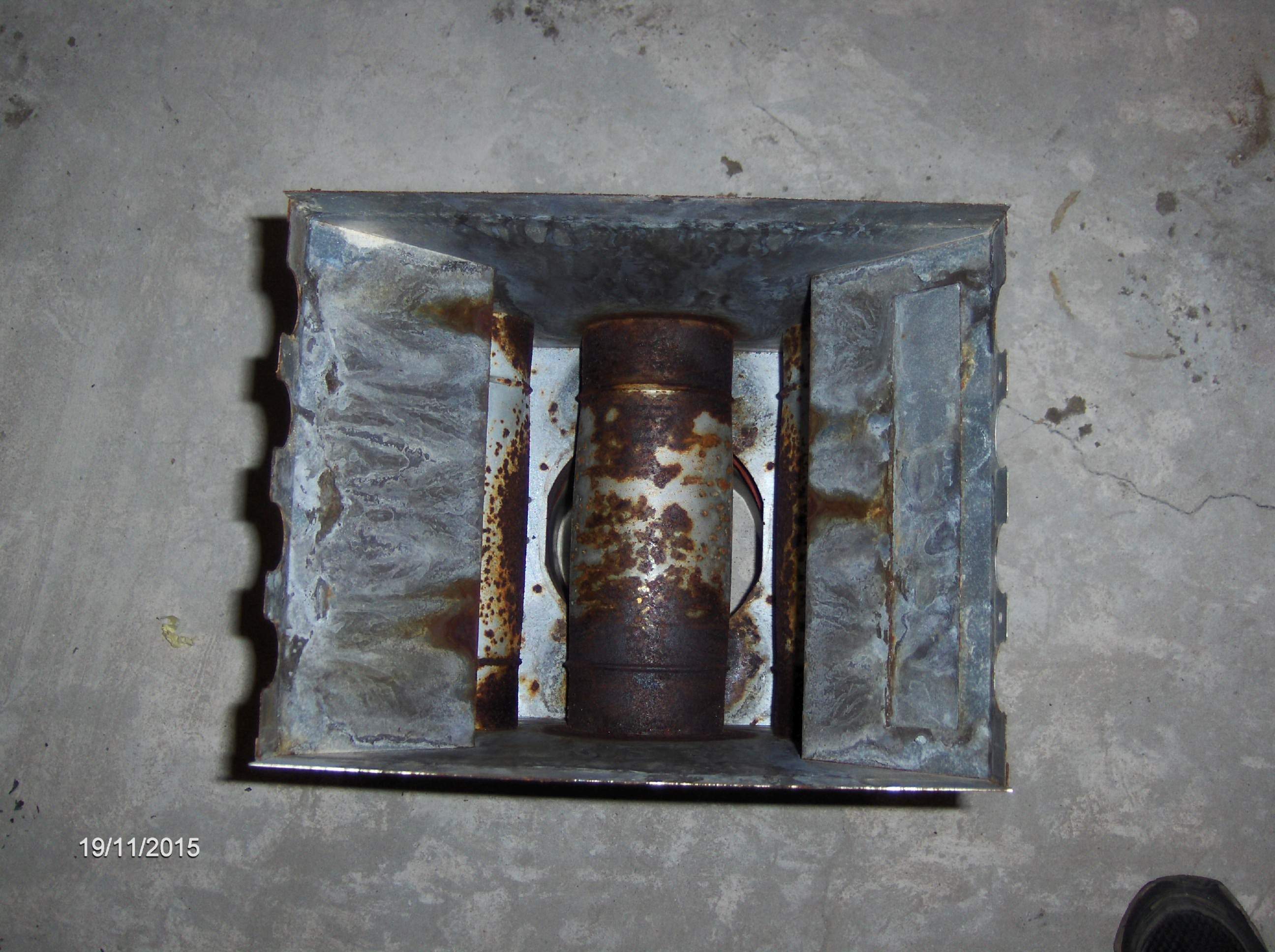

В-общем, когда они разобрали, то выяснилось, что теплообменник изрядно "закакан" потеками конденсата... и типа "еще немного и будем менять"...
Если есть на обратке фильтр - обязательно прочистите, гудит насос нет нужного протока. Гудение может сопровождаться вибрацией.
То, что теплообменник засран сверху - фигня. Мусор обгорит и просыпется вниз, а если будет накипь внутри, то будет слышен специфический шум, как у закипающего чайника. Да и датчик перегрева сработает ибо температура будет расти очень быстро... Накипь на водопроводной воде встречается очень не часто, разве что у Вас скважина, тогда там жесткость и соли. Тады таки да - мойте теплообменник.

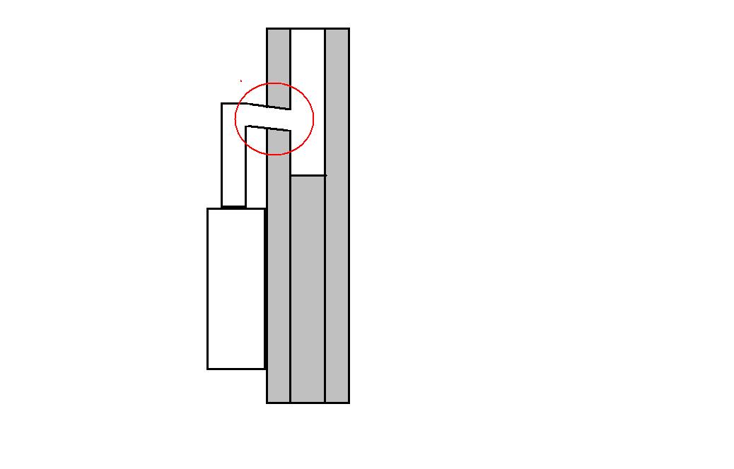

Думаю, основная причина конденсации вентканалов - НЕ утепленная часть трубы, которая выходит из дома. У меня как я уже писал, все, что выше перекрытия второго этажа, утеплено. За все три года ни разу не видел и капли конденсата, хотя проблемы с тягой кое-где есть (помните про су 1-го этажа?).
По поводу моей идеи. Дело все в том, что конденсат есть как раз практически ТОЛЬКО в этом отрезке от котла к дымоходу. Режим работы котла раньше был "плохой" - очень сильно тактовал (писал в начале этой темы). Сейчас, после установки хронотермостата, совсем другое дело...
Опять же при разборе горячей воды котел включается НА ПОЛНУЮ, и работает ну пару минут может... потом опять пауза.
Вот я и думаю, что все-таки есть вероятность выпадения конденсата именно в этом отрезке... по крайней мере только он загажен капитально.

Смысла никакого. Даж когда котел не горит, этот кусок имеет температуру помещения, конденсат на нем выпасть не может по определению.
То, что он загажен более всего - результат стекания воды с вертикального участка.

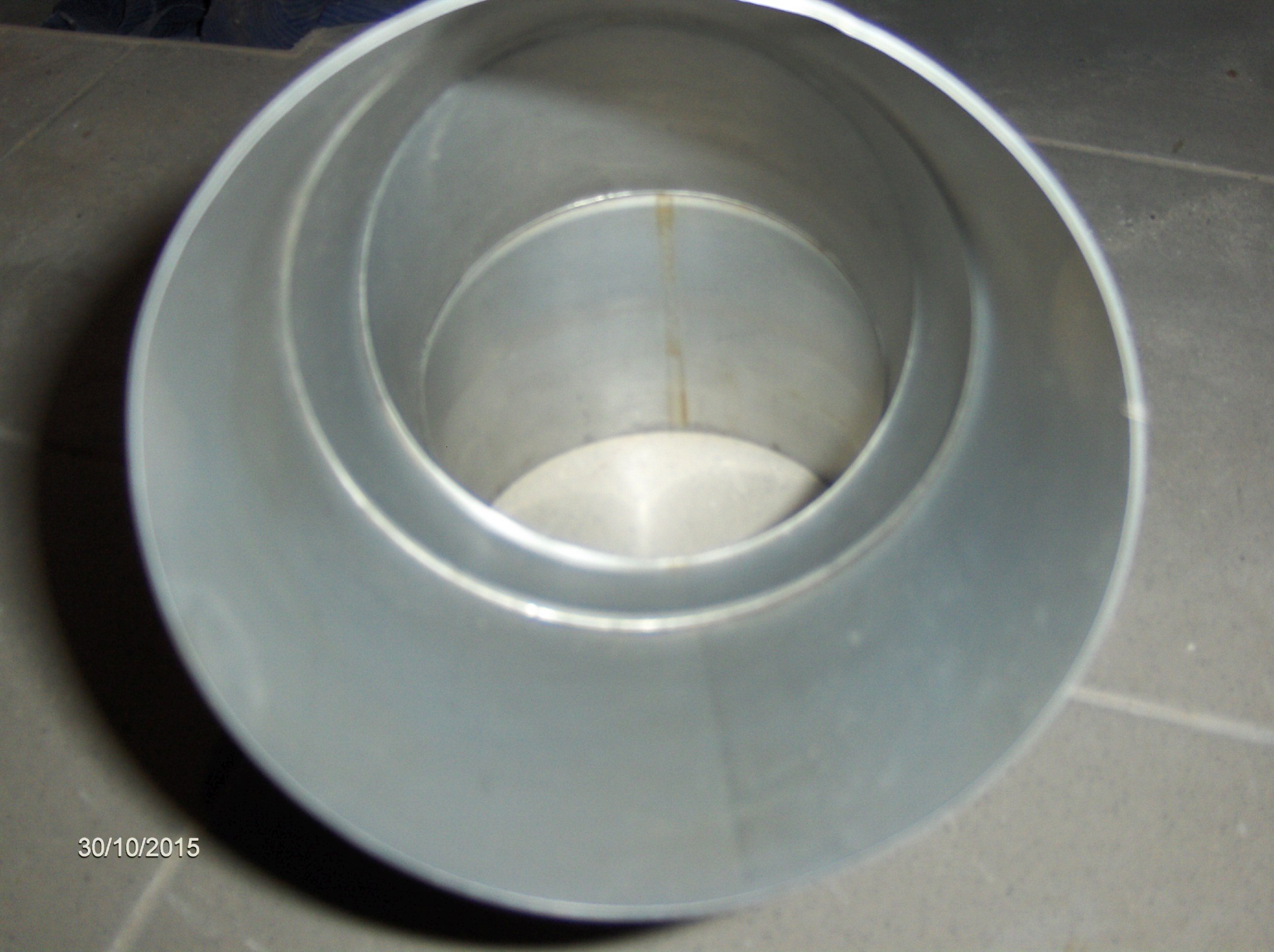

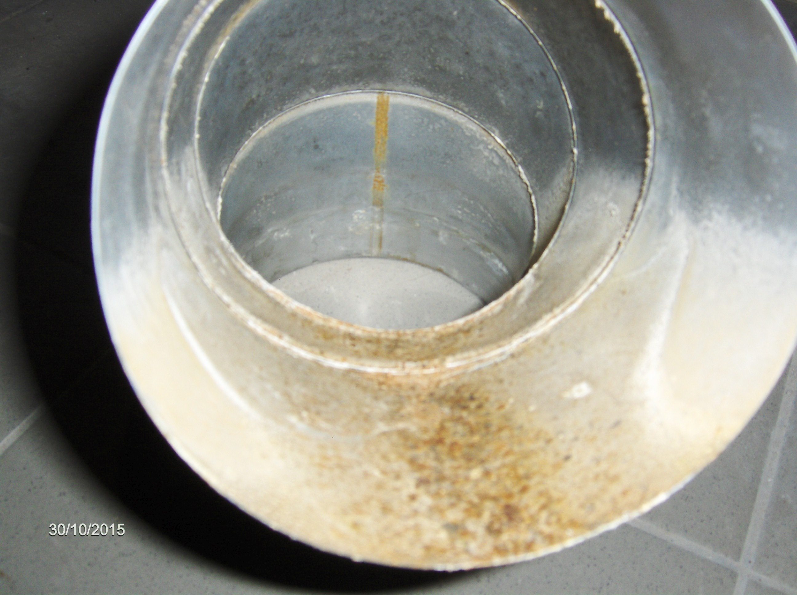

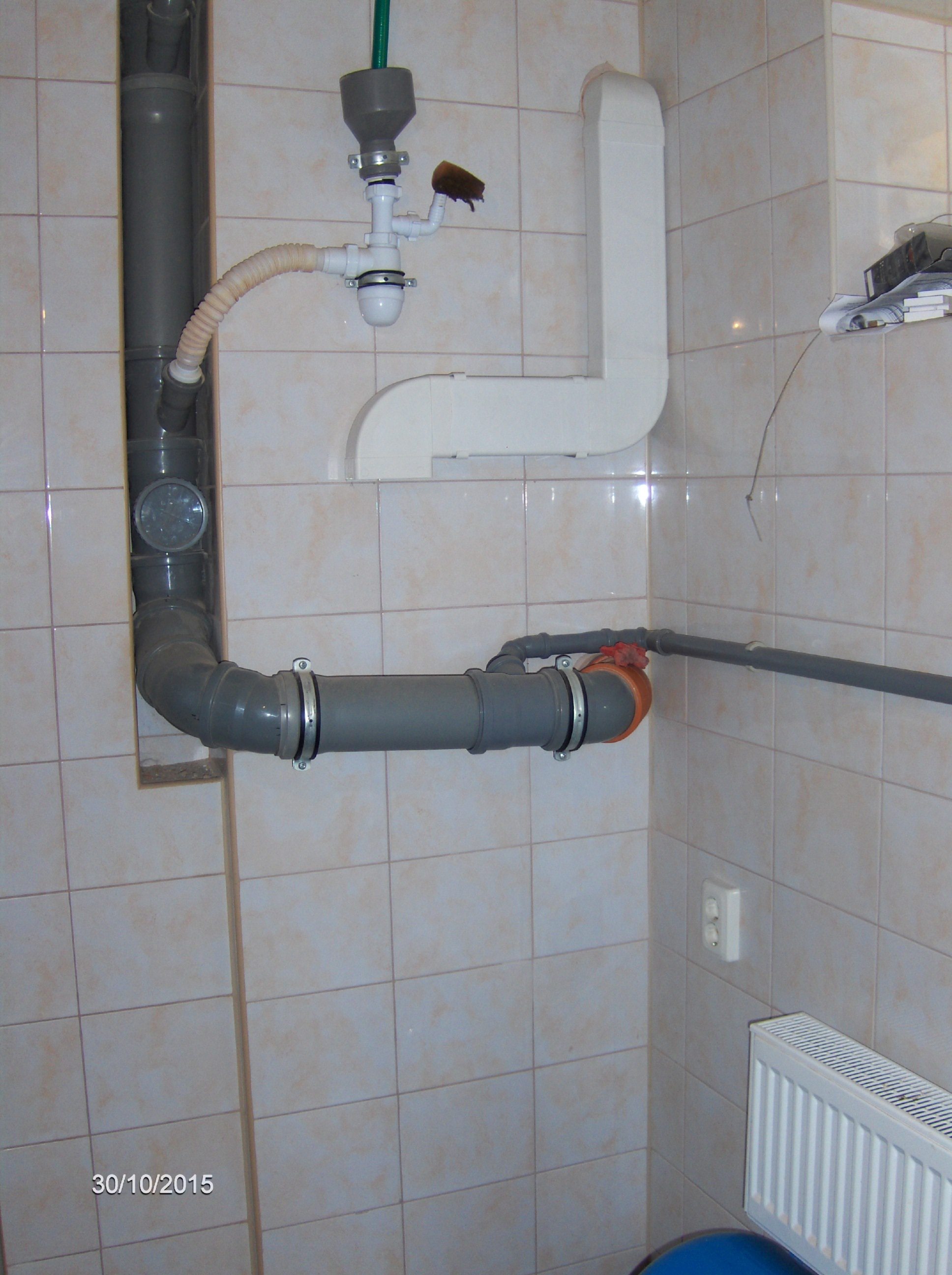

PS И очень хочется узнать - ЧЕМ ПОЧИСТИТЬ ЭТИ НАПЛЫВЫ (потеки конденсата) на трубах?
Хочу сделать это как можно раньше - до пуска отопления...
Спасибо!
На работе сварные пользуются вот этим.
linoksa.com.ua/158-RU.html

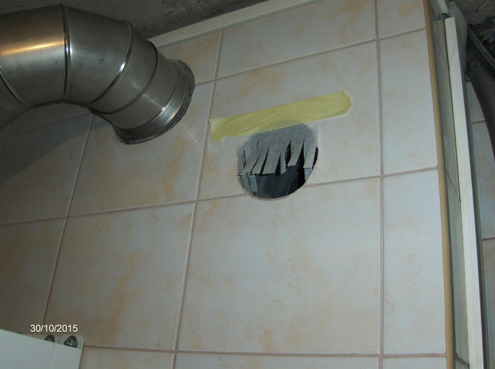

Испытав на прямом отрезке трубы средство Cif, применил его для "практической работы"...;)
Вначале взялся за тройник подключения к вертикальному стояку. На удивление все отчистилось без малейших проблем и даже эти вот налеты и капельки на стенке вертикальной трубы смылись... как не бывало (фото 1).
Можно сравнить с предыдущими фото этого участка...:oops:

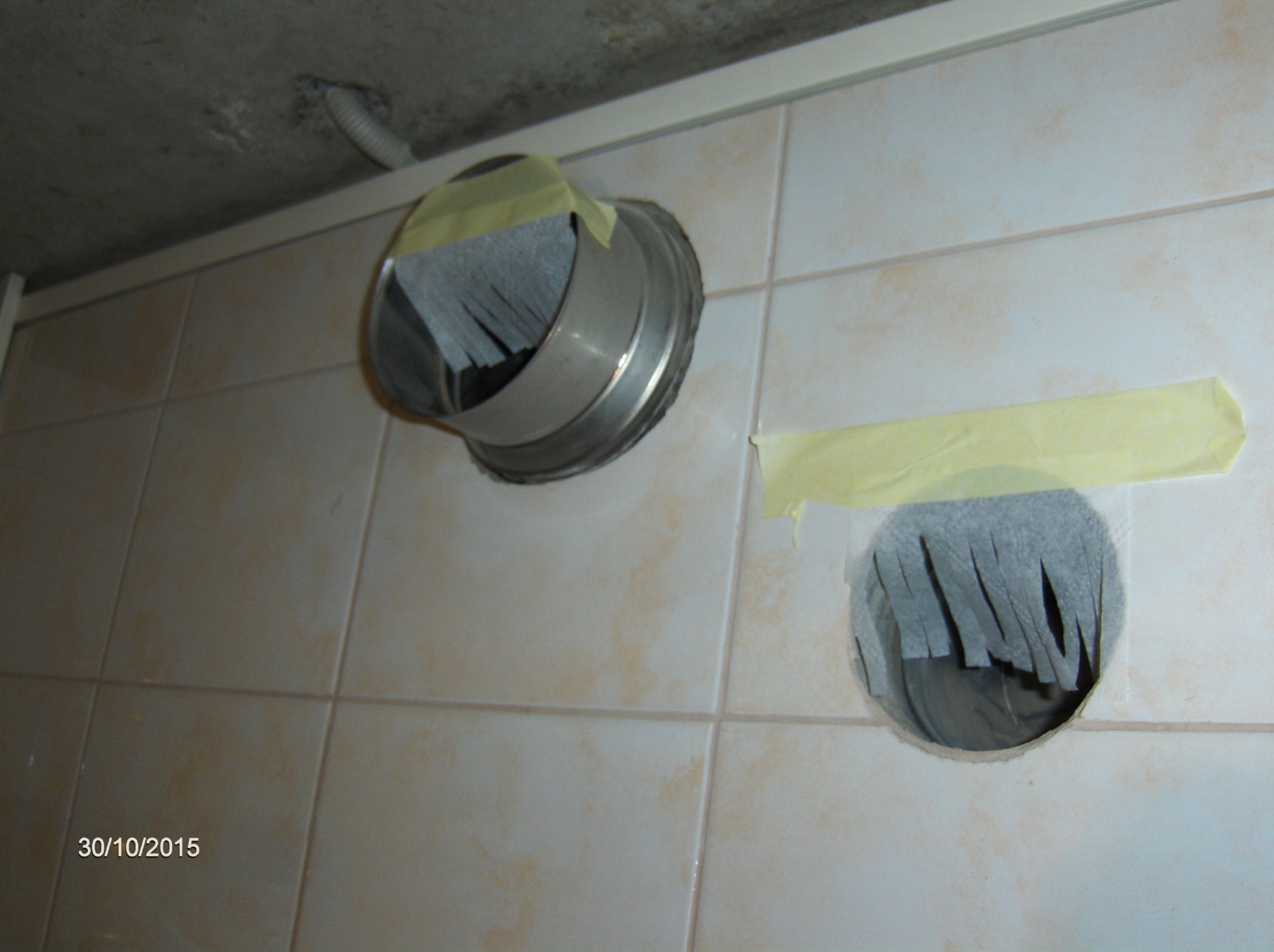

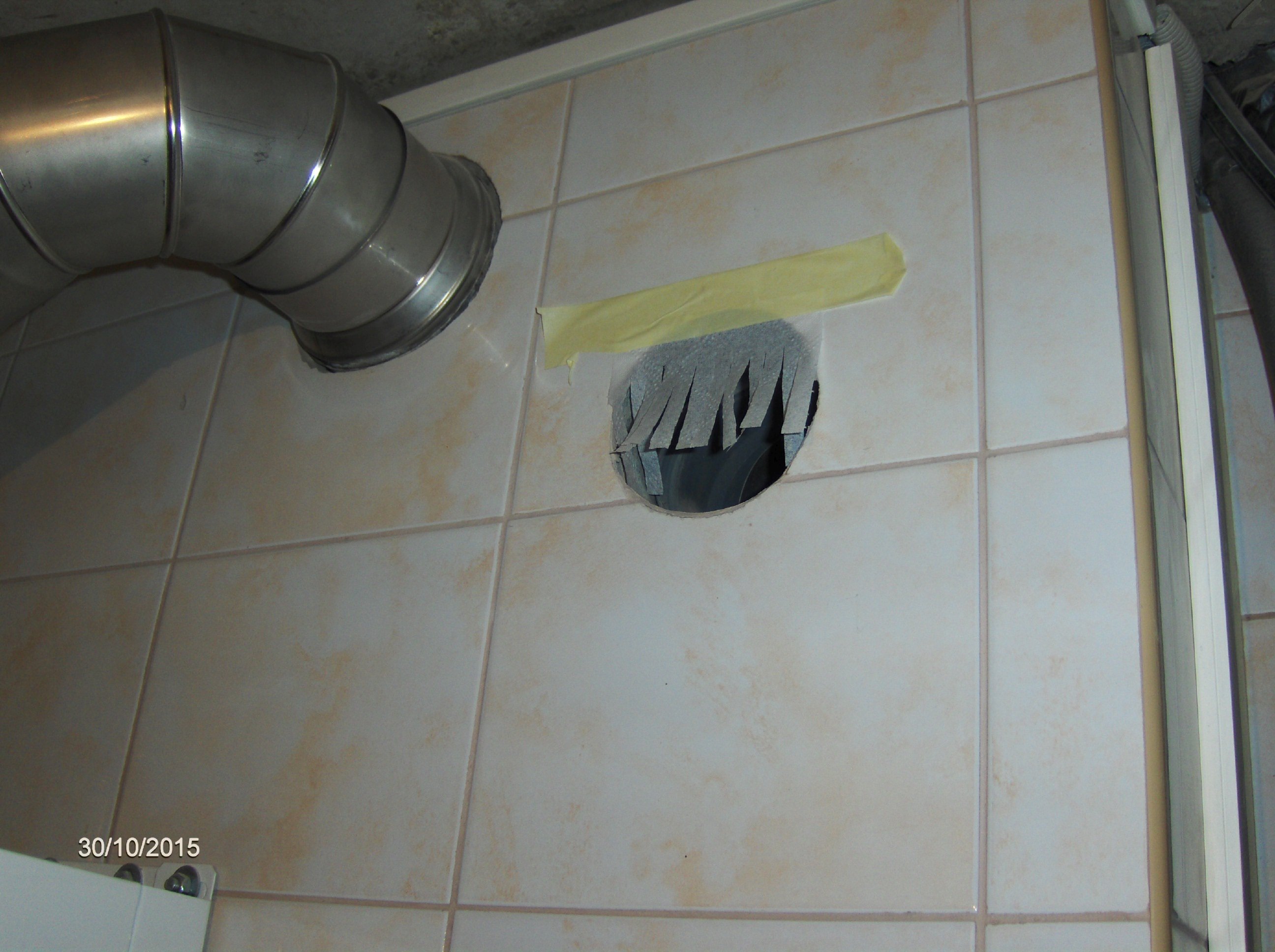

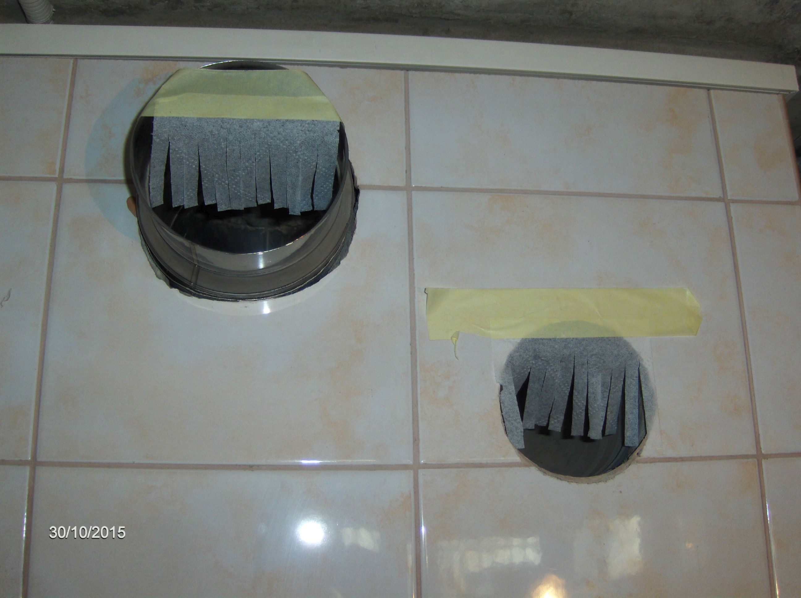

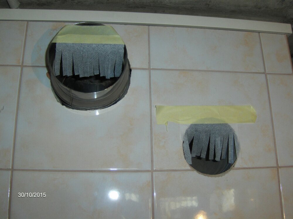

Далее во время очищения "колен" повесил расчески на выходы.
На фото 2 и 3 четко видно, что тяга достаточно приличная. Это при том, что котел не включался больше суток. Т.е. говорить о выхолаживании гильзы никак не приходится...

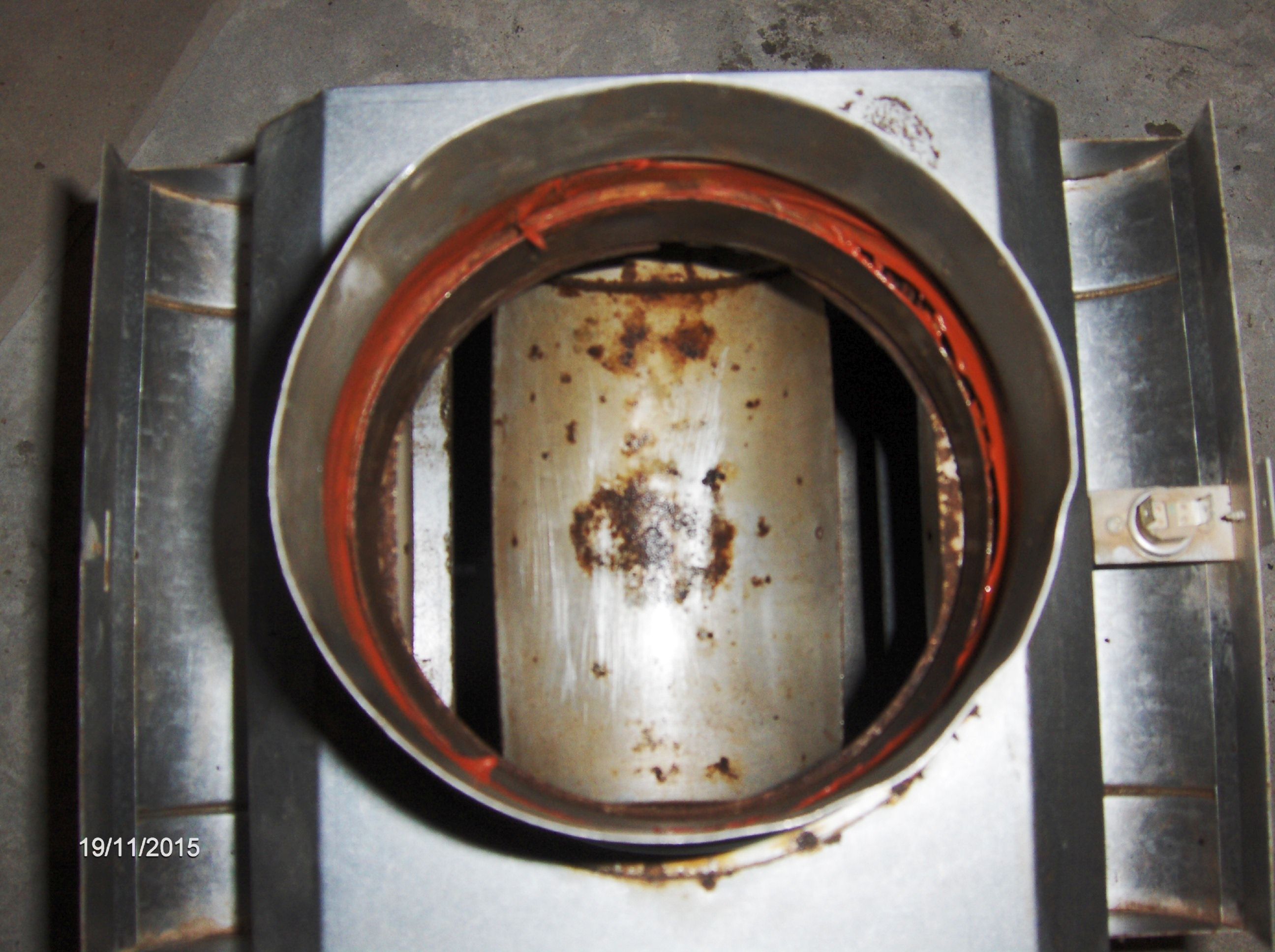

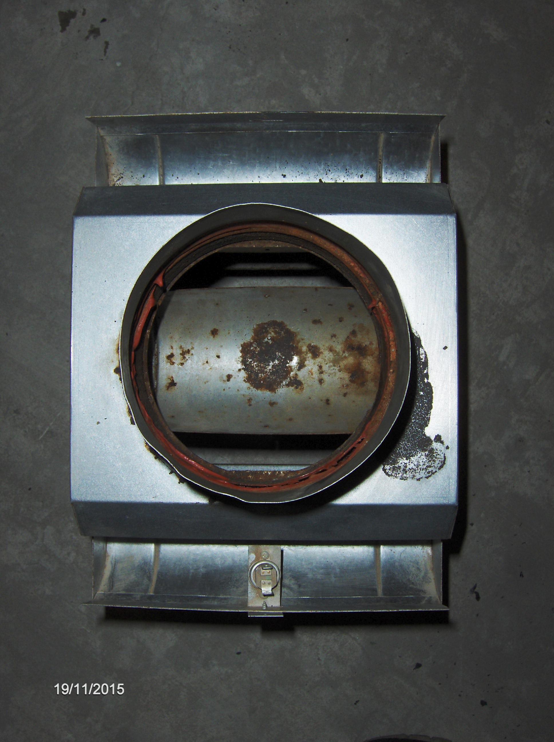

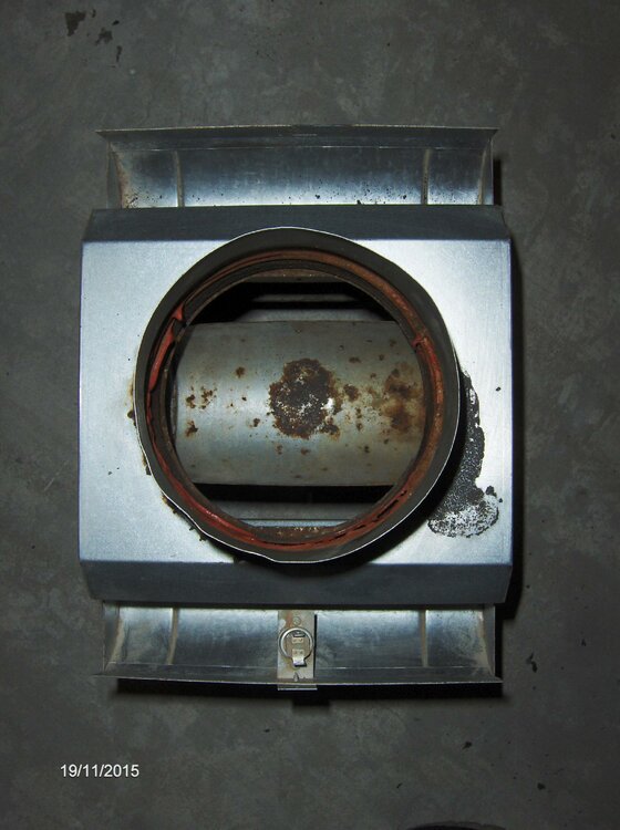

На фото 4 - вот такое вот было колено в начале, а на фото 5 - после очистки...
Как говорится - почувствуйте разницу... :good:

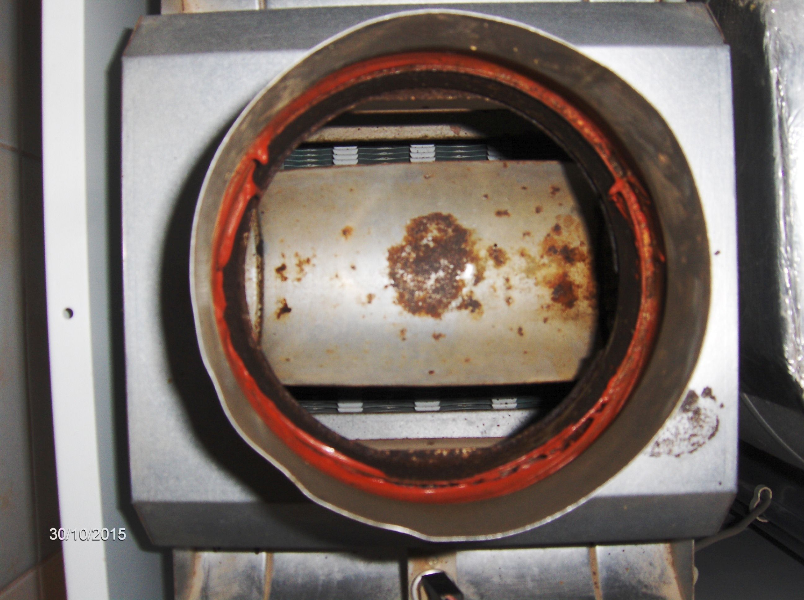

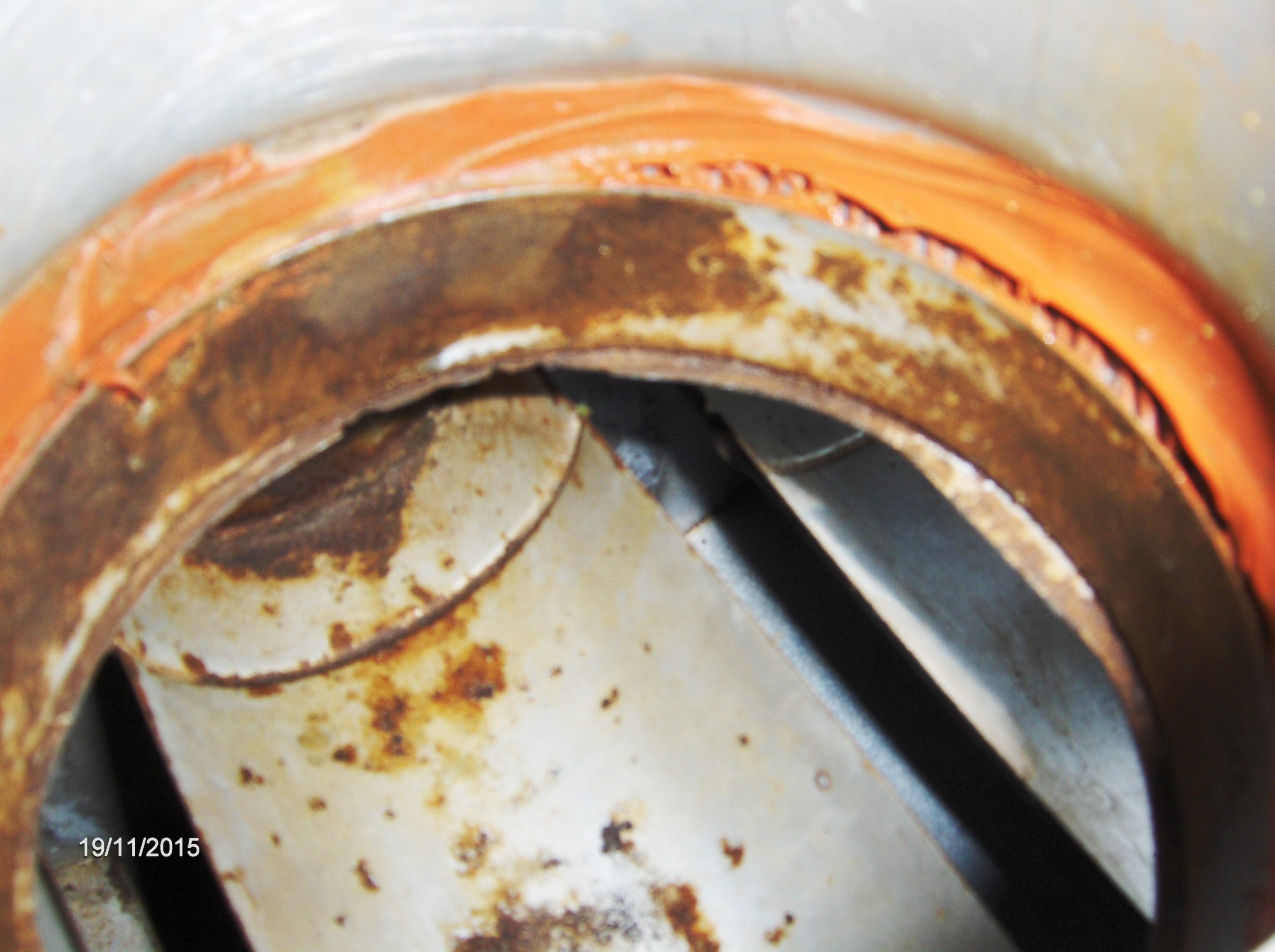

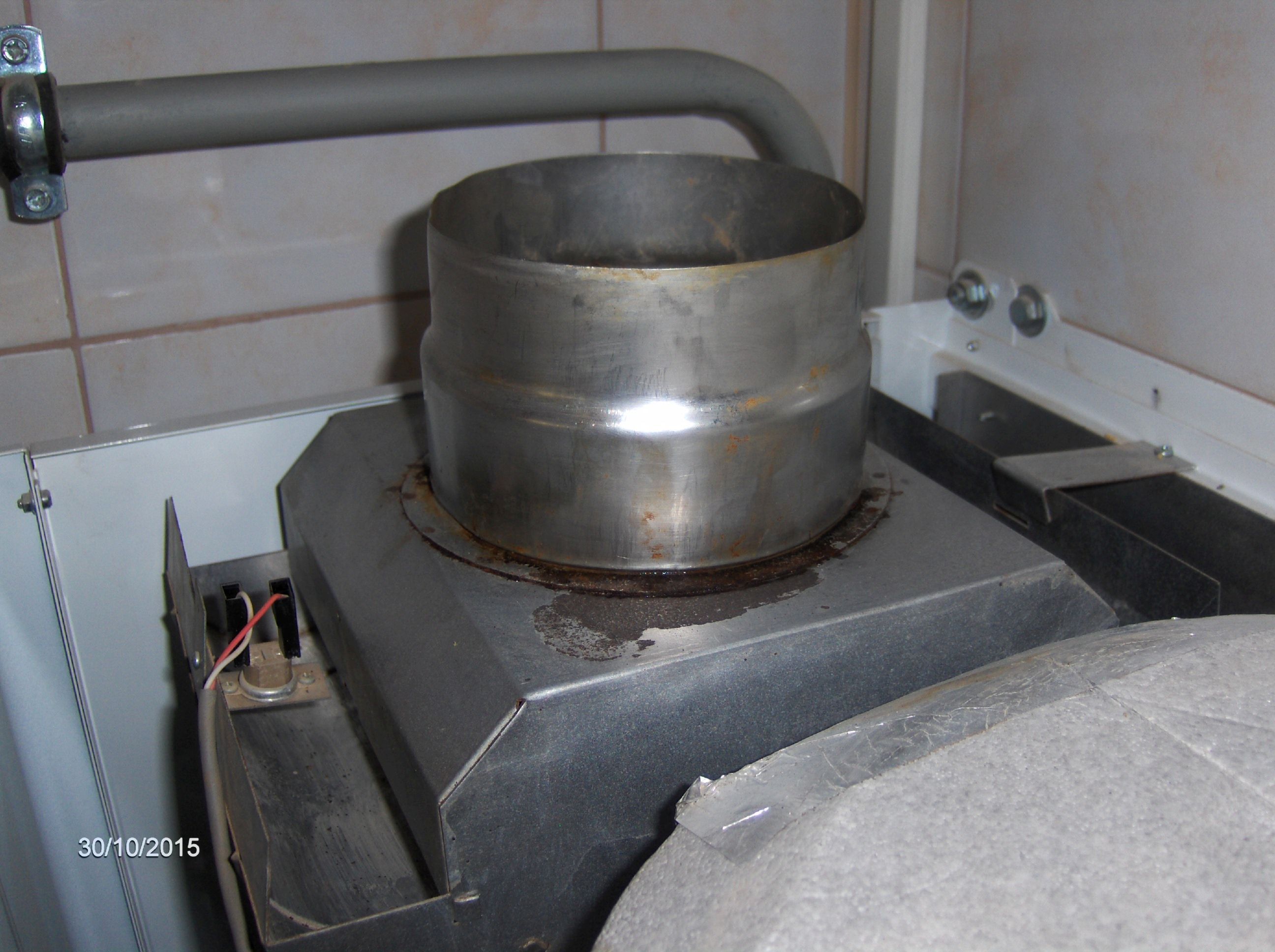

Единственное, что не удалось как толком отодраить, это выход переходника из котла, а также "конденсатосборник" (вроде так называется).
Все, чего удалось добиться - на фото 1 и 2.

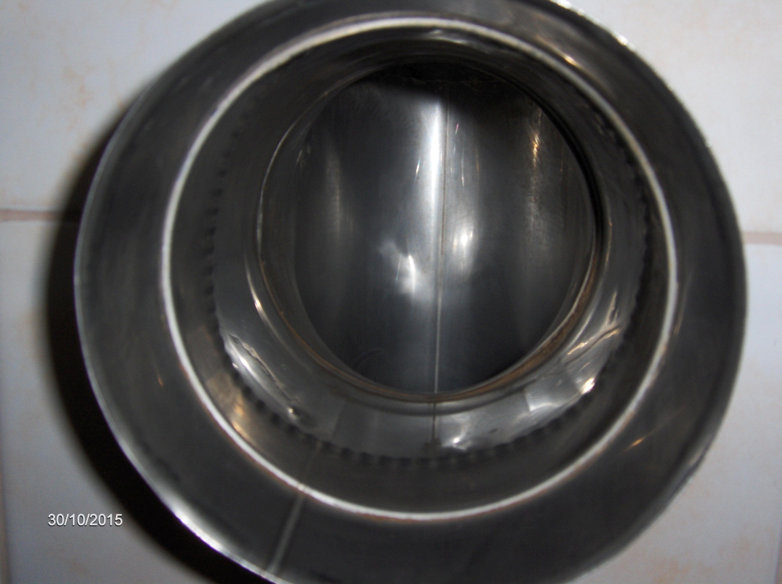

И вот я все подключил и включил котел. Поскольку вода там в бойлере уже остыла, то он начал активно работать...

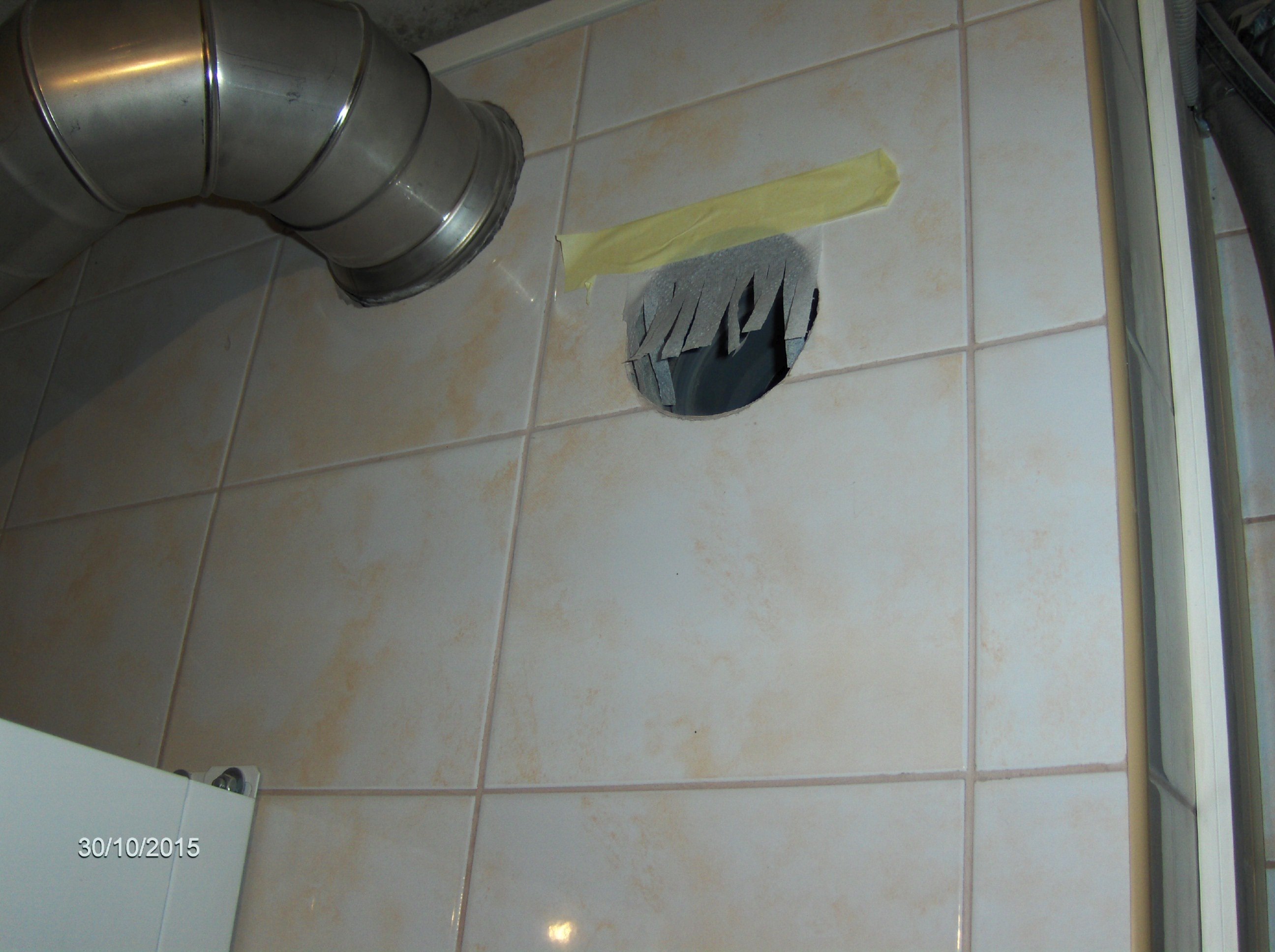

...и... появилась обратная тяга из вентиляционного канала (фото 3).
Теперь понятно, почему у меня время от времени включался датчик - я так понимаю, в вентканал затягивало именно угарный газ с самого верха...:(
Честно говоря слабо представлял, что при трубе в 10м такое вообще возможно...:o
Приток в котельную организован через отверстие в стене на улицу, а в котельной переход на 120х60 прямоугольный короб. Я правда еще не до конца доделал (см. фото 4), и ребята когда приезжали искать "утечки из котла" (которых понятно что не было), сказали, что нужно трубу до самого пола опустить... это доделаю как-то на днях.
Но в тот день я не на шутку огорчился...:confused:... и решил проверить как оно будет, если открыть в котельной окно.
Открыл - тяга в вентканале повернулась в нормальном направлении. :Yahoo!:
Тогда я решил прикрыть окно на "микропроветривание"...
И опять получилась та же ерунда (фото 5) - обратная тяга...:bad:
Проще поставить на дырку анемостат. В нем есть регулировка, ручная.:)
Актуально для погребов, здесь смысла нет. Холодный воздух и сам опустится.
Какие будут рекомендации по устранению проблемы?
Разобраться с зонтами. Чуть прижать вытяжной канал в топочной.

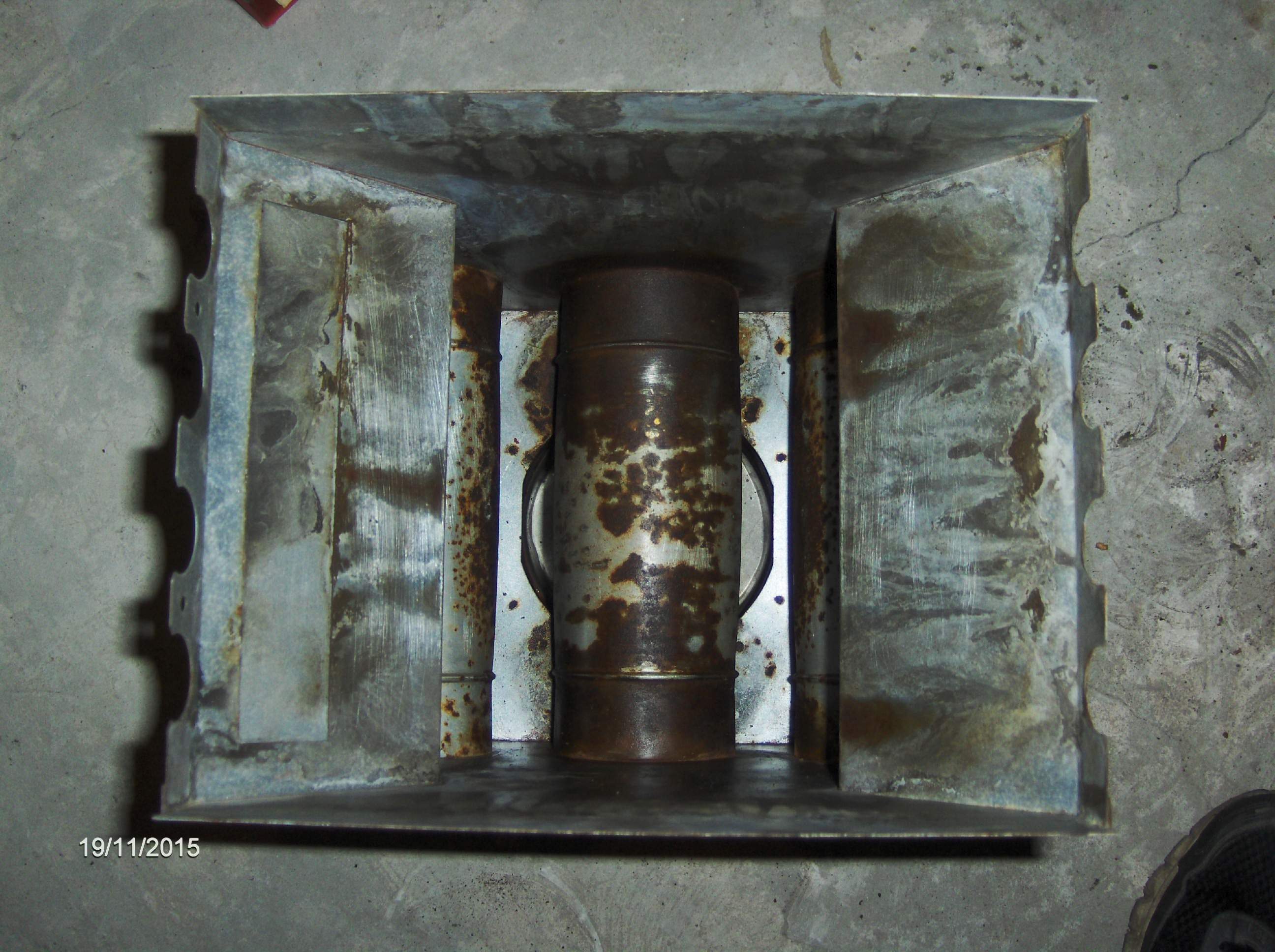

Учитывая Hi-End качество ютуба, похоже на подкипание в теплообменнике.
Igor_M, а у вас в тройнике на внутренней стенке есть юбочка для отвода конденсата? Она легко рукой прощупывается при отсоединенном дымоходе.
По фото котла и ржавчине, видно, что конденсат у вас ручьем течет. Что-то с дымоходом, уж сильно охлаждаются отходящие газы.

Может ли он выпадать ИМЕННО на том соединительном патрубке от котла к шахте?
Может, если в топочной нет радиатора и воздух холодный.
У меня также "юбочка" есть, но конденсат вокруг юбочки "зализывался" в котел, пока не поставил дополнительный сборник конденсата.
Гильза из АЦ трубы или керамики снимают проблему на всю жизнь.
[ATTACH]470175[/ATTACH]
Так вроде ж никак низя перекрывать вентканал В котельную...:o
Чтоб котел не "задохнулся" - в нормативах кажись четко это прописано.
Я планирую опустить все-таки - так оно вроде правильнее с точки зрения вентиляции...;)
С зонтами понятно - буду прорезать и дымоход выводить наверх... даже в этом году если позволит погода и ... финансы...:(
Вот я думаю там обратный клапан поставить.
Что скажете?
Обратный клапан решит проблему (может хоть частично) с обратной тягой...
...ОДНАКО тогда при работе на повышенной мощности котлу может не хватить "кислорода"...:unknown:
Или в таком случае просто из имеющегося отверстия на улицу воздух будет поступать в котельную с большей скоростью?
Еще есть мысля сделать дополнительное отверстие в соседнее помещение через стенку (в пол-кирпича) слева от котла. Там у меня хозпомещение с отдельным подводом воздуха с улицы (такая же дыра 110мм)... и тоже поставить там обратный клапан, чтобы при необходимости (повышенном расходе) подтягивало воздух из соседнего помещения...
Как такой вариант?
Наверное, нужно вызвать сервисников - пусть посмотрят...
Уже написал письмо...
Будем ждать...:Search:
Перекрывать я не грил. :D Я грил - "прижать" канал, т.е. чуть уменьшить сечение на входе, соотв. расход через него.
Если при работе котла опрокидывается тяга в вентканале, это говорит о недостаточности притока. С открытым окном все ж пучком. :)
В топочной тепло ?
Подробней про приточку можно ?
Поднятие зонтов в планах ? :)
Да нихрена ему не будет. :D В крайнем случае "спать" ляжет.
Для сгорания 1м3 газа нужно прим. 10 м3 воздуха. Настенный котел на полной мощности - это всего-навсего 25-30 м3/ч.
Этот короб придется еще и утеплять, потому как весь будет в конденсате, а в хороший мороз на нем не исключен и иней. :D
Что скажете?Обратный клапан решит проблему (может хоть частично) с обратной тягой...
Клапан при обратной тяге будет захлопываться, но причину ее появления он не решит.
Да. До определенного предела.
Как такой вариант?
Если большее выхолаживание подсобки не напрягает, то почему бы и нет. Обр. клапан лишний.
Добавлено через 4 минуты
Вклинюсь с позволения в разговор, тоесть вы советуете загильзовать кирпичный дымоход для газового атмосферного котла АЦ трубой и конденсата можно не боятся?
Если во внутренней стене, конденсата не будет.

В-общем, решил таки промыть теплообменник, поскольку шум достаточно сильно меня беспокоил...
Говорят, что желательно делать эту процедуру раз в год, я не делал три года, но камин практически никогда не работал на полную... ГВС вообще только в этом году подключил...
Ну ладно, раз надо, значит надо...;)
И вот когда инженер приехал, то я попросил его снять верхнюю часть "конструкции", которую так и не нашел как правильно называется - то ли капюшон, то ли колпак, то ли еще как...
Думаю, пока он будет "работать" с теплообменником, я быстренько почищу...:fool:
Но то, что я увидел, повергло меня в полное смятение (см. фото 1 и 2).:shock::evil:
Как и чем я только не старался - и наждачкой и щеткой и СИФом - практически ничего за пол-часа так и не отчистил...
Результаты "скорбного труда" на фото 3 и 4...:(
Разве что удалось немного почистить горловину (фото 5), но все это "детский лепет"...:oops:
Предвижу серьезные проблемы в перспективе в связи с ускоренной коррозией этой "железки" и вероятные неприятности...
Я так понимаю, что почистить это нереально - разве что в ванну с каким-то раствором окунуть...:confused:
Но как поведет себя оцинковка при этом - НЕПОНЯТНО...:unknown:
Посему обращаюсь ко всем с ОГРОМНОЙ ПРОСЬБОЙ:
Кто знает как можно КУПИТЬ такую же точно деталь?
Котел Ferroli DivaTop 60 C24...
Заранее ОГРОМНОЕ СПАСИБО!!!:beer:
Ржавчина на жестянке на работоспособность никоим образом не влияет. Это чисто психологический фактор.
Обработайте преобразователем ржавчины и прогрунтуйте ГФ-021 или подобной.
Смысл искать/ставить новую, если опять будет то же самое.
Нужно искать причину конденсата.
Называется эта конструкция прерыватель тяги "draft diverter".
Ржавеет из за образования конденсата а конденсат образовывается из за низких температур в камере сгорания.
Скоро и ваш теплообменник накроется медным тазом если будете эксплуатировать котелок на низких температурах.
Думаю, что причиной конденсата явилось все-таки тактование котла в течение двух лет. В этом году поставил комнатный хронотермостат и эта проблема исчезла.
После прочистки, о которой писал выше, пару раз заглядывал - конденсата нет... буду еще наблюдать.
Насчет обработать преобразователем ржавчины, потом погрунтовать думал... даже думал жаропрочной краской покрасить из баллончика.
Скорее всего уже по весне буду заниматься, если к тому времени не развалится...:(
