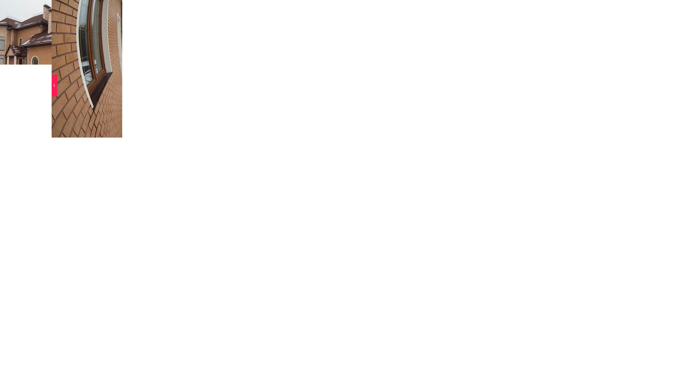

На очередном объекте увидел дом, который буквально вверг меня в шок.
Дом из СИП-панелей. Полный пирог я так и не уяснил, но внутри пенопласт и OSB, подрезано кое-как, это все цветочки, реальный жах - это наружка.
На пенопласт наклеены плитки выполняющие роль псевдоклинкера. Пенопласт на вид реально не больше 15-й плотности, плитка довольно тяжелая, наклеена судя по всему с помощью монтажной пены, может, клей на основе пены. Будет ли такой массив держться на таком хрупком пенопласте - тот еще вопрос. Но и это не все - "швы"- промежутки между плиткой - ничем не защищены. Просто между плиткой везде просматривается этот же менопласт, который в таком состоянии лет через пять пожелтеет и начнет превращаться в труху, если его раньше муравьи не съедят. Дальше - эти панели закреплены... на саморезы для гипсокартона - черные. Саморезы уже начали ржаветь, через годик весь этот "клинкер" будет в ржавых потеках. В разных местах эта плитка поотваливалась еще при монтаже и посажена опять на клей. Опять же, при монтаже, особенно на стыках, хрупкий пенопласт порушен, поотваливался и в углах сияют дыры под плиткой. Я многое уже повидал на стройках, но это... И эти СИП-дома делает фирма. Это что, действительно такие новые технологии? Какой срок гарантии дается на "это"? Как реально потом владелец все эти косяки сможет исправить - просто себе не представляю. По внутрянке с просевшими черновыми полами и пазухами с пустотами под этими полами, многом другом - я уже совсем молчу.

У нас на улице сосед утеплял дом подобными панелями. Я вначале очень скептично относился к этому. Но дом стоит уже лет 8. Плитки держатся. Швы затерты. Панели крепили на клей (дом не каркасник).
Смотрится дом очень хорошо.
а какая технология затирки швов при такой вот странной панели? Я себе слабо представляю. Кроме того, ржавчина от саморезов через любую затирку гарантированно проникнет и сделает безобразные потеки. Ну и сама затирка будет держаться только за счет плитки, что увеличит нагрузку на отрыв от пенопласта 15-й плотности?
Дыры под плиткой задуть пеной, швы и саморезы затереть затиркой. Жить будет. Добро пожаловать в бюджетное жилье, хрущевки строили примерно с тем же качеством, да и из Штатов ребята жалуются на похожие проблемы в бюджетных домах.

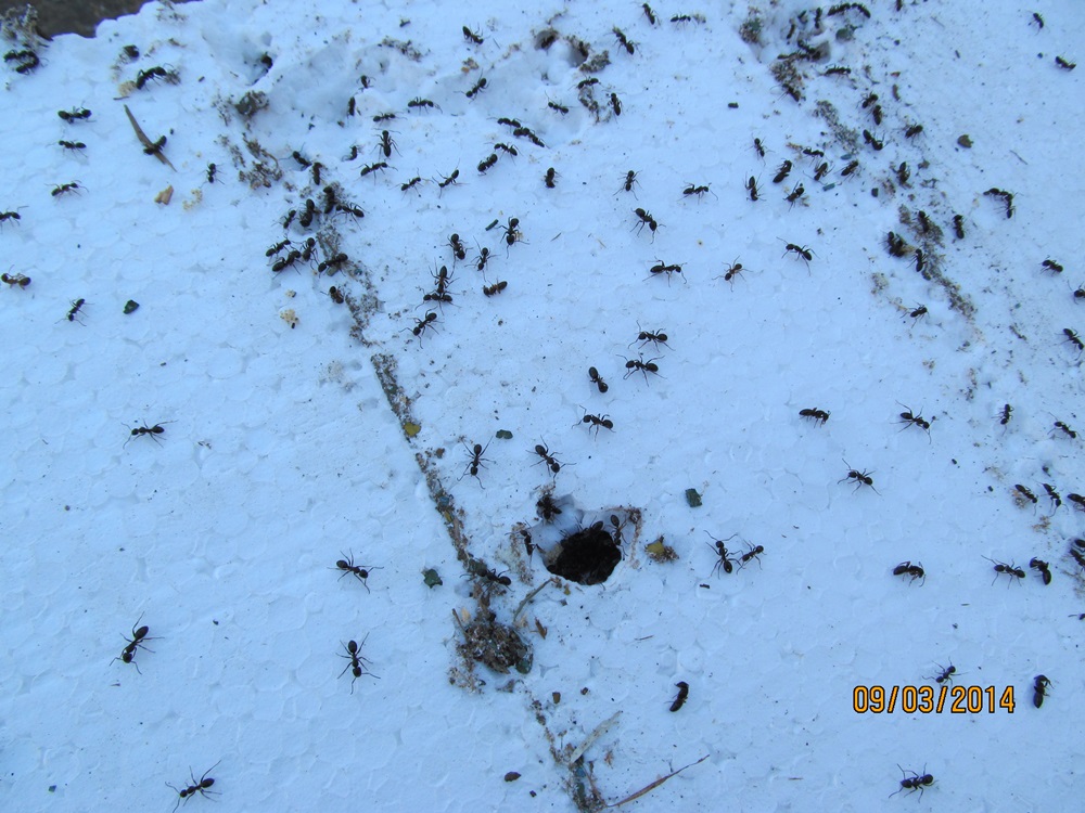

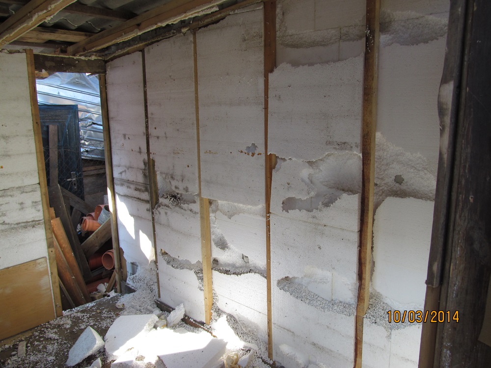

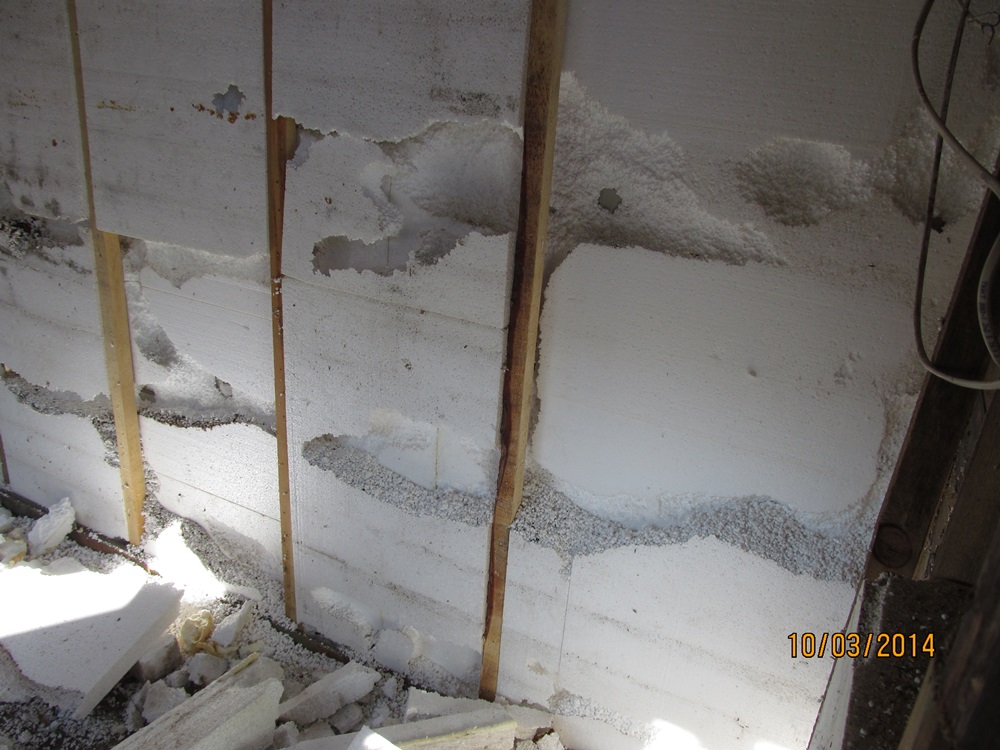

Я всегда был адептом пенопласта, как утеплителя, но после своего курятника к пенопласту испытываю стойкий ужас.

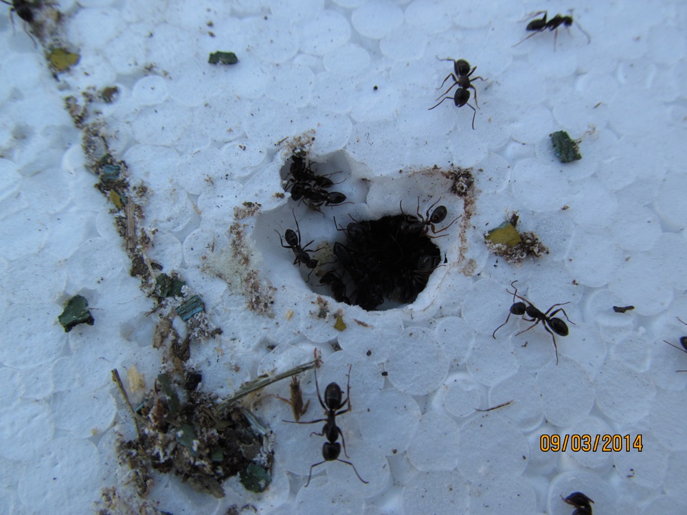

А еще, если есть у вас порядочные и ответственные СИП-организации, приезжайте с ними и уговорите крысу, сожравшую у меня весь курятник, что так делать нельзя. Ну и мышей с муравьями, гнездящихся в этом самом пенопласте... Желательно еще и точку росы уговорить, чтоб она не попадала во внешний слой из OSB и не сделала там очаги грибков, плесени и прочие прелести.
С 2008 строю с использованием СИП-технологии и ни в оном из домов (десять!) ,граждане купившие мои дома,не имеют проблем с крысами ,мышами ,муравьями внутри стен!Пенопласт и ОСБ не сьедобно .Но если задаться конкретной целью и специально сделать непосредственный доступ к пенопласту и подкармливать ,то таки да,приступайте к диссертации.

Съедобно-не съедобно - без разницы, крысе и мышам норы в пенопласте комфортно делать. Ссылку на тему с многочисленными фото я давал выше - оказался прогрызен брус 40х40 мм, примыкающий к кирпичной стене - так вот к несъедобному пенопласту крыса стремилась зимой. Пенопласт был защищен брусом и доской - брус и доску прогрызла крыса, чтоб попасть между стен и в потолочное пространство. О том, что в пенопласте до этого селились мыши, я узнал уже постфактум, разбирая каркас из-за крысы. С мышами еще проще получилось -они нашли щелочку между шифером и доской, никогда бы не подумал, что мышь туда пролезет, если бы своими глазами не видел, что от нее ведет ход внутрь. Щелка эта была вверху, на высоте больше двух метров, видимо, до этого мышь весь курятник облазила по периметру и по верхотуре в поисках - где бы войти... Ну а муравьи для меня были тоже откровением - никак им тоже не запретишь селиться в пенопласте, если этого захотят.

Касательно пеноласта, то грызуны действительно любят в нем жить, тут скорее решение проблемы искать нужно, чем пытаться обратное доказать.
