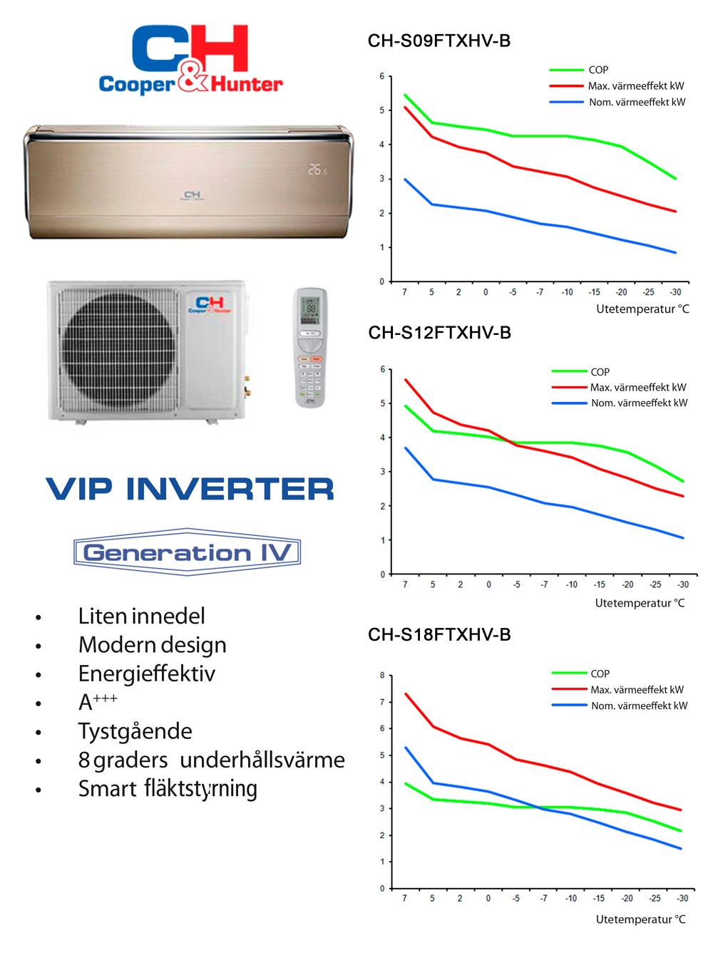

Уровень Опубліковано: 10 квітня 2015 Поділитись Опубліковано: 10 квітня 2015 Посмотрите такие позиции их свежих приходов СОР -зеленый Макс п-ность когда 2 ступени работают -красный Номинальная пр-сть - синий Сервис сбросил на шведском , говорят у нас еще при -30 С не смогли протестить А чем он лучше за этотm.ua/pric/mitsubishi-heavy-srk20zmx-s-src20zmx-s/ кондиционер? Посилання на коментар Поділитися на інших сайтах More sharing options...

dneprstab Опубліковано: 13 квітня 2015 Поділитись Опубліковано: 13 квітня 2015 Ну а реально ли отапливать интверторным кондиционером ? Реально , вот комфортно ли - другой вопрос Добавлено через 3 минуты а рекупиратор дайкин не предлагать. ну будет куперхантер , но он тоже не 200$ стоит Добавлено через 8 минут Сервис сбросил на шведском , говорят у нас еще при -30 С не смогли протестить Епт , даешь -40 , сразу , и Daikin в пролете. Сервис еще бы мурзилку в картинках прислал. Вы реально прикалываетесь или за идиотов держите всех ? Заипал этот СН дрочеркартинками высосанными из пальца. Где нормальный сервисмануал??? 1 Посилання на коментар Поділитися на інших сайтах More sharing options...
Слободарий Опубліковано: 14 квітня 2015 Автор Поділитись Опубліковано: 14 квітня 2015 СОР -зеленый Макс п-ность когда 2 ступени работают -красный Номинальная пр-сть - синий Сервис сбросил на шведском , говорят у нас еще при -30 С не смогли протестить Cпасибо, хоть что-то. Как понимаю, мануалы пишутся централизовано. И для оформления мануала на украинском/русском не обязательно тестировать в Украине и России. Теплопроизводительность и СОР мне дома проверить затруднительно, поэтому решил ориентироваться на официальные открытые источники. С надеждой, что на откровенную ложь одних производителей отреагируют другие. И на основании открытых данных производителя делал бы выбор. У одних производителей данные доступны, у других их получить не удается, а на словах "как у Зубадана". Помня, что радость от хорошей цены длится меньше чем разочарование от плохого качества буду ждать более наджежного источника. Посилання на коментар Поділитися на інших сайтах More sharing options...

AIRCOND Опубліковано: 16 квітня 2015 Поділитись Опубліковано: 16 квітня 2015 (змінено) Епт , даешь -40 , сразу , и Daikin в пролете.... ? Тем не менее, на обогрев до -30С документально в соответствии с ЗПП никто, кроме СН на сегодня гарантию не дает В инструкции прописано cтр. 27 cooperandhunter.ua/media/info/vip-inverter.pdf Технология 2-х ступенчатого компрессора штука довольно занятная см картинку. Сервис еще бы мурзилку в картинках прислал. Вы реально прикалываетесь или за идиотов держите всех ? ... ? Не суди и не судим будешь! Думаю в планы КХ Украина, не входит сотрудничество с непрофильными громко сказать "компаниями" ,которые, как бы чем то, вроде как , и где то там занимаются . А когда копнешь поглубже понимаешь, что это "(ссылка устарела) :)" Навряд ли, кто то может даже 100 грн доверить, таким деятелям.Поменял sim и прощай гарантия Заипал этот СН дрочеркартинками высосанными из пальца. это мозг , или что там у Вас на его месте из пальца высосан. Ваше мнение по климатич. технике, не является экспертным,просьба добавлять ИМХО и быть толерантнее к конкурентам. Змінено 16 квітня 2015 користувачем AIRCOND Посилання на коментар Поділитися на інших сайтах More sharing options...
AIRCOND Опубліковано: 16 квітня 2015 Поділитись Опубліковано: 16 квітня 2015 Cпасибо, хоть что-то. Как понимаю, мануалы пишутся централизовано. И для оформления мануала на украинском/русском не обязательно тестировать в Украине и России. Теплопроизводительность и СОР мне дома проверить затруднительно, поэтому решил ориентироваться на официальные открытые источники. С надеждой, что на откровенную ложь одних производителей отреагируют другие. И на основании открытых данных производителя делал бы выбор. У одних производителей данные доступны, у других их получить не удается, а на словах "как у Зубадана". Помня, что радость от хорошей цены длится меньше чем разочарование от плохого качества буду ждать более наджежного источника. Все правильно,это Ваше полное право. Но читать на форумах непроверенную информацию и домыслы, непонятно от кого не лучший вариант.Запутаетесь окончательно. Думаю лучше обратиться к официалам CН и MHI получить офиц. бумаги и гарантии , которые они и будут выполнять Посилання на коментар Поділитися на інших сайтах More sharing options...
dneprstab Опубліковано: 16 квітня 2015 Поділитись Опубліковано: 16 квітня 2015 Думаю лучше обратиться к официалам CН А давайте вместе покричим - Де-ду-шка маа-роз !!! Он быстрее придет чем я увижу сервисмануал от купера:lol: AIRCOND , у вас есть оф.сервисмануал или только веселые картинки со шведским акцентом ? 1 Посилання на коментар Поділитися на інших сайтах More sharing options...
Слободарий Опубліковано: 16 квітня 2015 Автор Поділитись Опубліковано: 16 квітня 2015 Все правильно,это Ваше полное право. Но читать на форумах непроверенную информацию и домыслы, непонятно от кого не лучший вариант.Запутаетесь окончательно. Думаю лучше обратиться к официалам CН и MHI получить офиц. бумаги и гарантии , которые они и будут выполнять По поводу искомого графика зависимости СОР от внешней температуры обращался и к продавцам и в представительство СН. Официальной информации получить не удалось. Только на словах шо "все зашибись". Вдохновленный ценой аппаратов решил и создать тему. Вдруг мануалы есть, а представительство "неправильное". Но графика, похоже нет. Или есть, но для продаж полезней его скрывать Толку что он будет работать в -40, если КПД будет ниже чем у тепловентилятора за 300 грн. 1 Посилання на коментар Поділитися на інших сайтах More sharing options...
dneprstab Опубліковано: 17 квітня 2015 Поділитись Опубліковано: 17 квітня 2015 Официальной информации получить не удалось. Только на словах шо "все зашибись". Так и есть (было) Есть надежда , что с официальной заявкой Daikin моделей до -25 , графики появятся. Ждем чуда 1 Посилання на коментар Поділитися на інших сайтах More sharing options...
dneprstab Опубліковано: 17 квітня 2015 Поділитись Опубліковано: 17 квітня 2015 Ваше мнение по климатич. технике, не является экспертным,просьба добавлять ИМХО и быть толерантнее к конкурентам. Ваши картинки по прежнему далеки от того что обсуждаетсяя , а именно - график зависимости производительности от наружной температуры. Или вы не понимаете о чем речь , или ИМХО вы нагло тролите. Вы научились этому у купера ? Еще раз - не держите всех за идиотов. 1 Посилання на коментар Поділитися на інших сайтах More sharing options...
