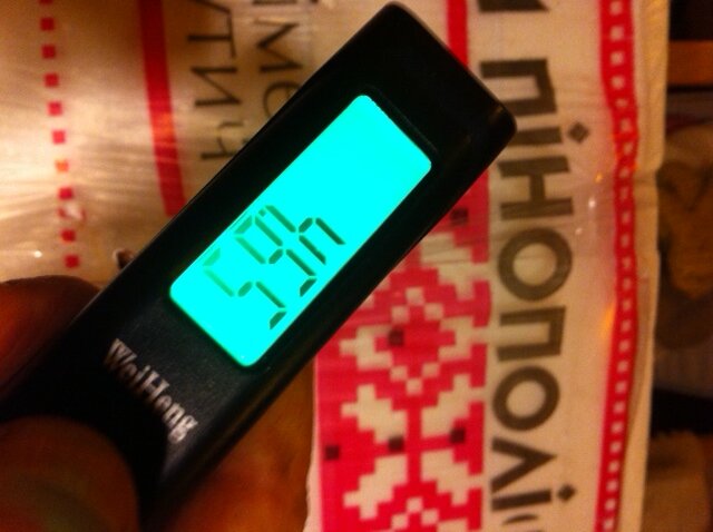

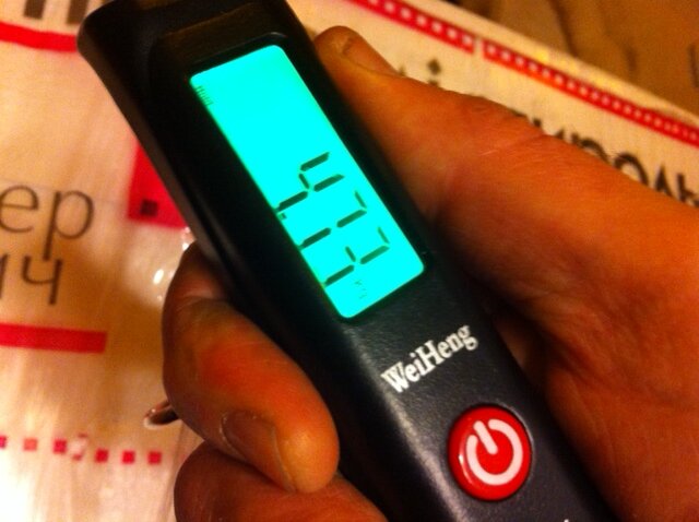

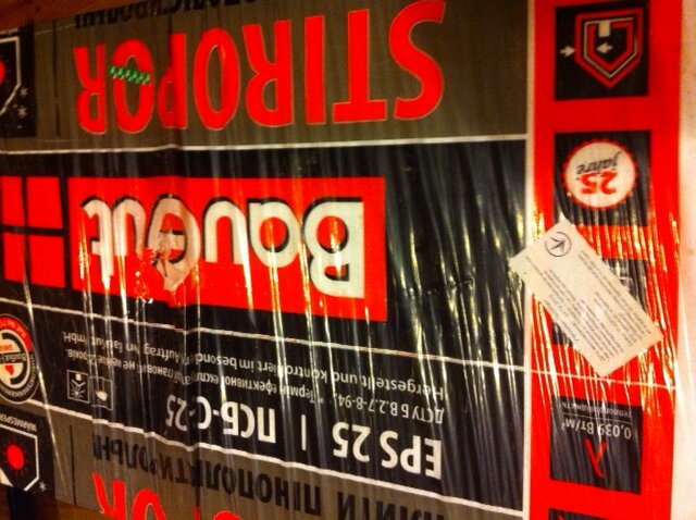

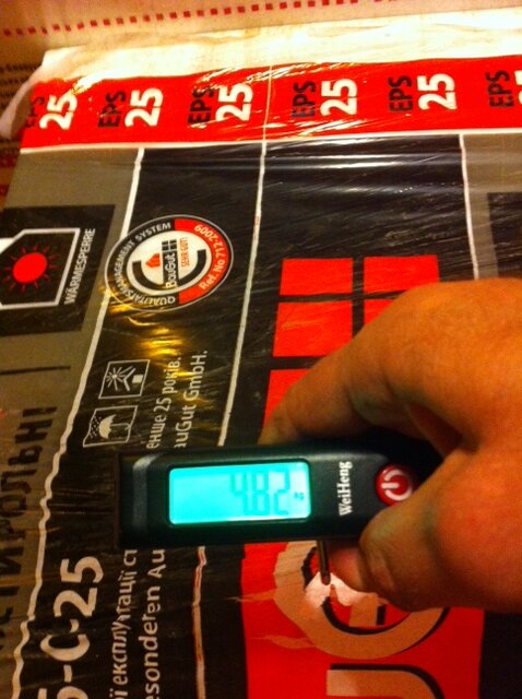

По пенопласту. Вот сфоткал взвешивание "своего" пенопласта. Один Эпицентровский Баугут, второй - Полимер-Славутич. И хотя результаты взвешивания положительные - больше 15,1 кг/куб, но... Но на Баугутовском написано ПСБ-25 (и даже лейбочка, что сертифицирован и "соответствует"), а на втором гордо красуется ПСБ-35, а в реале - тот же 25-й :(
Так что, без весов - никуда.
Кто захочет повторить - возьмите с собой скоч - сделать петлю вокруг пачки - п/э упаковка не выдерживает и рвется. Лучше взвешивать пачку, а потом считать - пачка 0,3 куба (100 мм): вес делим на 6 (число листов) и множим на 20 - число листов в кубе.
Если пачка весит больше 4,53 кг - можно брать - это 15,1 кг/куб.
ЗЫ. Пусть даже весы слегка привирают - результаты нескольких взвешиваний на несколько сотых гуляют, но все равно больше "проходного" минимума - 4,53 кг.
Но как видим, в наших условиях, 35 может быть равно 15,5 Ж-)

25 пенопласт не может иметь массу 13кг. Вас обманывают. Если присмотритесь на упаковку, то увидите рядом с цифрой 25, буквы ТУ, или что то в этом роде. Это говорит, что этот пенопласт 25-ой плотности, но по их внутренним технічним умовам!!! Они эти умови, могут принимать на свой вкус, хоть 1м3 25 плотности будет весить всего 1кг!!! Они сами для себя пишут правила:shock: и ВАС заставляют по ним играть!!!
С ГОСТом нет ничего общего!!! Напоминает китайские акустические колонки с мощностью в 1000 ват, которые совковый юпитер, со своими 18 честными ватами рвал, как Тузик грелку!:beer:
Лекше вагу упаковки розділити одразу на 0.3 )))
Це стосується всіх товщин окрім 8-ки, там 0.28.
