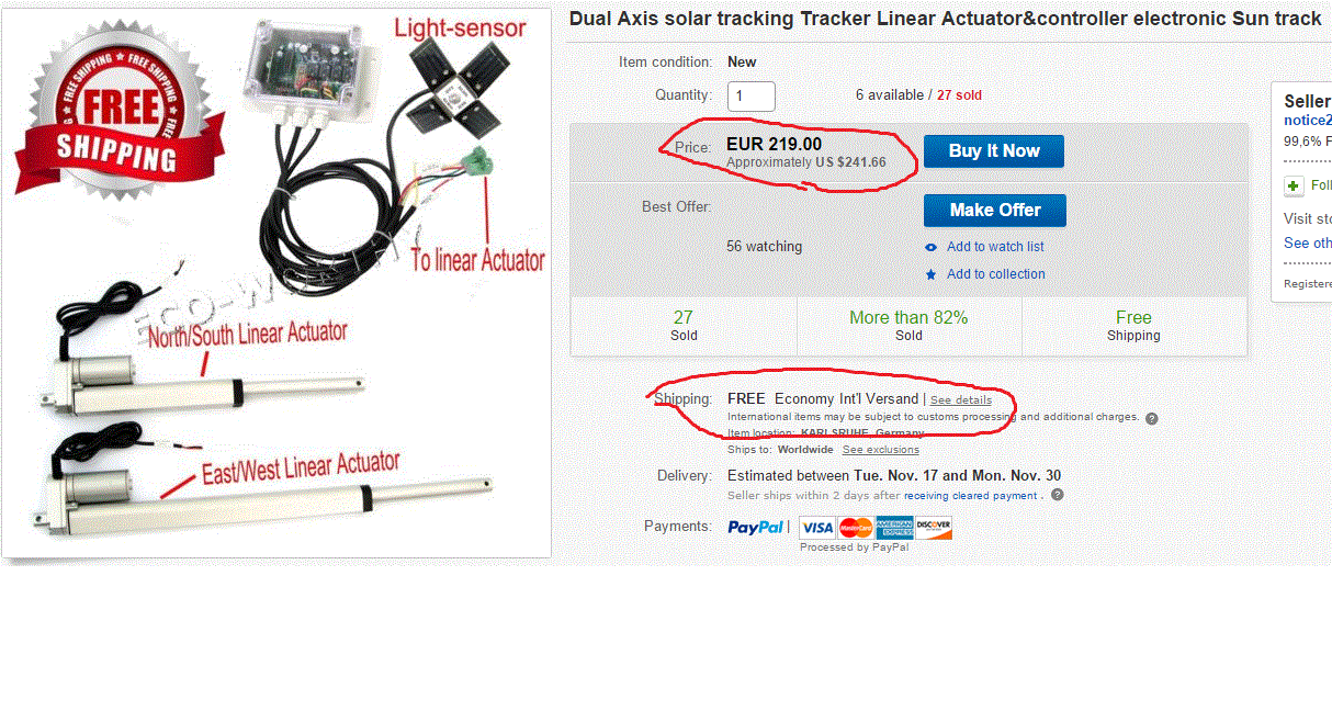

Самоделы используют линейные приводы. Типа такого.
Такого типа пара приводов стоит от 6 тыс, а вы писали про стоимость всех комплектующих/материалов 4,5...

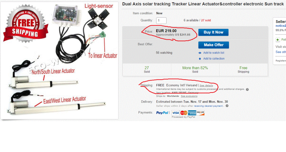

Вот приводы+контроллер = 6000 грн примерно + 2000 грн на металл итого 8000 грн (если работу самому делать)
Тот вариант, что показали он неплохой. Я имею ввиду системы с датчиками освещения. Но есть в них и минус относительный(возможно) когда пасмурно и плохое освещение. Возможна некорректна работа, хотя это все относительно ведь выработка также минимальна.
Я лично пока рассматриваю вариант с астрономическими реле. Дешевле и проще система. Возможно КПД будет чуть пониже, но все же.
Это отличается от моего текста где я написал "стоимость от 6 тыс"? Адресуйте это tollyn, он знает где дешевле.
Вы в ценах не разбераетесь, что вы можете адресовать. На картинке 2 актуатора плюс контроллер управления.
На картинке самый дешевый китайский вариант. А пример стоимости 4,5 тыс. tollyn так и не привел, съехал...
Да, и кстати, Andrey-Bucha если будете брать, обратите внимание на характеристики актуаторов, они могут быть слабенькими, не рассчитаны на усилия для поворота такой конструкции...
1500 ньютон на метр
Сейчас все делают в Китае, но о качестве на картинке не увидишь. Цена не является залогом качества. И на картинке стоимость всей системы, сами актуаторы имеют минимальную долю от стоимости всего лота. Если анализировал стоимость других подобных лотов.
