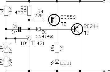

Вот ссылка на статью по разным балансировщикам. www.mobipower.ru/modules.php?name=News&file=article&sid=293
Там первый и второй рисунки - ИМХО как раз то, что надо.
Всеволод, какая на Ваш взгляд схема предпочтительней?
Змінено користувачем s-k-y-w-a-l-k-e-r

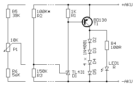

Я ,конечно , не Всеволод, но это параллельные стабилизаторы напряжения и функцию балансировки они будут выполнять весьма коряво.
Вот тут said.in.ua/articles.php?article_id=46 описано как действует устройство по схеме 2:
"Нагрев транзисторов происходит только при достижении аккумулятора граничного напряжения зарядки, когда лишнее напряжение будет гасится сопротивлением открытого транзистора. В этом и заключается принцип защиты от перезаряда. Это очень удобно при зарядке последовательной батареи с неравномерно заряженных элементов. При достижении граничного напряжения элемента, открывается транзистор и основной ток идет мимо аккумулятора, другие аккумуляторы батареи, которые еще не достигли конечного заряда, продолжают заряжаться. Отключенный таким образом аккумулятор продолжает заряжаться очень малым током стабилизированного напряжения (капельный заряд). При срабатывании защиты всех модулей, заряд условно закончен и систему можно отключать."
Обе говно. В качестве нелинейного сопротивления должен быть полевой транзистор, а не биполярный. Например, как здесь:
electrotransport.ru/ussr/index.php?msg=355632
Здесь полевик брать без логического уровня, лампу D1 и резистор R7 выбросить, пересчитать всё остальное на 14.22 В, делитель R1/R2 должен пропускать ток около 1 мА.

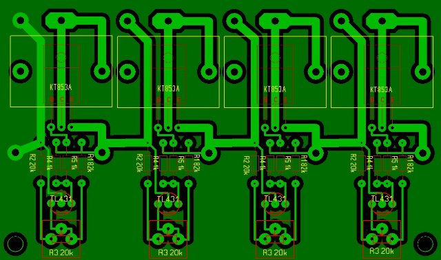

Вчера был на радиорынке в Киеве (Кардачи). Хотел заказать изготовление печатнуой платы для балансировщика АКБ (см. вложенный файл). Радиорынок нынче уже не тот.:D Максимум могут чехол на мобильник подобрать.
Кто знает где в Киеве можно заказать 5-10 шт. печатных плат?
175055-4572124-501c98a381958e0ba03880e44c39f034.jpg.cce491467c432af724bcf5e307022c26.jpg
Плата же простая. И разводка уже есть, наверное в Спинлайоте. Чем не подходит ЛУТ?
Для балансировки четырёх свинцовых АКБ емкостью 7АхЧ с зарядным током 350 мА подойдёт.
Для вас - нет:
1. Уже при зарядном токе 1 А на каждом транзисторе будет рассеиваться около 14 Вт, а конструктивной возможности установки подходящих радиаторов нету.
2. Для больших зарядных токов двухпроводная схема даёт погрешность. TL-ки видят не фактическое напряжение на клеммах, а то, что не дошло из-за падения на сечениях силовых проводов и переходных сопротивлениях.

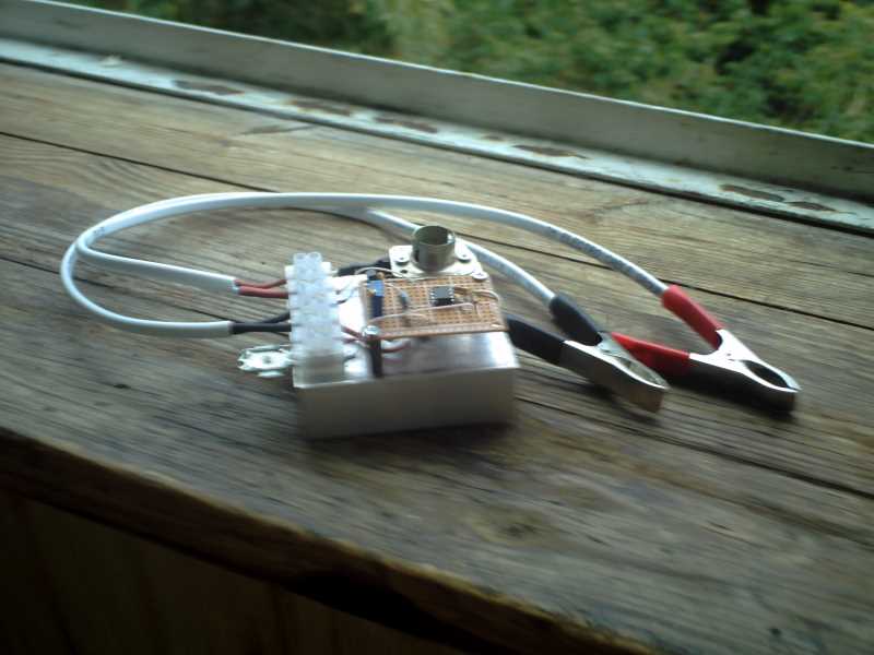

Обе неприятности отсутствуют в опытном образце, которое я сделал для Романа:
Вопрос. Сколько будет стоить образец на четыре АКБ? Можно в личку.
Это я так понимаю один девайс на одну акб 12В, или ошибаюсь, а то сразу вопрос- а остальным в группе чего делать.
Да, на одну свинцовую АКБ 12 В. Остальным* в группе зайти к Марине на радиорынок, и спросить: "Какого х#я ты дерёшь $2 за один радиатор 72х80х25?"
*В группе из четырёх последовательных АКБ всегда найдётся одна батарея, которой балансир не нужен. Точно такая же ситуация с автомобильными системами на 24 В, когда на слабую батарею ставится балансир с отсечкой на половину рабочего напряжения генератора.
