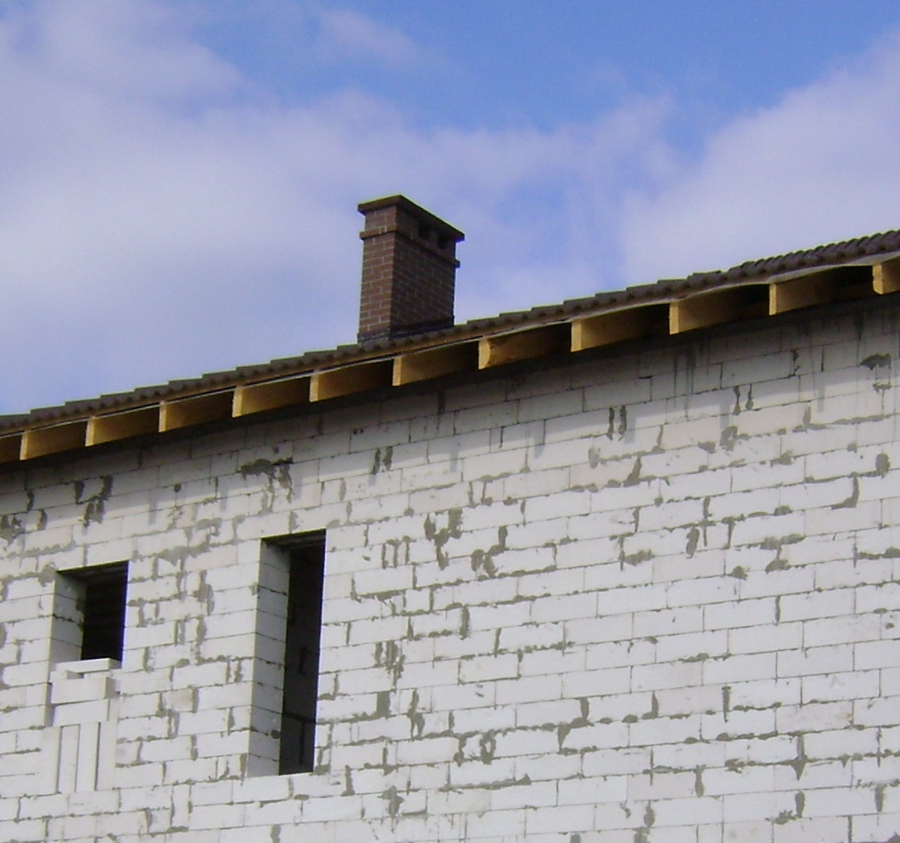

ребята, а я видел на некоторых домах колпак не в стандартной форме домика, или полукруга, а как бы перевернутый вверх дном, тоесть домик коньком вниз:( сказали что это для лучшей тяги, что скажите?
не могу просто найти фотку, но там так как Вы показали, но вместо черепицы плоский лист, а расположен наоборот, я блин сам не смог понять что за прикол:rolleyes: а мне говорят что лучше тяга?
мне правдо нада только для вент каналов!
не знаю стоит заморачиваться или нет:)
На сколько мне известно, верх кладки должен быть высотой +/- 15 град от близ расположенного конька.
А что касается формы накрывки - фЕн-шУй у каждого свой..
тоесть ниже, конька?
у меня растояние от конька до трубы около 2 метров, конек выше на 70 см!

+/- 15 град = выше или ниже конька. Определяется в основном по розе ветров данного места. Но по моему это высоковато. Но могу и ошибаться

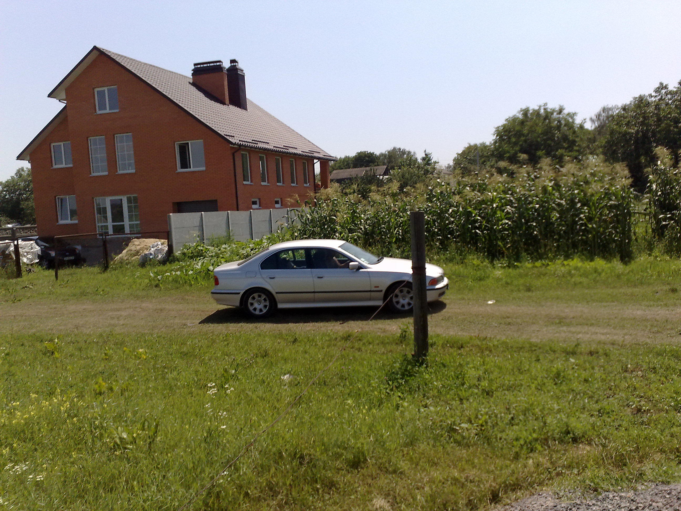

Вот на фото у моего соседа видно такой колпак, что скажите?
он дествительно хорошо работает на вытяжку, так как у меня труба вент каналов! правдв у соседа и на дымоходе тоже такой колпак!?

Для лучшей тяги используют колпаки "двухэтажные":)

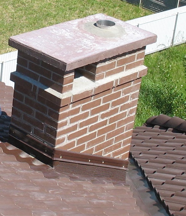

У себя накреативил такие дымоходы
Думаю на своих так делать. Ежели не в тягость - как делали? Плита сверху - это что? Изготавливали ее на месте (на земле отлили-наверх подняли) или приобретали какую прибамбасу?

Это бетонная плита 6 см толщиной, колотили её на втором этаже. Добавляли пигмент купленный в эпицентре. Плита заармирована кладочной сеткой. Затаскивали вручную)) вес около 130 кг. За два колпака по работе отдал 200 грн. Как по мне то смотрятся неплохо.
У меня комены длинные.
Наверное проблематично будет ваять такие колпаки из тонкого железа, да и парусность большая будет.
Вот думаю, не сварить ли каркас из уголка, например, и нему прикрепить ту же черепицу, из которой и вся крыша складывается: конек и по черепушке с каждой стороны...
Получится в одном стиле с кровлей, да и красить не придется, и надежней должно быть.
Вот только как с торца будет выглядеть и как пропустить гильзы дымоходов сквозь колпак такой конструкции? :unknown:

У нас были и больше дымоходы, это не проблема. Наберите нас, все расскажем и покажем.
Как по мне - самое разумное решение и смотрятся хорошо.
