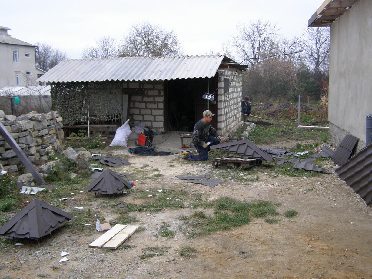

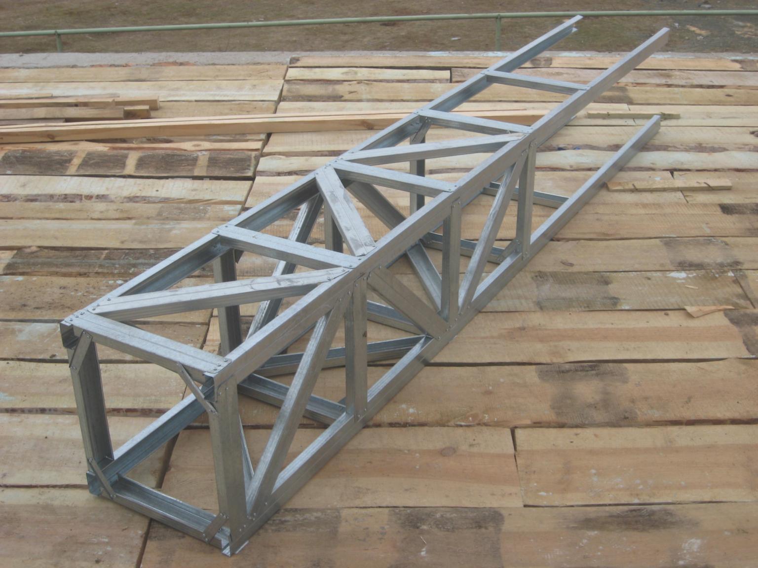

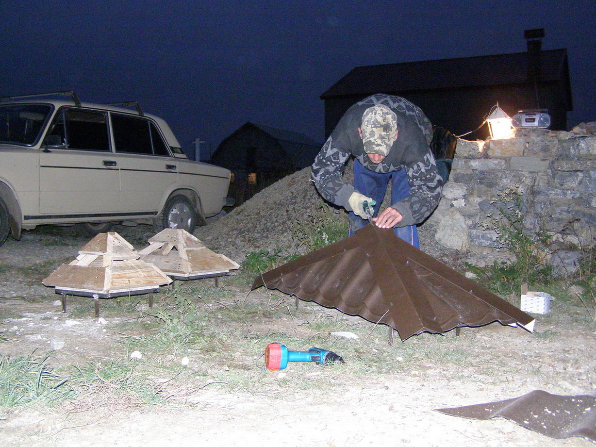

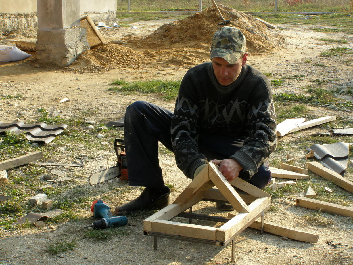

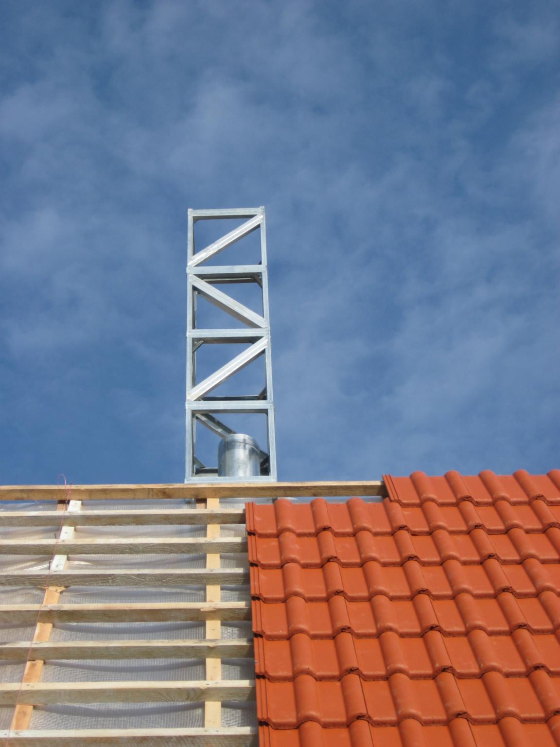

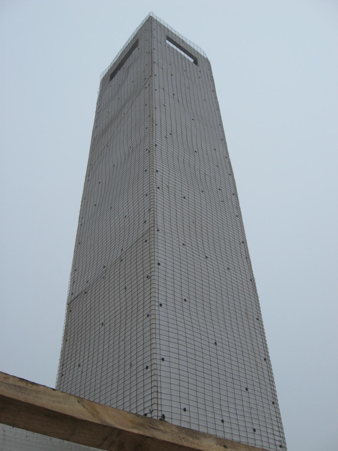

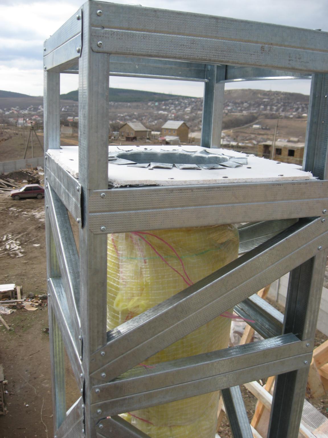

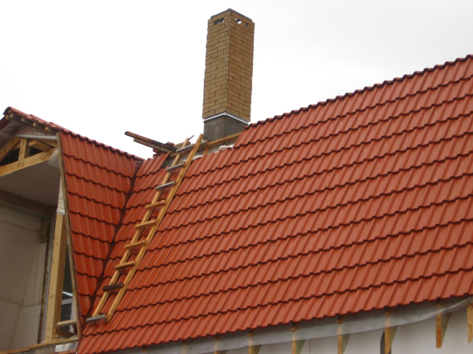

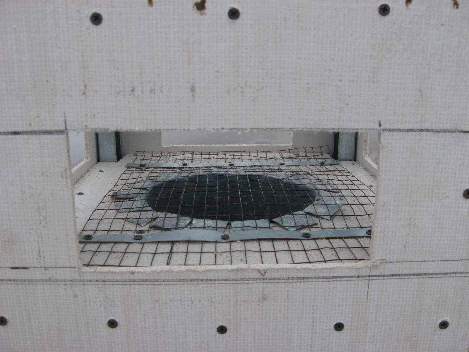

Вот что мы придумали, а наш крышник воплотил в реальность:
181769428_081023nashdim057.thumb.jpg.dd7efcd694be3c349985e762af03ffaa.jpg1260476944_081023nashdim061.thumb.jpg.c37c1b2d0ae17784df86199332b0b8a8.jpg2064129160_081024nashdim001.thumb.jpg.de808c9e678d9c31cf946a18784cdf50.jpg1623630063_081024nashdim109.thumb.jpg.b9345be6e230ca259b49911823091538.jpg
На поиски готовых времени не было, да и финансовая сторона вопроса тоже стояла не на последнем месте, материал ведь отходы.
Если кого заинтересовал такой вариант могу пояснить детально, есть много фото.
Парень молодца!
Только вот рукав примыкания это неоправданная экономия. Что вам мешало его слелать и з той же стали с полимерным покрытием? Конечно вы скажите что мол её не видно и всё такое. Но, срок эксплуатации оцинковки и оцинковки с полимерным покрытием разные. И это значит что здесь кровля потечёт в первую очередь. Советую заменить, если не поздно.
Чё паритесь? Трубы выходят в коньке это большой плюс поскольку не надо делать примыкание сверху поскольку обачно протикание именно в этом месте.Берёте профиль CD, блошки, 50 саморезы, ножницы пометалу привязываетесь за этиже трубы, садитесь на конёк и начинаете калдовать шахту.Вокруг труб вырезаете отверстие 6см под цд прикрутите его вокруг шахты на обрещётку если вам повезло с ней (обычно не везёт) и от них собираете шахту причем распираете цд так чтоб цд плотно обхватывали трубы.Не забудте утеплить, сделать фартуг,а потом обшить или металом или магнезитом или чем накалдуете.А потом уж зонт.Так что думайте на счет шахты смотрется будет хорошо.

Парень молодца!
Тоже нераз снилась эта мысль, но увы, после боя руками не машут, готовой крыше на днях год.

это с магнезитовой? а можно фото поболее???
Лехко!
красиво, как по практичности он? насколько понял плиткой обложен?
В изготовлении и монтаже - идеальный вариант если нет готовой кирпичной шахты. По прочности - пока что проблем не было. Весьма жёстко стоИт.

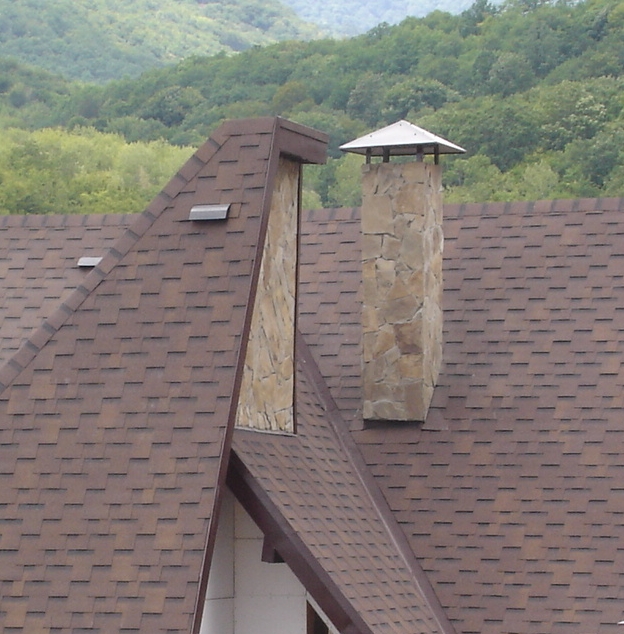

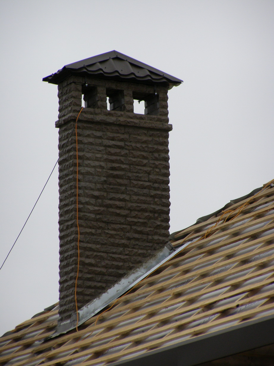

Позволю себе добавить еще парочку наших работ )))

Просматривая тему, пришёл к однозначному выводу, что колпаки и флюгарки рассматриваются как чисто декоративный, украшательский элемент. Функционала в нём нет и на грош, проблемы создать может.
Здесь я с Вами не согласен. Колпаки защищают оголовок трубы от разрушения снегом и льдом. Для примера, большой красный домик возле Жулянского моста, на крыше лежат осколки кирпича, колпака нет.
В СНиПе запрещено накрывать выход трубы дымохода. По правильному трубу пропускают сквозь зонтик выше, чтобы был свободный выход дымовых газов. То есть колпак должен быть сделан таким образом, чтобы защищать кирпичную (каменную и т.д.) часть трубы при этом не закрывать рабочую часть дымовой трубы.
