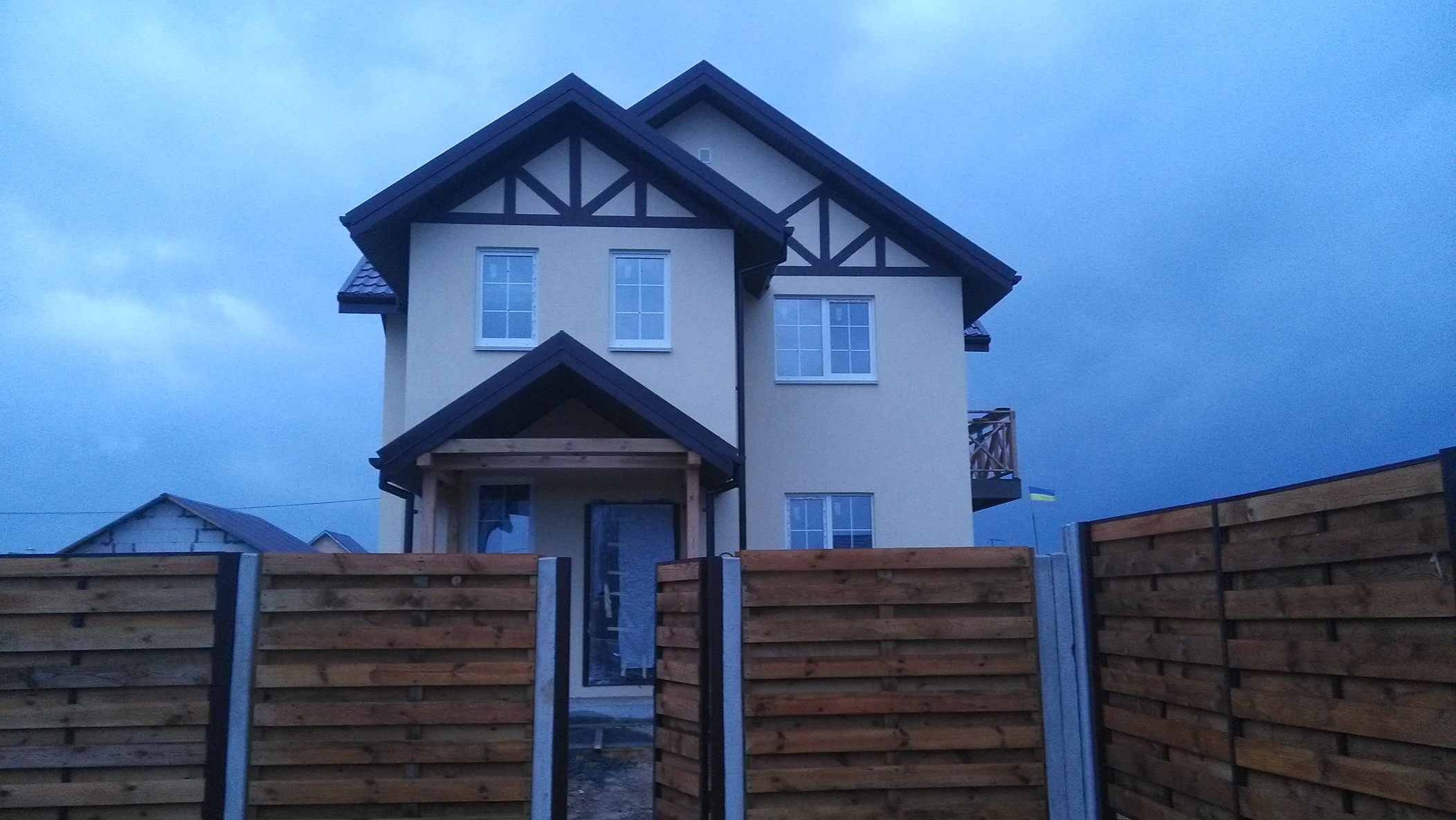

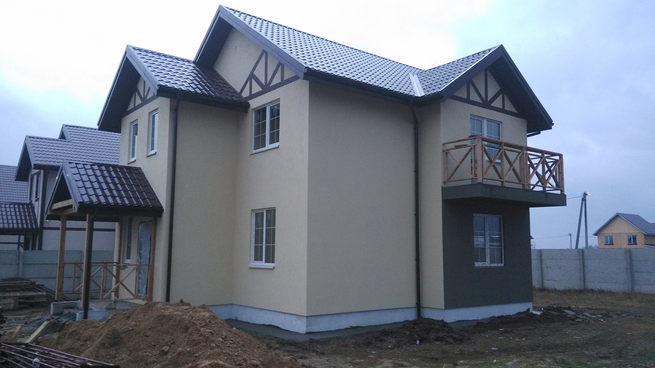

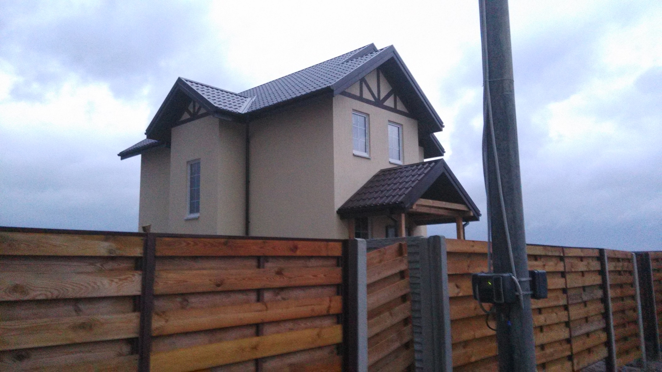

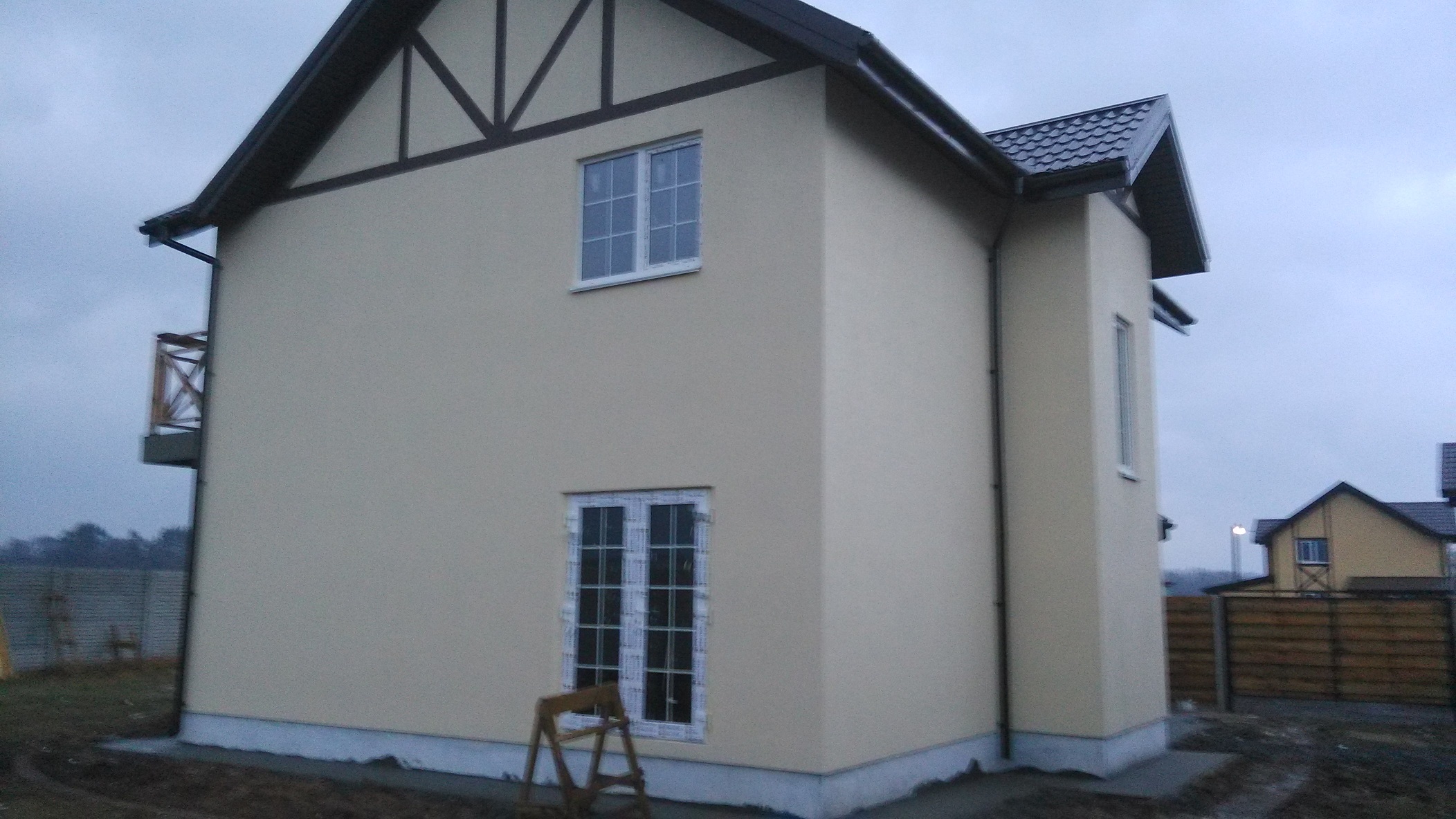

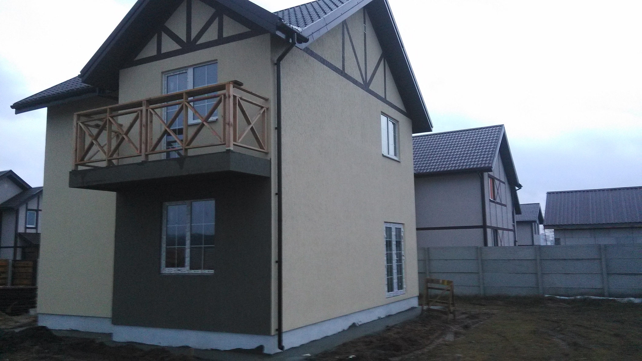

Прогресс состоянием на субботу.
По сути осталось сделать стяжку на балконе поверх уже нанесенной гидроизоляции, докрасить фасад и покрасить декоративные деревянные элементы.
Ну так у вас уже целый дом стоит :) можно заселятся :). Балкон тоже из сипа? Воды не боитесь на балконе? Сколько м2 вышло в доме?
Не, я люблю комфорт :) Хотя бы минимальный.
Балкон из каркасных балок. Балкон уже загидроизолирован. Позже будет сооружен навес над ним.
Пока около 120 м2.
