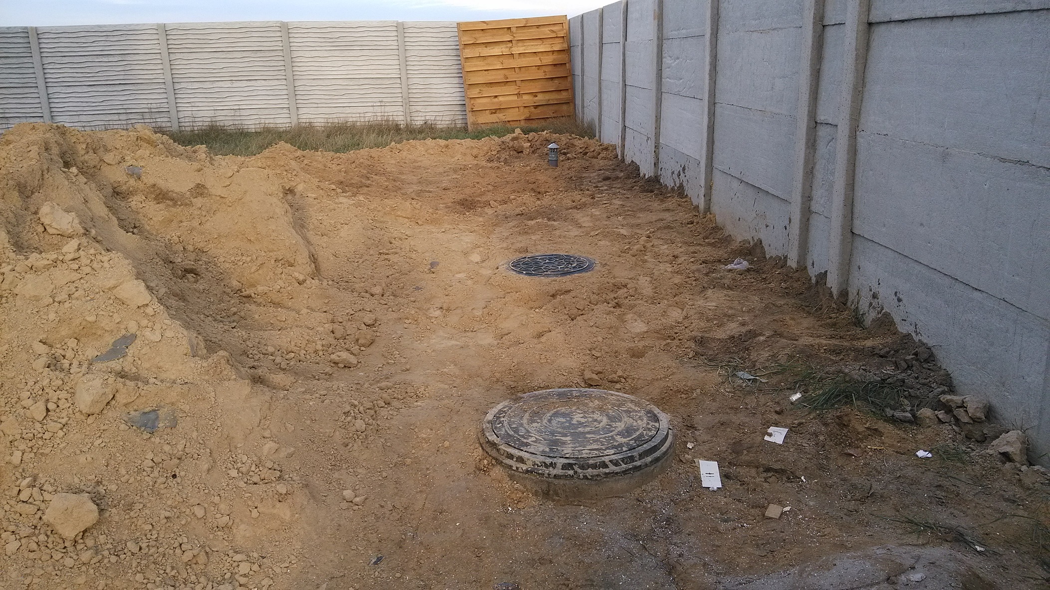

StNick Опубліковано: 3 листопада 2015 Поділитись Опубліковано: 3 листопада 2015 GRAF Просто набор символов, чтобы сообщение было более 10 символов А нет больше фото по их монтажу? Посилання на коментар Поділитися на інших сайтах More sharing options...
Xenotron2 Опубліковано: 3 листопада 2015 Автор Поділитись Опубліковано: 3 листопада 2015 А нет больше фото по их монтажу? У меня нет. Я на участке был, когда их привезли и потом - когда уже все было закопано. Можете глянуть тут или найти на форуме представителя Никос-буд. Я у них заказывал. Посилання на коментар Поділитися на інших сайтах More sharing options...
StNick Опубліковано: 3 листопада 2015 Поділитись Опубліковано: 3 листопада 2015 А чем Вас подкупили именно ГРАФ? Вроде есть укр аналоги за в три раза дешевле. Ну т.е. раньше был токо граф а теперь и в Украине начали делать. Посилання на коментар Поділитися на інших сайтах More sharing options...
Xenotron2 Опубліковано: 3 листопада 2015 Автор Поділитись Опубліковано: 3 листопада 2015 А чем Вас подкупили именно ГРАФ? Каналья - это такая весчь, куда не хочется лезть, как только система начнет работу. Я не разбираюсь в этих системах и предпочитаю положиться на опыт и знания людей, которые разбираются в этой области профессионально. 1 Посилання на коментар Поділитися на інших сайтах More sharing options...
tapper Опубліковано: 3 листопада 2015 Поділитись Опубліковано: 3 листопада 2015 А чем Вас подкупили именно ГРАФ? Вроде есть укр аналоги за в три раза дешевле. Ну т.е. раньше был токо граф а теперь и в Украине начали делать. А что есть? Подскажите? Может ссылочку где в 3 раза дешевле? Посилання на коментар Поділитися на інших сайтах More sharing options...
StNick Опубліковано: 3 листопада 2015 Поділитись Опубліковано: 3 листопада 2015 (змінено) А что есть? Подскажите? Может ссылочку где в 3 раза дешевле? ССылка не работает, может уже преестали делать. www.stroimdom.com.ua/forum/showpost.php?p=3260813&postcount=49 Вот новая ссылка: www.stroimdom.com.ua/forum/showpost.php?p=3694145&postcount=75 Змінено 3 листопада 2015 користувачем StNick Посилання на коментар Поділитися на інших сайтах More sharing options...
Xenotron2 Опубліковано: 3 листопада 2015 Автор Поділитись Опубліковано: 3 листопада 2015 Вот новая ссылка: www.stroimdom.com.ua/forum/showpost.php?p=3694145&postcount=75 Ну, давайте посмотреть. Производительность Графов - 300л, этих - 206л. Т.е потребуется в 1.5 раза больше изделий на ту же производительность. Если сопоставить цены, то выйдет плюс-минус тоже самое. Так зачем городить огород? Посилання на коментар Поділитися на інших сайтах More sharing options...

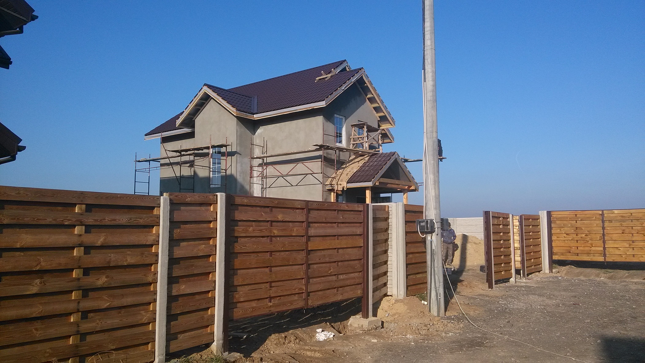

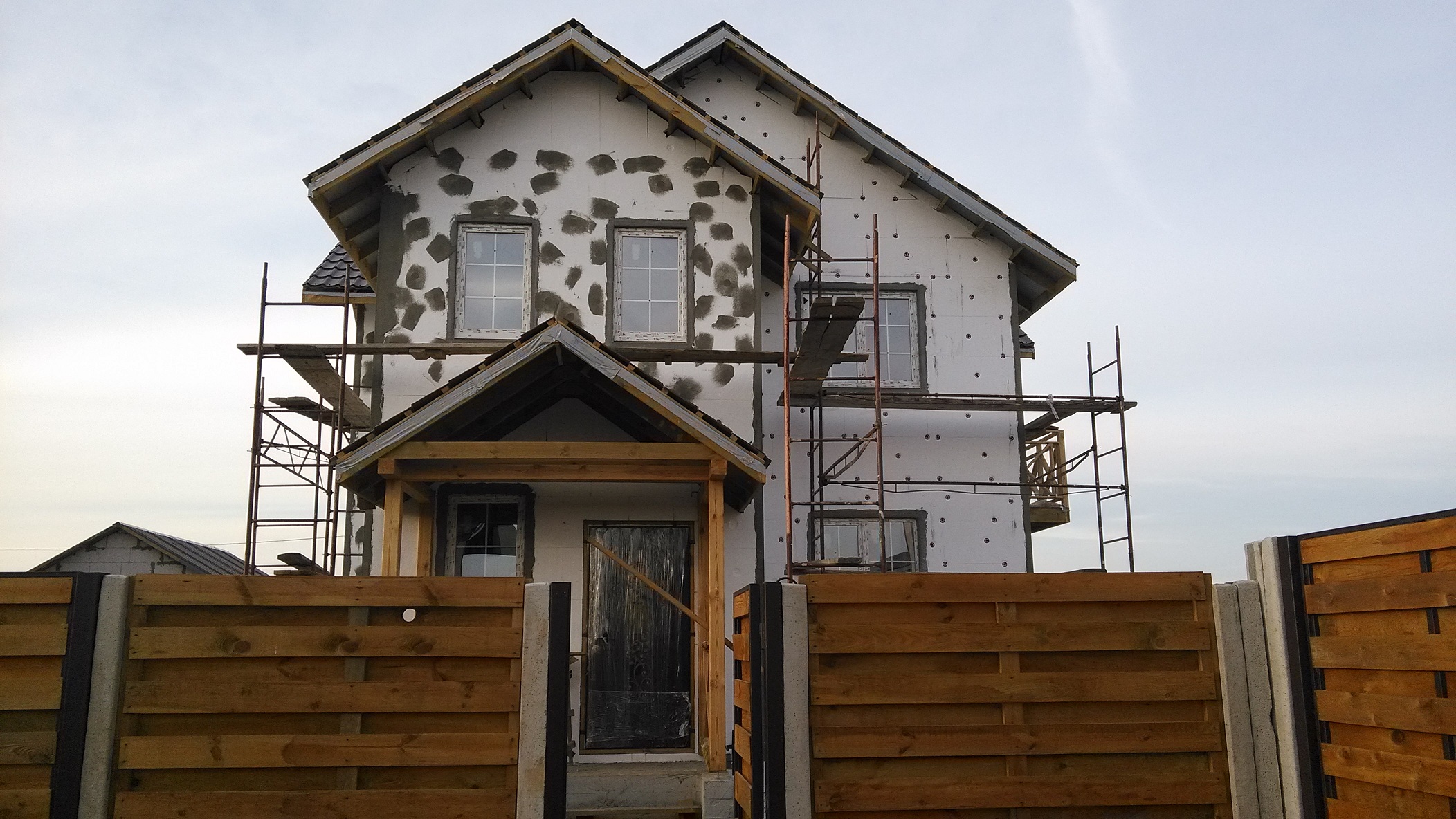

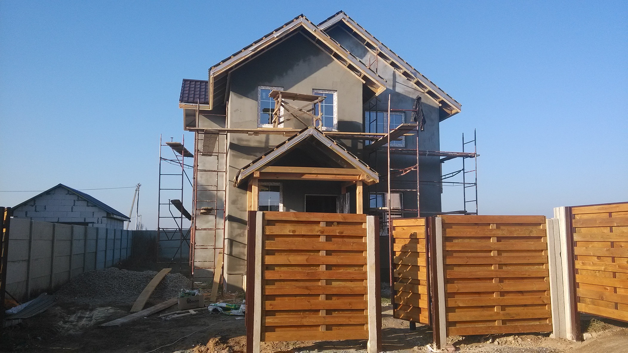

Xenotron2 Опубліковано: 3 листопада 2015 Автор Поділитись Опубліковано: 3 листопада 2015 Закопанная каналья. Прогресс по фасаду. Посилання на коментар Поділитися на інших сайтах More sharing options...
StNick Опубліковано: 3 листопада 2015 Поділитись Опубліковано: 3 листопада 2015 Ну, давайте посмотреть. Производительность Графов - 300л, этих - 206л. Т.е потребуется в 1.5 раза больше изделий на ту же производительность. Если сопоставить цены, то выйдет плюс-минус тоже самое. Так зачем городить огород? 300 литров и там и там наши 1200 грн ихние 75 евро Грибок на первой фото не сильно низко? В наших краях не редкость снег по колено. Посилання на коментар Поділитися на інших сайтах More sharing options...
Xenotron2 Опубліковано: 3 листопада 2015 Автор Поділитись Опубліковано: 3 листопада 2015 300 литров и там и там наши 1200 грн ихние 75 евро Хз, я вижу вот такое по первой ссылке: Объем поглощения воды одним дренажным блоком STORMBOX составляет 206 литров. Грибок на первой фото не сильно низко? В наших краях не редкость снег по колено. Не знаю. Будет низко - наращу. Посилання на коментар Поділитися на інших сайтах More sharing options...
StNick Опубліковано: 3 листопада 2015 Поділитись Опубліковано: 3 листопада 2015 Хз, я вижу вот такое по первой ссылке: Я про вторую, там именно синенькие по форме копия ГРАФА Посилання на коментар Поділитися на інших сайтах More sharing options...
Xenotron2 Опубліковано: 3 листопада 2015 Автор Поділитись Опубліковано: 3 листопада 2015 Я про вторую, там именно синенькие по форме копия ГРАФА По форме - да. По размерам (и, очевидно, по объему) - нет. Граф: 1.2х0.8х0.5 Мпласт: 1х0.5х0.5 Данных об объеме Мпласта я не нашел. Посилання на коментар Поділитися на інших сайтах More sharing options...

Xenotron2 Опубліковано: 3 листопада 2015 Автор Поділитись Опубліковано: 3 листопада 2015 Это то, что у вас после колец рядом зарыто (еще называют поле фильтрации), куда стоки очищенные уходят) или там будет тоже гермитичная емкость?!? Зарыты 3 дренажных тоннеля Граф. Суммарно могут принять до 900л пиковой нагрузки в теории. Чтобы не забивались, перед выпуском на них стоит Биофильтр. Да в том-то и дело, что одинаковая... (все соседи септики выводят за забор, можите зарыть трубу с выводом где-то у ворот со стороны улицы раз в год машина будет приезжать и откачивать через эту трубу не заезжая к вам на участок). У меня по идее и так машина через забор сможет откачать. Интересно когда я утверждал проект и брал разрешение на строительство в архитектурке красными линиями было указано, чтобы не распологать ближе чем на 5-8 м канализацию возле дома, также как и скважину возле канализации... хмм... как бы у вас потом проблем с вводом дома в эксплуатацию не было (закапайте ее сверхном - чтоли). Ну, у меня где-то так и получается. Как нарисовано в стройпаспорте, так и построено :D Я так понимаю вам только отделку осталось доделать, гипсокартон и коммуникации... хмм, думал это будет быстрее. Что же итак не мало сделано (я за лето только цоколь успел сделать ). Мне нужно будет мудохаться с теплым полом сначала. Потом я сам планирую внутрянку делать, что потяну. Поэтому и затянется. Посилання на коментар Поділитися на інших сайтах More sharing options...
laritus Опубліковано: 4 листопада 2015 Поділитись Опубліковано: 4 листопада 2015 Зарыты 3 дренажных тоннеля Граф. Суммарно могут принять до 900л пиковой нагрузки в теории. Я бы себе опасался подобное возле дома делать, всетаки хоть 900 литров, а подмыть может (у вас плита не так страшно, но дом то легкий, массу на грунт не дает). А водоподача у вас централизованная (вродебы не видел фото скважины)? Мне нужно будет мудохаться с теплым полом сначала. Потом я сам планирую внутрянку делать, что потяну. Поэтому и затянется. А теплоноситель в теплых полах обычным теном подогревать планируете (без аккумулятора)? С отделкой - то в вашем варианте проблем быть не должно (панели - ровные), а гипсокартон прикрутить на ровную поверхность трудности не представляет. А проводку по дому уже развели (интересно в чем проложили и как в СИП панелях это реализовано)? Посилання на коментар Поділитися на інших сайтах More sharing options...
Xenotron2 Опубліковано: 4 листопада 2015 Автор Поділитись Опубліковано: 4 листопада 2015 Я бы себе опасался подобное возле дома делать, всетаки хоть 900 литров, а подмыть может (у вас плита не так страшно, но дом то легкий, массу на грунт не дает). А водоподача у вас централизованная (вродебы не видел фото скважины)? Так это в теории. У меня ванна - самый большой источник сливной воды. Думаю там литров 300-400 максимум. Чем больше пропускная способность системы, тем больше времени она будет работать без необходимости очистки. Водоподача централизованная от котеджного городка. Я пока не вижу смысла бить скважину себе. А теплоноситель в теплых полах обычным теном подогревать планируете (без аккумулятора)? Хз. Этим будут заниматься люди, которые на этом специализируются. С отделкой - то в вашем варианте проблем быть не должно (панели - ровные), а гипсокартон прикрутить на ровную поверхность трудности не представляет. А проводку по дому уже развели (интересно в чем проложили и как в СИП панелях это реализовано)? В доме внутри пока ничего не делалось. Разводить планирую проводами ВВГнгнд разных сечений (1.5, 2.5, 4). Все пойдет в металлорукавах и, возможно, в металлических трубах. В СИП-панелях проводить ничего не собираюсь, так как не считаю это хорошей идеей. Все пойдет в каркасных структурах. Посилання на коментар Поділитися на інших сайтах More sharing options...
