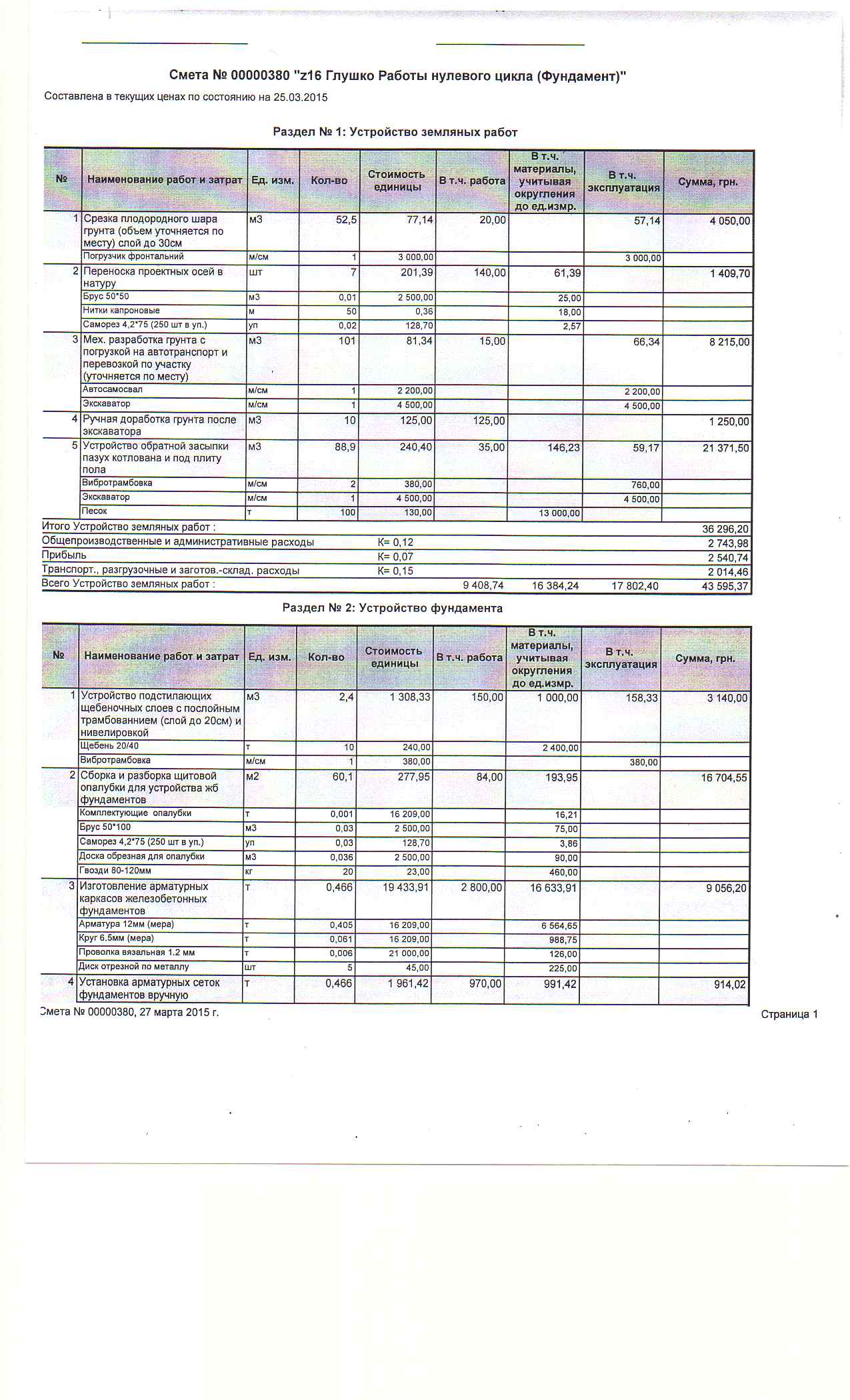

Кто-нибудь сможет посмотреть порядок цифр в смете на фундамент и подтвердить или опровергнуть?...

Господа эксперты! Пожалуйста, оцените порядок цифр. Дом- одноэтажный каркасник 85 кв.м, грунт - глина, рельеф - ровный

Смета по грунтовым работам составлена для крутого лоха. Дальше я уже даже не смотрела :-)

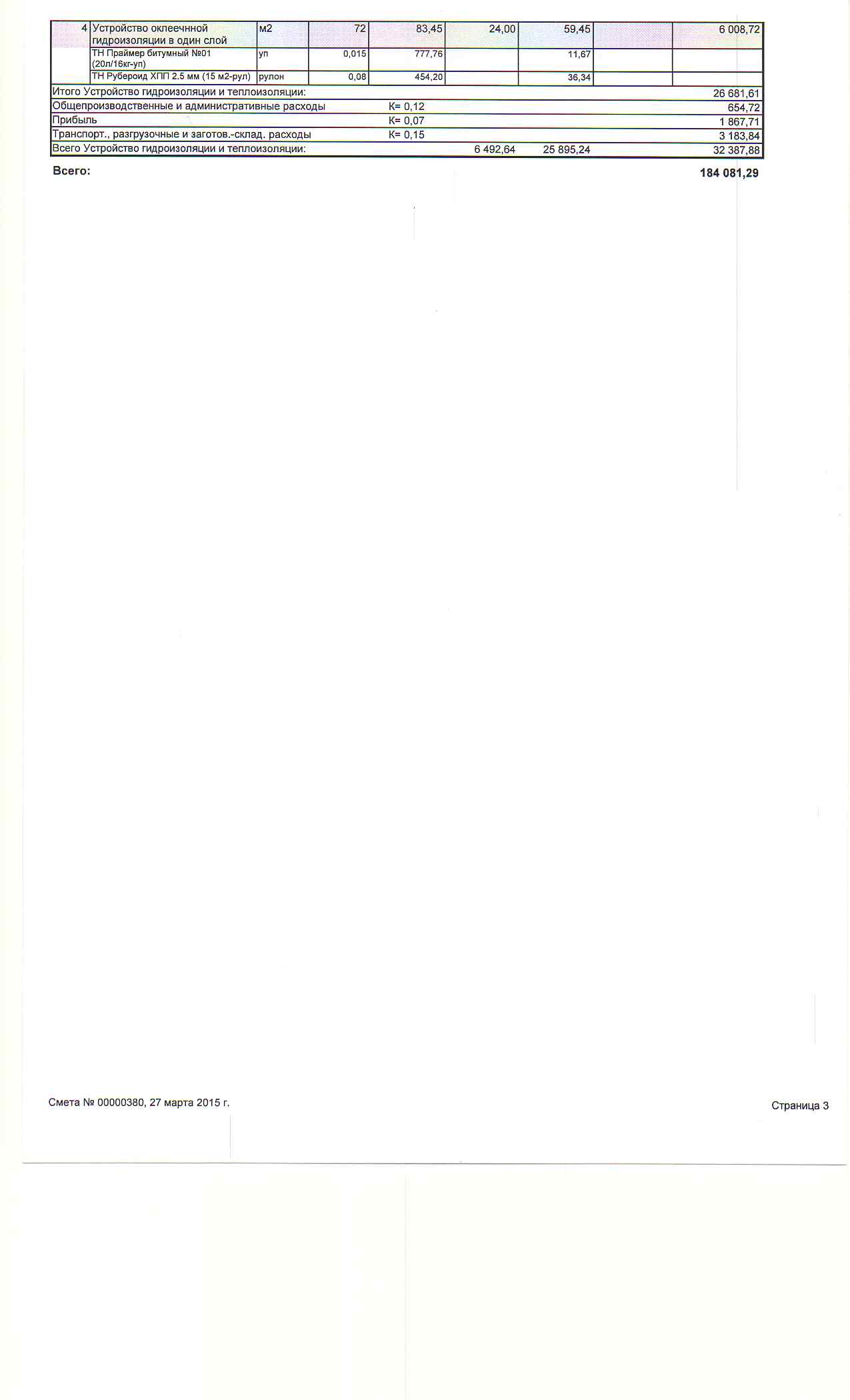

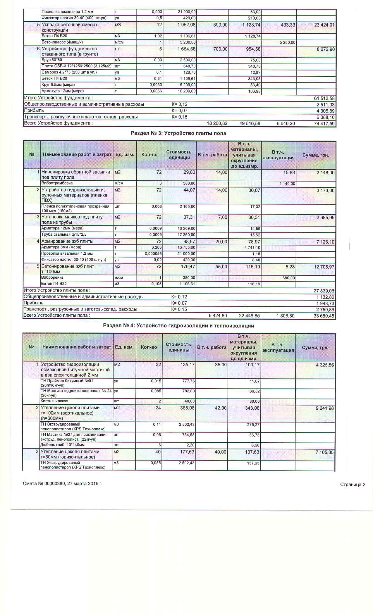

Вообще всю смету посмотрел... прозрел... как по мне развод - суммарная стоимость как по материалам так и по работам завышена.
Автору темы: на будующие просите смету в 2 видах :
1. Простой - где тупо всего в 5-10 строчках будет написано работа и материалы;
2. Такая как сейчас - расширенная типа КБ-3 - она же локальная смета, но не в коем случае не ведитесть на так называемую АВК-шную смету (АВК - программный комплекс) может выводить сметы КБ-3, но его сметы надо смотреть как минимум в Экселе так как часто там прячутся коэффициенты.
Вообще дайте проектные данные или разместите объявление или проведите тендер и посмотрите какие цифры вам предложат. Я думаю от "строителей" смета будет на 10-20% меньше того что есть. Если сами займетесь некоторыми вопросами еще сможете 10% скинуть, а то и более.
Зачем такая подушка толстая подушка 20 см и еще из щебня. Вам достаточно уложить песчаную подушку толщиной 10 см без ее уплотнения (фундамент сам уплотнить подушку).
Еще доработка грунта вручную имхо не нужна для Вашего строительства.

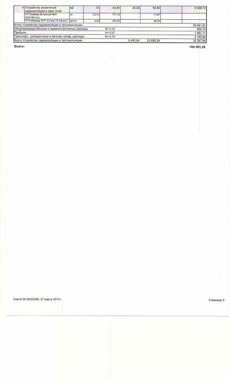

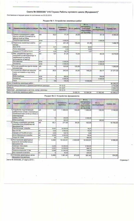

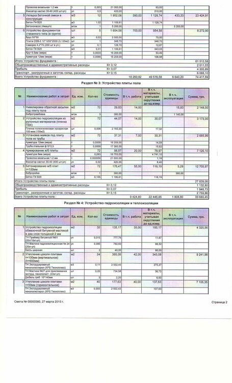

И вот еще такой "шедевр". Даже мне - "чайнику" в строительстве - понятно, что стоимость укладки нескольких пластиковых труб не может быть 12 тыс. грн.......Смета инженерные сети ниже отм 0.pdf

За такие деньги можно 2 фундамента в год залить и больше ничего не делать:beer:

И вот еще такой "шедевр". Даже мне - "чайнику" в строительстве - понятно, что стоимость укладки нескольких пластиковых труб не может быть 12 тыс. грн.......[ATTACH]430144[/ATTACH]
Хм, зачем два тюбика вазилина в смете начинаю догадываться. :flag1:
