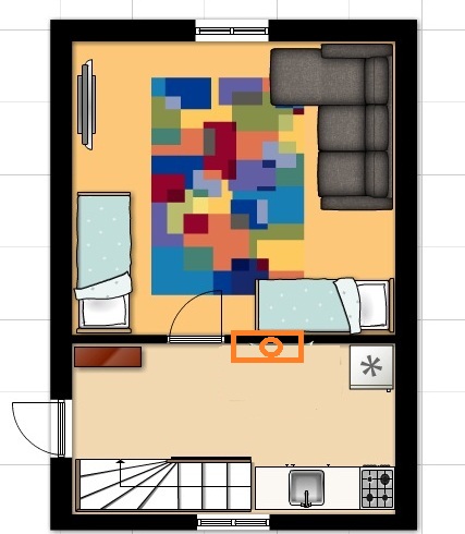

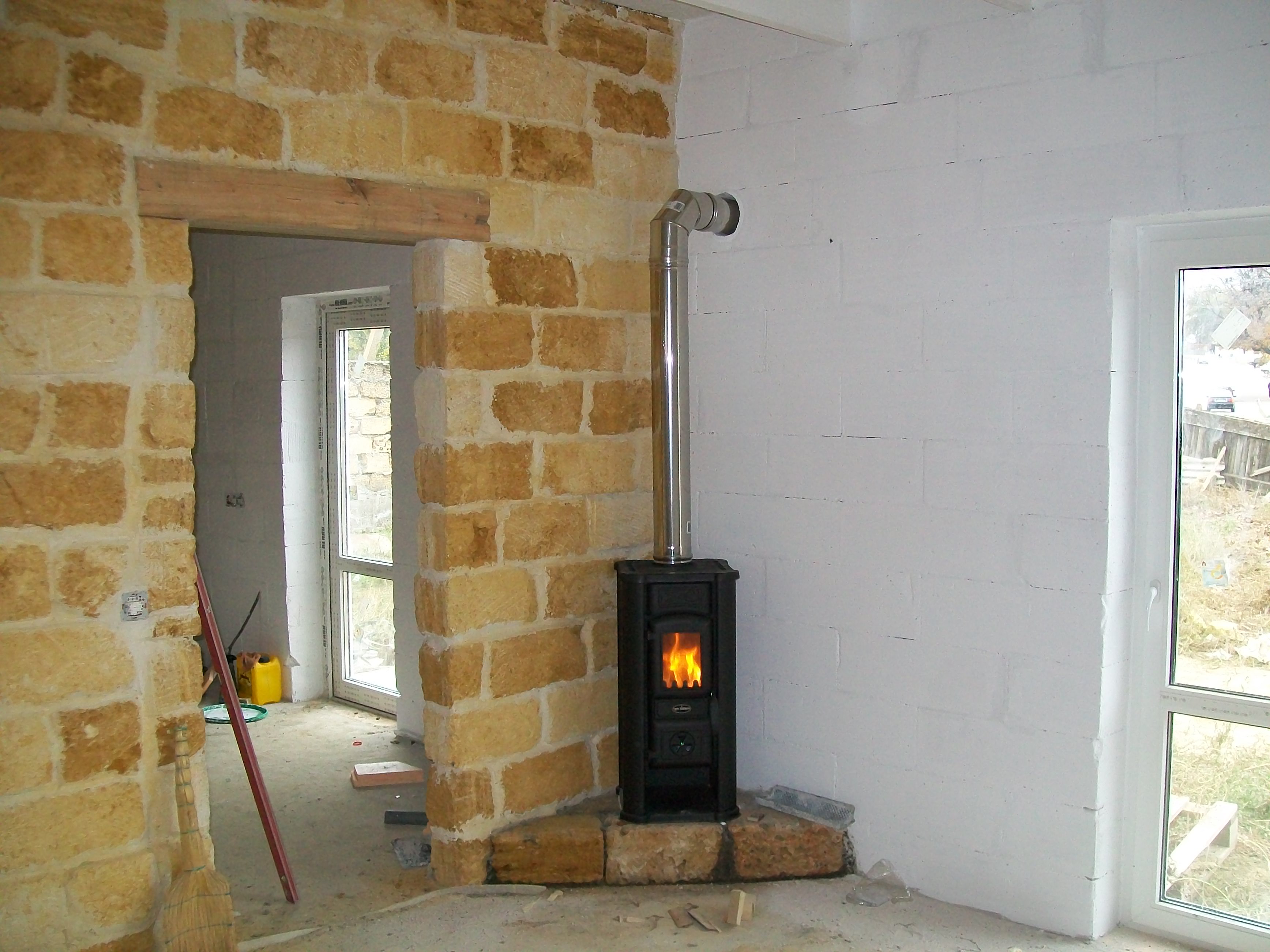

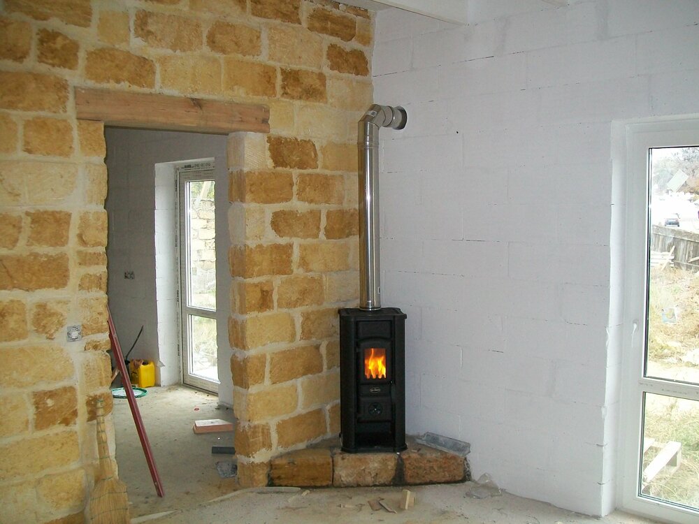

как дымоход вывести, через крышу или сзади через стену?
Крайне нежелательно ставить печь у наружной стены - слишком большие потери тепла. В идеале сложить простенок между кухней и комнатой от пола до конька включив в него дымканалы с толщиной стенки в 1\4 кирпича. Т.е. - дымоход через крышу.
Второй этаж - не нагреет, но для первого будет достаточное отопление
Нежелательно, но возможно. Особенно если это каминный вкладыш (касета), вокруг которой делается термически изолированная воздушная подушка для отопления дома.
вот такая www.ua.all.biz/img/ua/catalog/middle/296815.jpg
Это так называемый каминофен (современная буржуйка). Такую лучше поставить на первом этаже в гостиной ближе к центру дома, соответсвенно дымоход из сендвич трубы через второй этаж и далее через кровлю.
Можно для отопления такую же поставить на втором этаже. Только предусмотреть защиту деревянного перекрытия от нагрева.
лучше конечно по центру, но так много места сожрет и в так маленьком домике, а в уголке себе стоит никого не трогает) и еще в том углу где хочу что б труба отдавала тепло на 2 этаж нужно будет углами играть что б выйти в жилое помещение,так как по стойкам буду подшивать осб, а из того угла дымоход выйдет как раз между шифером и стойкой.
В том углу пользы с неё для отопления - около нуля, а места сожрет не меньше, т.к. от буржуйки придется отодвинуть всё не меньше, чем на полметра
Я представляла себе, что если встроить её в перегородку и дополнить кирпичными дымканалами - тогда будет полезная дачная печка: быстро нагреется, имеет хоть какую-то теплоёмкость, безопасно топится из кухни
Перегородка уже подготовлена под обои :)
Нууу, тогда ставьте печку в угол, как задумали - будет печь-сувенир, как у меня в новом доме :D
У меня в углу, и нормально отапливает комнату 30кв.м Дымоход через стену.
Если печка с подключением сзади (моя сверху), то можно поставить вплотную к внутренней стене и вывеси дымоход через соседнее помещение - труба хорошо нагревается.
Каминофен в принципе можно ставить в любом месте.

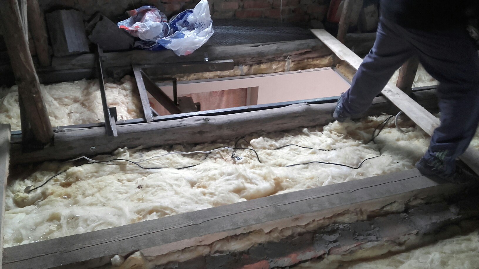

Значит буду в том углу ставить в каком захотел) Остался вопрос есть ли смысл заморачиватся и выводить трубу чз 2 этаж??? Сейчас нужно решить, так как на днях буду зашивать вагонкой потолок, каркас почти готов...
Можно вывести на второй этаж, а там через стену, если не хотите дырявить крышу. Однако придется заморочиться с пожарной безопасностью прохода перекрытия.
над печью лучше потолок защитить листом из нержавейки

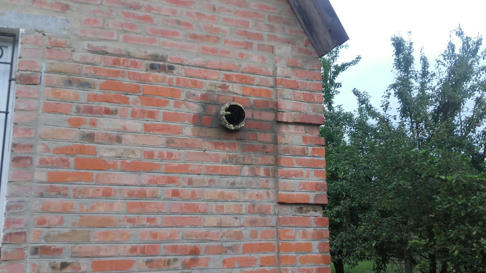

Кто как бы себе делал? Через крышу дымоход или стену?
Если кровля и перекрытие готово, то я бы сделал трубой сэндвич через стену.
Перекрытие в процесе, а крышу буду менять на металлочерепицу со временем
на металлочерепицу
Плохой вариант для мансарды. Очень сильно барабанит во время дождя.
До того вообщем еще не дошло) пока забот хватает, короче я так понял что все за дымоход в стене?
и прочистку его можно сделать снаружи
Ставьте у стены, она всёравно в 10 см от стены будет, а стену декорацией прикроете-красиво. Трубу через стену наружу и не изолировать её внутри - лишнее тепло, но надо заморочиться с правильной трубой по любому. Мы себе сделали у стены и почитайте на форуме про печь Коза

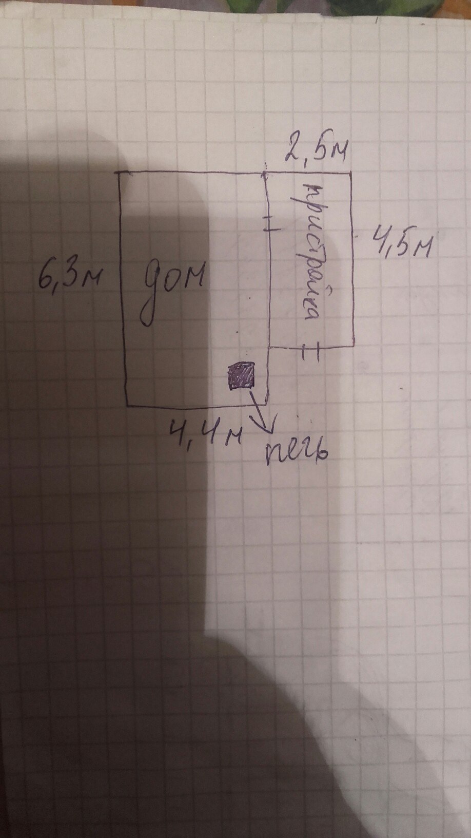

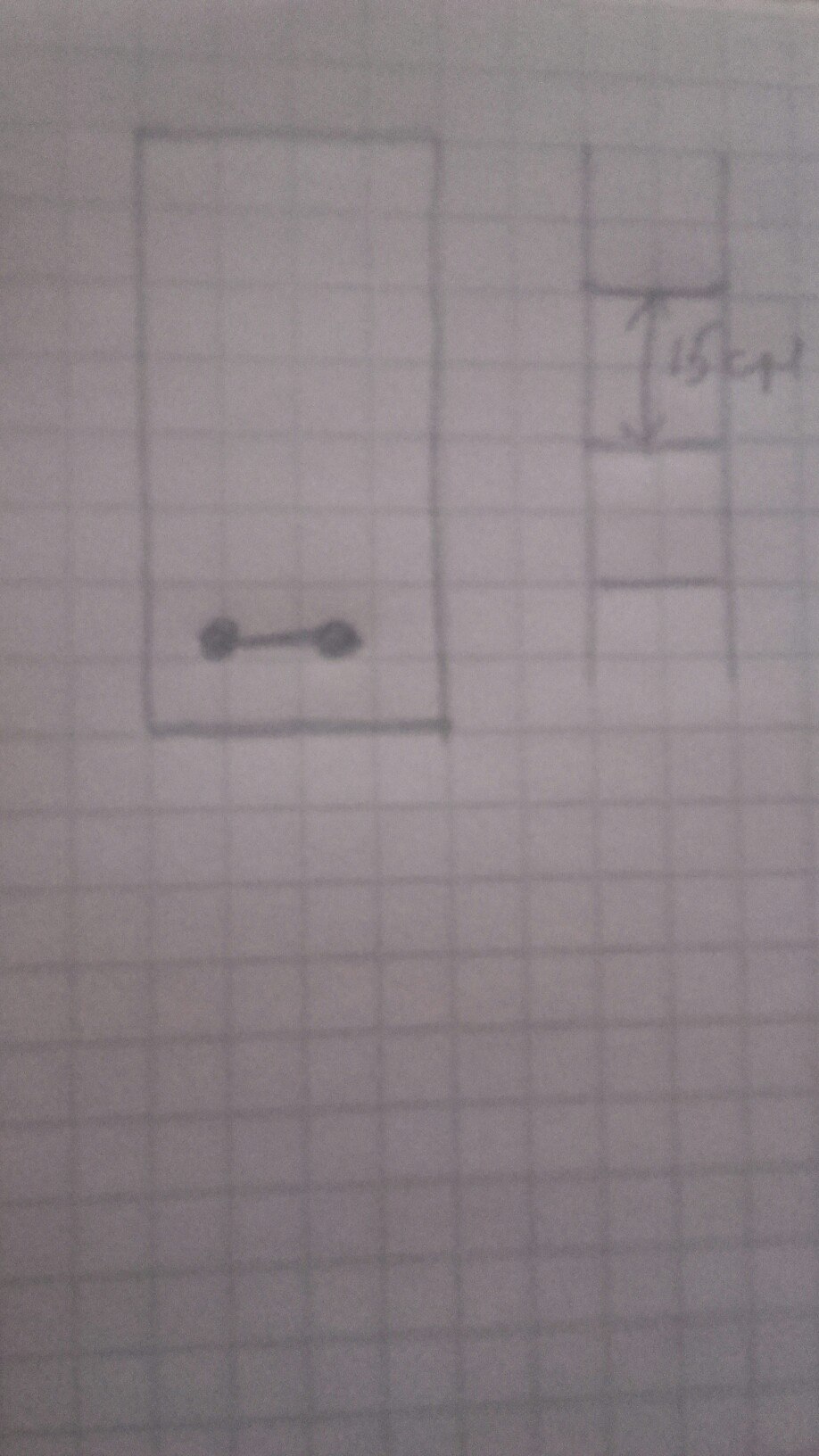

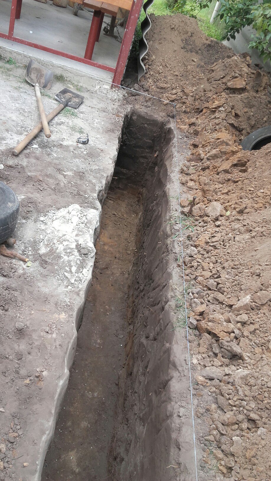

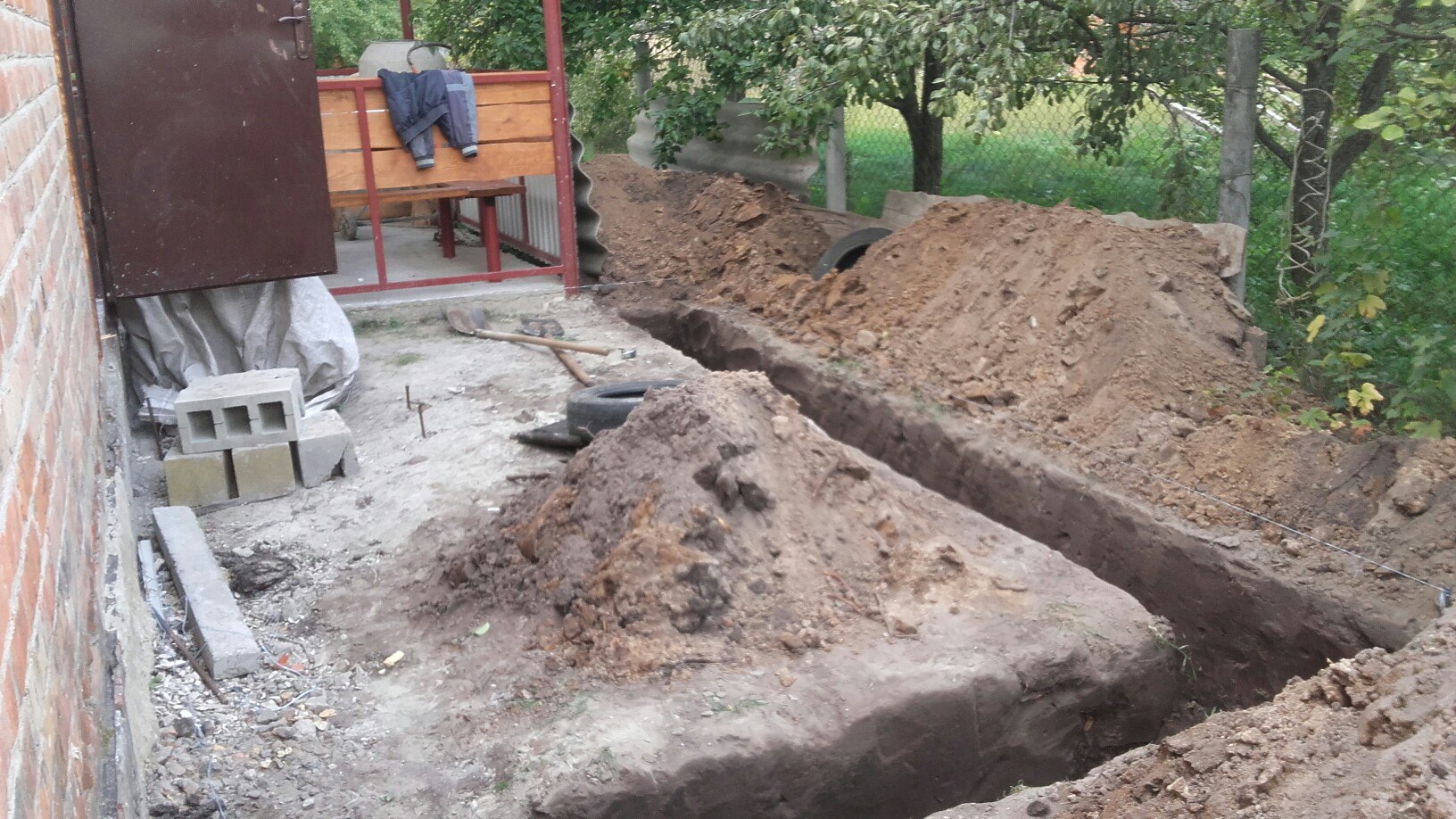

Новые фото. И вопрос пристройке к дому, начали рыть фундамент, 40 см ширина, 110 см глубина(10 см подушка из песка), вопрос по армировке, достаточно ли будет как писал Andrei Constructror армировать только плоской сеткой в один слой с 2 прутьев и поперечин каждые 15 см с отступом от подошвы фундамента 7 см? остальные 93 см будут без арматуры? Я правильно понял? Напомню пристройка 5х3,замкнутый фундамент с деформационным швов из рубероида,стены будут из газоблока, в один этаж с односкатной крышей
Змінено користувачем W1nneR
постарался показать армировку на рисунке. Нужно ли как-то гидроизолировать фундамент?
Я правильно понял?
правильно вы поняли
нужно поставить 3 продольных стержня, а не два
Добавлено через 41 секунду
нет, не нужно гидроизолировать

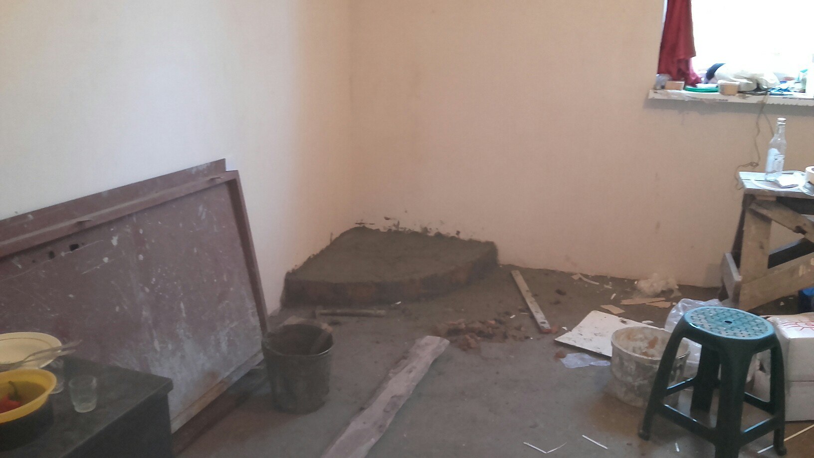

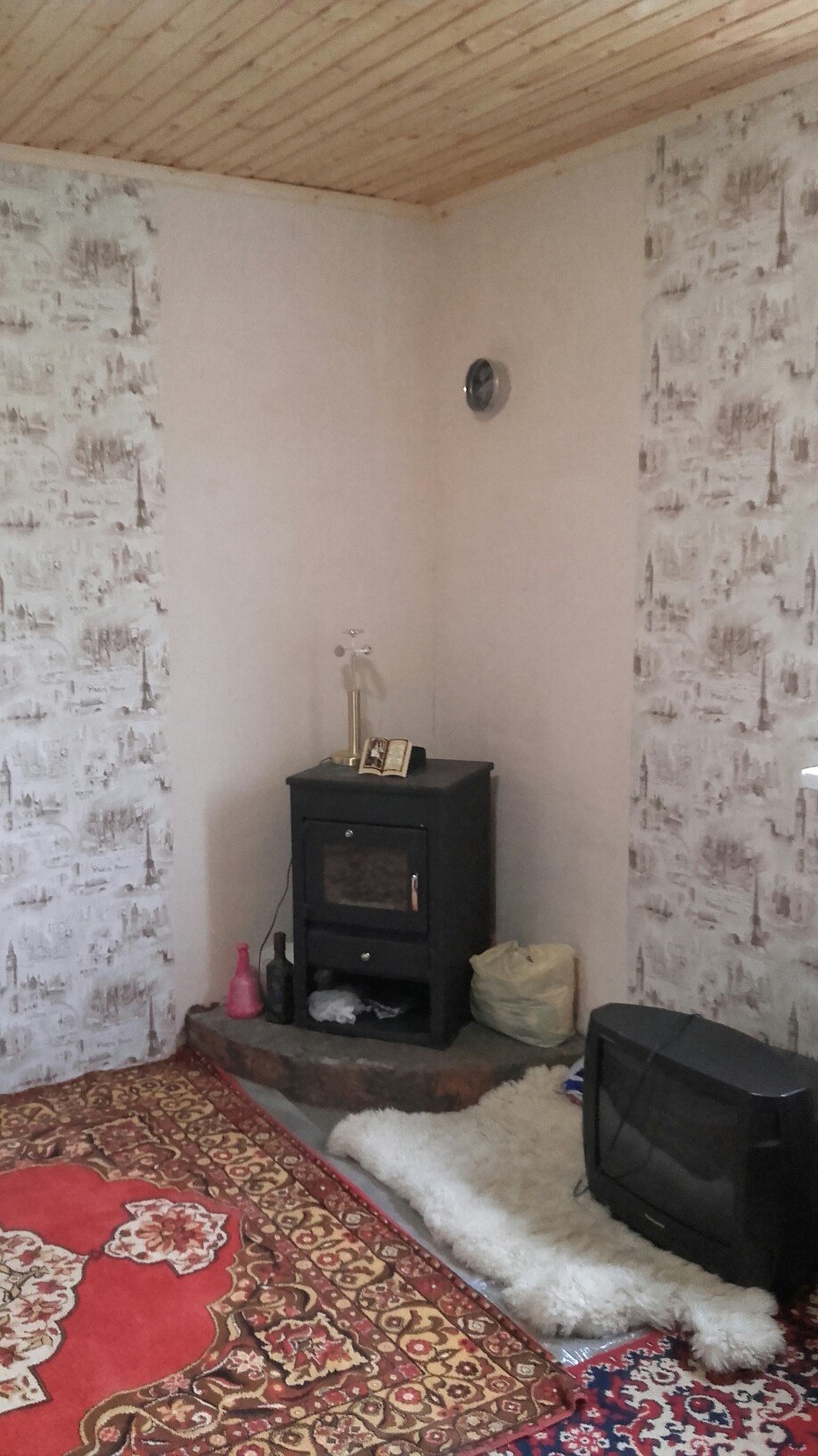

Новые фото.
отлично получается
