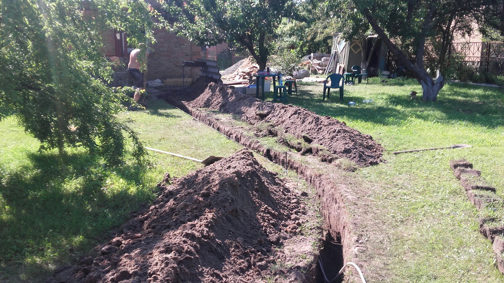

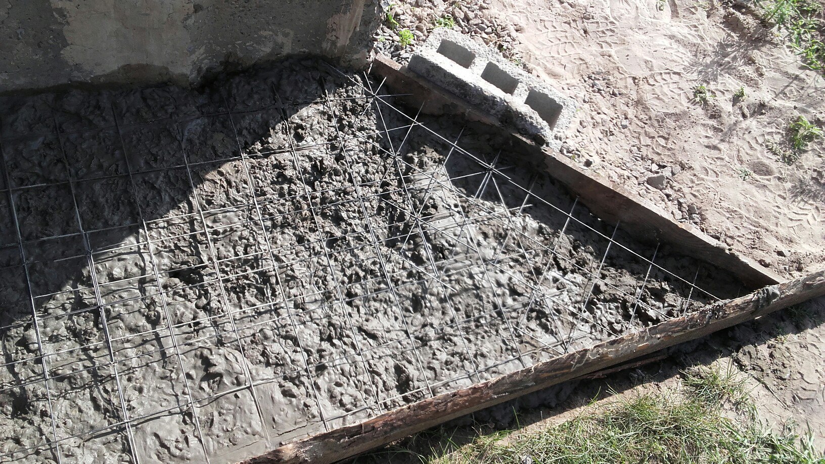

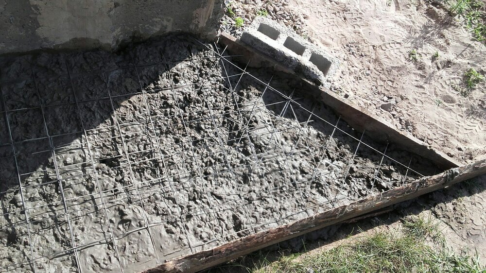

Изначальный фундамент ФБ в один слой, под ними подушка с песка, щебня и пролито раствором, потом по Вашему совету сделал захватки глубиной от блока 1.10 и 70 см шириной, растояние между захватками примерно по пол метра

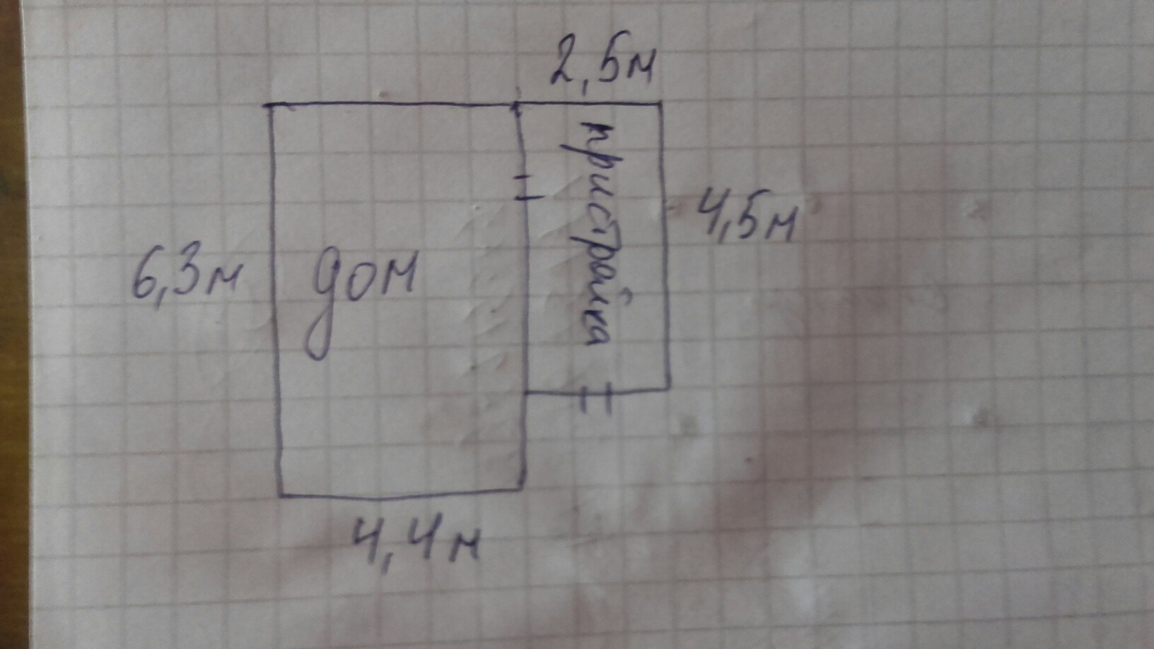

хочу залить фундамент пристройки.
Теперь расскажите более подробнее о пристройке. Этажность?
Размеры в плане? Из каких материалов будут стены, кровля, чердачное перекрытие и пр.?

пристройка одноэтажная, стены думаю из газоблока или кирпича, что посоветуете? дом сам кирпичный, односкатная крыша, перекрытие деревянное, сейчас крыша шиферная, в идеале хочу накрыть всю крышу вместе с пристройкой металлочерепицей, дом в Полтаве.

Заливать по высоте со старым фундаментом?
Новый фундамент можно заложить на глубину 1 м. Ширина ленты - 400 мм.
Добавлено через 2 минуты
нужно ли как то связывать старый и новый фундамент
нет в этом смысла. Между фундаментами будет деформационный шов
Добавлено через 43 секунды
нужно лить ленточный или просто П образный?
что означает П-образный?
Грунтовое основание под существующими фундаментами сложено из чего (пески, суглинки, глины)?
П образный всмысле буквой п, примыкают края к старому фундаменту, а не по кругу как обычный фундамент по кругу
А армировать как? Под существующим фундаментом песок
Какие там грунты?
С верху вниз - земля, глина, глина-песок, песок. Под фундаментом песок
Армировать ленточный фундамент плоской сеткой (70 мм выше подошвы фундамента). Продольные стержни диаметром 10 мм (арматура класса А400С) с шагом 150 мм, поперечные стержни - диаметром 8 мм (арматура класса А400С) с шагом 150 мм.
Фундамент имхо лучше сделать замкнутый (как вы пишите в виде буквы "О"), деформационный шов по типу - стена к стене (возле старой стены новая продольная стена; на новую стену опирать стропила покрытия).
А какое должно быть растояние между старым и новым фундаментом? Или впритык?
Делайте притык. Между старым и новым фундаментом проложите рубероид (получится деформационный шов)
а можно сделать замкнутый фундамент(буквой 0) но стену возле стены не строить, а стропила обпереть об существующею стену? для экономии места.
Вместо стены поставьте на фундамент деревянные стойки сечением 120х120 мм. По ним деревянную подстропильную балку. На концах балка будет опираться на газобетонные стены.
С каким шагом ставить стойки? Как их крепить к фундаменту?
Около 2 м.
Добавлено через 47 секунд
Через металлические закладные в фундамент. Погуглите, найдете много вариантов.

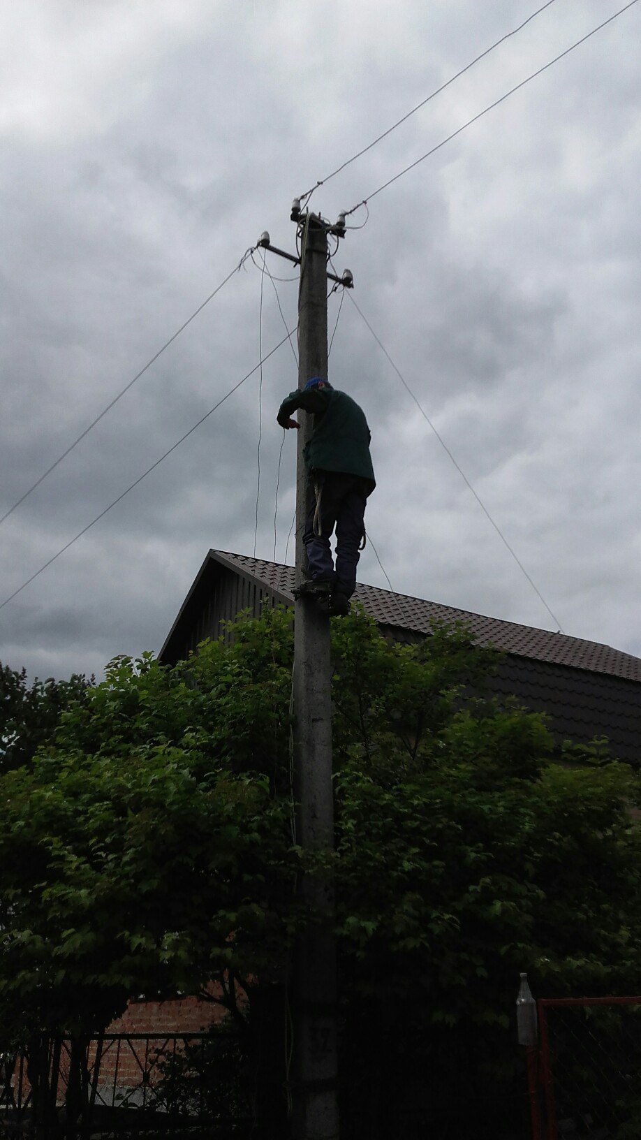

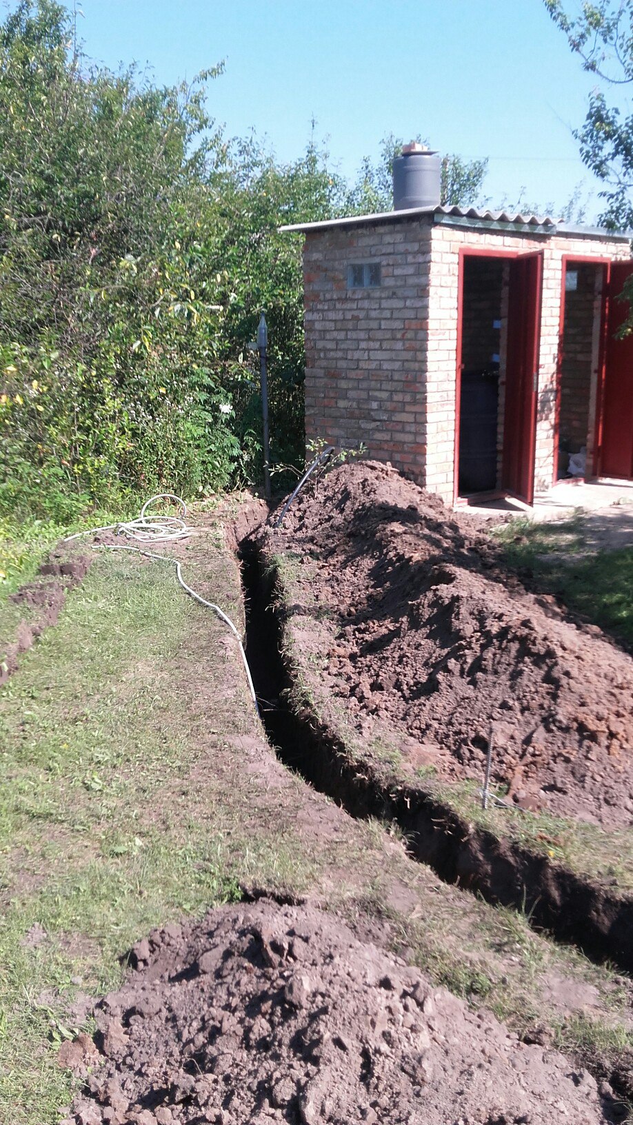

В доме доложил балки, положили перестенок, залили черновой пол, развели электрику, провели воду в дом, проведи под землей(1м) воду и электрику к летнему душу и туалету, повесил фонарь на столб с реле света, сейчас доштукатуривают дом в середине

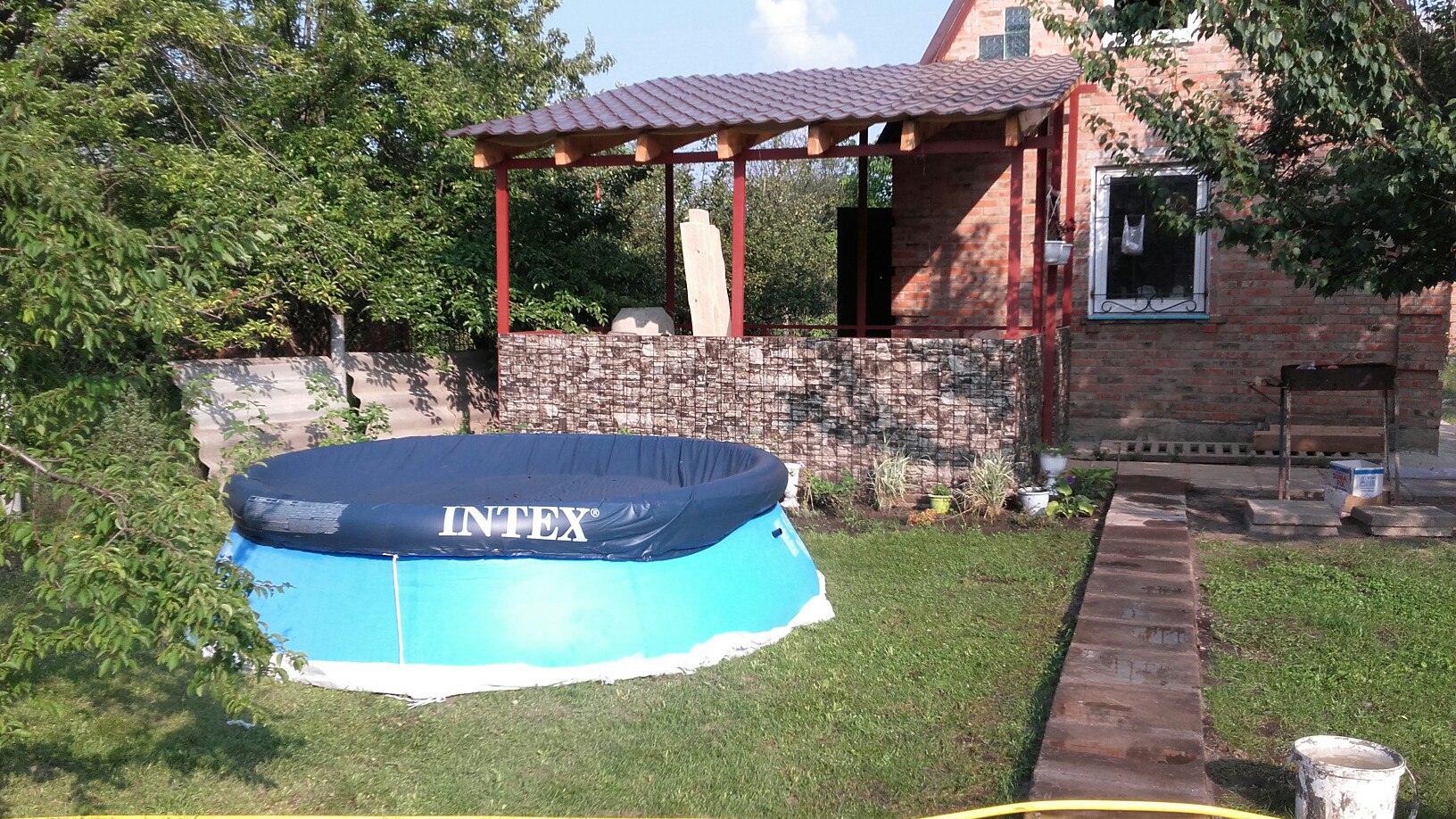

Дачная жизнь проходит под новым навесиком?

над навесиком сейчас как раз работаем) никак лавочки и стол не сделаю) на след недели планирую закончить
