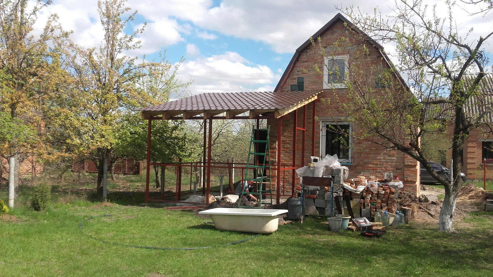

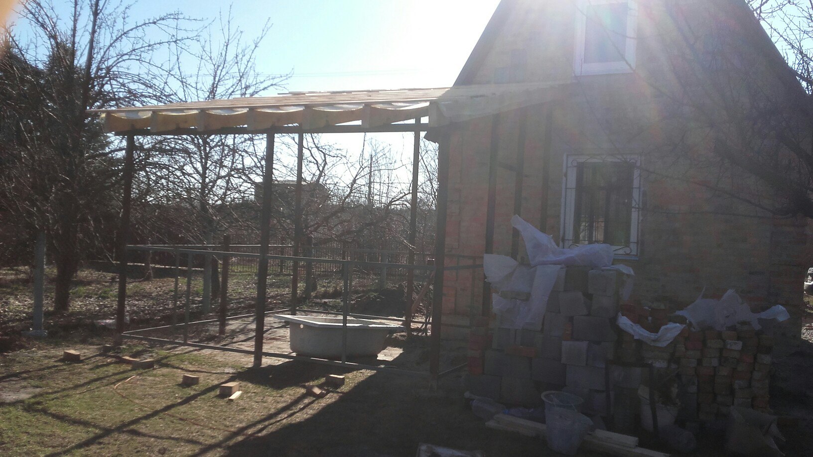

достраиваем веранду, осталось обшить блок хаусом, залить бетоном пол(уже подушку сделал) и заказать доски на стол и лавочки

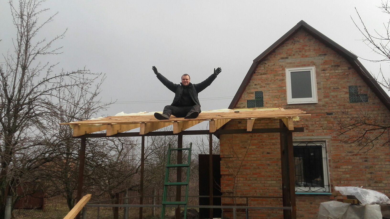

Балки хорошо прикрепите к метал. каркасу, т.к. при сильном ветре кровля может улететь.
армировал двумя прутами 12
они не нужны, а на душе спокойно)))
Балки прикреплены на мет. уголки, по 1 штуке с каждой стороны(4шт на балку) к швеллеру уголки приварены, а к балке прикручены по 3 самореза на каждый уголок, этого достаточно?
Думал сразу не армировать, а арматура была, подумал положить что б действительно на душе было спокойно))
Все пока делаем своими руками, только мет. каркас на веранду помагал варить товарищ :flag1:
Затраты по веранде
Песок, щебень, швеллер был.
Остальное( дерево, металлочерепица, блок хаус, доставка, стол, лавочка и расходники) вышло 8000 грн, делали сами.
диаметр заморезов и длина?
Диаметр не помню, нужно глянуть на коробке написано, а длина 65
Каленые саморезы - хрупкие, могут обломаться, если ветром будет "трепать" крышу.
Возможно, один из трёх саморезов имеет смысл заменить на простой гвоздь подходящего диаметра?
Во всех своих навесах обязательно использую болты, хотя бы в нескольких ключевых узлах.

Думаю сделать закрытую веранду, а то комаров много :D в планах вставить двери и два окна с лицевой стороны, а остальное обшить. Теперь вопросы))) хватит ли два окна? чем обшить? Думаю может если хорошо ее утеплить что б был и зимний вариант.

Два окна для веранды мало,
если они у Вас, не панорамные.
Для летнего варианта тоже нужно утепление, иначе может случится перегрев.
