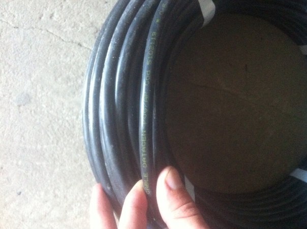

wap4ik Опубликовано 18 апреля, 2015 Поделиться Опубликовано 18 апреля, 2015 Привезли кабель толстый 8 жил не медный вот маркировка) подойдет он для видеонаблюдения или нет? Ссылка на комментарий Поделиться на другие сайты Больше кнопок...
Canton Опубликовано 18 апреля, 2015 Поделиться Опубликовано 18 апреля, 2015 Привезли кабель толстый 8 жил не медный вот маркировка) подойдет он для видеонаблюдения или нет? Для аналогового - нет точно Ссылка на комментарий Поделиться на другие сайты Больше кнопок...
uafisher Опубликовано 18 апреля, 2015 Поделиться Опубликовано 18 апреля, 2015 Привезли кабель толстый 8 жил не медный вот маркировка) подойдет он для видеонаблюдения или нет? Сильная маркировка) Что же за кабель, что его привезли и никто не знает что именно? Ссылка на комментарий Поделиться на другие сайты Больше кнопок...

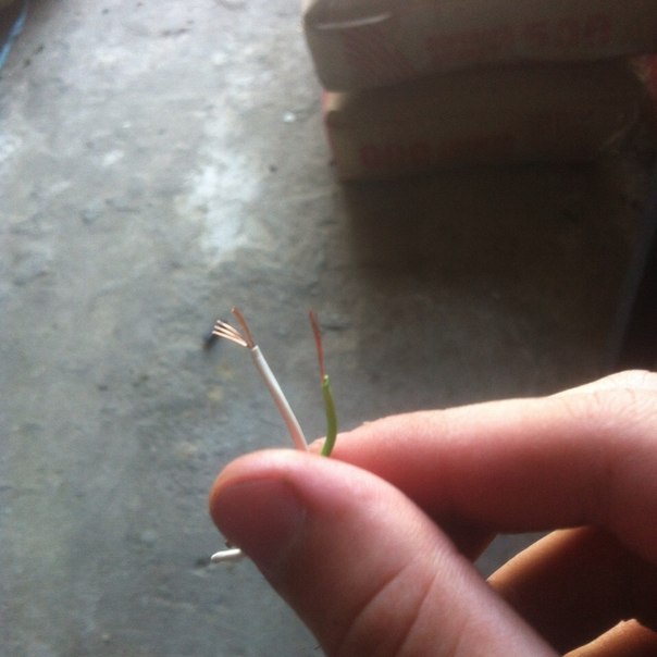

wap4ik Опубликовано 19 апреля, 2015 Автор Поделиться Опубликовано 19 апреля, 2015 Сильная маркировка) Что же за кабель, что его привезли и никто не знает что именно? Привез друг со стройки, он в кабельной продукции не шарит, она похожая на витую пару, там 8 жил + екранированая она только не грубая медь а гибкая медь идет а расцветка такая как и у витой пары? применить с приемопередатчиками можно? а то по bnc конекторам сигнал пропускает Ссылка на комментарий Поделиться на другие сайты Больше кнопок...

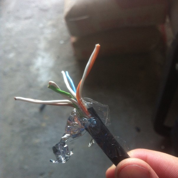

moscow Опубликовано 20 апреля, 2015 Поделиться Опубликовано 20 апреля, 2015 Привез друг со стройки, он в кабельной продукции не шарит, она похожая на витую пару, там 8 жил + екранированая она только не грубая медь а гибкая медь идет а расцветка такая как и у витой пары? применить с приемопередатчиками можно? а то по bnc конекторам сигнал пропускает Та нормально підійде для передачі відео... як для аналогового (беруться пасивні підсилювачі - "балуни", як кажуть тут) або для цифри... Проста вита пара, обміднена (дешева) але із екрануванням і потовщеною ізоляцією. Чорна ізоляція добра тим, що для зовнішніх робіт і не боїться сонця (ізоляція не деструктуризується під дією ультрафіолетових променів) Користуйтеся на здоров'я! Ссылка на комментарий Поделиться на другие сайты Больше кнопок...
unreal1975 Опубликовано 20 апреля, 2015 Поделиться Опубликовано 20 апреля, 2015 обычная ж витуха. смотря куда юзать будете. правда странновато с кабеля начинать систему собирать. собственно на этапе стройки все так и делают- закладывают кабеля, а оборудование подбирают в конце Ссылка на комментарий Поделиться на другие сайты Больше кнопок...
markelius Опубликовано 20 апреля, 2015 Поделиться Опубликовано 20 апреля, 2015 Похож на FTP для внешней прокладки, только толстоват чего-то. А вообще нужна полная маркировка. Потому что вагон и тележка маркировок и UTP, и FTP... Ссылка на комментарий Поделиться на другие сайты Больше кнопок...

Firetuf Опубликовано 22 апреля, 2015 Поделиться Опубликовано 22 апреля, 2015 Привезли кабель толстый 8 жил не медный вот маркировка) подойдет он для видеонаблюдения или нет? Делаем так: 1. Снимите оболочку кабеля. 2. Снимите изоляцию с нескольких жил. Теперь смотрим: 1. Конструкция жил - скручены/не скручены в пары? Если скручены в пары, то количество витков на метр, количество витков каждой пары на метр... Экранированы/не экранированы? Как экранированы - все вместе, попарно, отдельно? 2. Конструкция проводника - моножильная/многожильная? Медная/люминявая/посеребренная? После этого, плюс/минус, можно будет определить, для чего этот кабель подойдет, потянет ли он "цифирю" али нэт и на сколько. Ссылка на комментарий Поделиться на другие сайты Больше кнопок...
wap4ik Опубликовано 26 апреля, 2015 Автор Поделиться Опубликовано 26 апреля, 2015 вот такой вот кабель сделал новые фото Ссылка на комментарий Поделиться на другие сайты Больше кнопок...
Samakat Опубликовано 26 апреля, 2015 Поделиться Опубликовано 26 апреля, 2015 Привезли кабель толстый 8 жил не медный вот маркировка) подойдет он для видеонаблюдения или нет? А для чего привезли его? FTP наружка... толстая,видимо "броня" Какое ВН ? аналог, IP, улица, внутрянка? Ссылка на комментарий Поделиться на другие сайты Больше кнопок...
