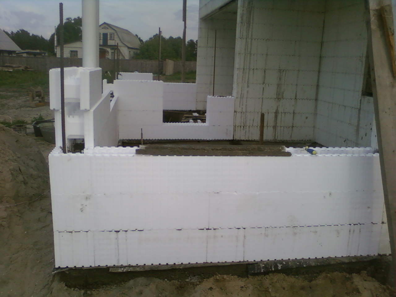

Вот наша стройка: монолитная плита - это ФУНДАМЕНТ, стены цоколя из обычных термоблоков. Стены потом защитил магнезитовой плитой, и обмазал гидроизоляцией.
Найроби, наверное Вы себе шось надумали:)
Да уж... Арматуры наверно на 3 дома хватило бы... Зато хоть землетрус, хоть (не дай бог!) взрывать что рядом - дом будет стоять как вкопанный!
