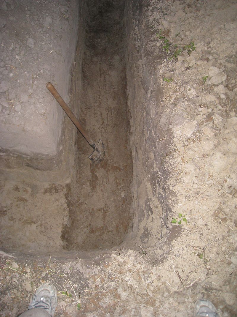

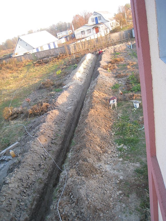

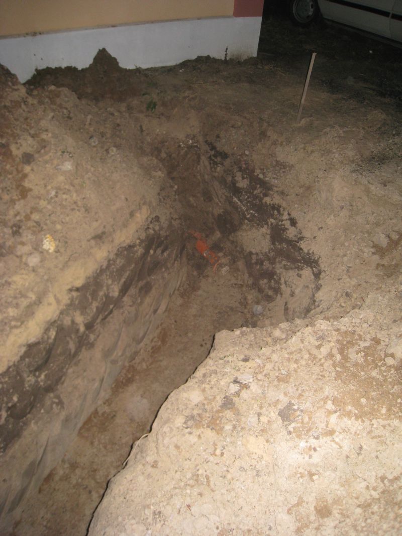

Приступили к работам по подземному воздуховоду.....
А глубина какая? На фото как-то недостаточно глубоко, мне кажется....
Выход из дома сделан на 1,2 м. Пока еще прокопали мало. Но к вечеру на участке возле дома почти вышли на уровень.
Есть один угол на огороде, где уровень низкий. Труба там будет на глубине 90 см. Но весь участок и огород тоже планируем в дальнейшем подымать выше.
Но может быть еще и пересчитаем перепады.:)

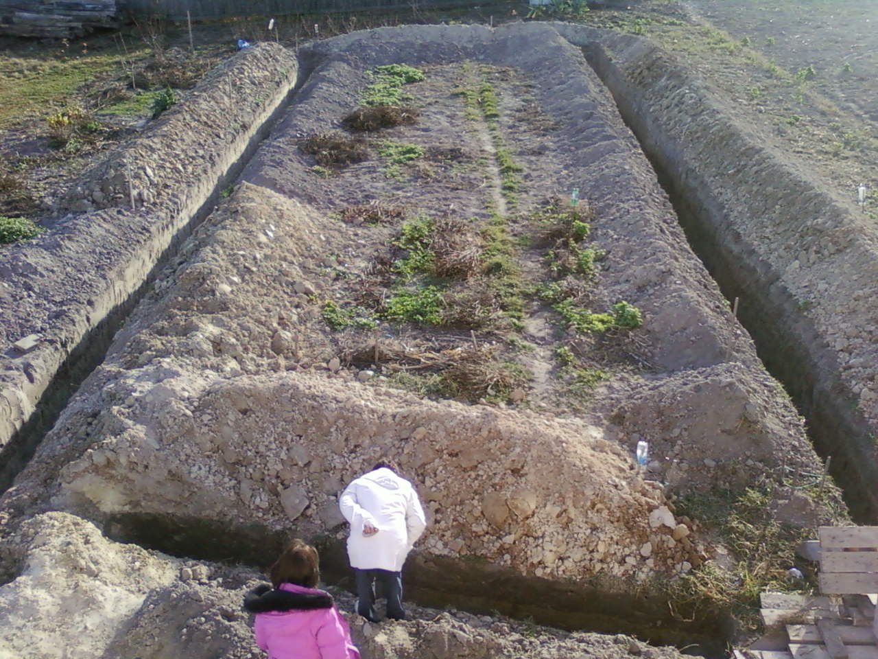

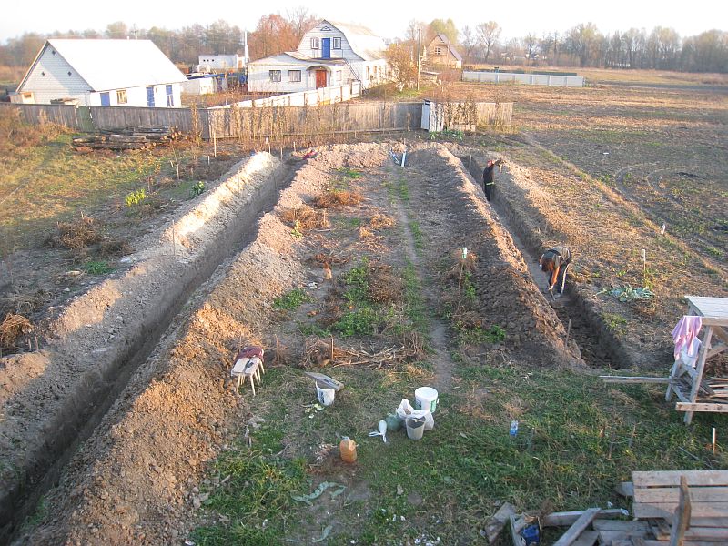

Два дня трудились как землекопы. Уже где-то выполнили 2/3 необходимых земляных работ. М.б. завтра завезем трубы. И тогда если погода даст (а прогноз на следующие выходные неблагоприятный - дождь), в следующую субботу/воскресенье уложим трубы.
Вот этот угол наверно будет самой высокой точкой. И если так (еще немного надо подумать, посчитать), то здесь уже уровень. От поверхности почти 1,20 м.

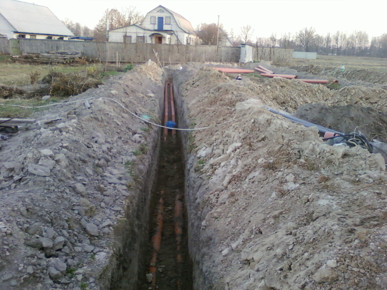

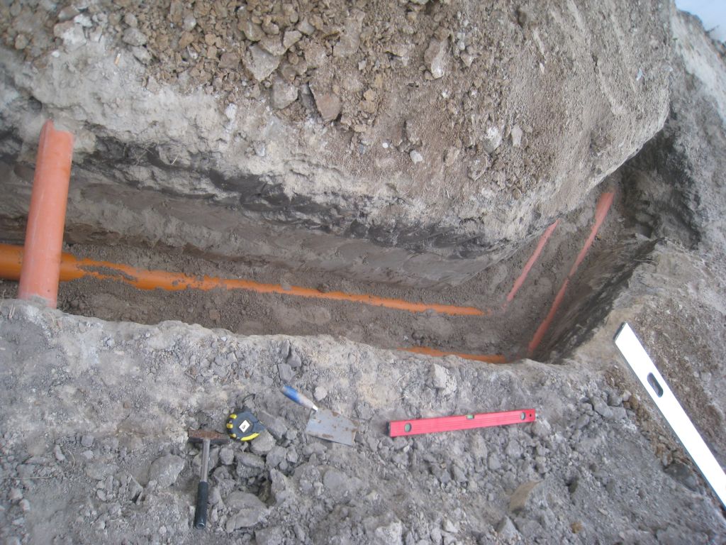

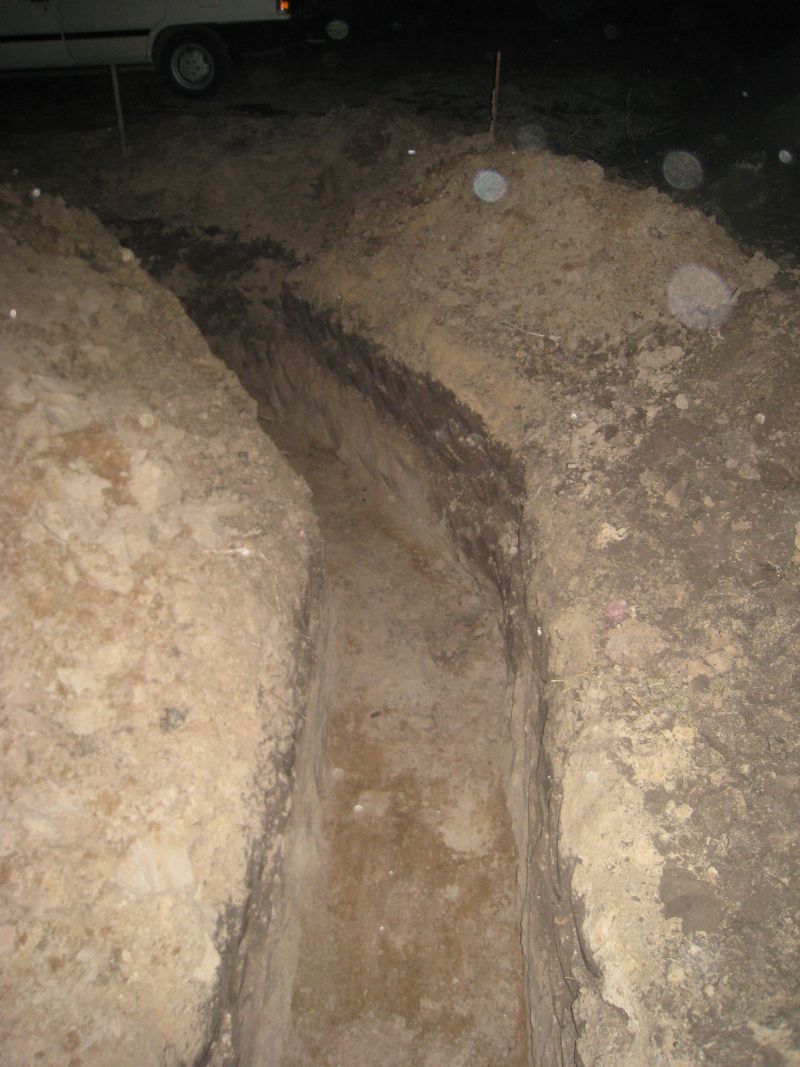

Трубы завез в четверг. Продолжали раскопки:)
Пробная укладка труб. Уровень еще не достигут:)
IMG_9316.thumb.jpg.5f8d5f88b4f29d35aec4d99bcfb30e0b.jpg IMG_9317.thumb.jpg.621e96d3e9e32c644deb946ee359bda0.jpg
Пересчитал уровни.
От дома к забору воздуха:
1-й участок (Трубы на фотках лежат на 1-м), длинна 15 м, уклон 3,5%;
2-й участок, длинна 22,3 м, уклон -1,2%;
3-й участок, длинна 9 м, уклон -1,2%;
4-й участок, длинна 21 м, уклон 2,4%;

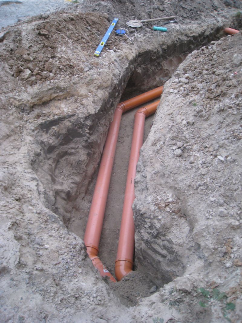

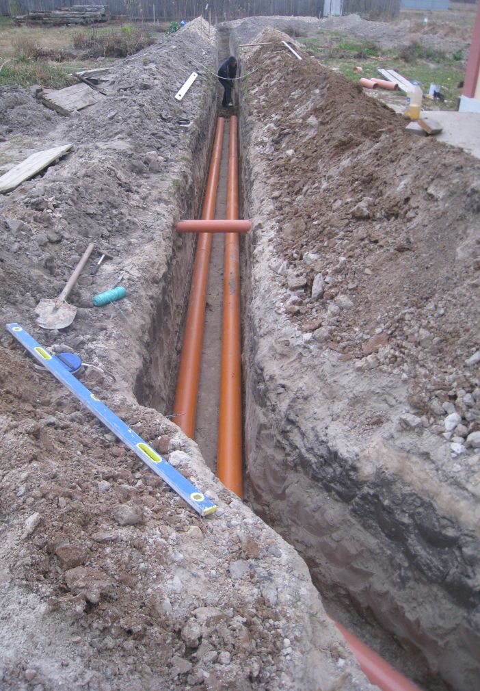

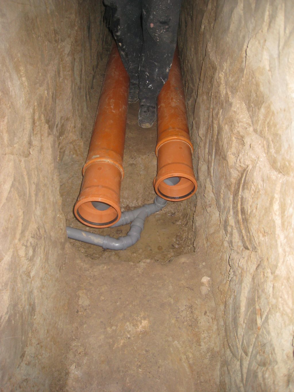

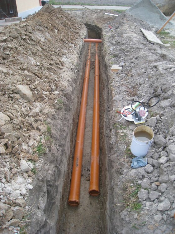

Первые трубы уложены
IMG_9319.thumb.jpg.a0cea8fad21533ee32233ef75c1a0906.jpg IMG_9320.thumb.jpg.99d4eb88d2ef6d443afd8509a6c49546.jpg

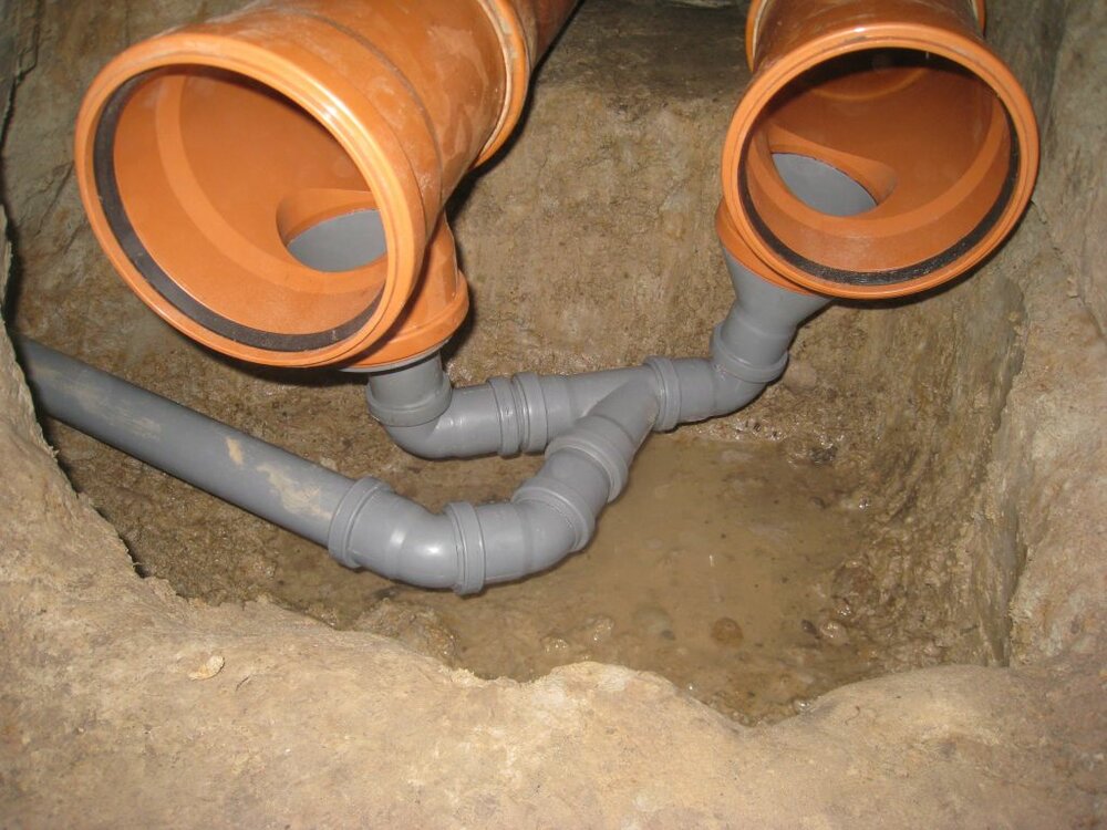

Ну вот и добрались до грунтовых вод. Самая низкая точка в этой ветке. Здесь первая точка отбора конденсата. С ней провозились довольно долго. Небыла готова готова траншея для трубы отвода конденсата.
IMG_9328.thumb.jpg.f95a9f88f84e3b813a1b0574a3a03185.jpgIMG_9329.thumb.jpg.fc4836ceb391b224e1cd01740b6c472b.jpg
Итог дня: уложено 22,5 м воздуховода, собрана одна точка сбора конденсата.

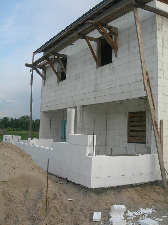

Посмотрел по фоткам, получается тему "Подземный воздуховод для подогрева/охлаждения воздуха" я создал одновременно с достройкой "гаражика". Там я тоже пишу про строительство воздуховода. Вот и получается, что запутал наверно многих:). Что-то написал там, что-то здесь. Вот информация, которую здесь упустил:
У меня ввод в дом был сделан при достройке дома. Ввод под фундаментом, две трубы по 160 мм. Дальше они по стене подымаются вверх. Одна выходит на кухню, а вторая ушла на чердак. С чердака и планирую делать разводку по комнатам. Там же в перспективе расположу рекуператор. С каждой комнаты трубы вытяжки выведены пока на чердак.
С другой стороны трубопровода планирую сделать приямок. Там будет вентилятор(ы) наддува и насос(ы) откачки конденсата. Откачку планирую делать по тонкой трубе (может быть медной?) которая будет проложена в пластиковой канализационной трубе 50 мм.
А вот фотки времен достройки и закладки труб в доме. Две трубы диаметром 125 мм проложены в стене, внутри термоблоков. Вниз они ушли под фундамент и вышли снаружи дома.
Вот одна труба закончила свой путь:), вышла на кухню.
Вторая труба стала тоже прямоугольной и дальше пошла в перекрытии балкона (на фотках не нашел) вышла на втором этаже и поднимается вверх по стене (вырез в пенопласте) на чердак.
[ATTACH]76754[/ATTACH][ATTACH]76755[/ATTACH]
А что это за поперечные трубы виднеются?
И почему именно красные? Серые чем не годятся?
Есть там одна поперечная труба 110 мм - канализация. Немного высоко сейчас. Планирую утеплить сверху да и подсыка еще будет.
Синие не предназначены для закапывания в землю.

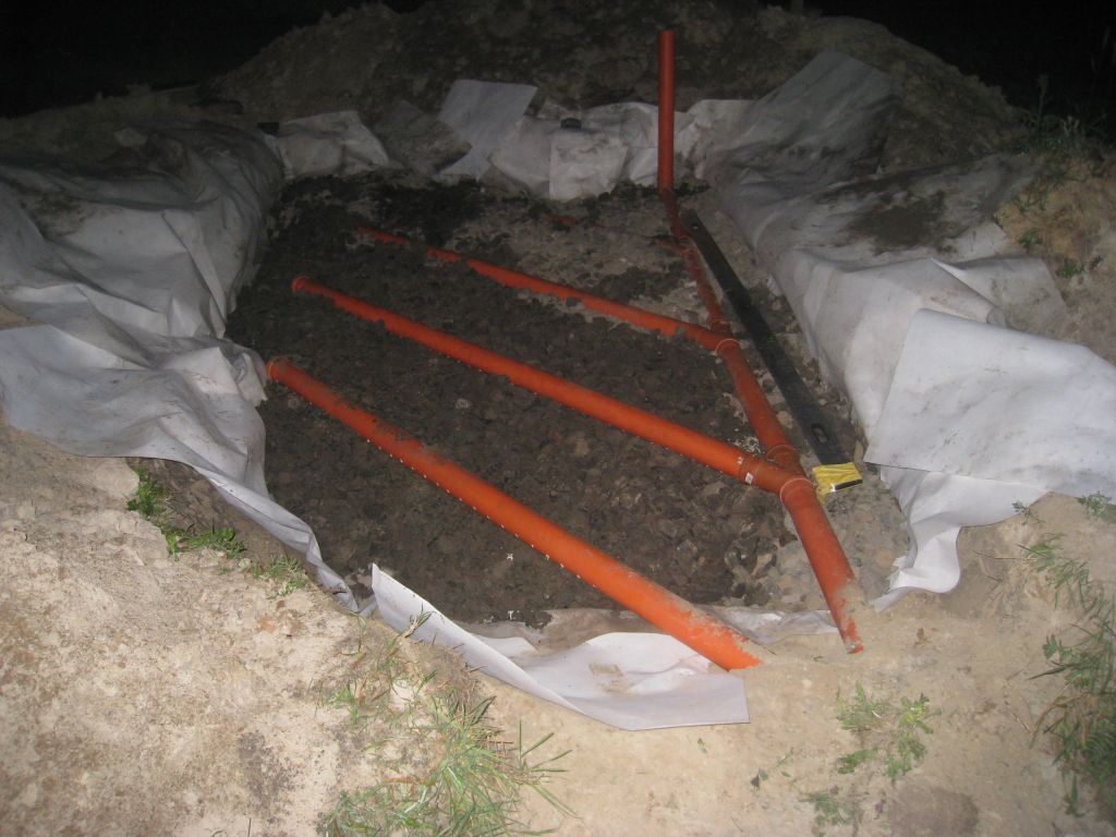

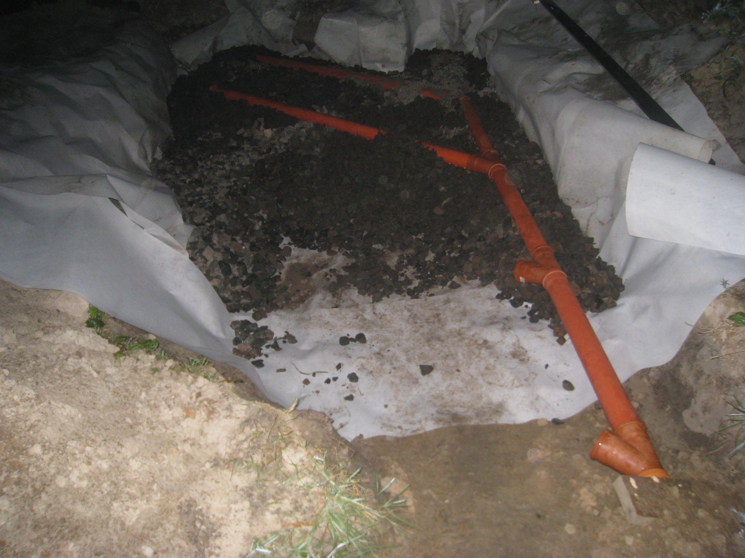

Завершили работы по дренажу.
Уложили все трубы, засыпали щебнем и завернули в геоткань.
Сверху геоткань засыпали глиной и залили водичкой. Потом постепенно засыпали песочком, трамбовали и снова засыпали песочком. Получился уровень засыпки вровень с черноземом.
А черноземом будем засыпать уже по завершении этих работ. И тем самым поднимем уровень участка.
Сорри, что о давнем, но может вы помните...
Вот прочитал и не понял - у вас одна камера канализационная, а потом с нее сразу - в дренаж? Или все-таки две камеры?
Наверное все равно ассенизационную машину будете вызывать. Как часто думаете придется это делать?
В трубах дырок насверлили снизу? Судя по фото www.stroimdom.com.ua/forum/attachment.php?attachmentid=57802&d=1277291304
Как густо? Как думаете, трубы именно 110мм нужно брать, а 50 не хватит?
И дренажное поле накрыто геотекстилем, а потом сверху какой слой грунта - 10-15-20см? Судя по яме, то не так и много...
Когда засыпете черноземом, то на какой глубине будет дренаж?
Не будет ли он промерзать зимой?
Да у нас одна камера, а за ней дренаж. Наверно это не правильно.
Не знаю:). М.б. еще переделаем... но не хочется. Время покажет.
В трубах дырок насверлили снизу? Судя по фото....Как густо? Как думаете, трубы именно 110мм нужно брать, а 50 не хватит?
Сверлили "на глаз", судя по фото сантиметров 7 между отверстиями. Три ряда.
50 нет рыжей, а синие не предназначены для зарывания в землю. Да и дренаж должен вентилироваться. Там тоже должен идти процесс очистки. А при малом диаметре трубы эти процессы будут идти медленнее, ИМХО.
Засыпка песком от 40 до 60 см. Чернозема надо добавить где-то 40. Врядли будет промерзать. Тепло от сточных вод забирать (реккуператор ставить) не планирую:).

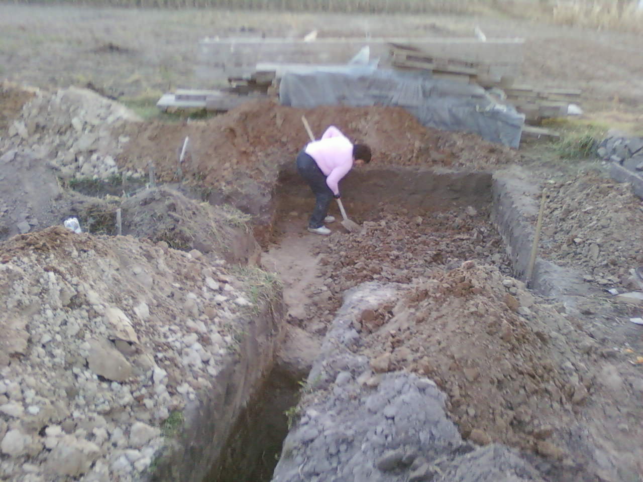

На том месте где на первой фотке сложены доски начали копать приямок. В нем хотим расположить вентилятор(ы) наддува, насос откачки конденсата и м.б. насос сважины. Скважина между домом и приямком, а труба от скважины заходит в дом.
Вот первый участок с уложеными трубами сфоткать успел.

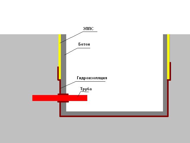

Размер приямка 250*200 см. Глубина около 180 см. Вот как думаю.
Проблема:
Высокий уровень грунтовых вод. Вода в колодцах у соседей - 1 м. В этом мы убедились когда закапывали кольца для канализации. Собственно это одна из причин почему копаем вручную. Видно когда подбираешься к воде. Поэтому глубина меньше 2-х м.
Как планируем делать:
1) Застилаем яму рулонной гидроизоляцией, выводим ее на стены и проклеиваем.
2) Закрепляем ЭППС.
3) Заливаем бетоном дно. Около 10 см с армированием сеткой. Сетку загибаем на стены.
4) Трубы, которые входят в приямок обматываем толстым слоем гидроизоляции.
5) Устанавливаем ОСБ с внутренней стороны приямка. Растояние от ОСБ до гидроизоляции около 15 см.
6) В зазор между ОСБ и гидроизоляцией устанавливаем сетку.
7) Заливаем стены бетоном.
Вопросы.
1) Что использовать в качестве рулонной гидроизоляции?
2) Нет ли здесь какого-то подвоха?
3) Можно ли проще?

А может застелить целофаном и просто залить бетоном с добавкой жидкого стекла?
