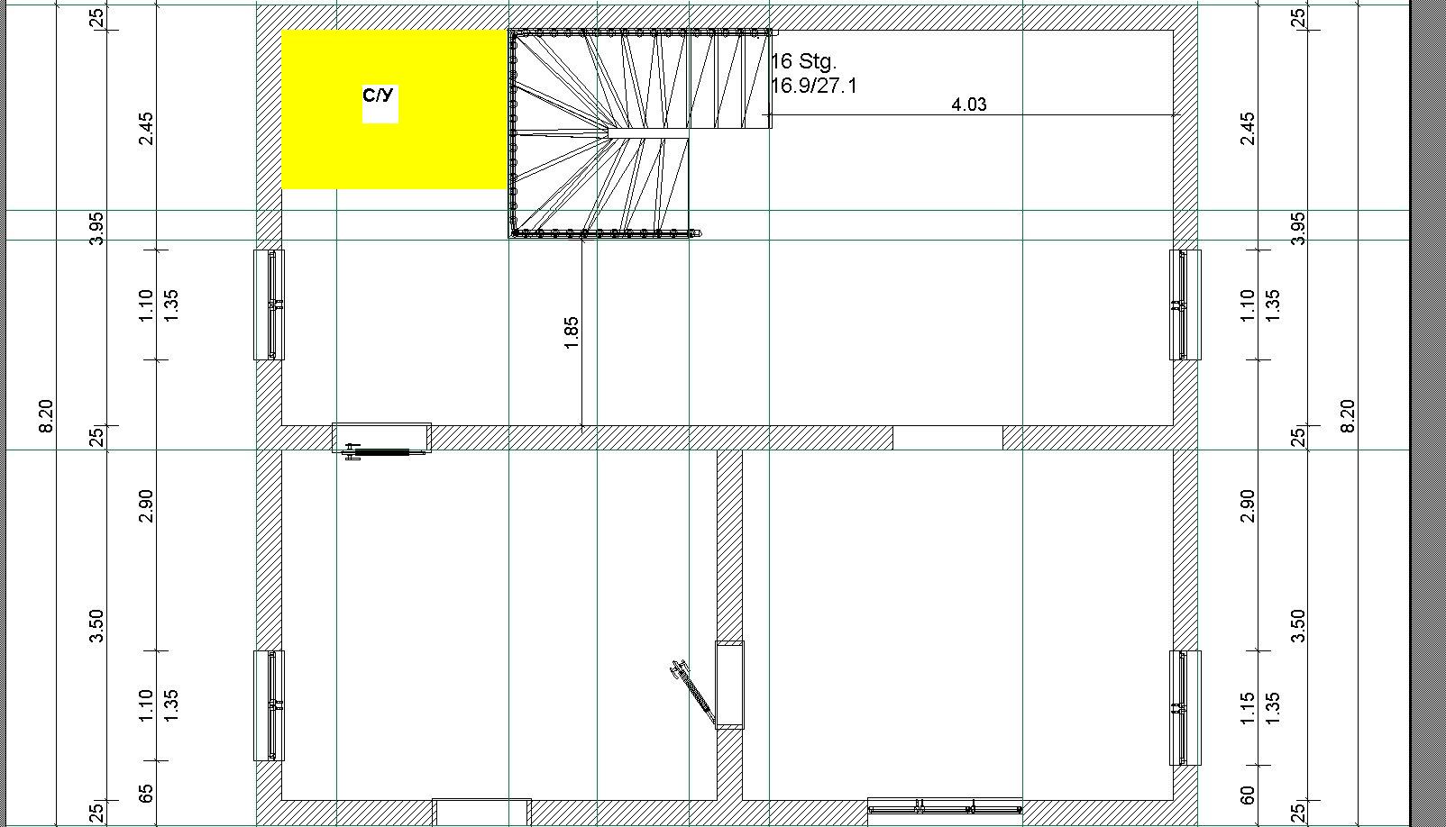

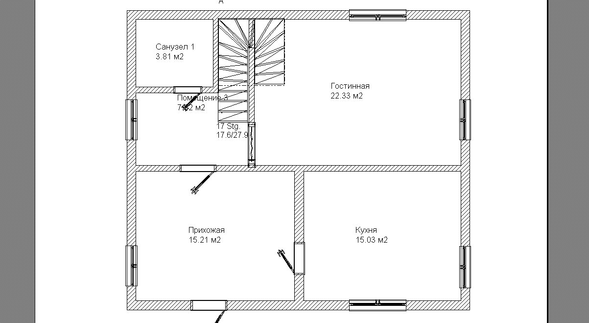

Спасибочки, там действительно плохо видно этот проем. Вот так лучше видно. Прорисовал один из вариантов расположения лестницы.
[ATTACH]47098[/ATTACH] [ATTACH]47099[/ATTACH] [ATTACH]47100[/ATTACH]
Проход между нижней ступенькой и стенкой 122 см. Конечно можно укоротить лестницу (сейчас 270 см), но не сильно.
Проем в перекрытии огражден швеллерами П16. Два швеллера лежат между несущими стенами и кусок длинной 180 см опирается на эти швеллера.
Были мысли развернуть лестницу вдоль стены, но тогда от комнаты на 1-м этаже ничего не останится.:) Тогда бы можно былобы разобрать чуть-чуть перекрытие и увеличить проем до 180*210 см. И ширина лестницы бы стала 1 м.
ПС. Кстати санузел на 1-м этаже планируется в левом углу от лестницы. Параллельно приямку (видно на чертеже фундамента) для насосной станции .
Честно говоря лестница вдоль стены мне нравится больше. А ее можно сделать сначала вдоль стены, потом площадка и поворот наверх как она сейчас нарисована?

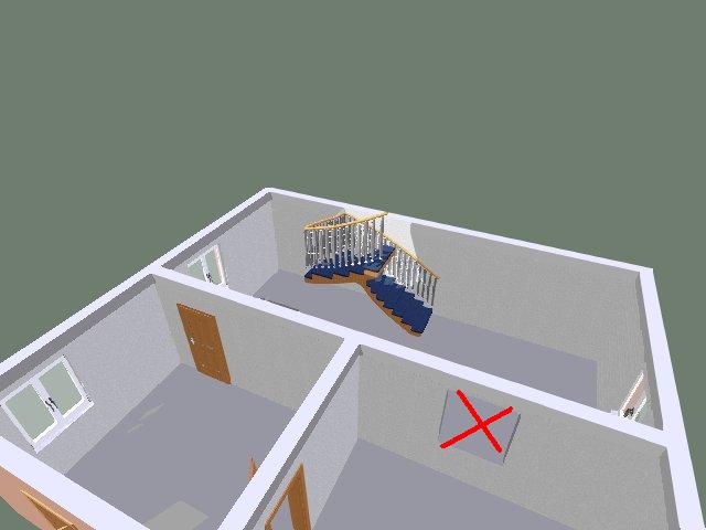

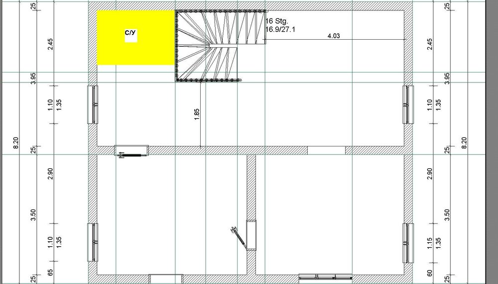

Ну вот прорисовал. Проем между кухней и залом предполагается заложить(красный крест:)). Когда "гараж" был поменьше, там планировалось окно:).
Желтенькое -санузел на 1-м этаже.
Соедините с/у и пространство под лестницей и у вас получится кладовочка.:D
Так и планируется:). А еще руки чешуться дверь между прихожей и "залом" заложить кирпичем и проламать чуть правее. Тогда то место, где сейчас дверь м.б. использовать для котла.. Втуринние стены, они тоже с термоблоков, - ободрать пенопласт и поштукатурить. Этим увеличиться теплоинерционность помещения.
Удачи! Лучше конечно советовать, когда непосредственно находишься в помещении - так нагляднее! Но думаю у вас все получится!
Хозяйка (дочка) настаивает на лестнице 85 см. Померяла у себя на работе - 81, говорит нормально.

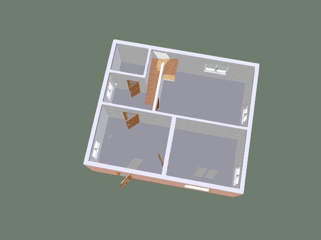

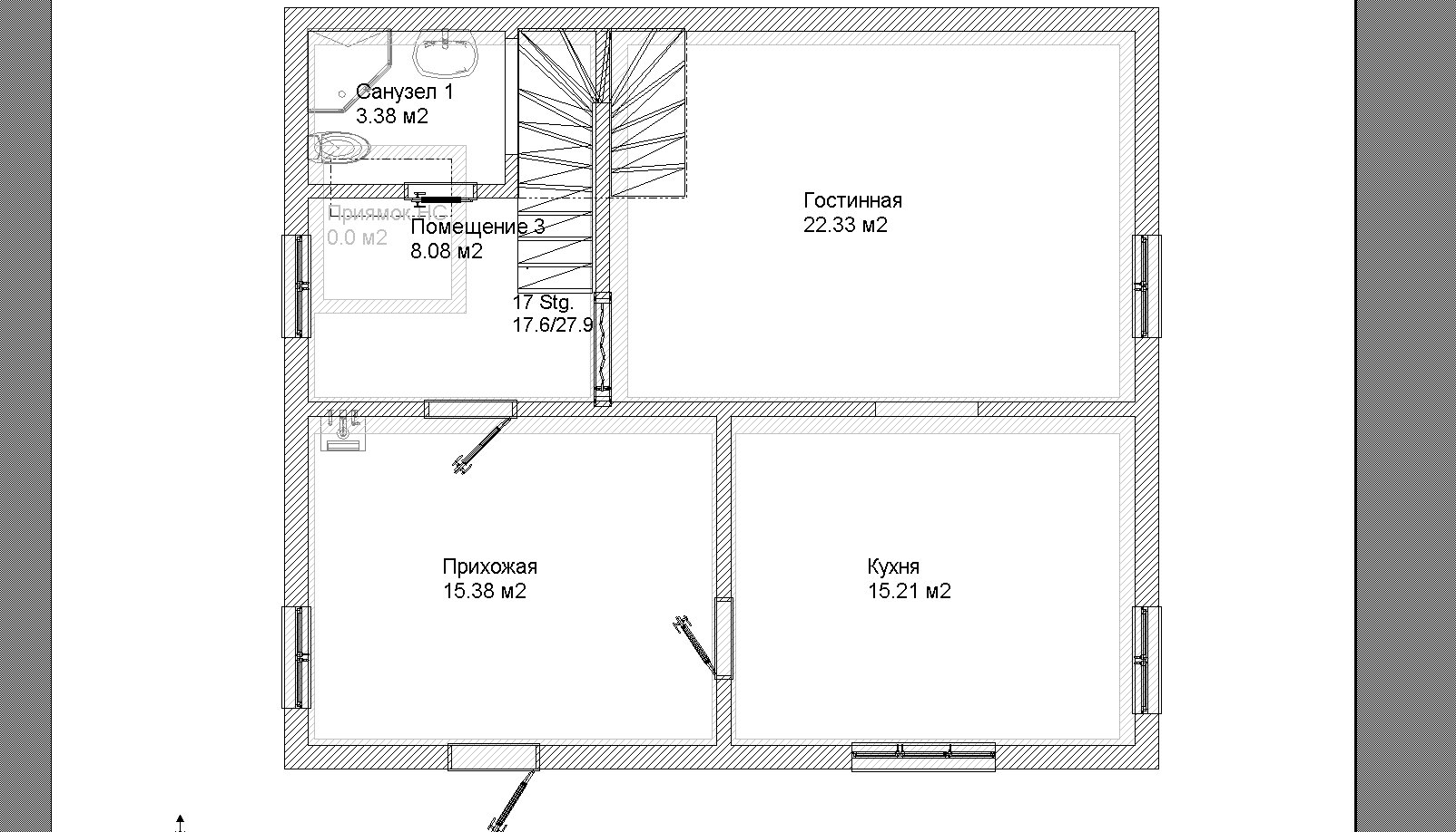

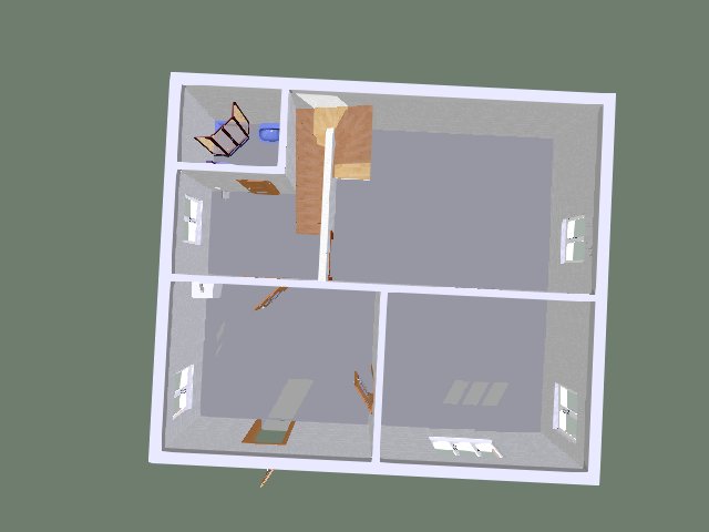

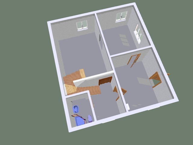

Вот прорисовал распределение комнат на 1-м этаже.
1413019459__04_1-.thumb.jpg.965b33e328c2e041150aa19b6fdeba59.jpg 385505928__04_1-3D.jpg.3ec2d32eabe5f54e6080da1432763529.jpg 399838480__04_1-3D_1.jpg.addbd05cff4f81eb82619f1dc358e03d.jpg
Внутренние стены - убираем пенопласт, дверь между прихожей и помещением 3 (как его назвать?) передвигаем вправо. И на том месте, где была дверь цепляем газ.котел.
Приямок НС расширяем.
[ATTACH]47527[/ATTACH] [ATTACH]47525[/ATTACH] [ATTACH]47526[/ATTACH]
У меня лестница 1 м. Думаю на более широкой удобнее и разминуться двум людям и что-то габаритное занести. Норма 90 см.
Маловато будет.
У нас 1м - чтобы разминуться надо поворачиваться на 180 (перил пока нет - страшно, но даже если бы они были), а еще надо подумать , как на второй этаж мебель заносить будете - чтоб не через окно:D.

внутренние стены уже есть? и дверные пролеты?
не хотите кухню с залой поменять местами?

Согласен, что 85 см очень мало. И с 1 м возникают проблемы:). Большая мебель у нас пока заносится не часто :) (правда на 85 см не только с большой мебелью будут проблемы). К сожалению, проем под лестницу уже сделан и увеличить его мне кажется проблематичным. Хотя один вариант есть (пост 175). Но при этом лестница должна идти вдоль стены, а это съедает пространство гостинной! Поэтому заносить большую мебель будем через балкон! Он у нас просторный, двери на балкон широкие. Понятно, что это не нормально:fool:, а что делать?

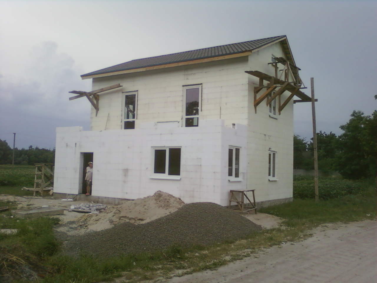

На 1-м этаже стены капитальные. На них держиться перекрытие 2-го этажа. В ходе постройки менялся проект. Вот выкладываю иллюстрации. Так выглядел дом в начале 2009 года.
В начале 2009 выполнили пристройку
и наружные стены стали внутренними! Вместо окон на 2-м этаже получились балконные двери.
Так что стена, которая отделяет гостинную и прихожую с кухней - капитальная. Рушить ее нельзя. Хотя перенести дверь, думаю, проблем не будет.
Перенести кухню в гостинную можно, но там только одно окно - темновато будет. Вообщем пока хозяйка возражает.:)

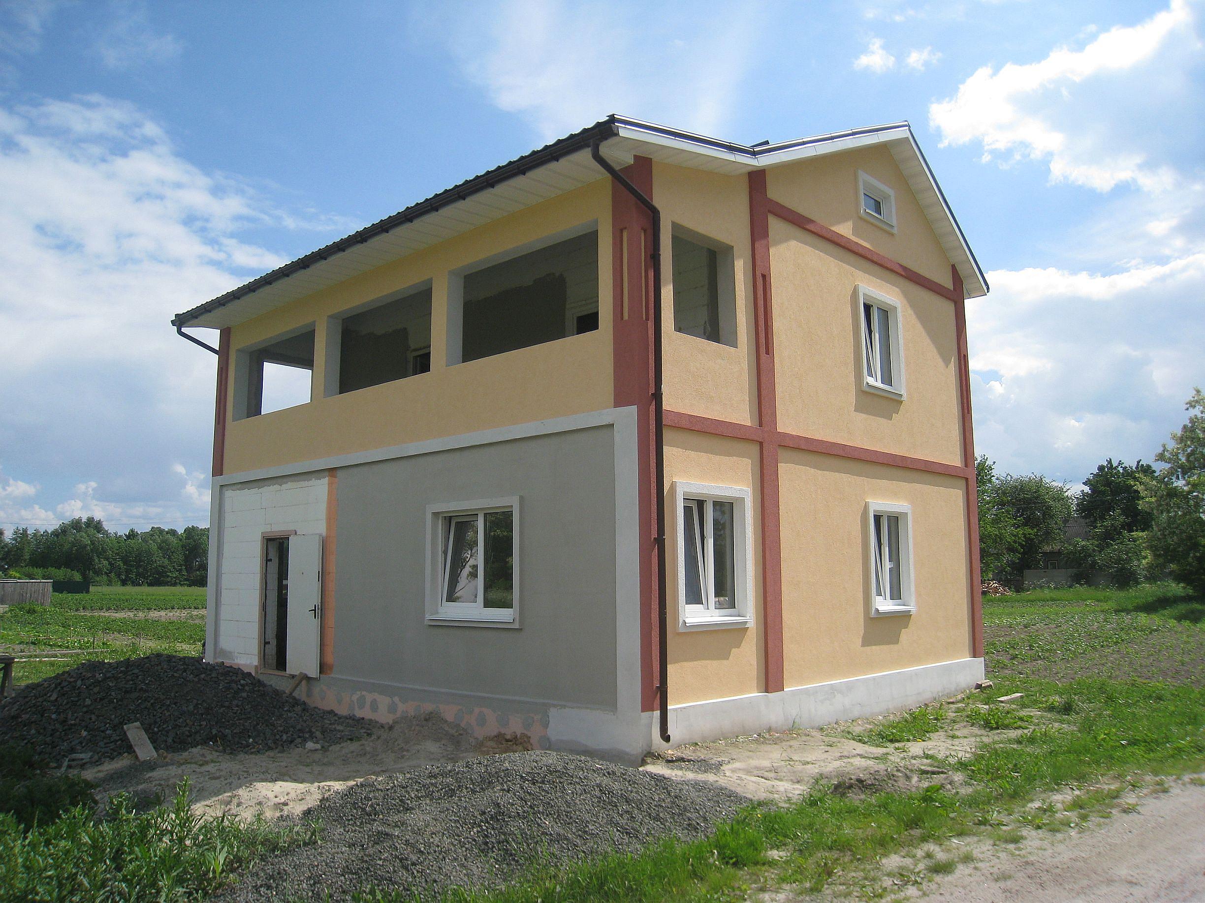

На материалы и инструменты ушло где-то 23000 грн. Общая площадь - около 200 кв.м (это по прощлогодним рассчетам, не перепроверял).
Клеил сетку (Армирующая сетка 190 ProfiTherm и Стеклосетка Textilglasgitter Doubao 1/50м 160G./m2) шпаклевкоq клеевой Baumit ProContact.
Штукатурку использовал акриловую (барашек) ProfiTherm Acrul-Putz 133K 20.
Т.е. и клей и штукатурка были немецкие:), просто превая партия (52 мешка) клея была польского (а может греческого) изготовления. А последующие - украинского. Вот тут и почуствувалась разница. Вот и стало обидно:) за "вітчизняного виробника". Не понятно, а где-же контроль от Baumit?
Штукатурка была закуплена сразу на всю площадь, надеемся докупать не прийдется.
Теперь немного о сложностях в работе. Я уже писал, но повторюсь. Самое не приятное это зависимость возможности выполнения работы от погоды. Ветер, солнце, очень быстро высушивают клей, работать становится не возможно. Да и быстрое высыхание клея - не хорошо. Не идет схватывание его. Вот поэтому работы выполнялись восновном в вечернее и ночное время.
Второй фактор влияющий на производительность - количество углов. Поэтому вся наша декорация (бардюры, колоны) очень замедлила выполнения работ. Хорошо работать на прямых участках:), но их оказалось слишком мало.

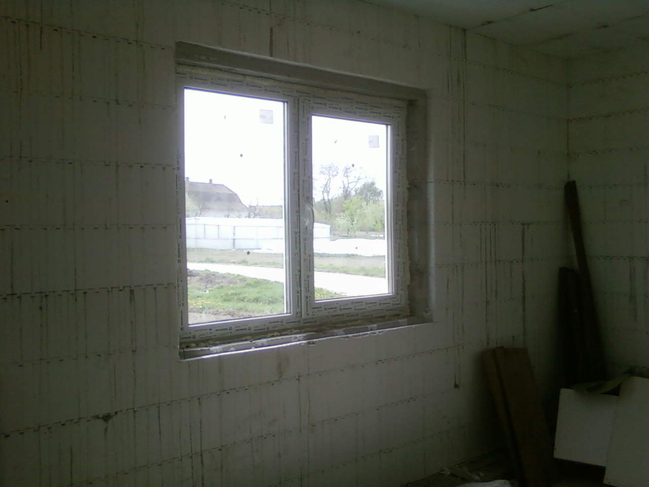

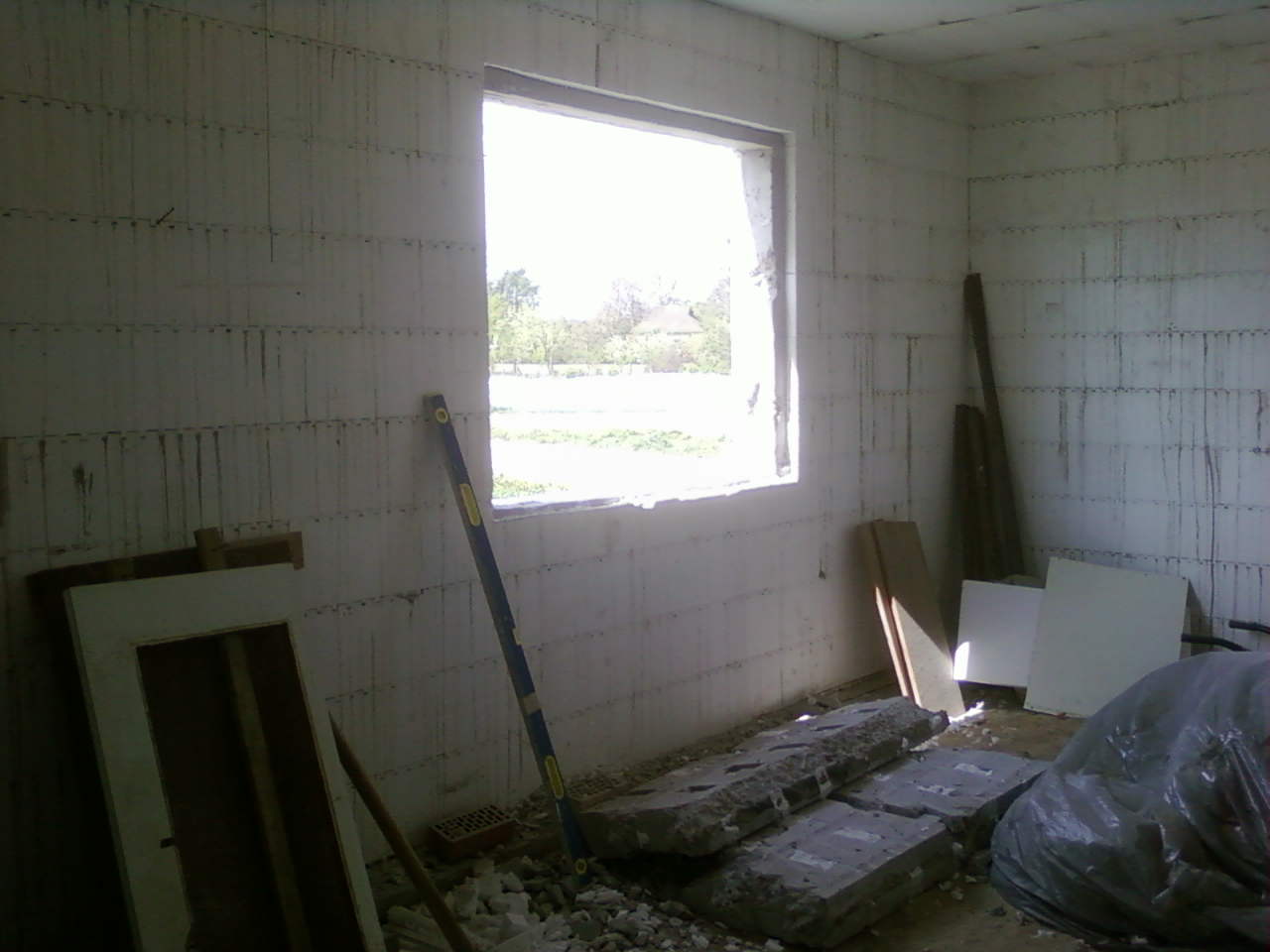

Подумали что и для гостинной одного окна маловато:) Решили прорубить еще одно окно. Окно будет размером 155*135 и выходит на южную сторону (Вход в дом с северной стороны). Думаю что здание от этого не развалится. Стены бетонные, армированы вроде бы не плохо. Жалко не фотографировал все места закладки арматуры:fool::). Вот как будет выглядеть первый этаж (сегодняшнее понимание:)).
1240200767__04_1.thumb.jpg.f5c70a230aea11a3e961781f9b1af6bc.jpg 1796846744__04_3D1-.jpg.da4168f4a22eaef2c0494588f4a4f875.jpg

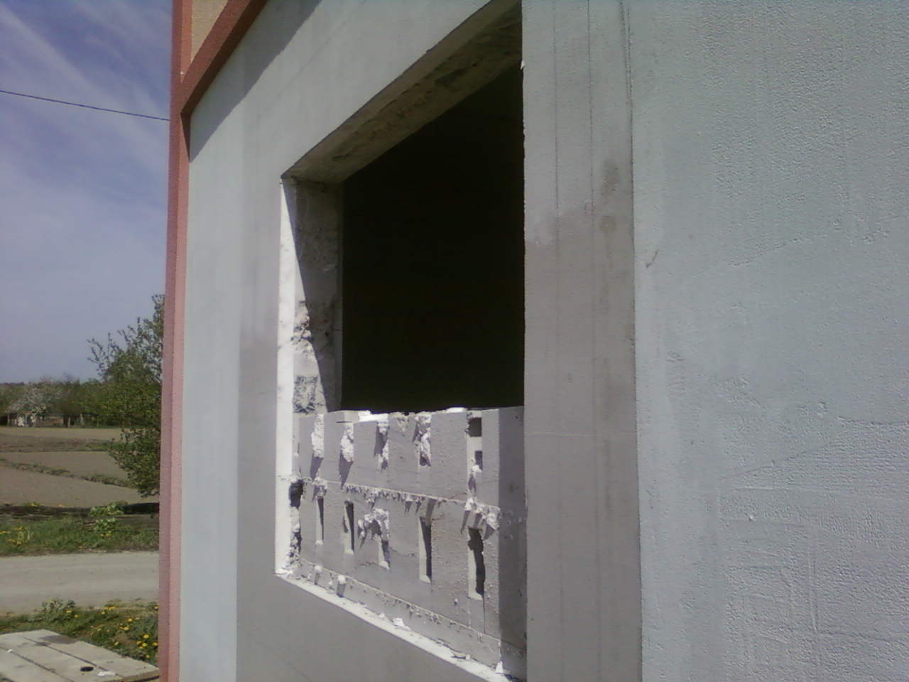

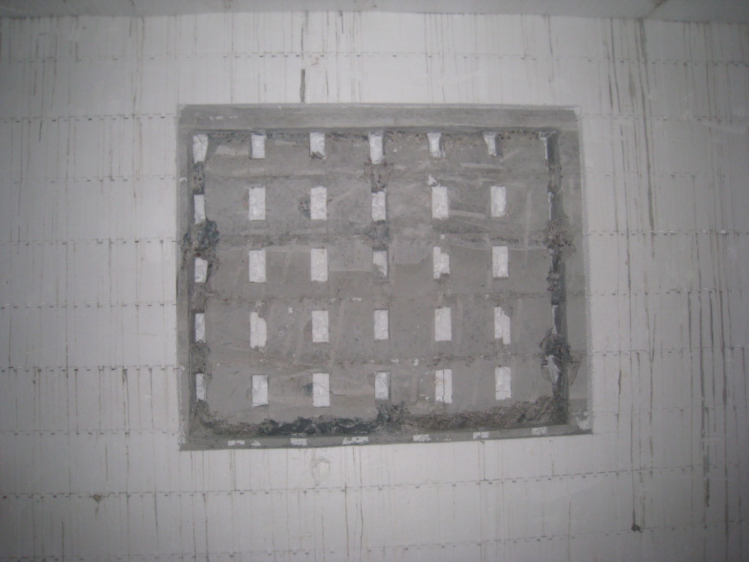

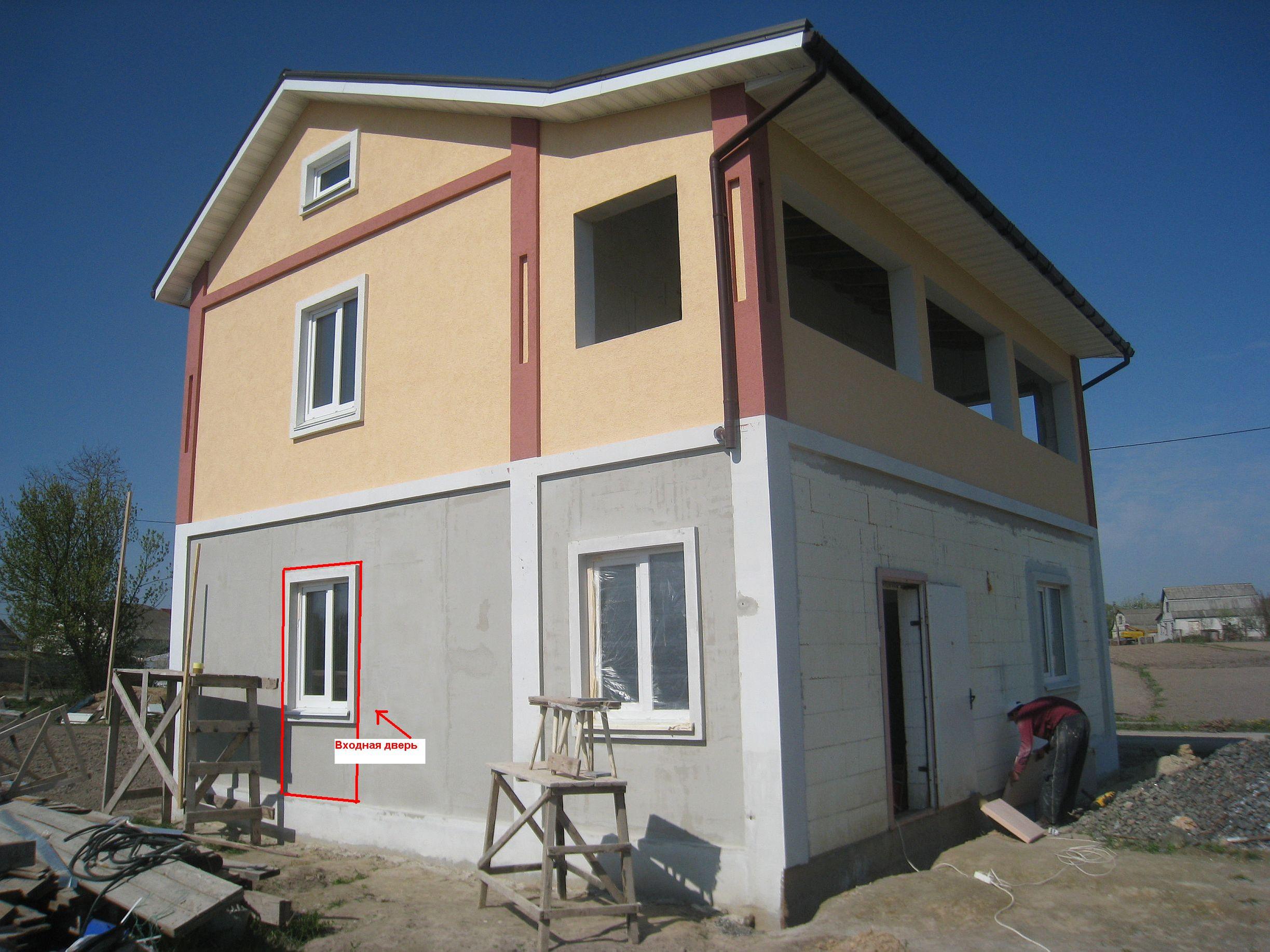

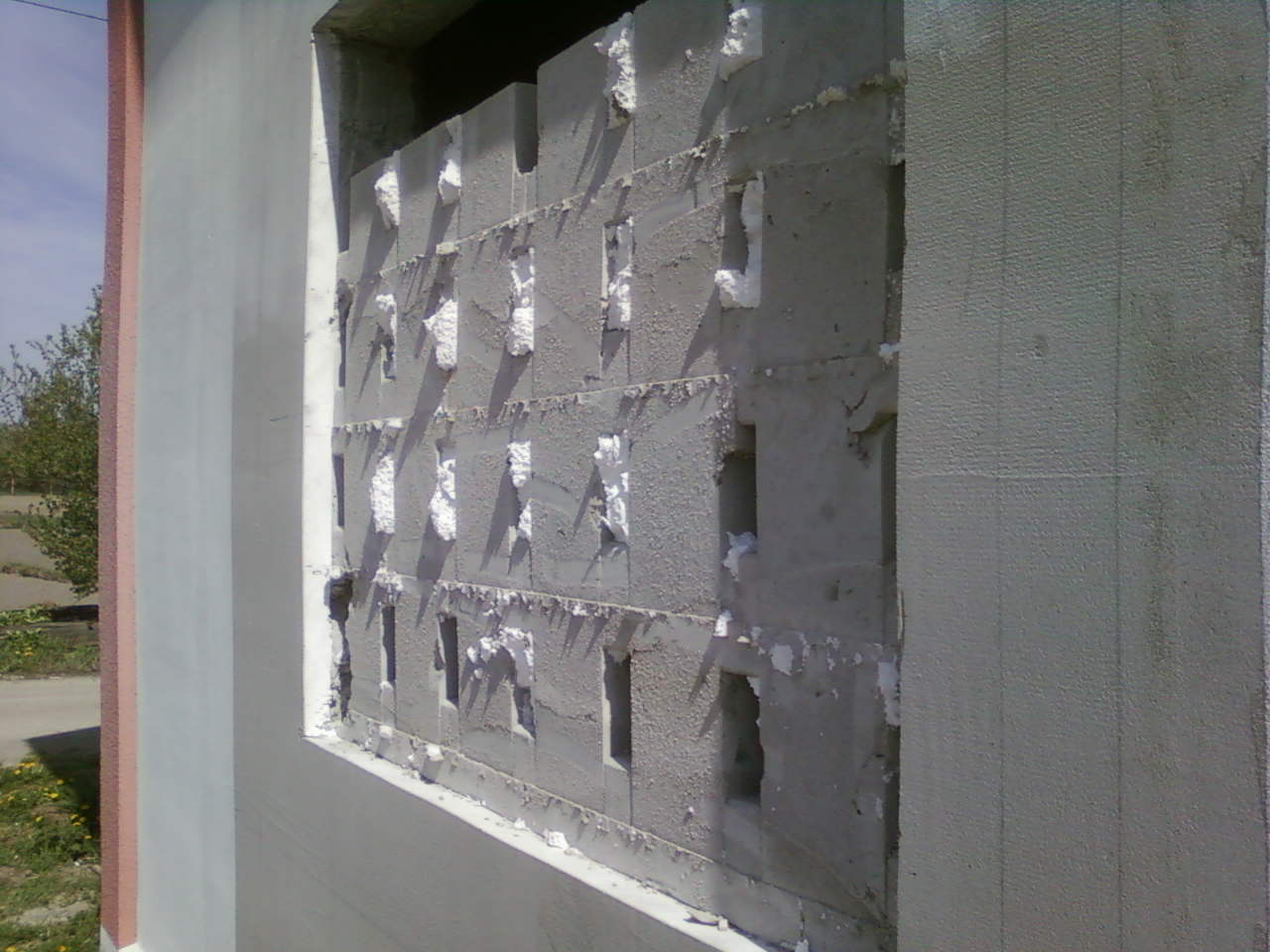

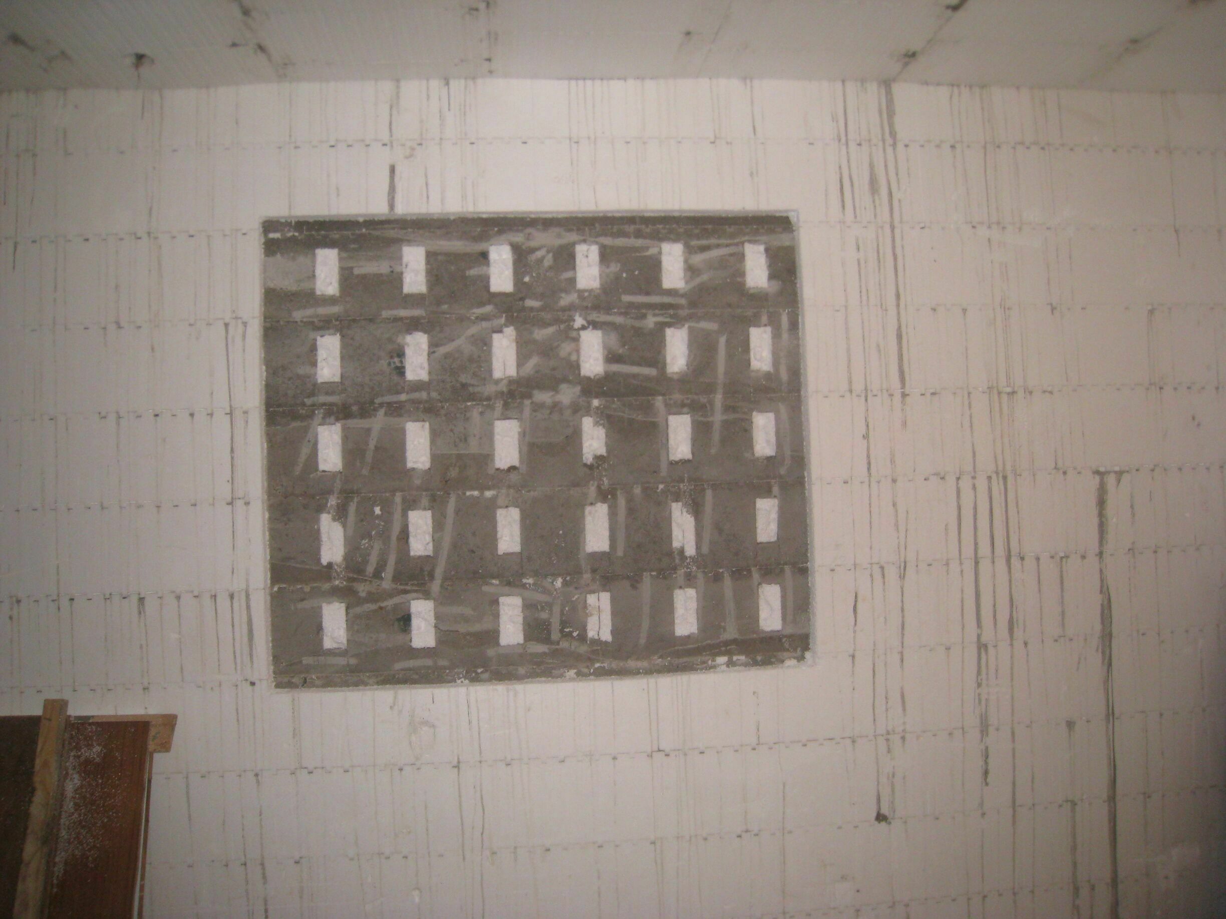

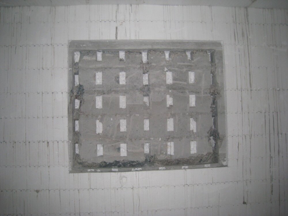

Начали воплощать очередную перестройку - готовим оконный проем. Вскрыл пенопласт.
Немного поразмыслив, решили изменить размер и положения окна. Предполагалось окно 1520*1320. Решили делать меньше 1520*1230. Так меньше работы болгаркой и перфоратором:). Провели частичную вырубку изнутри, понаходили и пообрезали арматуру. Опыт ламания стен у меня есть:), в прошлом году вместо окон делали двери на балкон. Но тут глыба бетона потяжелее, как бы наш "гараж" не развалила:lol:. Прийдется ее выламывать по частям. И самое сложное согласовать окончание проема с установкой окна. Окно заказал там же, где и предыдущие - Kromido line. Ребята там хорошие, думаю согласуем вырубку с установкой:).
  • 3 тижні потому...

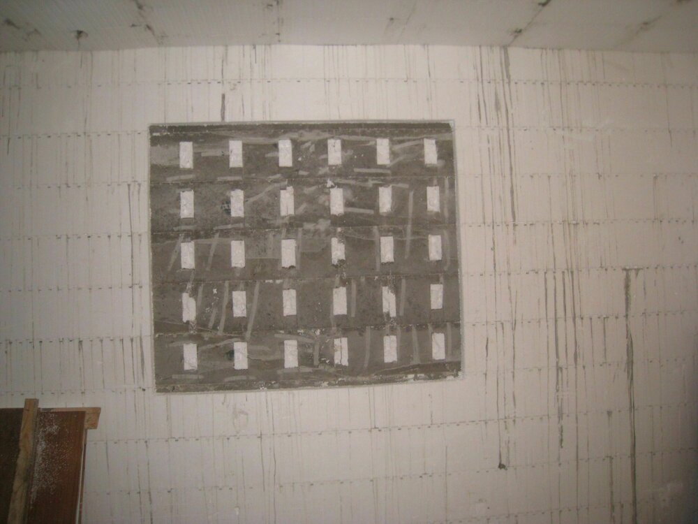

Ну вот окно установили. 1407687056_-0153.thumb.jpg.fc64b6e3657f330d281f8eb29093cfe3.jpg
В комнате стало заментно светлее.218902911_-0152.thumb.jpg.8715f87bb7be66c5bbb7244a3bbf2a2c.jpg
Поскольку окно договорились устанавлиать 4-го, то и вырубывть необходимо было 4-го. До этого только вели предварительные работы - подрубали по контуру, понаходили места закладки арматуры и пообрезали ее. В воскресенье прорубали амбразуру 859710084_-0145.thumb.jpg.9d0221f5c21164064e94b8c3d4d1bdba.jpg.
В результате этих подготовок сам процес вырубки занял всего пол-часа.
781603392_-0146.thumb.jpg.4817c39968701db3ac61463b11931770.jpg 1218529372_-0147.thumb.jpg.984eb9b25aed6c04846c1fb6703ccc74.jpg
Теперь надо придумать куда деть эти два здоровенные куска бетона:)555420318_-0148.thumb.jpg.fa736beece16a59f2055263c25692d91.jpg

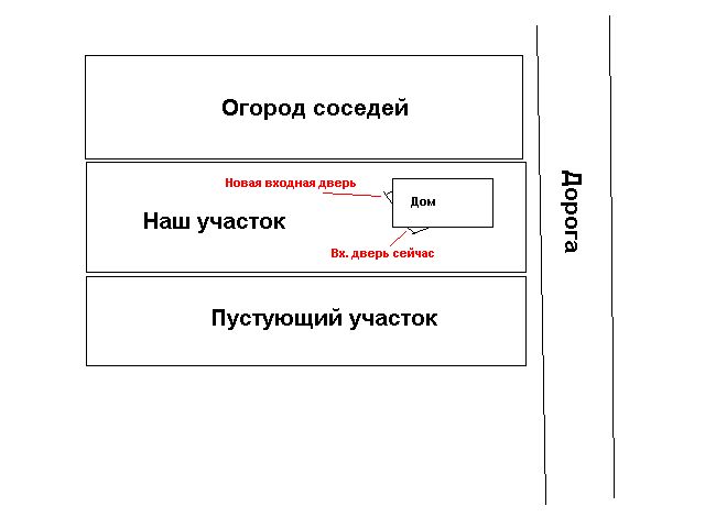

Вот набросал участок:)
Вот на фото обозначил где д.б. дверь

Да-а-а-а, ввели в заблуждение фотографии - казалось, что их снимали с дороги.
Решать Вам. А так напрашивается еще одна комната на такой площади.
Из личного опыта скажу, что мы приезжая в дом парадную дверь с дороги сразу закрываем и ходим только через гараж или черный вход.
А жить будем - машину в гараж - сумки с машины в дом через гараж. Из парадной двери только утром выходить из дома или для входа, если не на машине приехал домой. А так весь день в доме или внутри участка.
А еще, если позволит растояние от соседей со стороны лестницы, можно будет пристроить к дому гараж и вход из гаража сделать под лестницей.

Да и кухня становиться ближе к комнатам. В теперешнем варианте на кухню надо добираться через прихожую, что не есть хорошо! Но увы, не хотят мои делать так.
Там растояние к сожалению не позволяеет - 1,2 м до межи. А в этом году соседи так вспахали, что заехали к нам на 20-30 см. Козла даже поставить возле стенки трудно.

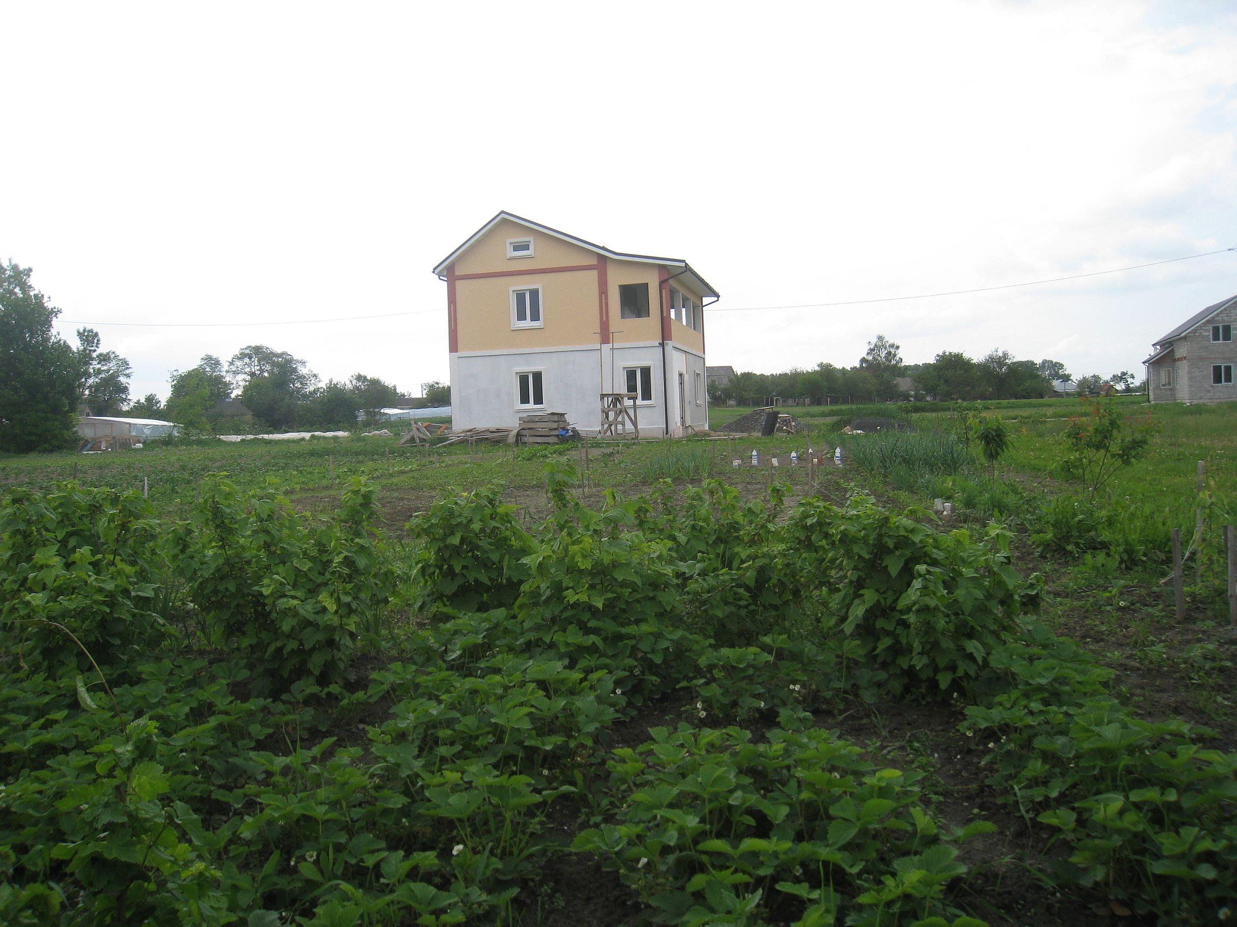

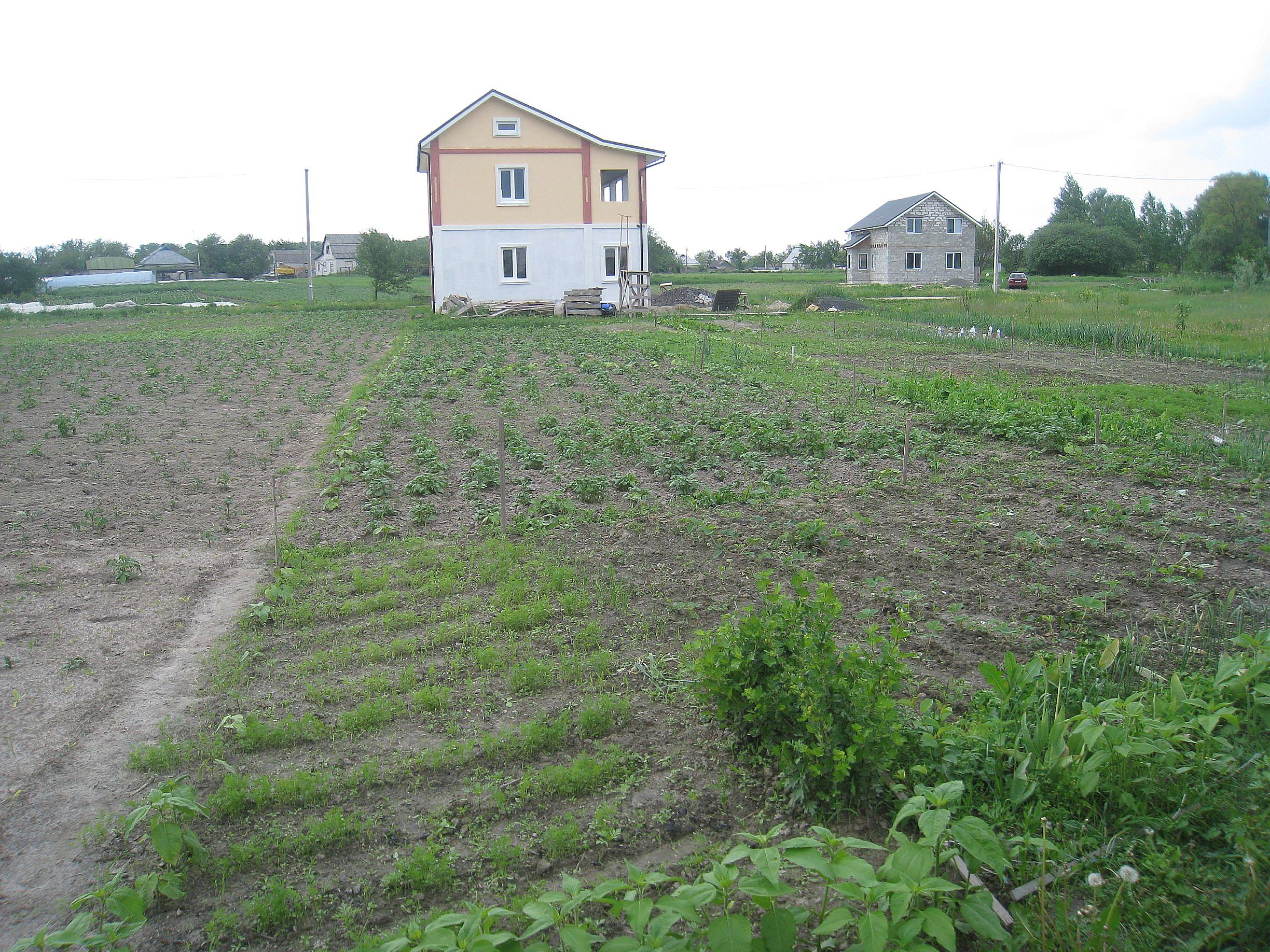

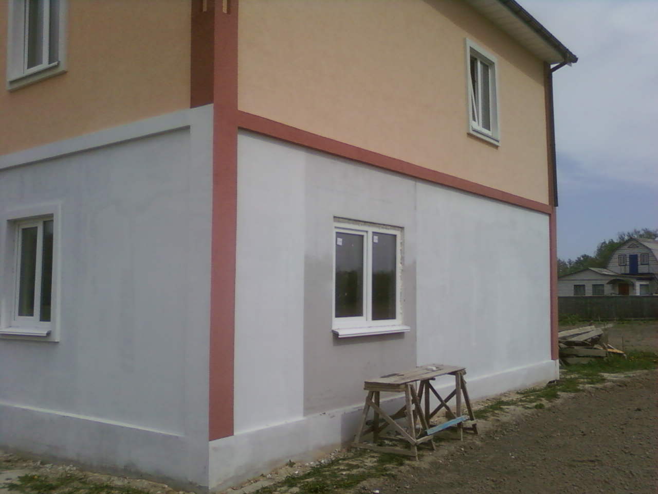

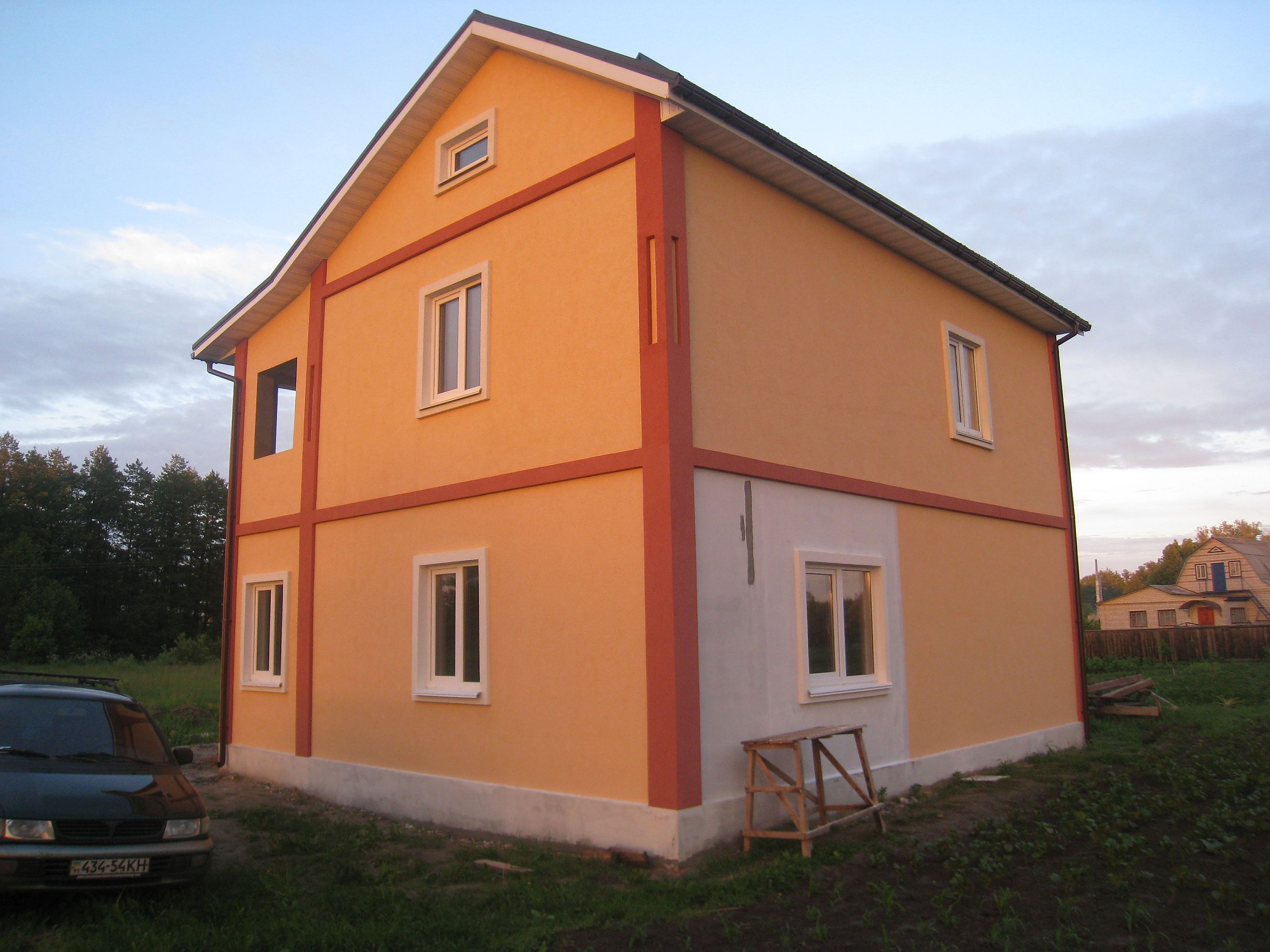

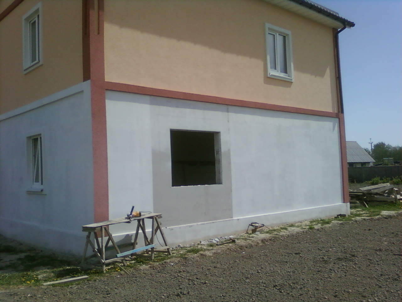

Продолжаем работы по наружной штукатурке. Одна стена (от дороги) уже полностью закончена (кроме цоколя). Цоколь утеплен ЭППС и проклеен сеткой.
Вторая стена (от соседского огорода) тоже близка к завершению. Интересно меняется цвет штукатурки от освещения. Это снято при заходе солнца. Солнце за облаками.
