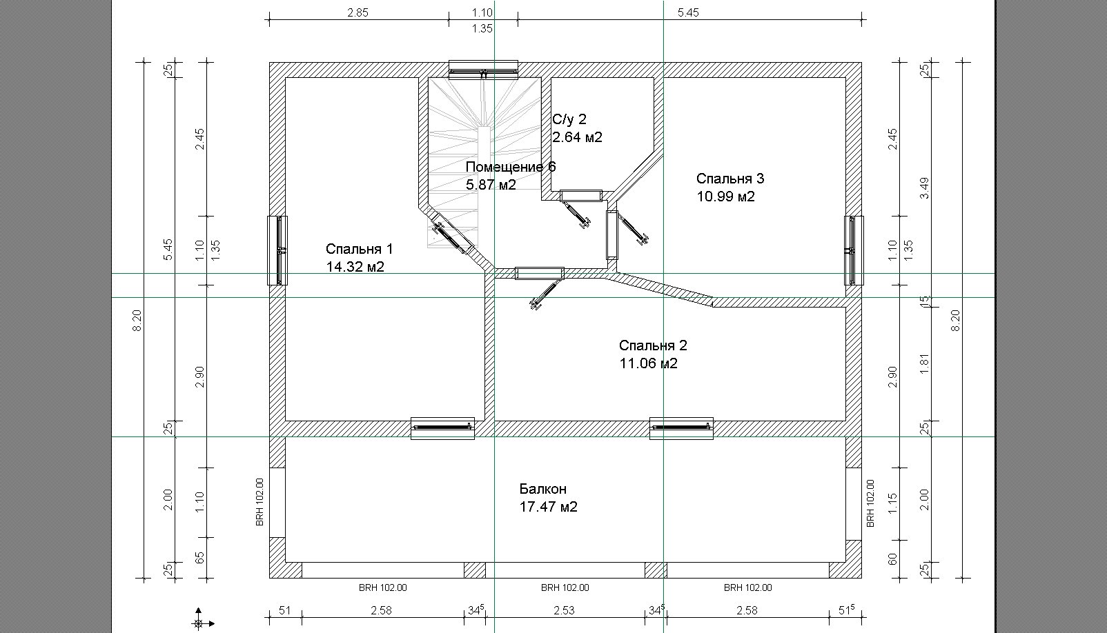

AmateurFF Опубліковано: 26 травня 2010 Автор Поділитись Опубліковано: 26 травня 2010 Приходите У нас этого гуталина .... Если будете внимательно слушать и мотаться по перевозчикам - обретете нирвану. Прийти не проблема, только надо знать цвет этого гуталина. Вот пока с цветом то и не определились. Хотя если по батареям, то и вариантов не много - на 2-м этаже 3 окна (одно из них на лестничной клетке) и две балконные двери (холода много от них, а как греть непонятно). Вот один из вариантов расположения комнат на 2-м этаже. На 1-м этаже хочется ТП. Посилання на коментар Поділитися на інших сайтах More sharing options...
