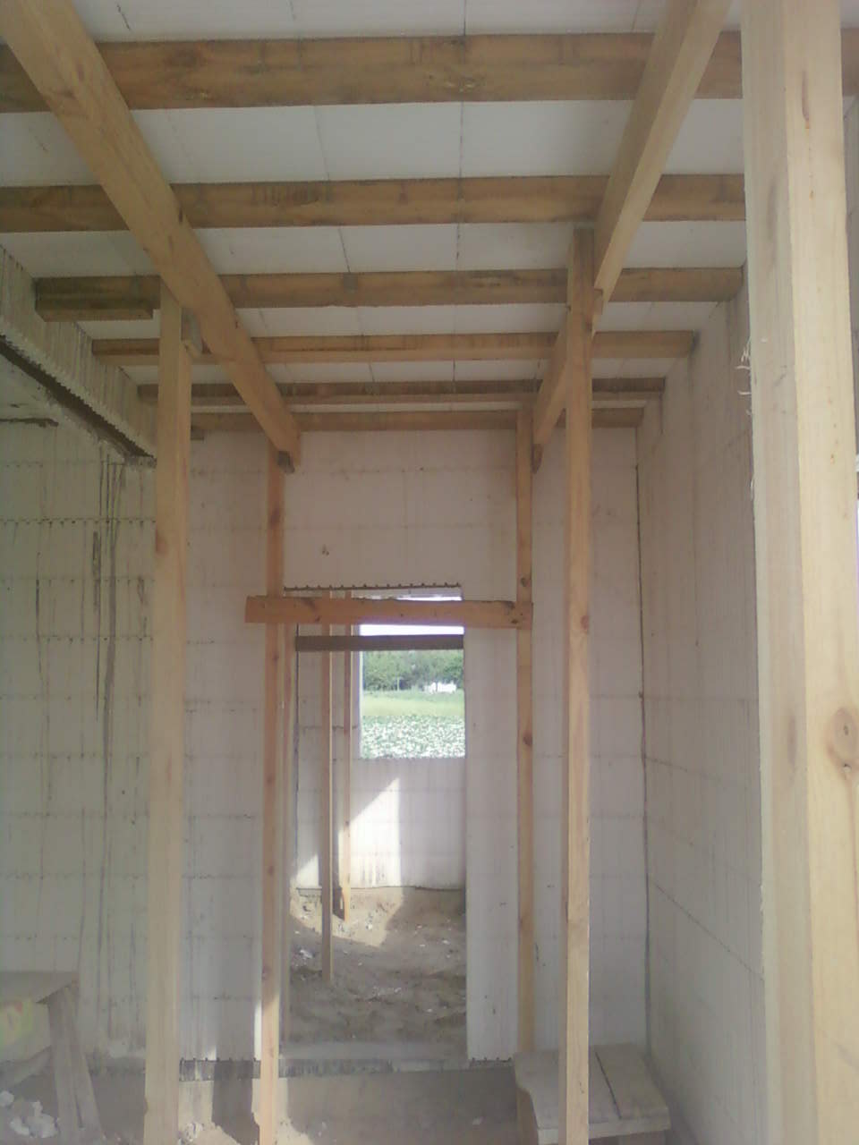

Подпорки решили делать сами - из досок, которые впоследствии пошли на стропильную систему. К сожалению фоток подпорок нет. Но в последствии, мы использовали тот же подход при достройки дома (на фото).

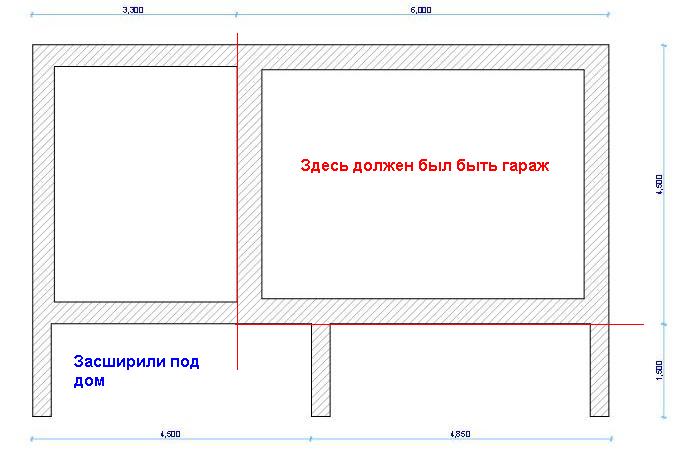

Вечер добрый, размер "гаража" 4,5*6 м я правильно понял?
Спасибо за вопрос.
Да, фундамент под гараж был залит размером 4,5*6 м. Но после отпуска мы решили увеличить фундамент. Размер дома должен был получиться 9,3*6 м.
Вот на этом фундаменте мы и начали возводить дом.
Фундамент размещен в углу на краю участка (43*19 м) ближе к дороге, где "нормальные":o люди строят гараж, то естественен был вопрос - "гараж строите?".

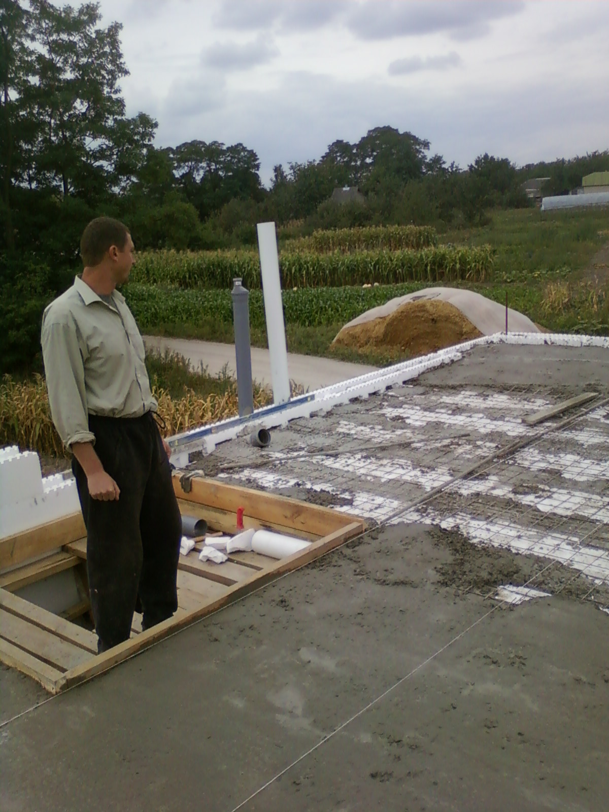

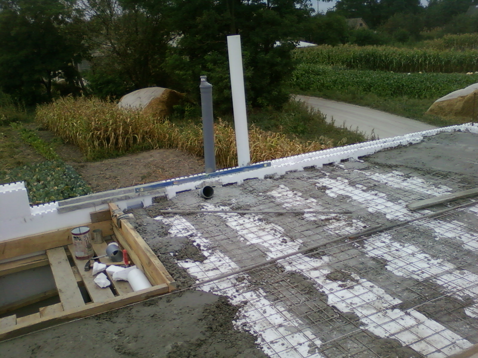

Пока схватывался армопояс мы строили подпорки и выставляли блоки перекрытия. Сам процес заливки занял очень мало времени, где-то 2 дня.

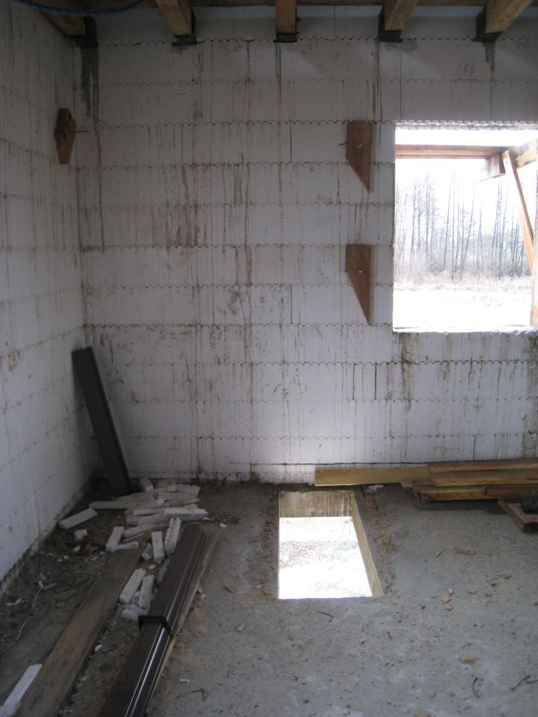

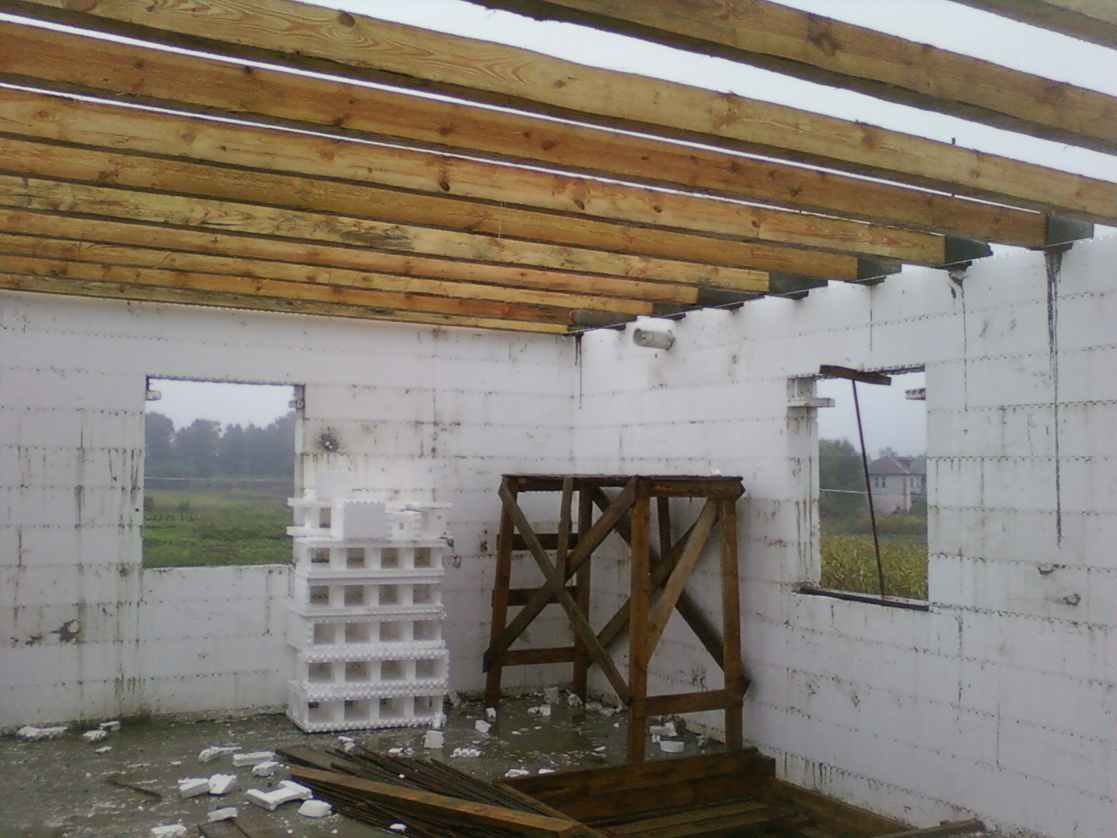

Что-бы упростить подачу бетона для заливки перекрытия и впоследующем возве5дения стен мы в перекрытии оставили технологическое отверстие (не установили 3 блока) размером 0,6*0,9 м. Оно сослужило добрую службу - намного упростило таскание бетона и пр. материалов на второй этаж. Закрыли его только в этом году. Технологическое отверстие я сфотографировал только в это году - фотка IMG_4373_ТехОтв.jpg. На фотке Photo-0050.jpg маленький козлик стоит как раз под технологическим отверстием.
Технология подачи бетона на верх была примитивно простая но очень эфективная (быстро и мин. затрат физ.сил): Возле козла устанавливалось корыто и бетономешалка. Бетон выгружался в ведра и подымался на козлик. Один человек подымает ведро с бетоном (рывок), а второй (на втором этаже) подхватывает это ведро крючком (согнутый кусок арматуры) и вытягивает на верх. Сразу подымали весь или половину замеса....

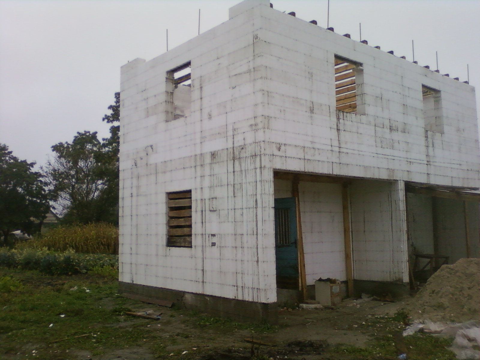

В итоге уже 13 сентября перекрытие было залито. С момента укладки первого ряда блоков (10 августа) прошло чуть больше месяца.

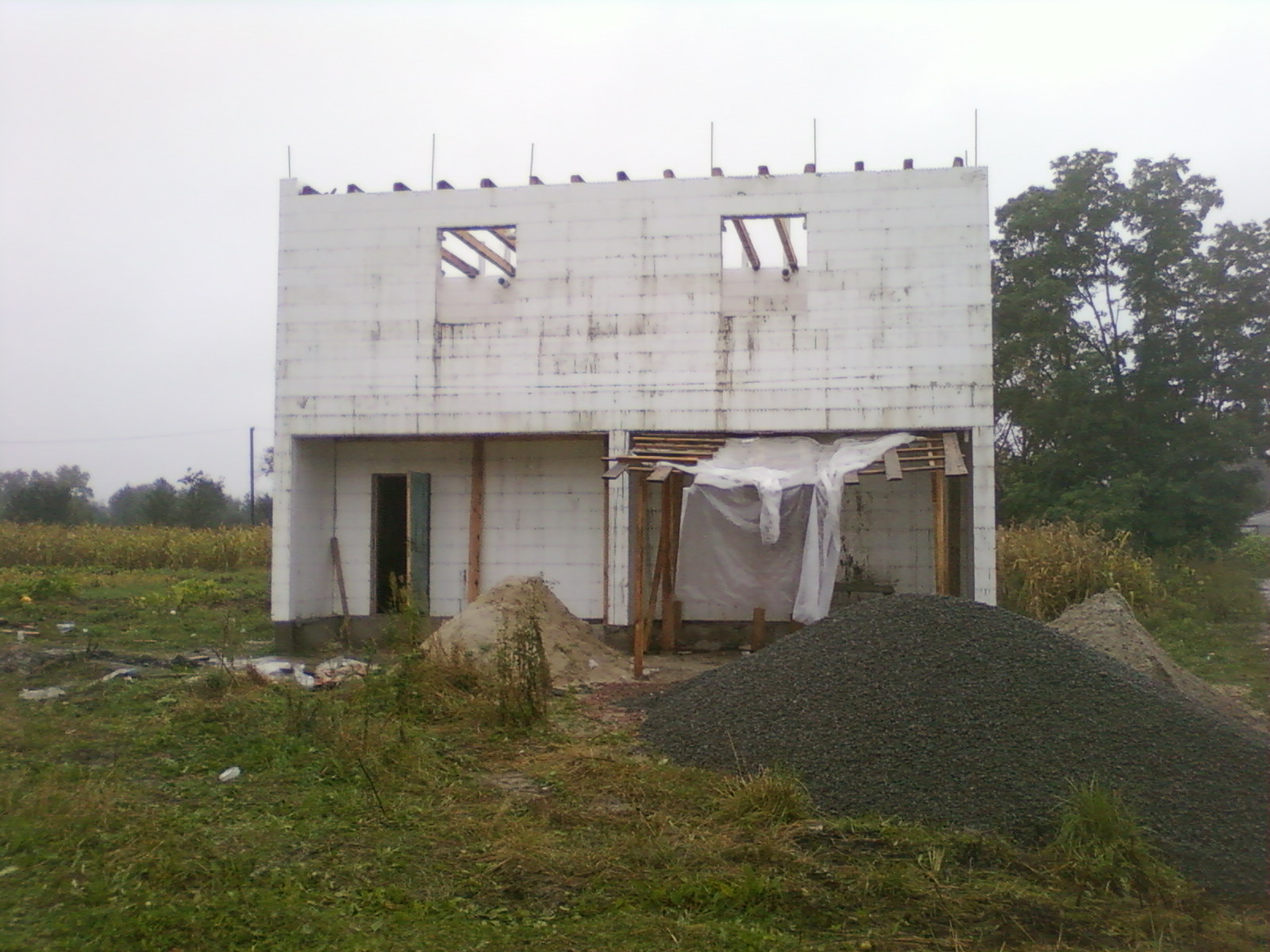

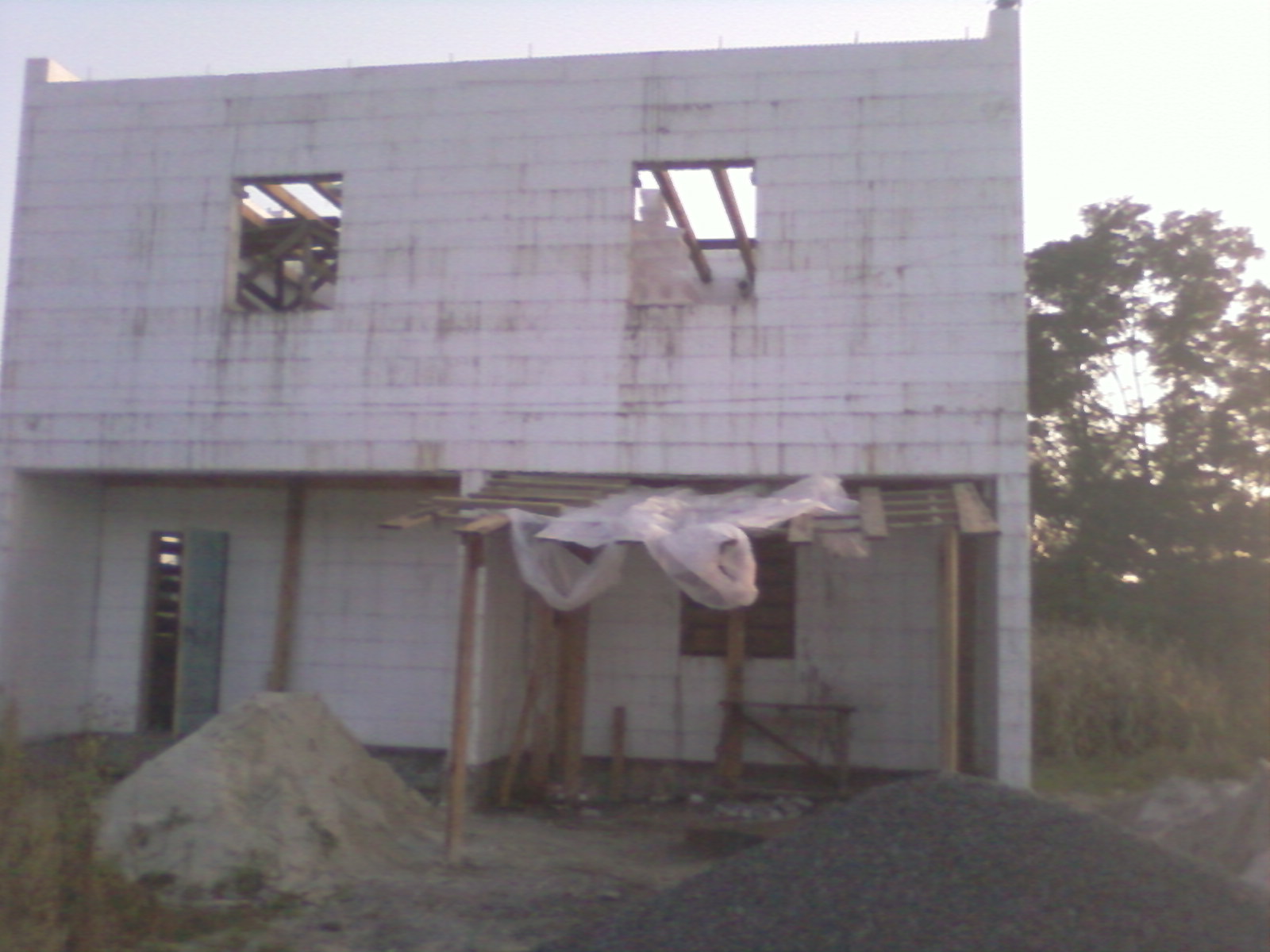

За следующую неделю решили выгнать второй этаж. Я взял отпуск, и начали искать разнорабочих. Нашли троих ребят с Винницкой области. Приехали они во вторник. Так как погода начала портиться, на всю неделю обещали дожди, то мы решили соорудить навес для бетономешалки. Он нас действительно спас. Погода была такая паршивая, что поработать удалось только три дня. В воскресенье утром ребята уехали.
Тем не менее за три рабочих дня второй этаж выгнали и установили балки перекрытия. Планировали выгнать еще и фронтоны, а также установить мауэрлат.
Дождь и ветер конечно сильно потрепали наш навес.

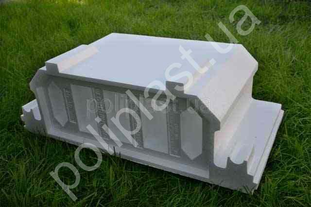

Что то не понятно как блоки перекрытия крепится?
Дерево снизу это балки перекрытия или опалубка для блоков?
А пустоты в блоках служат для теплоизоляции или туда бетон заливаться?
Можете объяснить?
AmateurFF;
Можете объяснить?
Дерево снизу это подпорки на к-е выкладываем блоки. Края блоков лежат на досках. Пустоты в блоках не заливаются они служат для теплоизоляции. Заливается промежуток между блоками, в который предварительно укладывается арматура - получается балка высотой 20 см. Арматура заводиться на армопояс стены. Сверху на выложенный блоки укладывается кладочная сетка и тоже заливается бетоном 4-5 см. На перекрытие у нас ушло где-то 5-6 куб. м бетона. В бетон добавляли фибру.
Перекрытие похоже на Терриву, но потолок получается ровнее.
К сожалению у меня нет моих фотографий, поэтому лучше посмотреть на сайте poliplast.ua/?id=b_pere&lang=ru .
Если не секрет сколько обходиться 1 м кв такого перекрытия?
Я не считал.
Блоки перекрытия 0,6*0,3 м я брал по 12,6 грн. Через 0,6 м - 2арматуры. У меня на пролетах 4,5 м - диаметром 16. Доска на подпорки у нас частично ушла на стропила, остальное тоже не пропадает. Доски на стройке нужны постоянно. Бетона на 54 м кв. у нас ушло 5-6 куб.

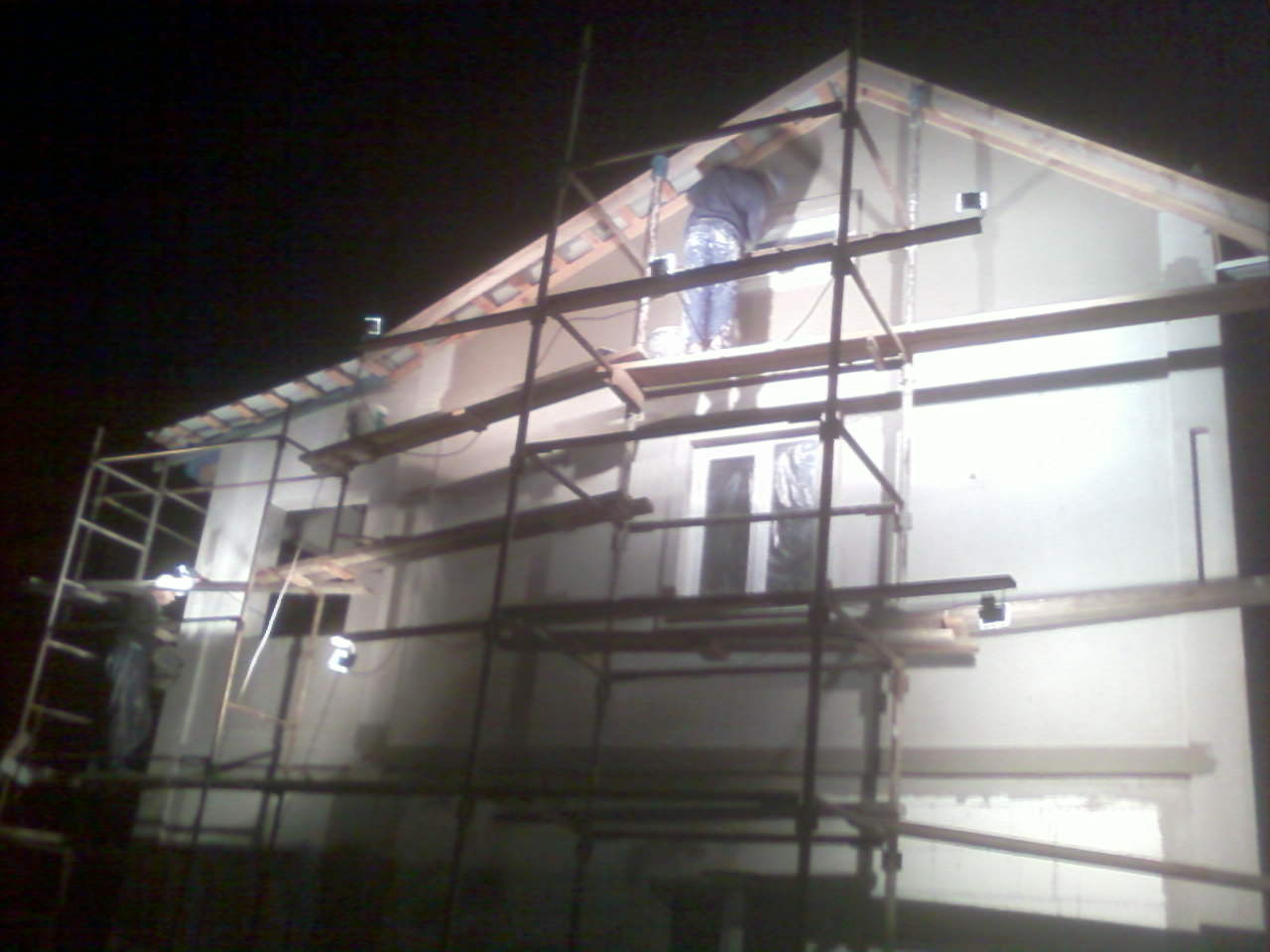

Ну вот, прошла еще одна неделя.

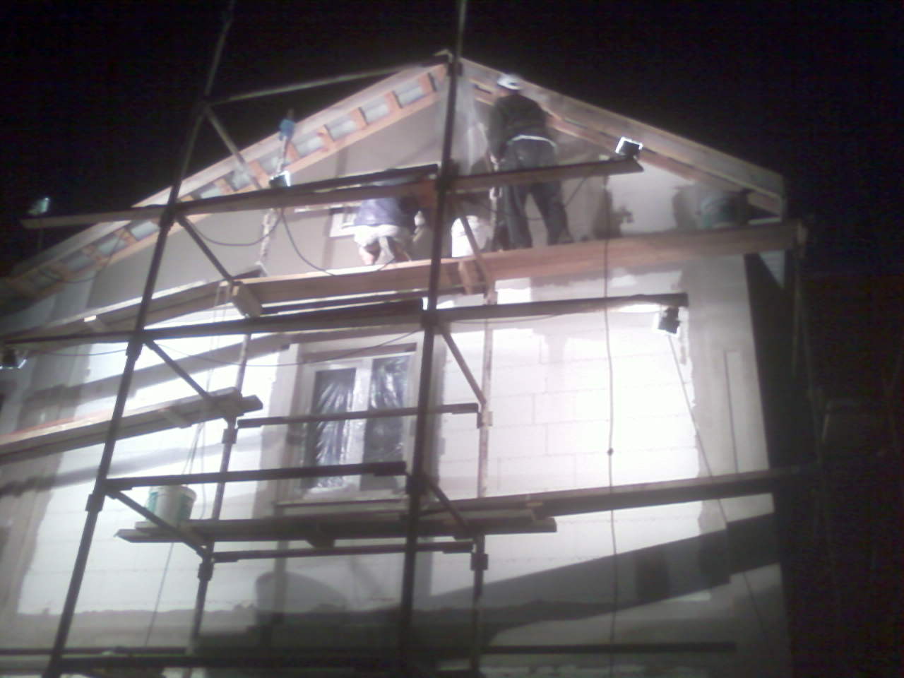

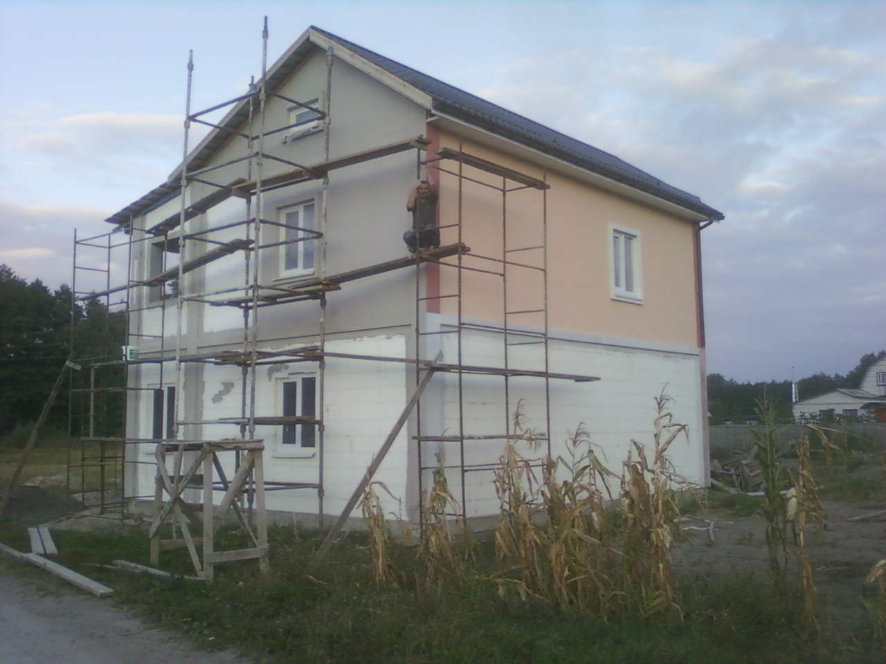

Поработать выезжали во вторник и среду после работы, и в субботу и воскресенье. За это время, закончили штукатурить заднюю стенку, подшили крышу (софиты), установили и проверили водосточку.
Леса перенесли на боковую стенку и один пролет на переднюю.
Поклеили уголки на все пилястры и на стенку.
Не много, но самое главное, что уже полностью освоились с технологией.
За эту неделю постараемся закончить боковую стенку, хотя работы там еще предстоит немало:
- пошкурить;
- положить выравнивающий слой клея;
- погрунтовать;
- поштукатурить;
- подшить крышу.
Работу в воскресенье закончили в 2 ночи, фотки некогда было сделать.

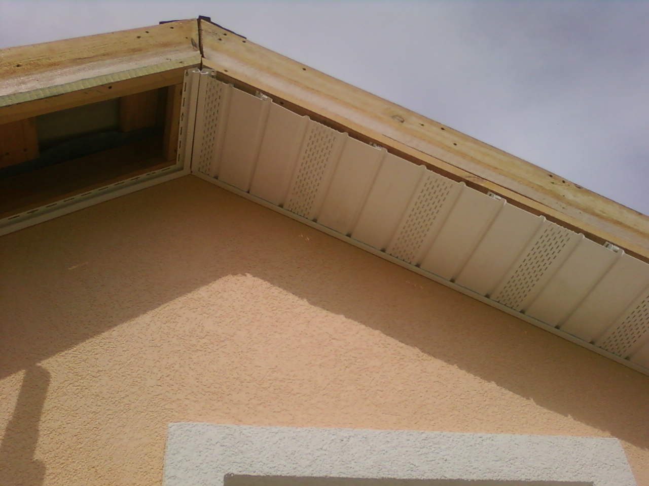

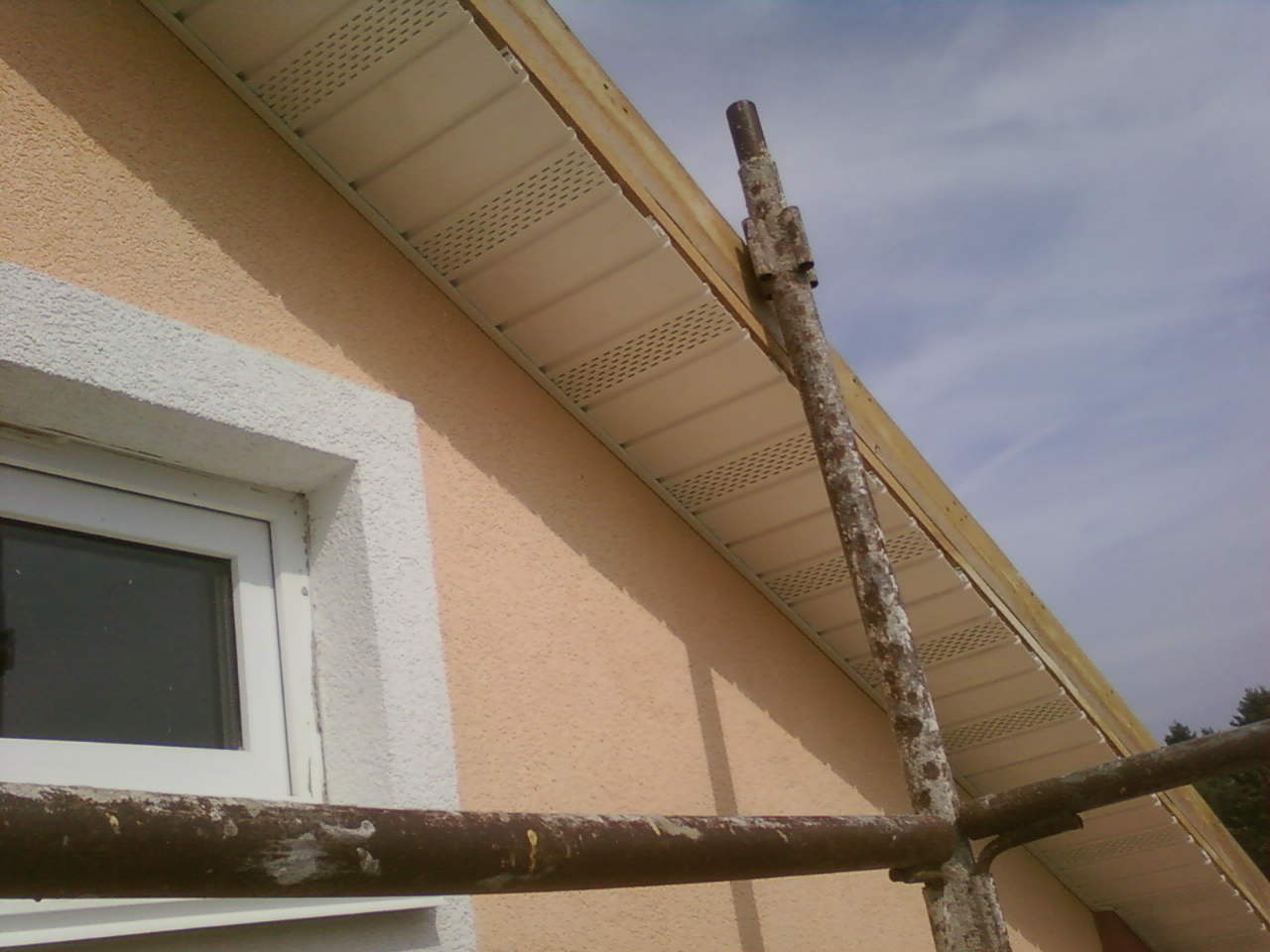

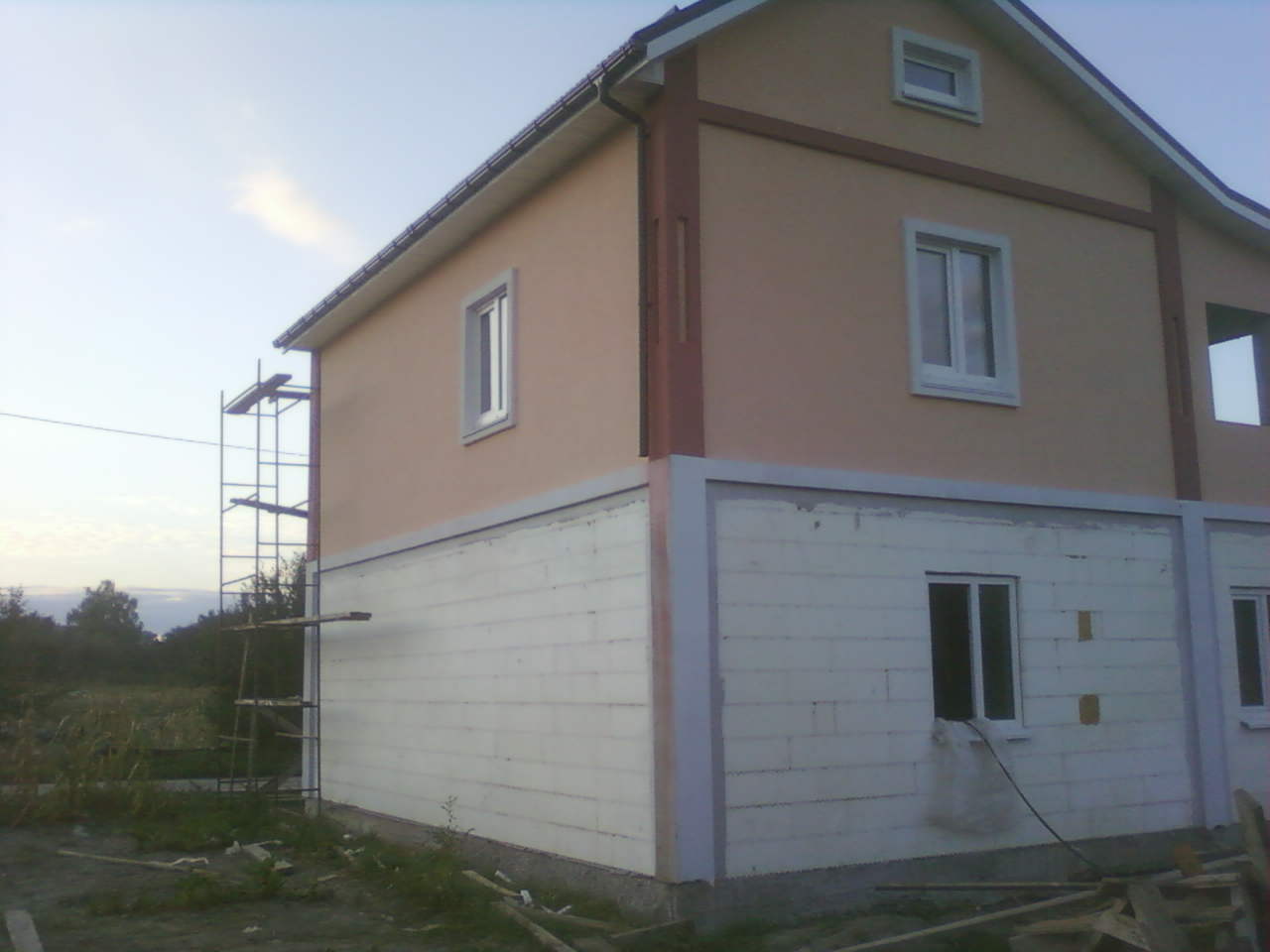

По просьбе
А сможете поделиться фото, когда нанесете штукатурку?:oops:

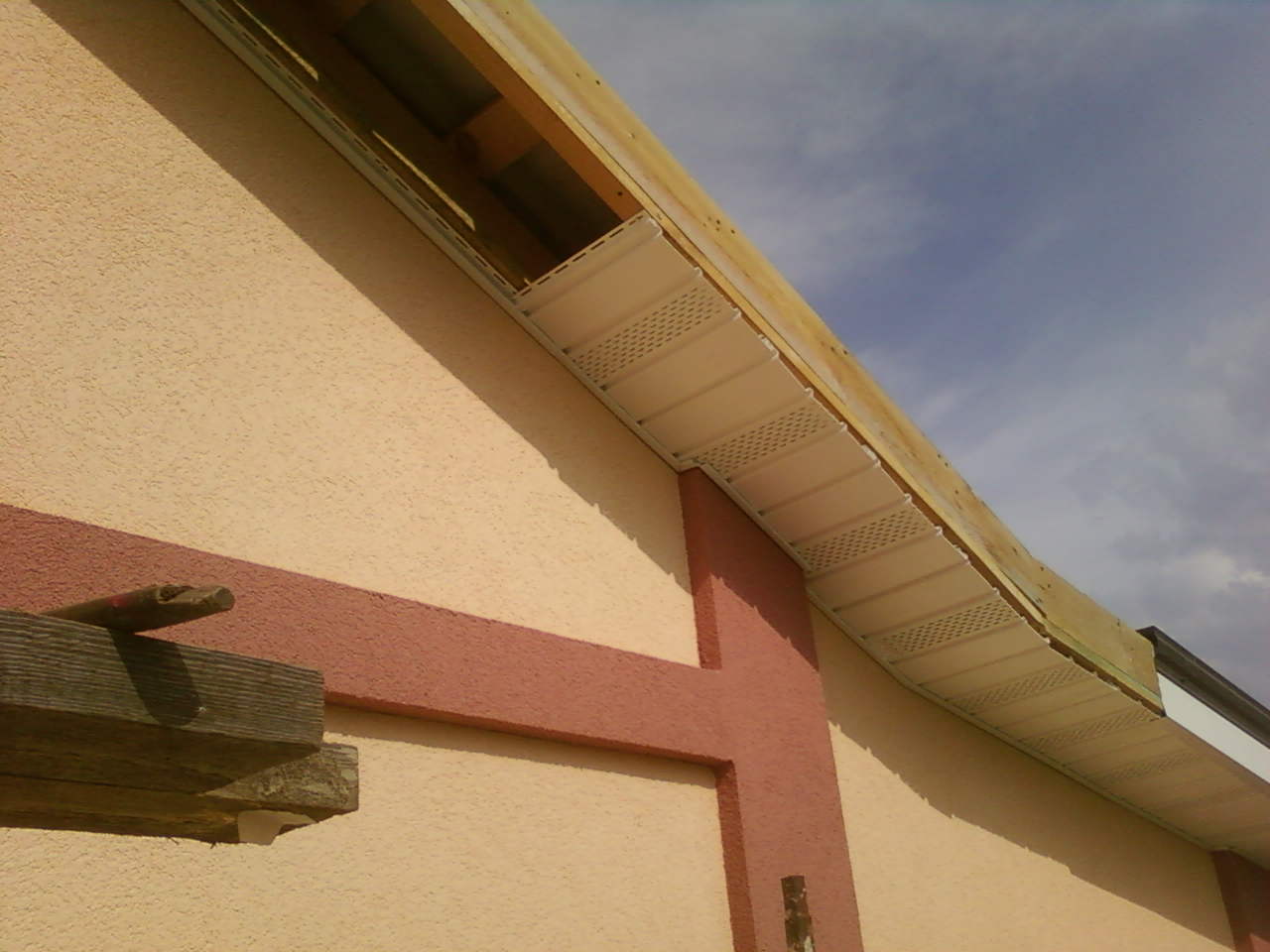

, выкладываю фотки на к-х немножко видно структуру... Фотки сделаны мобилкой, поэтому качество не ахти.

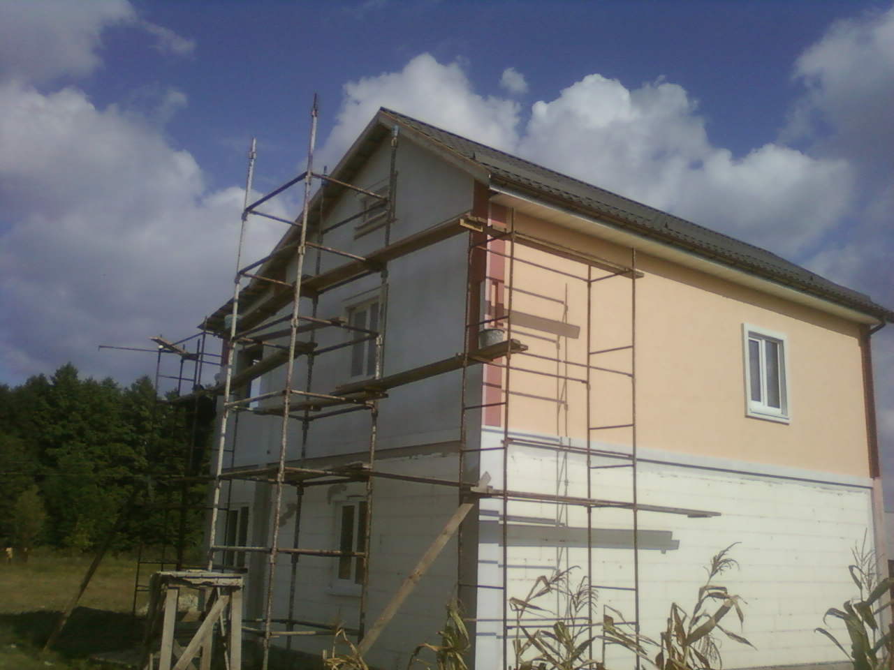

Это было 5.09.2009, фоткал подшивку крыши. Но это наш первый опыт нанесения барашка.
А у Вас серая МЧ и коричневый водосток или это искажение цвета на фото?
МЧ Рукки, RR32 - темнокоричнивая, говорили что шоколадная, но я такой шоколад не люблю:). Мне она не нравиться (цвет), но.... шкандаль....
Водосток тоже коричневый, он более приятный.

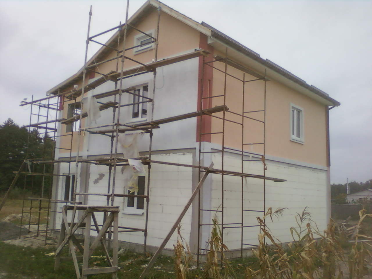

Все намеченное выполнить не удалось.
За вторник и четверг подготовили стенку к штукатурке.
В субботу целый день был сильный ветер. Попробовали штукатурить колоны. Штукатурка слишком быстро высыхала, поэтому проштукатурили только верхние части колон и окна. Вечером поштукатурили фронтон и балкон. Т.е стало возможным заниматься подшивкой крыши.
В воскресенье с погодой опять не повезло. Ветер почти отсутствовал и поэтому оранжевая штукатурка никак не хотела высыхать. Колонами удалось заняться только под вечер. Квадрат 2-го этажа остался не заштукатуренный, т.к. колоны не высохли.
Крышу тоже полностью не подшили, не успели закрепить карнизную планку.
Значит на фотках свет плохо падает! Спасибо за разъяснения!
Цвет на фотках почти правильный, это у Рукки такого цвета темный шоколад:).
Я поняла:D
Наверное я дальтоник! :sorry:Для меня этот цвет скорее серый!
Для меня тоже!:):O:)
ПС. Я уже писал, что мне этот цвет не нравится. Но его выбирали дочка с зятем....
А мне цвет нравится! Только я не думала, что это коричневый!;)
А я бы хотел что-нибудь по-светлее, ярче (что-бы когда Гугл обновит карту - было хорошо видно:lol::lol::lol:)
