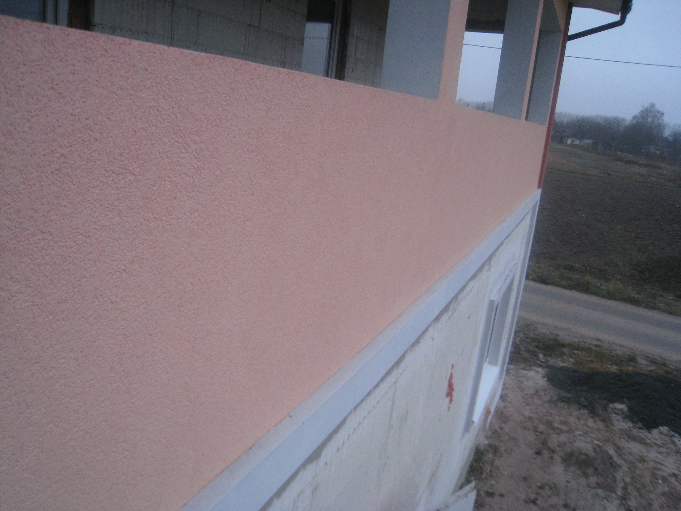

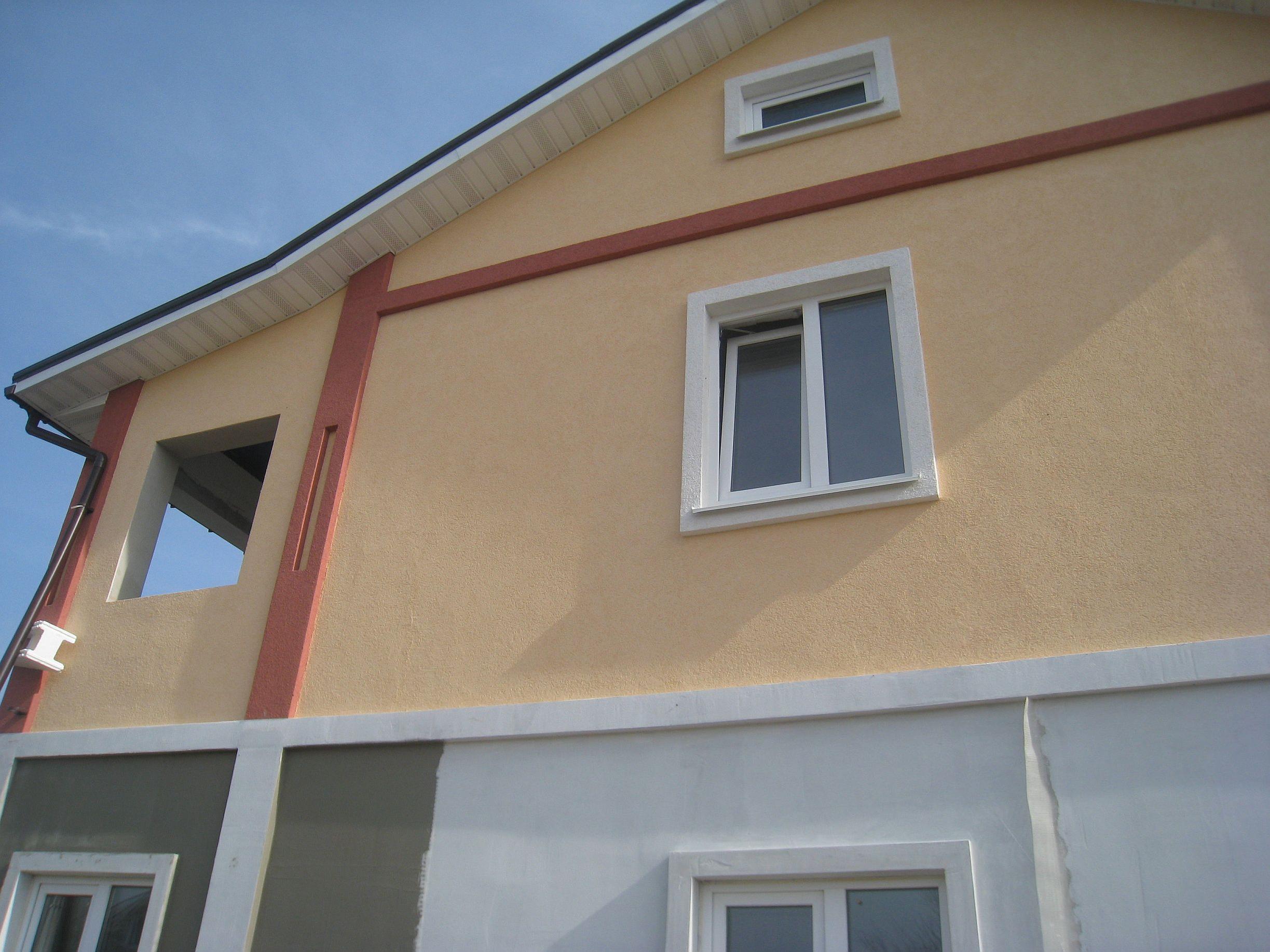

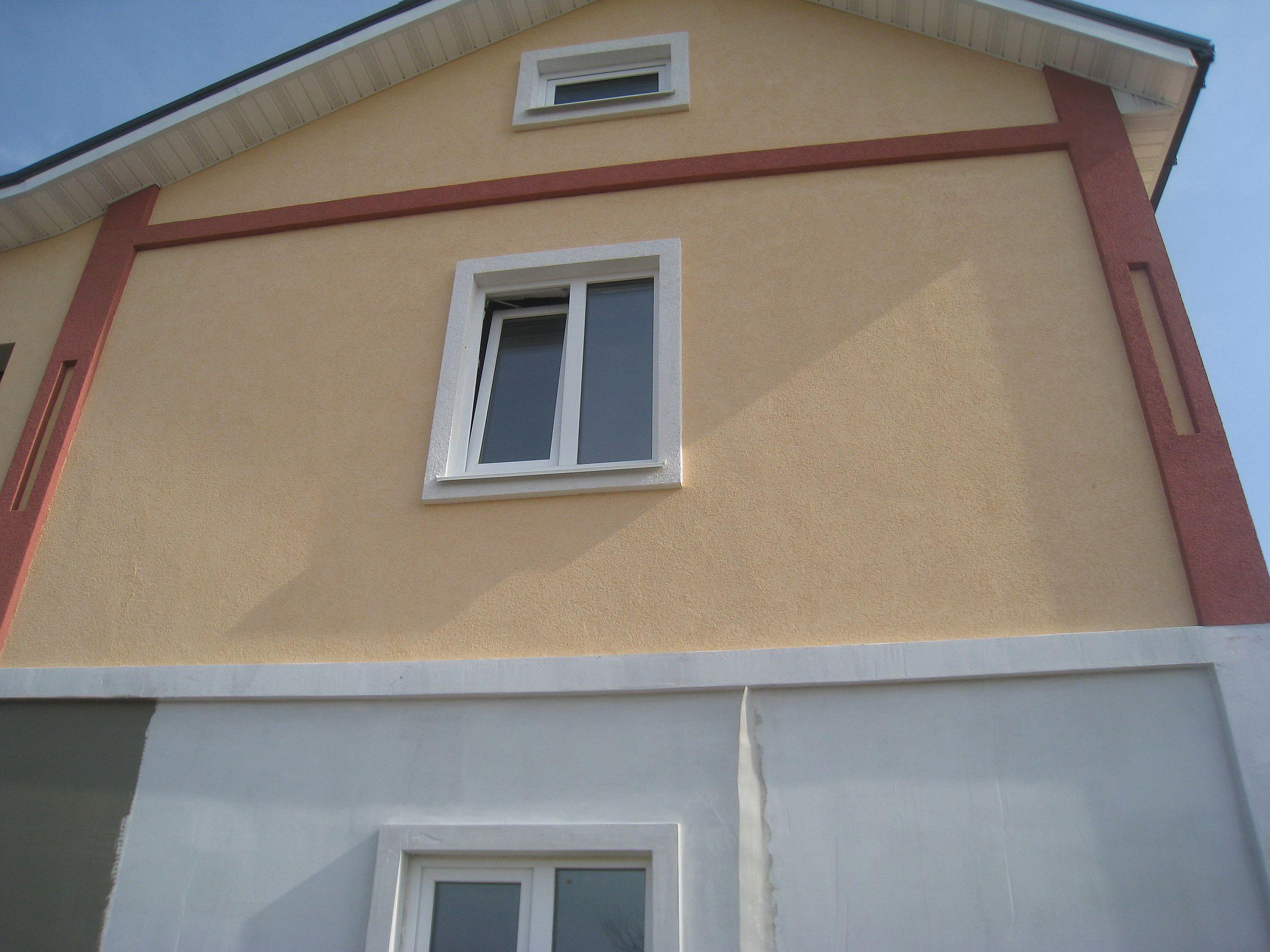

Всё-таки, над отливчиками надо задуматься.....
Снег будет подтаивать, проникать в штукатурку, ночью замерзать....
Штукатурка ниже может пузырями пойти и отлущиваться...
У соседа, в прошлом сезоне, именно так и произошло....
Абидна будет!
Эт точно. Это пока касается карнизов разделяющих 2-й этаж и чердак, а также "зеркал" в колонах. Между первым и вторым этажами пока горизонтальная поверхность не штукатурена.
В этом году уже вряд ли что-то будем предпринимать. Посмотрим, как они перезимуют, а там будем решать...

Об отливах мы не спорим:). Korni предупредил, что могут быть проблемы с горизонтальной штукатуркой (водичка замерзает/оттаивает - разрушает). Она на карнизах, пока между 2-м этажом и чердаком и немного на зеркалах. Между 1-м и 2-м этажами в этом году поштукатурить не успели.
Как предотвратить разрушение? Саша предлагает установку отливов на горизонтальные поверхности, а мне это очень не нравиться (не красиво).
Я думаю, пока перезимуем одну зиму, посмотрим, как разрушается, а в следующем году будем решать.

Есть вариант.
На вертикальную часть карнизика наклеить что-то типа малярной ленты, выступающей на 2-3 мм выше карниза - использовать это, как "опалубочку" для чего-нибудь гидроизоляционного (гипердесмо, силикон, etc.). На стене выше тоже можно наклеить, чтобы штукатурку не запачкать.
После работ, ленту снять.
Есть вариант.
Спасибо Саша! Технология понятна!
С силиконами работал, расход примерно представляю, много потребуется да и не быстро это если из тюбиков выжимать. С помощью гипердесмо это наверно будет быстрее и дешевле?
Только в эту зиму наверно штукатурка уйдет без гидроизоляции:), не успеем, да и погода не даст.

.....С силиконами работал, расход примерно представляю, много потребуется да и не быстро это если из тюбиков выжимать. С помощью гипердесмо это наверно будет быстрее и дешевле?....
Из тюбиков - думаю это экономически неоправданное решение. Действительно, пойдёт много.
С гипердесмо не работал - это к Пропеллеру.
Я бы взял (сделал) какой-нибудь гидроизоляционный раствор на основе цемента (и гипердесмо, например). Или что-нибудь на основе Ceresita, вплоть до cамовыравнивающейся смеси - правда уже на основе Thomsit. А потом подкрасил бы. Или, может быть, сразу краситель подмешал....

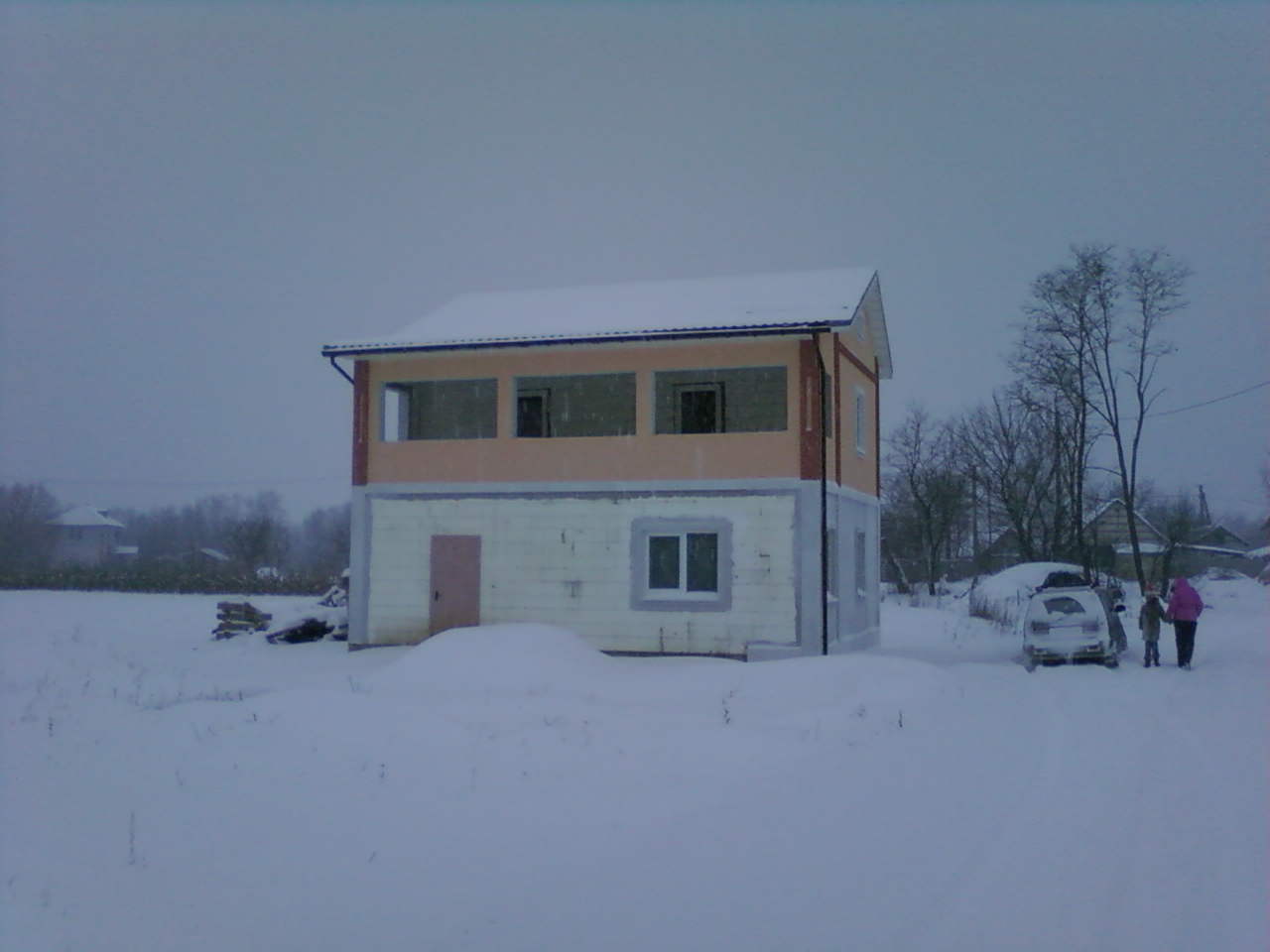

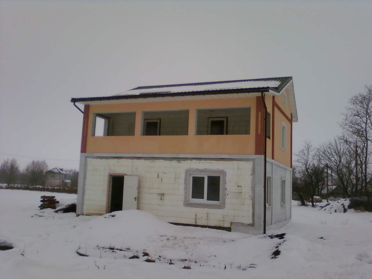

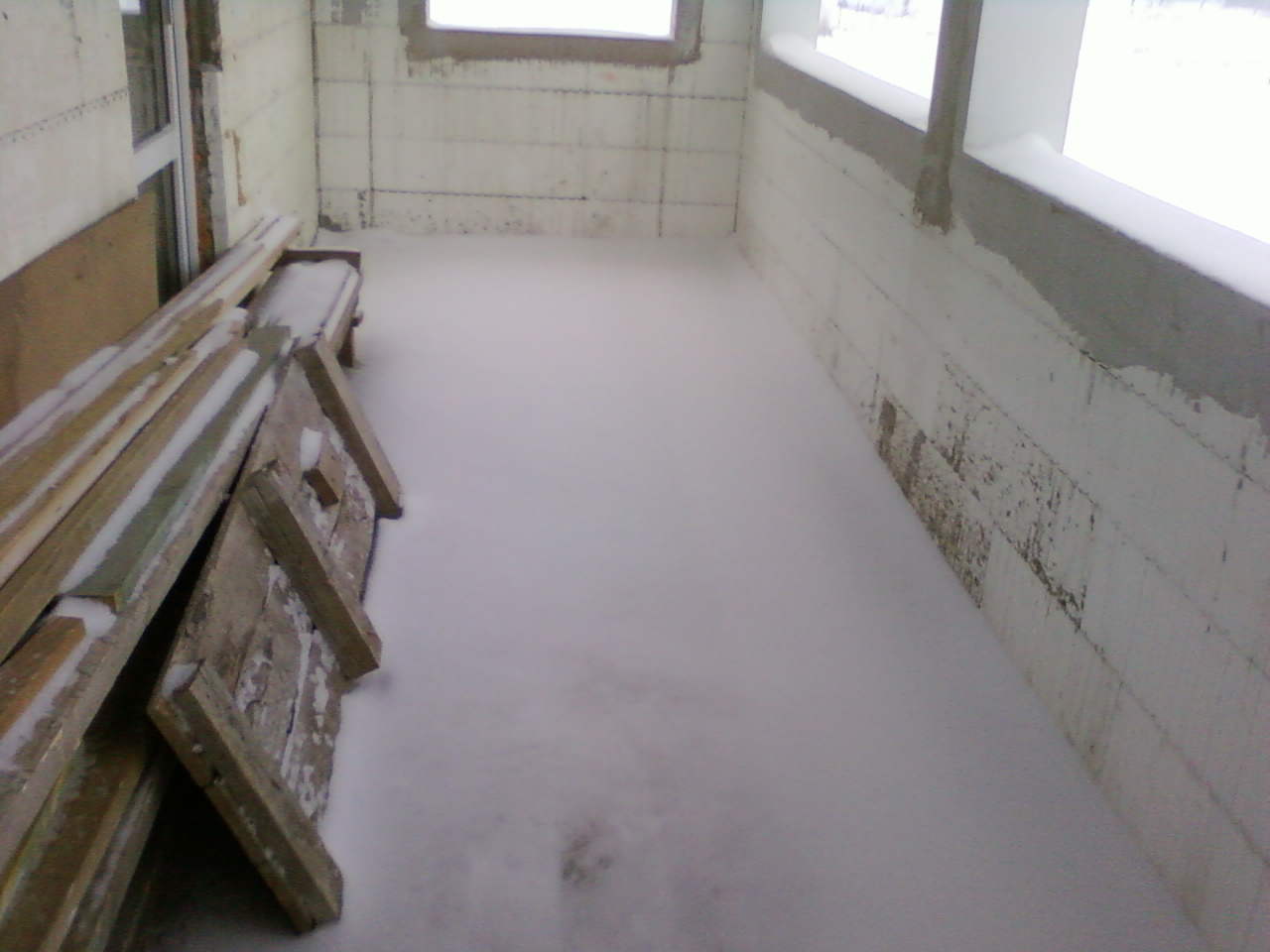

Поехали вчера посмотрели как наша стройка зимует. В доме на 1м этаже -1. Штукатурка зимует в приямке, накрытая ЭППС. Думаем не замерзнет.
На балконе снега не много (думали больше намело). Почистили снежок.

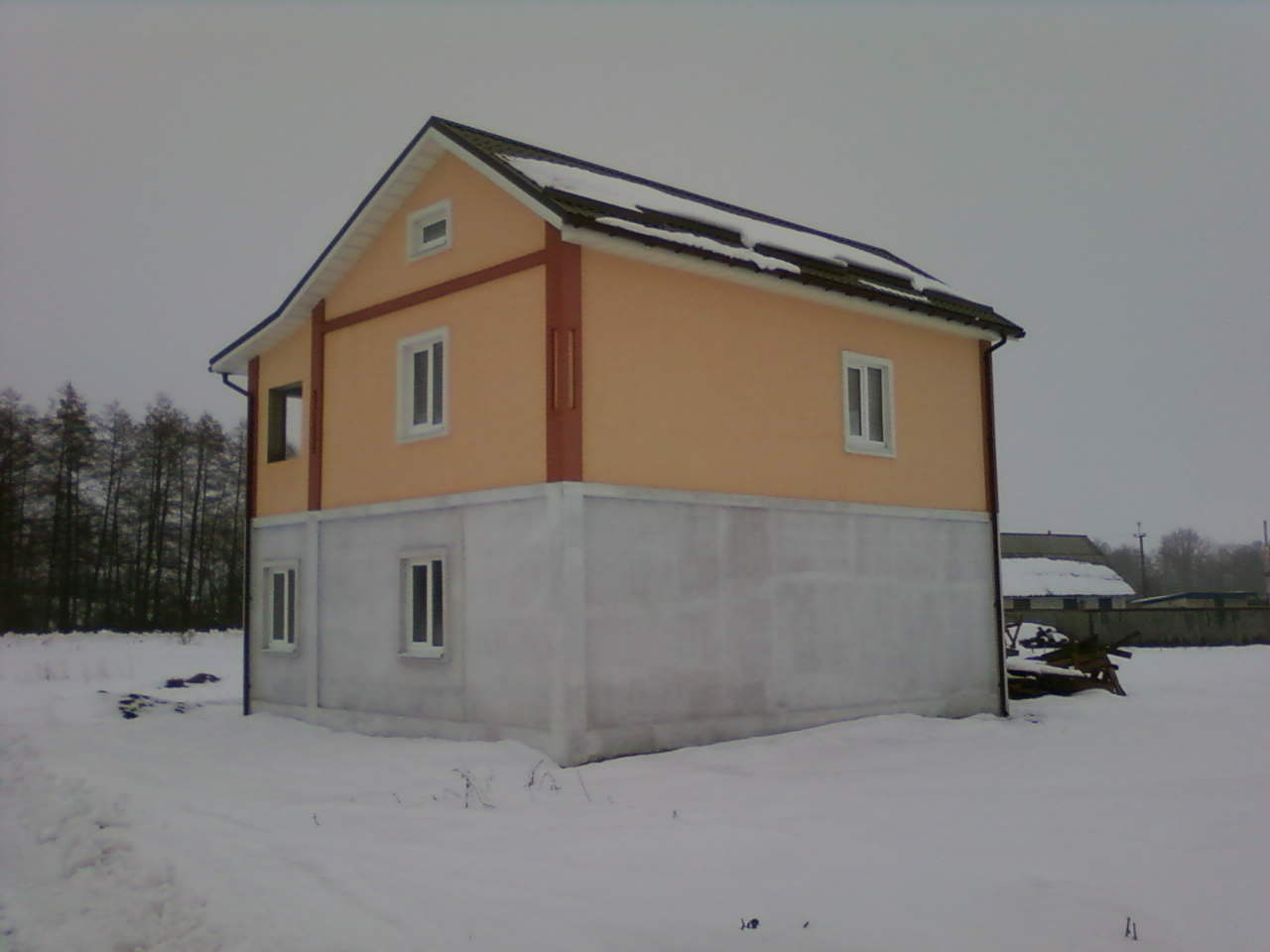

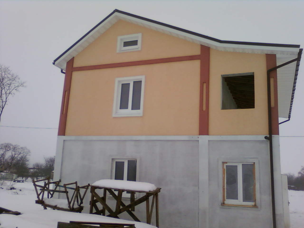

Вчера решили проехать посмотреть, как зимует стройка. Потом пожалели что поехали – дорога никудышная. Добирались 1 час 25 минут, вместо привычных 25-30 минут. Ехали с Бортнич через Петровское, Мартусовку Ревное. С Ревного поехали через Процев. В Пороцеве дороги почищены. Думали до конюшен, но оказалось что возле конюшен они не очень то и почищены. Возвращались через Глыбокое, Борисполь. Доехали за 50 минут, хотя по км это на много больше. В Глыбоком дорога конечно лучше чем в Петровском.:)
Снега на огроде где-то около 40 см.
Не понятно почему на желобе с тыльной стороны дома снег,1978278710_-0098.thumb.jpg.a784938c2c7998bd84dcf0c322921bd9.jpg снегозадержатели вроде бы стоят?:). Наверно ветер надул больше снега.
Штукатурка вроде-бы зимует нормально, хотя на балконе чуть-чуть намокла 1536555946_-0101.thumb.jpg.0760938cac971c9b10bbc63e78662197.jpg от растаявшего снега.

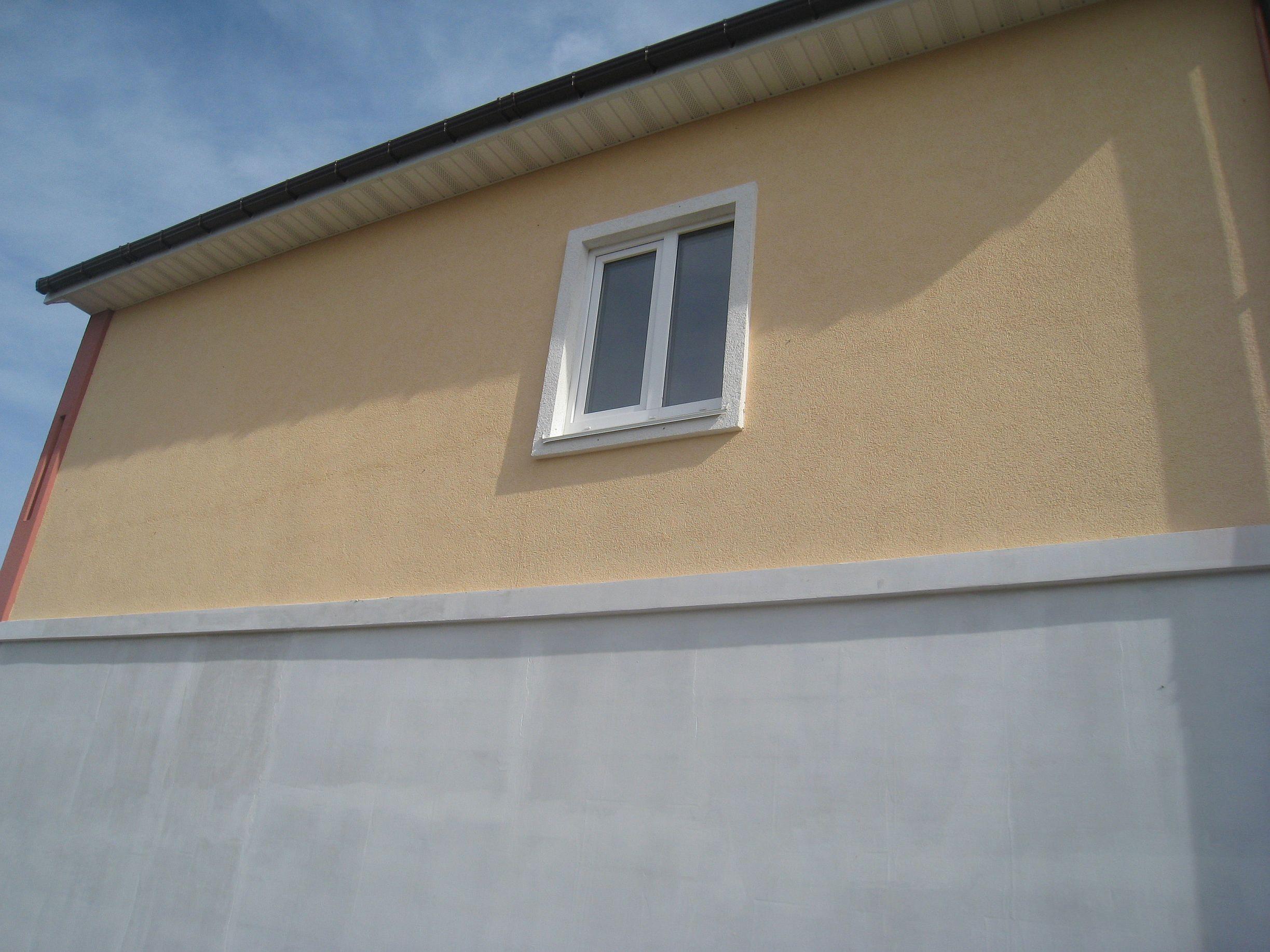

Как-то обещал выложить фотки с боковым освещением штукатурки (чтоб наш брак было видно:):lol::)). Выкладываю то что удалось сфоткать:
IMG_7101.thumb.jpg.fdb2ae7fabe01812ce18e15cea7cd536.jpgIMG_7105.thumb.jpg.347ba4bb28cb72f59e85163d8232cab6.jpgIMG_7106.thumb.jpg.d3820b12047d7821dd243bf36ed7305b.jpg
[ATTACH]46108[/ATTACH][ATTACH]46109[/ATTACH][ATTACH]46110[/ATTACH]
Молодцы! Трудяги-мурахи! А барашек мне нравится!:D
Спасибо! Нам тоже нравиться. Есть там не большие дефекты, при этом освещении чуть видны. Но это свои! :):):)

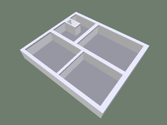

В прошлом году, в начале весны, вырыли в доме и частично забетонировали приямок для насосной станции. Зимой использовали его как погреб - хранили в нем штукатурку чтобы не замерзла. Когда открыли - на дне вода. Вычерпал 5 ведер. К вечеру опять набралось немного воды.
Очень высокий уровень грунтовых вод. Глубина приямка - 130 см от верха фундамента. Надо будет подумать как загидроизолировать.

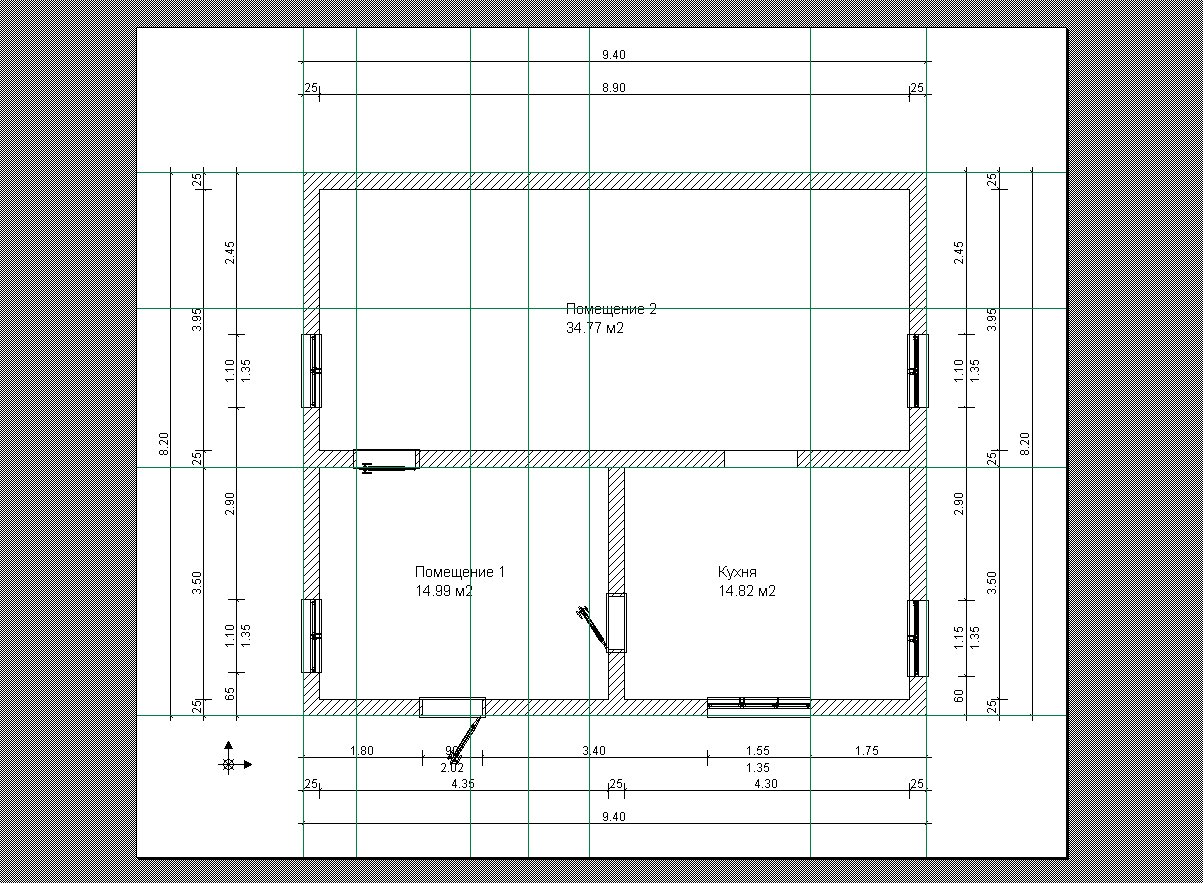

Давно уже ламаю голову как из гаража сделать дом:).
Видов снаружи я выкладывал достаточно. А вот что внутри:) - гараж - гаражом:o.
Что бы хотелось.
На первом этаже иметь:
- одну комнату (на зал слабо тянет:));
- прихожую и кухню (тут более менее понятно);
- топочную (скорее место где расположен газовый котел и пр. обвязка);
- санузел, совмещенный с душем;
Требования ко второму этажу проще:):
- две спальни;
Проблема:

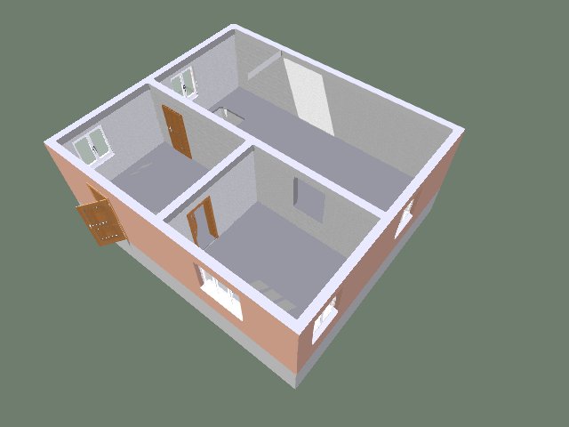

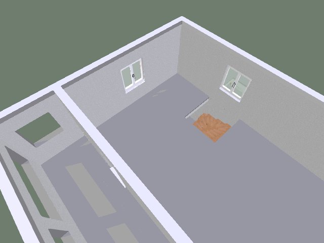

Проем:o в перекрытии расположен неудачно и имеет размер 180*180. Ширина лестницы получается около 85 см. А хотелось бы иметь метровую:), удобную лестницу.

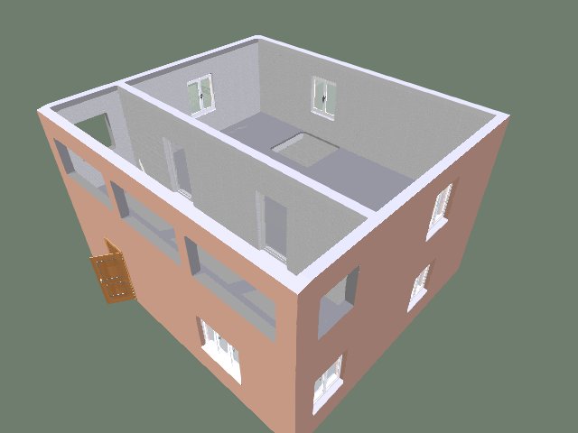

А можно поподробнее про нишу для лестницы?
Спасибочки, там действительно плохо видно этот проем. Вот так лучше видно. Прорисовал один из вариантов расположения лестницы.
298072261__00_2-.thumb.jpg.e6be5fc34c6201cfcf8fad049b07fdba.jpg 1701632268__00_3D_1.jpg.08a03514316f3f1678f5aafad6432d16.jpg 1279561342__00_3D_2.jpg.d3a7cdbe01136a015914e5e9e947ae60.jpg
Проход между нижней ступенькой и стенкой 122 см. Конечно можно укоротить лестницу (сейчас 270 см), но не сильно.
Проем в перекрытии огражден швеллерами П16. Два швеллера лежат между несущими стенами и кусок длинной 180 см опирается на эти швеллера.
Были мысли развернуть лестницу вдоль стены, но тогда от комнаты на 1-м этаже ничего не останится.:) Тогда бы можно былобы разобрать чуть-чуть перекрытие и увеличить проем до 180*210 см. И ширина лестницы бы стала 1 м.
ПС. Кстати санузел на 1-м этаже планируется в левом углу от лестницы. Параллельно приямку (видно на чертеже фундамента) для насосной станции .
