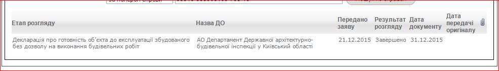

Я вот тоже подал декларацию 19.12.15
поставили дату получения ответа на 5.01.
Смска так и не пришла.
Зашел на сайт ЦНАПа - там есть результат - Заяву розглянуто и все.
Сегодня звонил в ЦНАП (ул. Суворова) - ответили - у вас отказ, но доков еще нет. причина неясна.
Как достали эти твари уже! уверен придрались к запятой или еще какой-то хрени...

А кто подскажет? У меня на сайте висит "результат розгляду" - завершено и больше ничего. Как это понимать и где узнать результат? Только в ЦНАПе?
СМСка приходила? Если нет, то или ждать СМС смотреть скан "результата", или ехать в ЦНАП (но не факт, что документ будет на выдаче до получения Вами СМС).
Обычно если отказ, то одновременно с появлением инфы на сайте вам приходит смс. То есть если отказ - то это синхронно происходит. А вот если регистрация, то часто бывает так: сначала на сайте появляется инфа "Рассмотрено", а смс приходит через 3-5 дней. У меня так было и еще у кого-то тут с форума.
Рядом с "Розглянуто" скрепочка есть? Если есть - открывайте ее - там отказ.

там где скрепка - пусто. типа доки еще не пришли в ЦНАП.
