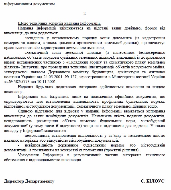

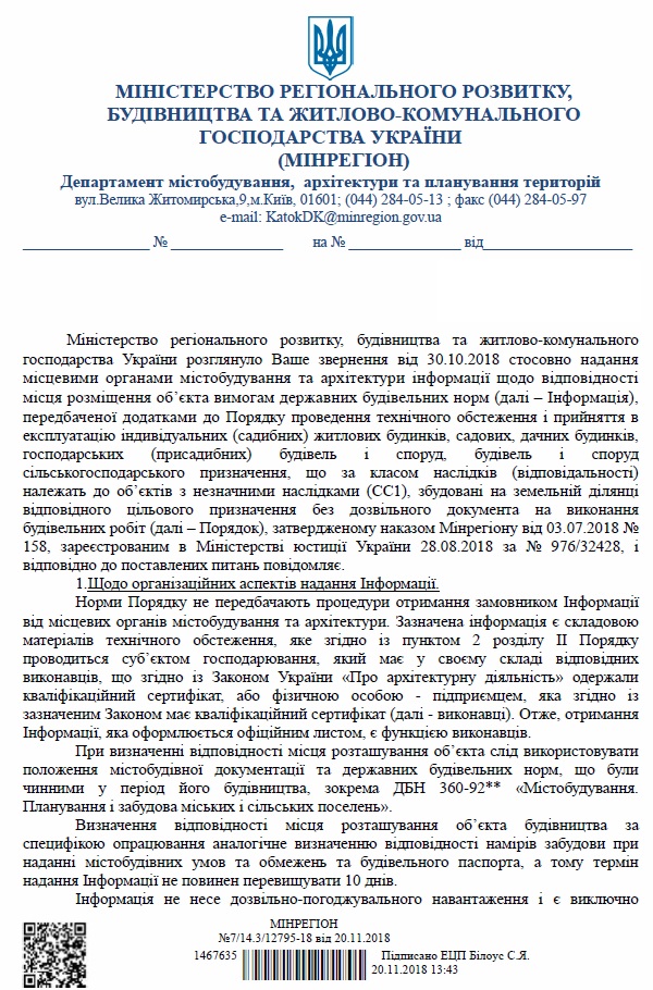

Спросил одно, ответили про другое:
Походу это скоро будет их официальное разъяснение по ответам из архитектуры...Мне точно такое письмо пришло в ответ на жалобу.

За довідку) офіційно платіжки там 1890грн в моєму випадку.
Можете набрати свою архітектуру і вони вам скажуть , яка буде у вас вартість по вашому населеному пункту .
Формулировка, яку мені озвучили , що ця довідка роботи займає так само, як будівельний паспорт , тому і вартість така , майже як у будівельного.
Мені видали дві сторінки - на першій була інформаці про земельну ділянку, власника , відстані .
На другій схематичний план участу , будівель, і відстані до меж.

У меня Киев, поэтому и интересуюсь. По приказу эту справку заказывает БТИ и она безоплатная
