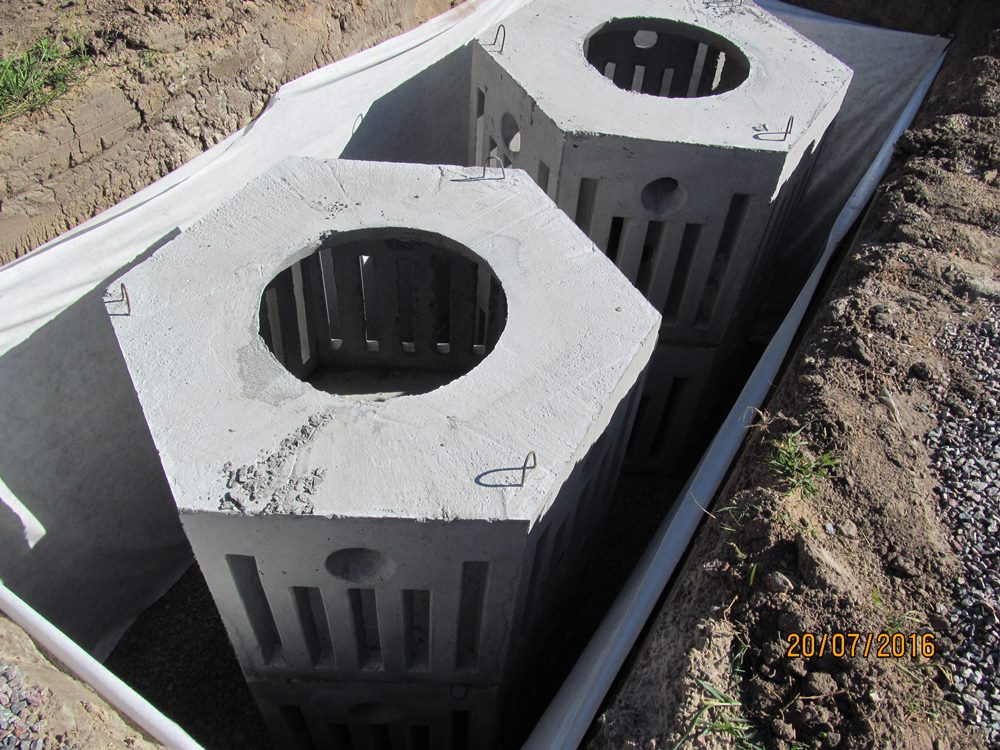

Ну и конечно как по живому режет комбинация немецкой станции глубокой очистки и дренаж из ЖБ колец. Неужели графовцы не сумели убедить вас в эффективности их тоннелей? А какой диаметр колец?
Правильно ли я понял, что в кольцах насыпан щебень и СВЕРХУ застлан геотекстиль???

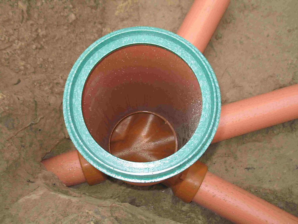

Тут еще один момент. Как я понял - сводный колодец пластиковый с готовым лотком. Вы введете туда стандартно ПВХ 160 мм ввод от длинной ветки и через редукции ПВХ 110 мм трубы от коротких веток.
Поясните для неискушенных, для чего этот колодец вообще?
В нем же тоже все стоки будут оседать и образовывать нарост или нет?
Можно ли тройниками обьединить трубы в одну (идущую в септик) ?
Опыт показывает, что эти колодцы служат исправно. На нескольких объектах подписаны договоры по обслуживанию станций биологической очистки, в том числе проверяем и магистрали, состоящие из сводных и проходных ревезионных колодцев 315 мм - достаточно чистенькие, на верхних краях лотков есть чуть наростов, но это естественно. Материал колодца фактически соответствует материалу труб, сформирован правильный, гладкий лоток - поэтому скорость потока в таком колодце фактически не теряется при переходе труба-лоток колодца-труба.
Предназначены для сведения нескольких труб в одну магистраль и для ревизии в случае длины магистрали, превышающей СНиП. В тех и других случаях нужна ревизия и возможность прочистки в аварийных случаях.
Тройниками-то можно, но если знать, что это соединение никогда не засориться. Практика показывает, что если хозяева понимают, что автономная канализация в частном доме несколько отличается от городской в многоэтажке, то гости этого не понимают и иногда на автомате пользуют ее непотребно - чего только мы не находили в трубах и септиках/станциях...
Почти так - кольца стоят на щебне 20-40, около 20-30 см подушка, и еще обсыпаны щебнем снаружи и укрыты геотекстилем
Кольца стоят в 2 колонны - 2 по 1500 и 2 по 1000 диаметром, ввод трубы от септика пришелся на середину верхнего кольца (тоже остался вопрос - зачем посадили так высоко) В нижних кольцах дополнительно набили дырок и есть перелив из первой колонны по вторую на уровне 1 кольца
Они не сильно пытались убеждать, а темы на форуме с засорением этих дренажей только убедили в обратном
Я для себя поняла, что эти дренажи эффективны в сочетании с ЛОС, а если вода в дренаж попадает недоочищенная, как это было у людей на форуме, то дренажи через год-два забиваются полностью
А из бетонного кольца в крайнем случае можно откачать машиной и почистить, засыпать новый щебень и песок

Я уверенно монтирую Graf -ы уже который год, но именно из-за тех веток по дренажным тоннелям/блокам на форуме наша компания приняла решение таки выпускать давнюю свою задумку - дренажный модуль.
Так что для тех, кто по каким-либо причинам сомневается в блоках, предложим другой вариант. Ну и в глине и для дренажа ливневки почти без вариантов по цене/объему/площади всасывания.
Я так понял, дренажный блок почти весь щебнем засыпается? И сколько щебня уходит для его засыпки?
