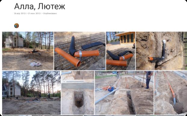

Уже после якобы "принятого решения" происходит следующее:
1) После работ в гостевом домике, Заказчик приглашает "недобросовестного подрядчика" на весьма ответственную работу по закладке коммуникаций в фундаменте основного дома:
2)Дальше.
Построена коробка основного дома, и Заказчик приглашает "недобросовестного подрядчика" на установку септика.
[spoiler=На фото видно основной дом:]
3) Следующий этап - внутридомовые коммуникации. Работы по монтажу в основном доме выполняли другие монтажники.
Качество работ неизвестно.
К аварии и засору труб/поля могло привести халатное (или умышленное) действие - слив в канализацию остатков после малярных работ, например. Или ошибки в ходе монтажа канализации в доме (плёнка, мусор, пена). Это довольно частое явление, к сожалению.
4) Через два года эксплуатации, появились проблемы с септиком.
