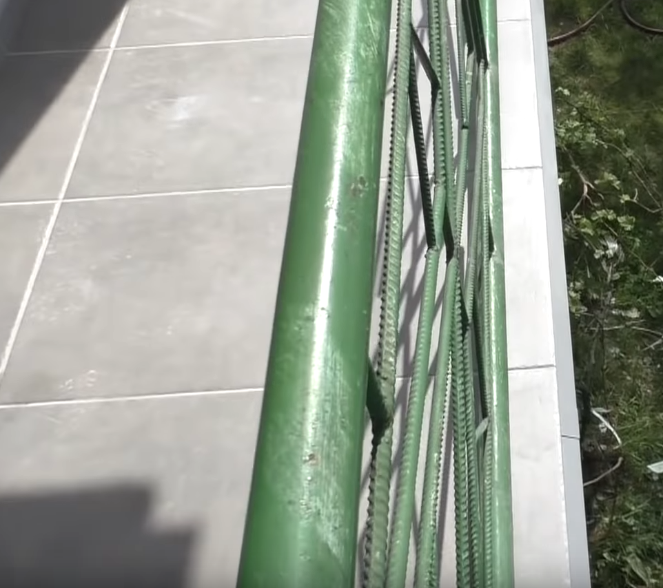

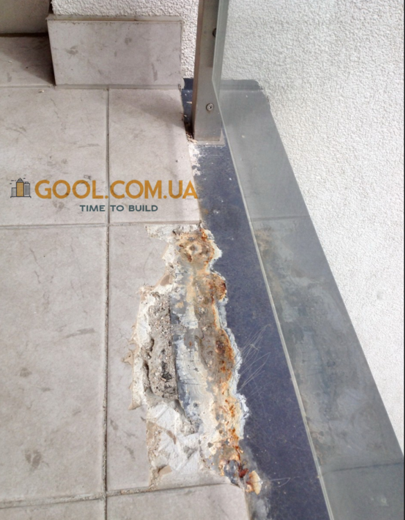

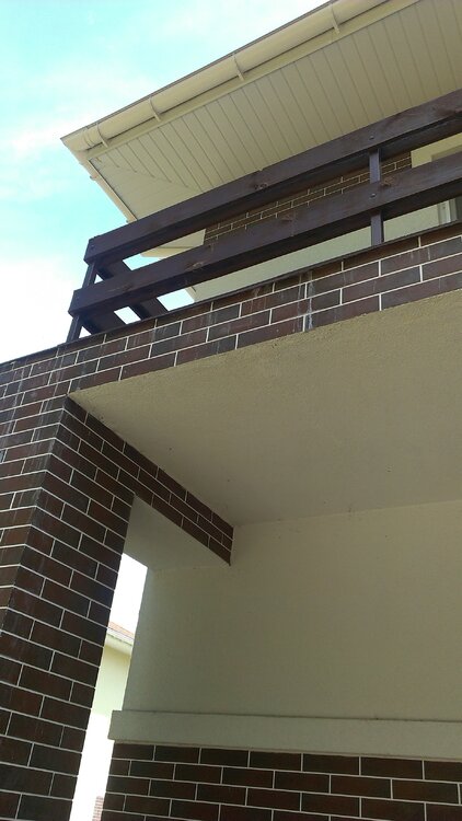

Подскажите, как лучше предотвратить затекание воды с лоджии на фасад. Крыша не накрывает балкон полностью. Снег с балкона периодически счищаю. На полу балкона есть капельник, но он не справляется. В результате на потолке проема крыльца страдает штукатурка. На плитке потеки. Какие есть светлые идеи?

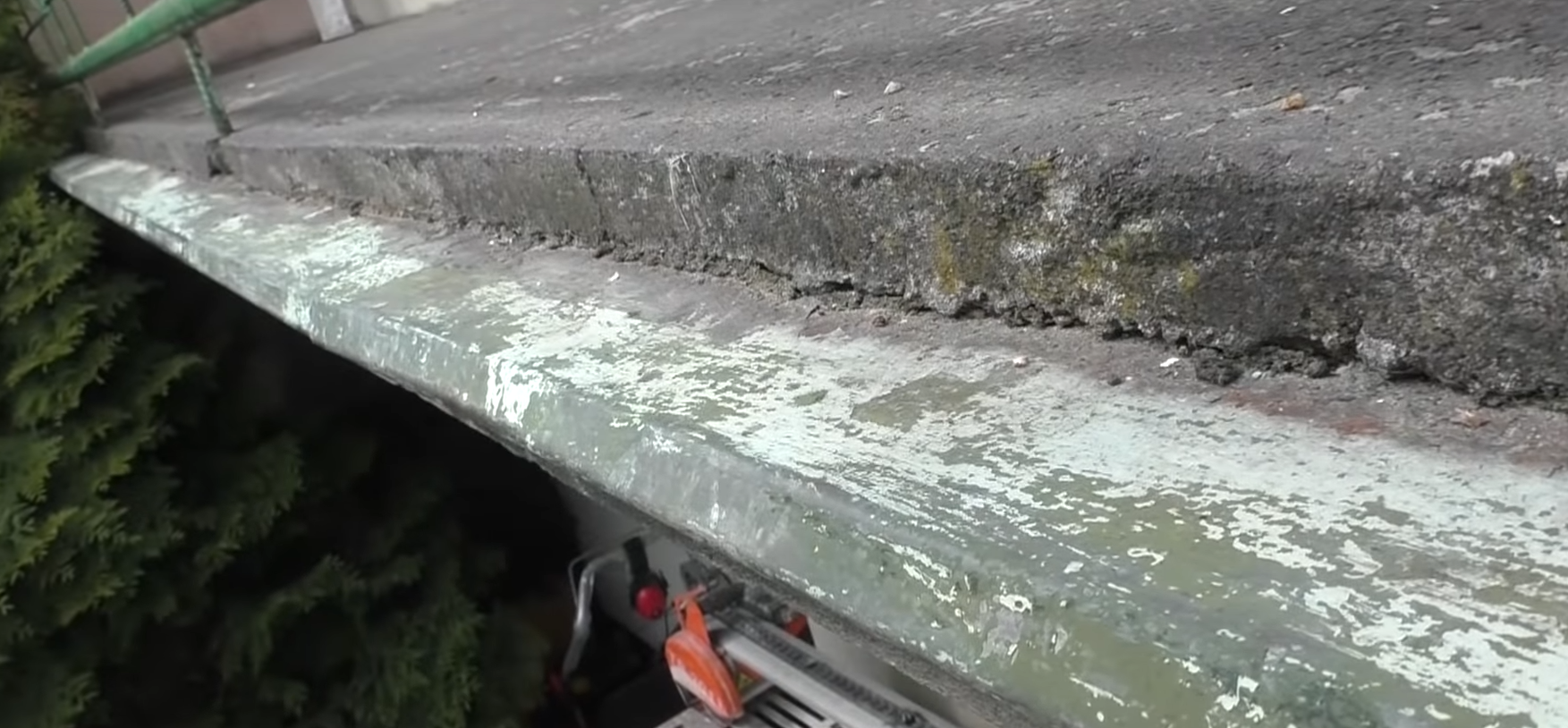

Такое впечатление что течет не С капельника, а ИЗ ПОД капельника.
Как сделано пролегание капельника?

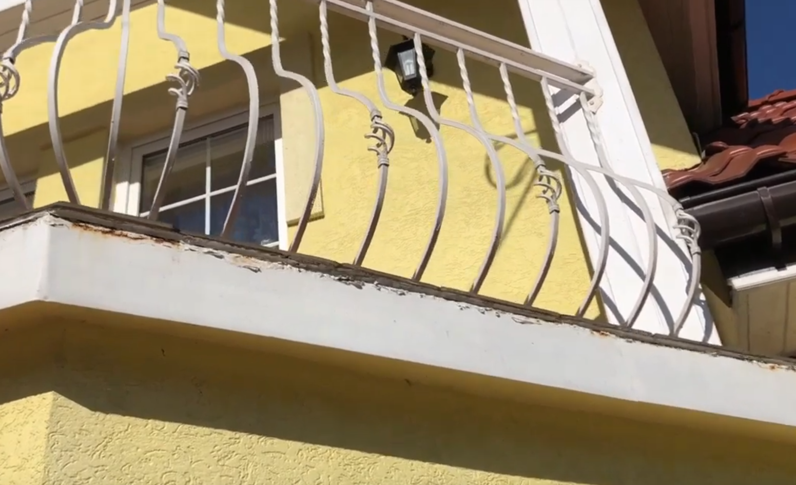

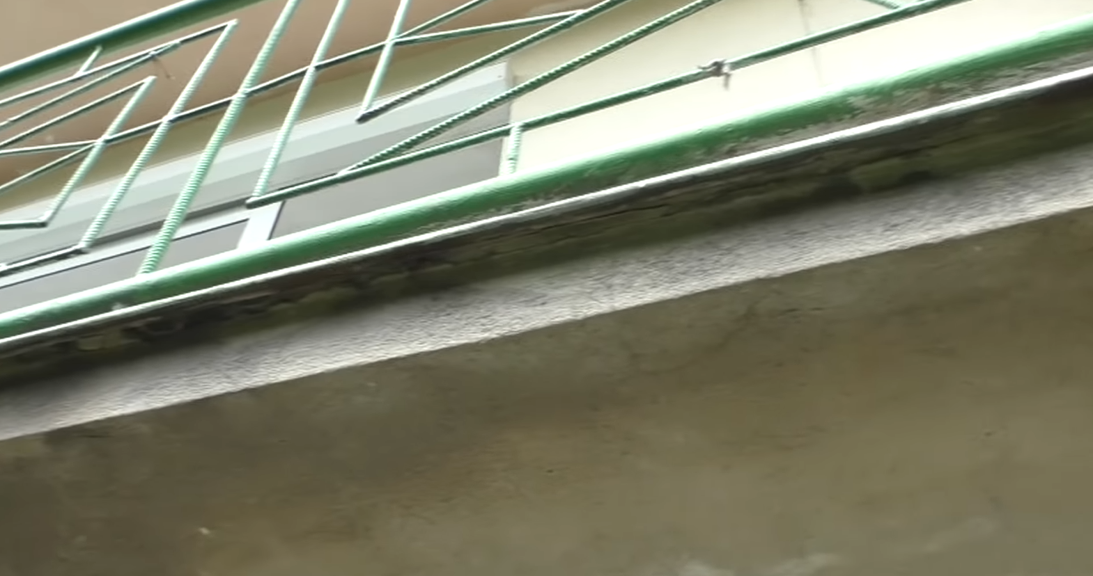

Сорри, что такое пролегание? Визуально - капельник лежит под плиткой. На полу швы все затерты. Может сочиться под капельник с края плитки?
Разводы действительно из-под капельника идут, но если нормальный дождь, то капельник разве спасает?
Сложно предугадать, что может быть такая проблема, тем более стоят металлические карнизы?! ИМХО, если проводить ремонтные работы, то самый простой способ предотвратить затекание влаги под карниз - это поставить фасадный уголок с капельником, вода которая будет попадать на плитку будет стекать по капельнику и капать вниз, а не заходить на потолок. Можно подобрать производителя профиля, с максимальной длиной капельника, чтобы он перекрывал толщину плитки и клеевого состава.

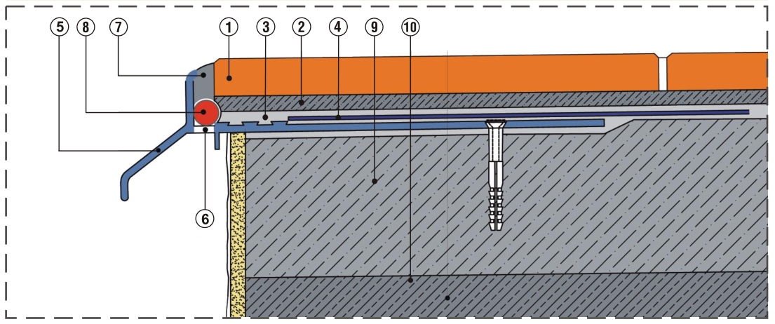

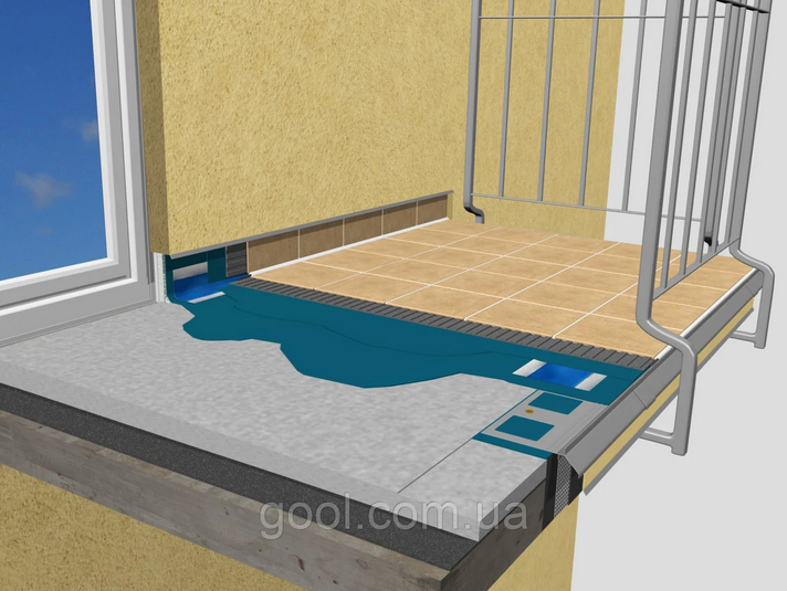

Обычно слой гидроизоляции заходит на капельник (под плиткой).
Получается непрерывная водонепроницаемая плоскость, которая направляет воду за пределы балкона, где она падает с капельника не замачивая фасад.
У вас же вода нашла местечко где подойти под капельник, а сделать она это может только там, где капельник прикреплени к балконной стяжке.

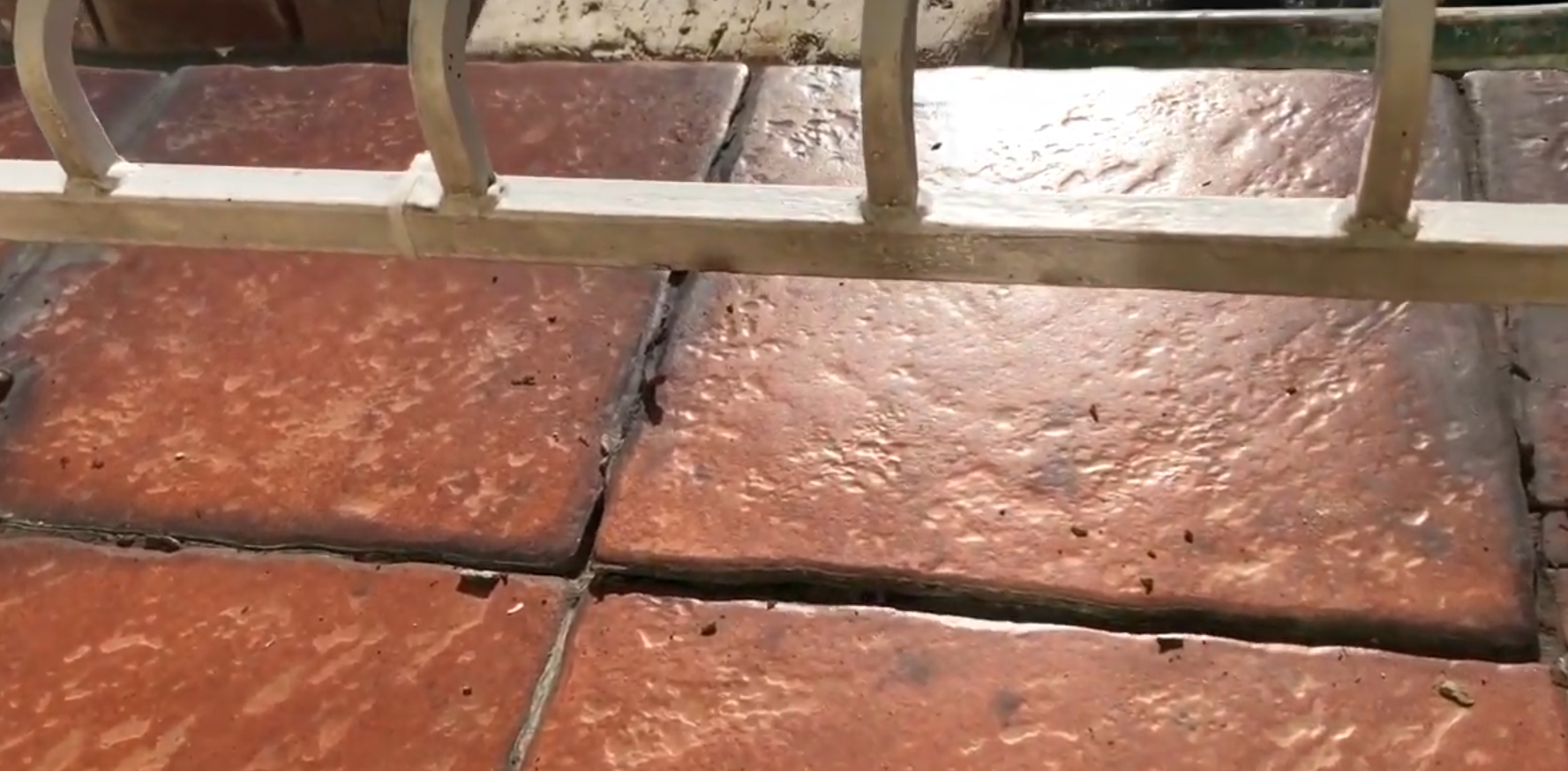

Что-то мне говорит, что у вас на балконе под плиткой нет ничего водонепроницаемого (ведь над балконом крыша). Да? ;)
ПС Более того, если вы не пробовали смывать эти высолы, то у вас вода идет даже через швы фасадной плитки (отделан торец балконной плиты).
Она появляется на шве между верхней и второй сверху плиткой.

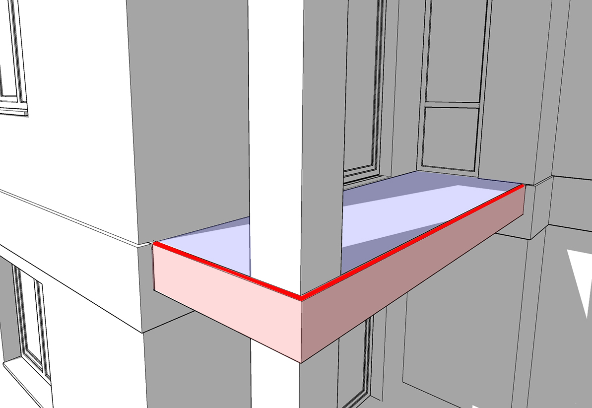

Лично у меня дома 11 метров открытого балкона торец сделан по данному принципу,ничего никуда не затекает.Нашёл вот фотку где его слегка видно.
Добавлено через 42 минуты
Нашёл фотки до отделки
Как видите,сперва делается торец.
Абсолютно правильное решение.
Но оно, к сожалению не универсально. Только для балконов-плит, которые не опираются на колонны, стоящие заподлицо с торцом балкона.
Не буду писать о дизайнерских забаганках, но просто хотя бы вариант эркера, который так у на любят. Фото внизу. Как быть? И чтобы красиво.

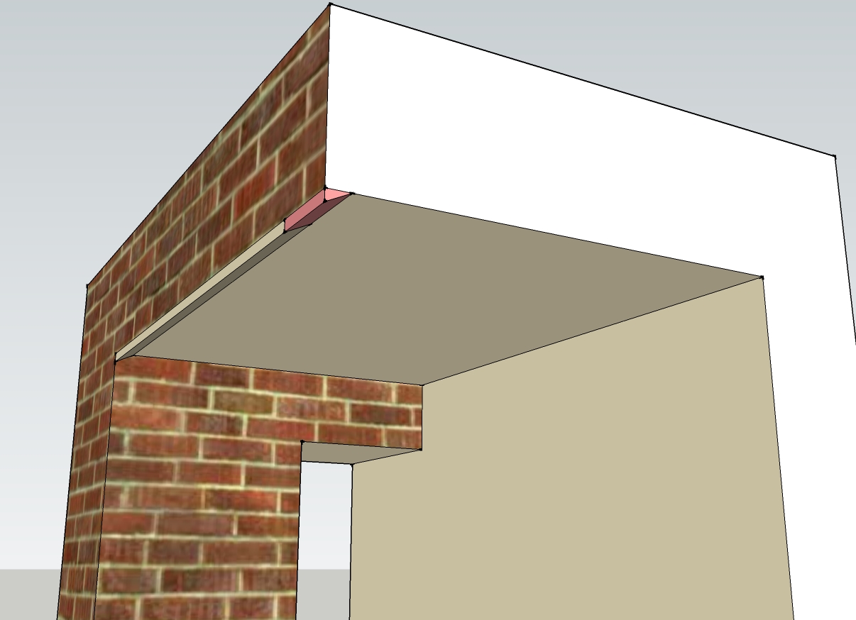

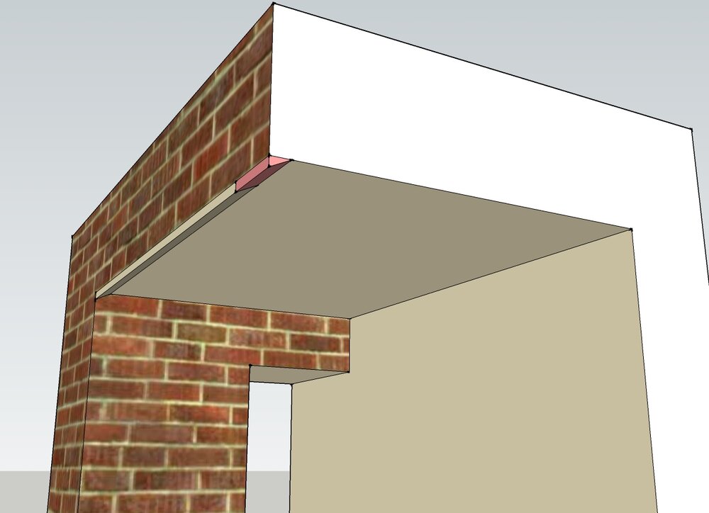

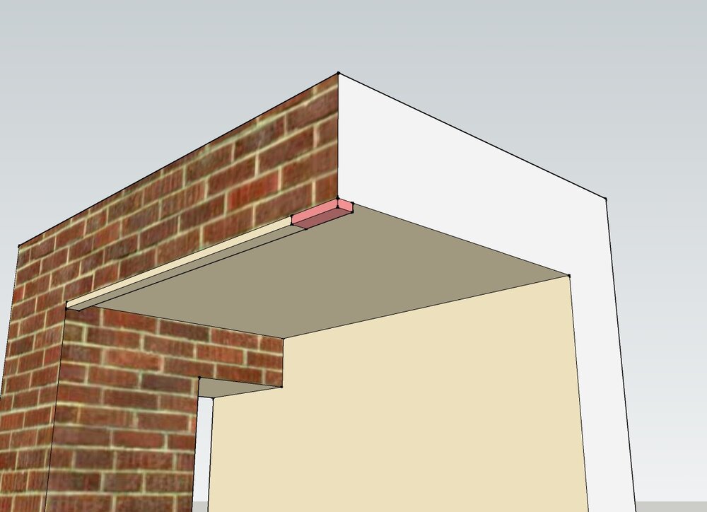

У ТС 2 проблемы :
1. Подскажите, как лучше предотвратить затекание воды с лоджии на фасад. Я так понимаю на коричневую плитку отделки торца балкона.
2. В результате на потолке проема крыльца страдает штукатурка. На плитке потеки.
По первой проблеме я "высказался" выше. Если устранить возможное подтекание под плитку и капельник НА балконе, то саму плитку можно просто в дополнение обработать гидрофобом и раз в 7 лет тратить его 1 л на обновление.
По затеканию на штукатурку.
Сделать капельник из ЭППС (тем более, вроде для оформления фасада его применяли уже в этом доме) или прямоугольной или триугольной формы, который потом шпатлевать (наверное) и красить (можно в коричневый цвет) хоррррррошей фасадной краской. Я покрасил на иисунке краской неправильного цвета.
Это на рисунках внизу.

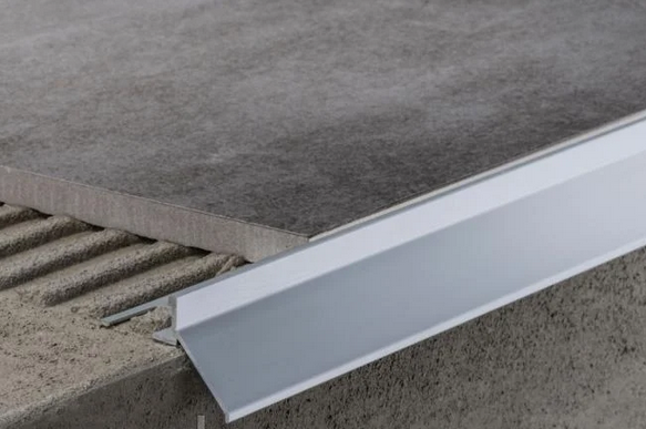

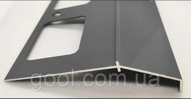

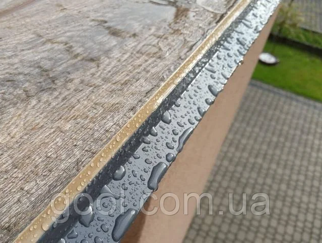

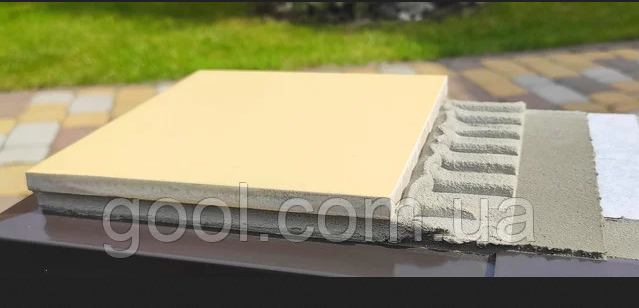

Подниму тему, появился интересный алюминиевый капельник карниз отлив для открытого балкона и террасы под плитку. Возможно, кому-то будет полезна информация. Змінено користувачем PROFITEC
Затирка для швов плитки должна быть не цементно песчаная, которая пропускает влагу. К сожалению это так. Подобную проблему я " временно" решил таким образом. Удалил тонким алмазным кругом диаметром 80 мм(специальный инструмент с регулировкой высоты пила) , старую затирку между швами и с помощью пистолета(шприца) заделал швы между плитками герметиком, достаточно дорогим. один патрон 320 мл стоит 200 грн. В технической характеристике на герметик написано, что работает при температуре -40 .... +180 градусов. Эластичный после затвердевания, совершенно герметичен. Можно было бы, по крайней мере пару крайних рядов плитки так сделать, но если швы между плитками идут в линию. Во всяком случае сработало у меня на все 100, дожди идут фасад после ремонта целый.

заделал швы между плитками герметиком, достаточно дорогим. один патрон 320 мл стоит 200 грн. В технической характеристике на герметик написано, что работает при температуре -40 .... +180 градусов. Эластичный после затвердевания, совершенно герметичен. .
каким ? .
каким ? .
К сожалению сообщу позже. Покупал герметик в эпицентре по рекомендации менеджера. Действительно швы между плитками на парапете были заполнены обычной затиркой, что недопустимо. Попадание флаги на боковую сторону парапета прекратилось, сделал ремонт штукатурки по стене и сейчас все хорошо. С плиткой на террасе не стал этого делать, слишком трудоемкий процесс для такой площади. Сейчас сделал навес из с листами прозрачного поливинилхлорида, таким образом частично исключил попадание осадков на ранее открытую террасу. Но все равно боковое попадание осадков имеет место. Планирую по бокам остекление. Но абсолютно точно, на мой взгляд, новый герметик в этом случае - это то что нужно.

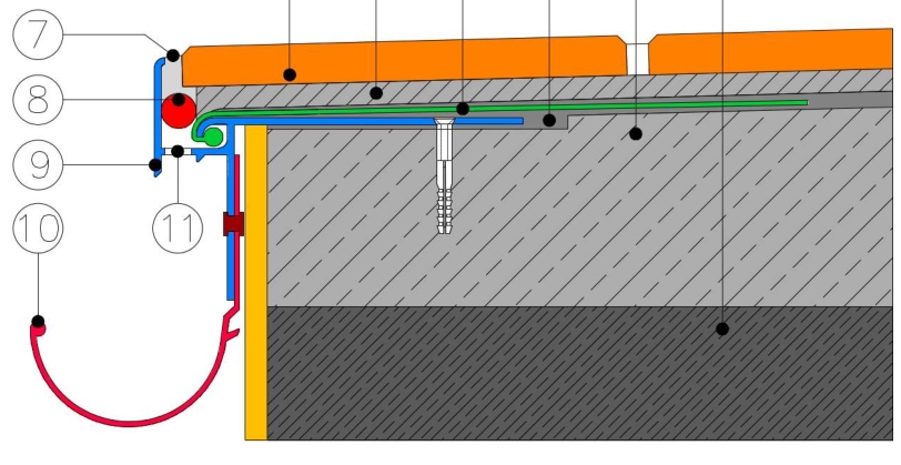

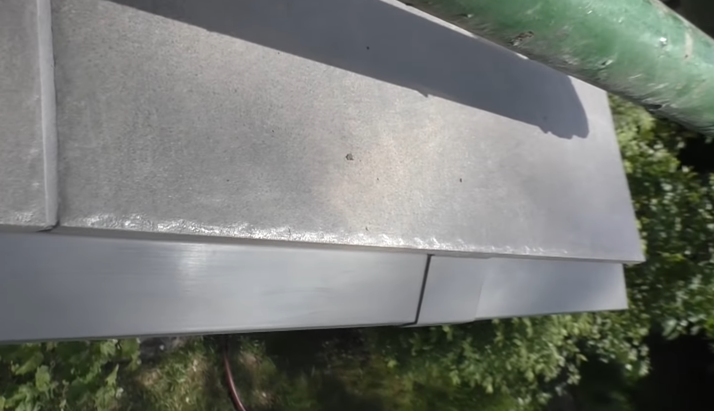

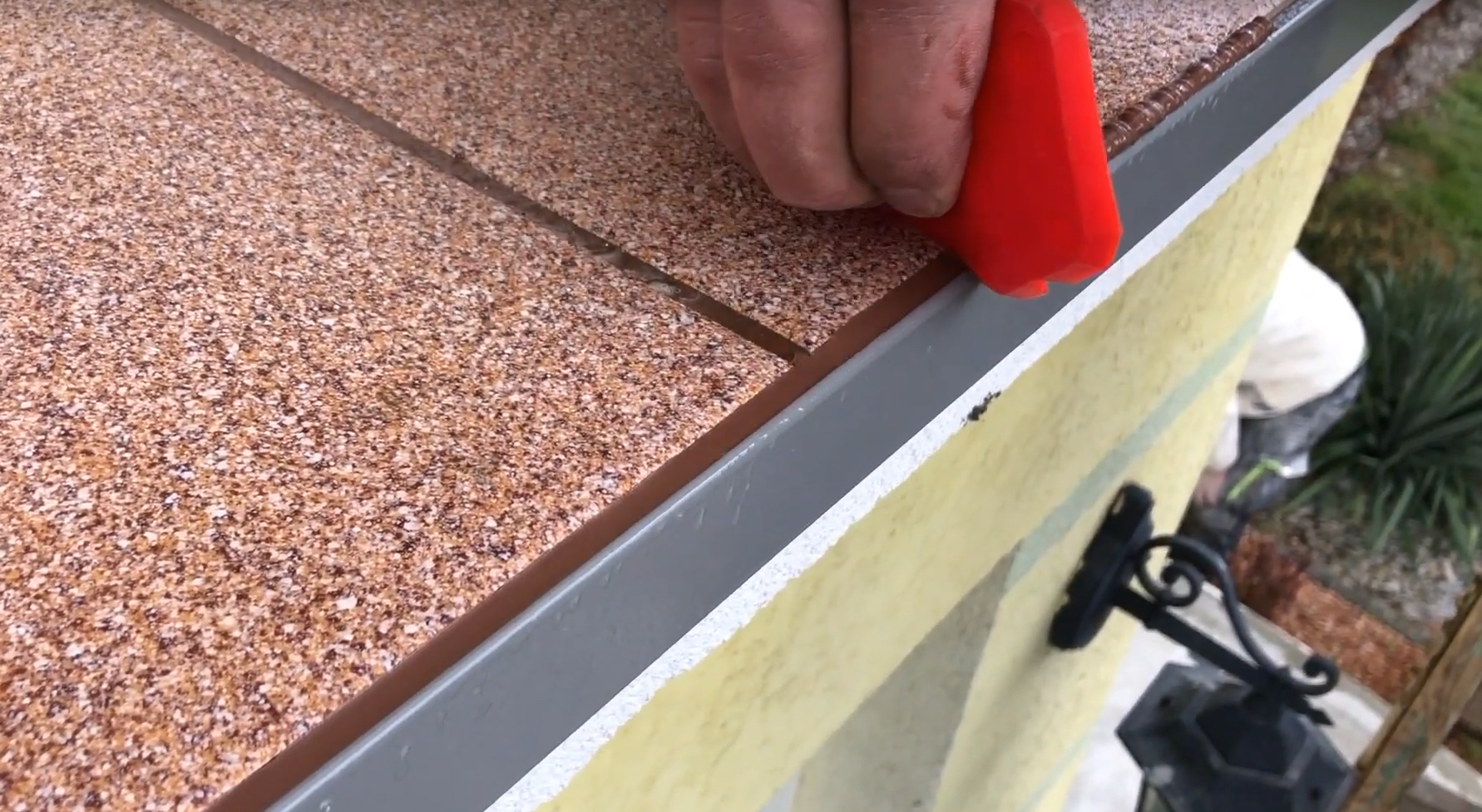

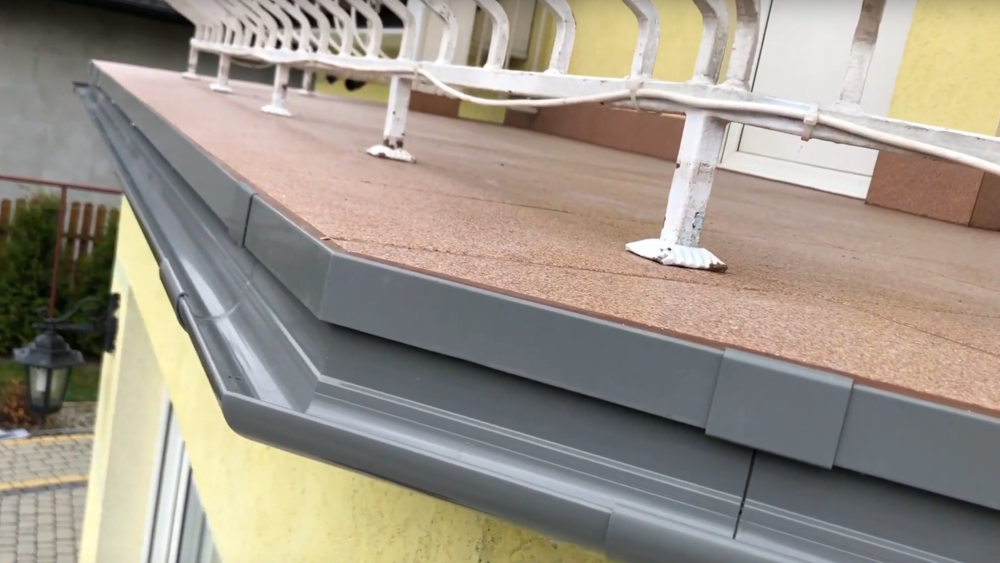

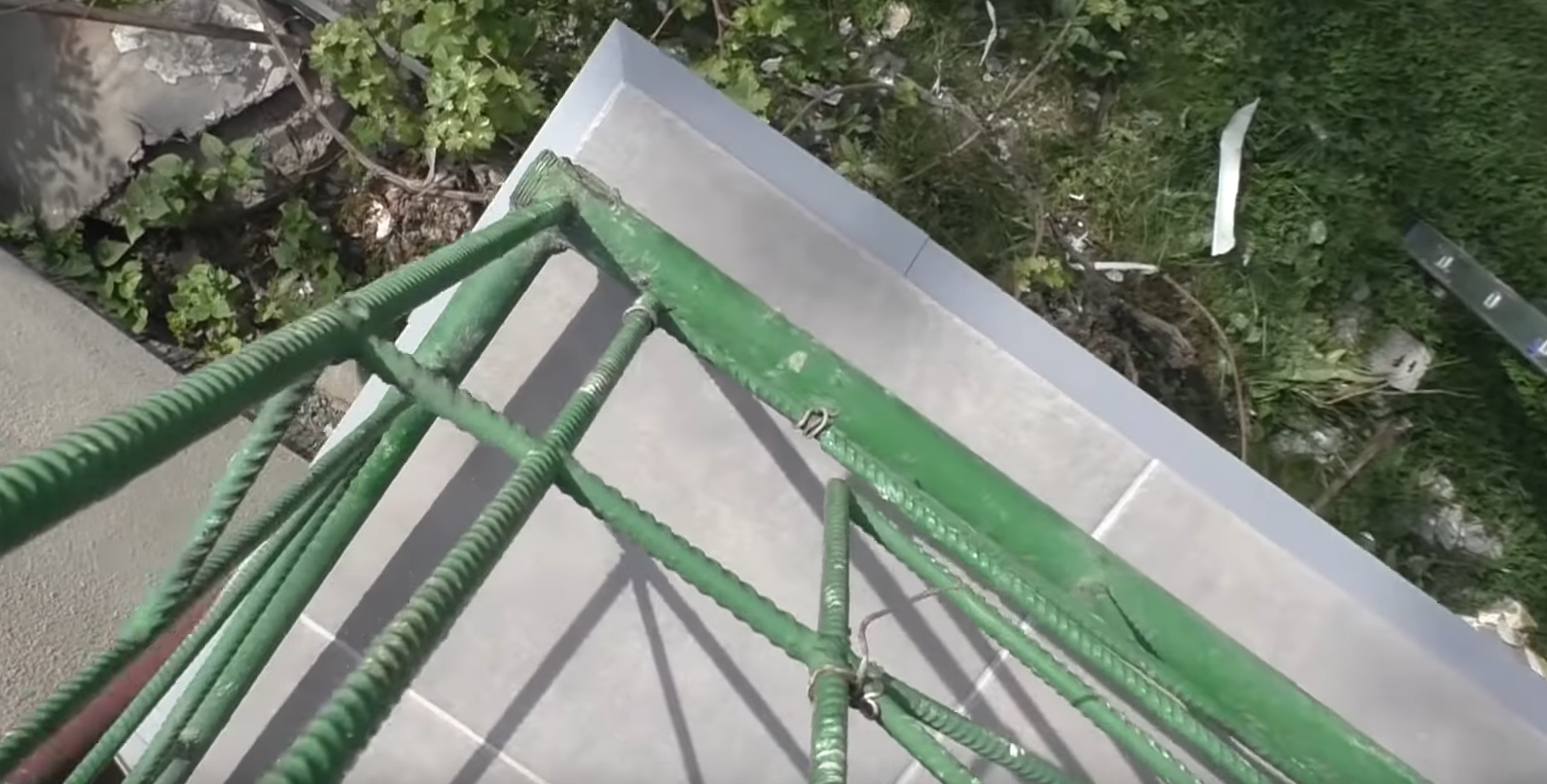

Пару фотографий готовых объектов с использованием алюминиевого профиля карниза под плитку для открытого балкона и террасы.
Этот профиль идет в комплекте с водосточной системой, ширина водосточного желоба 50 мм., небольшой размер желоба не портит эстетический вид фасада и гармонично смотрится.
Этот профиль, также используется и монтируется под плитку или тонкий камень для открытого балкона или террасы и имеет уже другой вид, но также эстетично смотрится, а главное прекрасно справляется с осадками.
Толщина алюминия профиля 2 мм., а на ребре жесткости 3 мм. с полиэфирным покрытием в цвете.

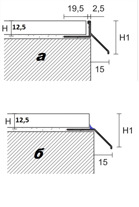

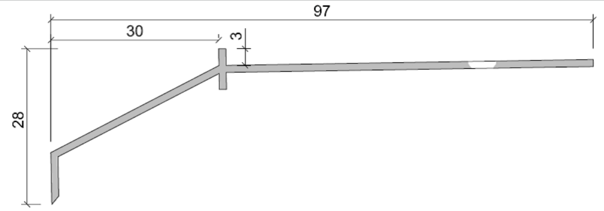

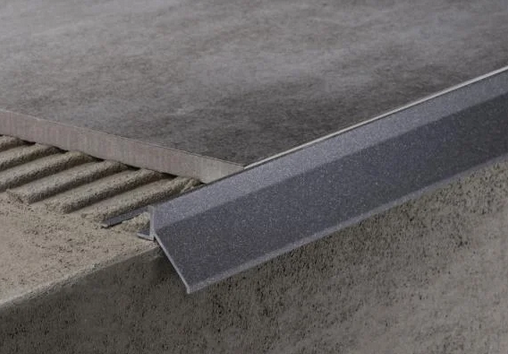

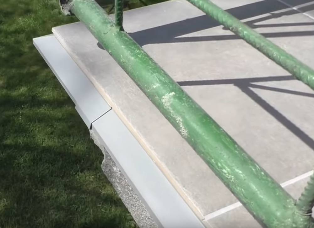

В подобных случаях как у Вас, часто используют такой вариант капельника под плитку, он имеет установочный размер всего 2см и не дюбелиться к основанию, а просто укладывается в клей для плитки. На пенопласт устанавливается профиль, а сверху полосой клеиться плитка. Размер у Вас не указан установочного места в области монолита там где указали красным?
Как по мне, то вариант б более простой и надежный в плане водоотвода без риска.
Риск - это вертикальный элемент капельника на а, а именно всё для затекания "за воротник". И вообще смысл этой вертикльной планки не понятен.
Эстетические понты?
Эстетические понты?
Вариант "А" тоже без риска зетекания. Плитка ставиться в уровень с профилем или чуть выше, стык между профилем и плиткой заделывается зитиркой или полиуретановым герметиком, разуклонка плитки отводит влагу с балкона в любую нужную сторону.
Эстетические понты?
Для низких открытых балконов или открытых террас это необходимость, потому что торец плитки обычно без рисунка основного цвета плитки и по периметру балкона или террасы будет просматриваться полоса цвета глины или керамогранита (слева на фото).
Вариант "Б" тоже есть в ассортименте на фото ниже, если балкон высокий или низкая открытая терраса, то торец не виден и не просматривается, но мне лично он не особо нравиться. Установочное место для плитки 3мм, плитка должна выступать по отношению к профилю ближе к капельнику, высота регулируется толщиной клея. Вода течёт по плитки - торцу плитки - по клею и вниз по карнизу. Большой плюс этого профиля в том, что выступ капельника 30мм и спасает конструкцию балкона, когда на край балкона установлен какой-то небольшой декоративный элемент или требуется дальше отвести воду с балкона или террасы.

Относительно "затекает".
Сначала крепиться капельник.
Потом наносится слой гидроизоляции, который формирует непрерывную мембрану перехода со стяжки на металл. У гидроизоляции отличная адгезия как к цементному основанию так и к металлу.
Про торец плитки (собственно гламурная часть : странная вертикальна планка на капельнике). Его же задача сделать это место красивым.
Дальше клеим плитку на клей с S1.
Этот клей стоек к "непогоде". Там достаточное количество РПП.
Тем более торец -это вертикаль. А там вода с трудом задерживается.
Дальше (если капельник самодельный металлический) клеим малярную ленту на плоскость плитки и на капельник. Наносим на место прмыкания герметик (тут можно хоть Sika Sikaflex-11FC). Проводим пальчиком, делаем выкружку и убираем малярку. Получаем удобный рельеф для падения воды.
