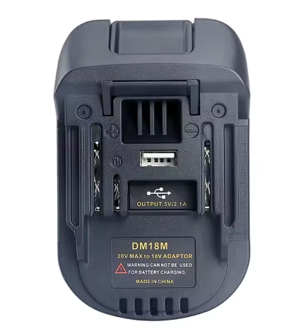

#roofinspector Опубліковано: 18 березня 2025 Поділитись Опубліковано: 18 березня 2025 9 часов назад, Dr.Yura сказал: імпактом робирати нормально, збирати хібащо просто закручувати, а дотягувати болти чи гайки вже в ручну. маю DeWalt DCF850, то й автомати в щитку монтую, авто розбирати дрібязок нормально і збирати . зараз хочу купити адаптер щоб ставити звичайне сверло в патрон для якх простих робіт якщо нема під руками дрельки чи шуроповерта, дивлюсь які є варіанти. Ця дура з'їсть більшу частку енергії удару за рахунок своєї маси та на виході то буде суходр0чка (як то кажуть у стротзалах). Купіть набір свердл з кінцевиком під гекс та насолоджуйтесь ефективним процесом 2 Посилання на коментар Поділитися на інших сайтах More sharing options...

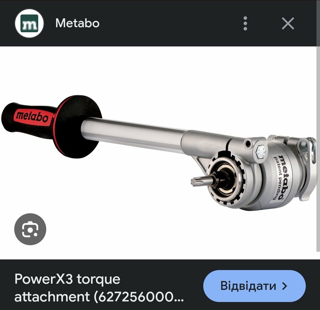

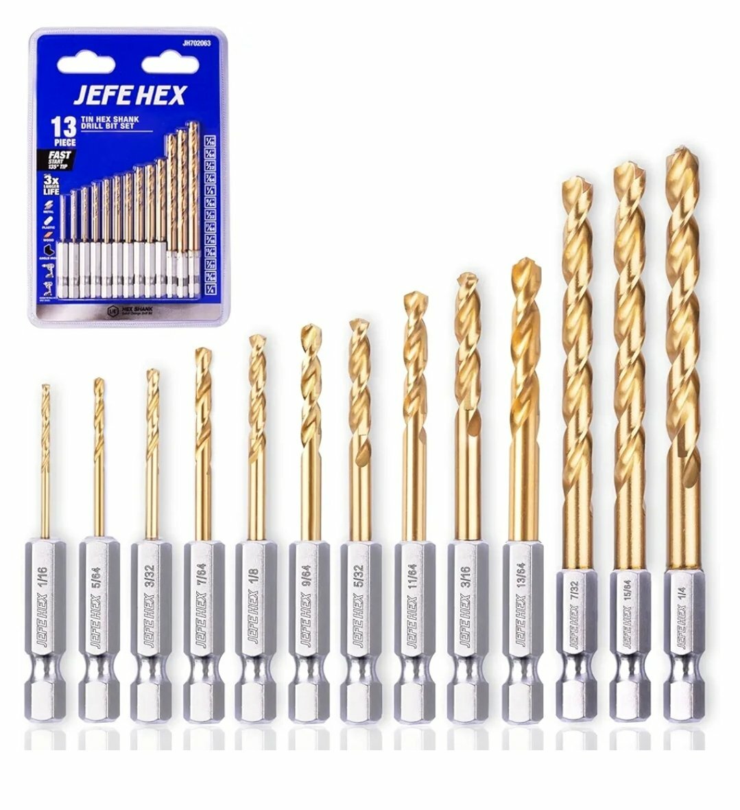

TaurosRMK Опубліковано: 18 березня 2025 Поділитись Опубліковано: 18 березня 2025 24 хвилини тому, #roofinspector сказав: Ця дура з'їсть більшу частку енергії удару за рахунок своєї маси та на виході то буде суходр0чка (як то кажуть у стротзалах). Купіть набір свердл з кінцевиком під гекс та насолоджуйтесь ефективним процесом А як такі - Milwaukee Shockwave Tin Red Hex, дорого-богато, живучі? І взагалі, по бітах порекомендуйте, щоб для імпакта і не одноразові. В наборах немає потреби, потрібні лише основні PH2, PZ2, PZ3 і якісь торкси. Посилання на коментар Поділитися на інших сайтах More sharing options...
TaurosRMK Опубліковано: 18 березня 2025 Поділитись Опубліковано: 18 березня 2025 47 хвилин тому, nykoss сказав: Лібхер та Мілє ? Ні, простіше, Сіменс та ЛЖ )) Але я там особливо не вдавався в характеристики і порівняння з іншими брендами/моделями 😁 Посилання на коментар Поділитися на інших сайтах More sharing options...
#roofinspector Опубліковано: 18 березня 2025 Поділитись Опубліковано: 18 березня 2025 4 минуты назад, TaurosRMK сказал: А як такі - Milwaukee Shockwave Tin Red Hex, дорого-богато, живучі Так 4 минуты назад, TaurosRMK сказал: взагалі, по бітах порекомендуйте, щоб для імпакта і не одноразові. В наборах немає потреби, потрібні лише основні PH2, PZ2, PZ3 і якісь торкси. Мілвокі мій фаворит for ever 1 Посилання на коментар Поділитися на інших сайтах More sharing options...

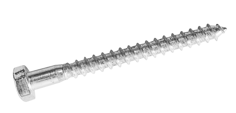

TaurosRMK Опубліковано: 19 березня 2025 Поділитись Опубліковано: 19 березня 2025 (змінено) Для імпактів по типу DCF840/850, Milwaukee 3650-20, чи схожих, тобто не супер потужних, але і не слабких, є якісь "обмеження" по максимальних розмірах кріплення? Гвинти яких розмірі комфортно ними крутити, або отвори якого діаметру максимум сверлити, щоб не перевантажувати інструмент? Бо по оглядах на YT крутять все що під рукою, 10х350, 12х300 і всяке таке, звичайно більшості таких невеликих імпактів це не під силу, або може працюють на максимумі свої можливостей. В одному з відео мілка навіть пустила білий дим, значить то було забагато для такого інструменту ))) Скоріш за все такі довгі гвинти крутити не буду, або може одноразово, але цікаві можливості, щоб не перевантажувати інструмент. Змінено 19 березня 2025 користувачем TaurosRMK Посилання на коментар Поділитися на інших сайтах More sharing options...
#roofinspector Опубліковано: 20 березня 2025 Поділитись Опубліковано: 20 березня 2025 Імпакту, взагалі то, все одно. Бо він якщо не тягне - він перестане крутіти але буде далі цокотіти. Мотор обертається, охолоджування є, і мабуть усе добре для нього, якщо годину не намагатись закрутити щось безперервно. Я крутив 10х300 996м Девольтовским звичайним (наскільки топовий взагалі може бути звичайним) шурупокрутом. Спочатку на 2й швидкості а потім на 1й дотягував. Треба мати міцні руки та готовим до "армреслінгу", але все можливо. Та треба давати перепочити. Ще мав досвід з метабовським редуктором (див. фото) То взагалі бімба, навіть швидше ніж найміцніший 1/2" гайкокрут. Але девайс дуже specific і потребує особливої тушки. Але там крутити можна мабуть взагалі безлімітні довжини та діаметри. 2 Посилання на коментар Поділитися на інших сайтах More sharing options...

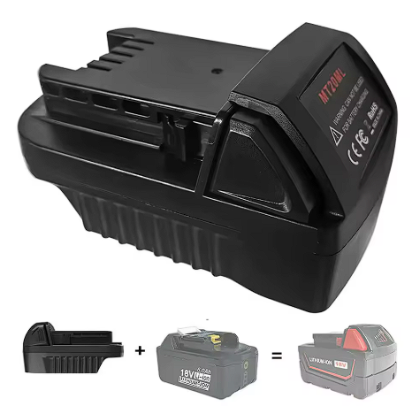

TaurosRMK Опубліковано: 23 березня 2025 Поділитись Опубліковано: 23 березня 2025 (змінено) А таке питання, заряджати акумулятори інших брендів або використовувати з інструментом через перехідники, це погана ідея? Наприклад виберу зараз девольт/мілвокі, відповідно зарядка і батарея буде, але допустимо якийсь інструмент від макіти чи іншого бренду буде по супер вигідній ціні, можна взяти, але потрібна окрема і батарея. В такому випадку перехідник виручає? Або зворотня ситуація, зарядкою деволт/мілки заряджати батареї метабо/макіта через перехідник. Тобто щоб використовувати батареї до інструменту з оригінальною посадкою, але не плодити зарядки. Чи може бути дим? )) Змінено 23 березня 2025 користувачем TaurosRMK Посилання на коментар Поділитися на інших сайтах More sharing options...
bigsphinx2010 Опубліковано: 23 березня 2025 Поділитись Опубліковано: 23 березня 2025 2 години тому, TaurosRMK сказав: А таке питання, заряджати акумулятори інших брендів або використовувати з інструментом через перехідники, це погана ідея? Наприклад виберу зараз девольт/мілвокі, відповідно зарядка і батарея буде, але допустимо якийсь інструмент від макіти чи іншого бренду буде по супер вигідній ціні, можна взяти, але потрібна окрема і батарея. В такому випадку перехідник виручає? Або зворотня ситуація, зарядкою деволт/мілки заряджати батареї метабо/макіта через перехідник. Тобто щоб використовувати батареї до інструменту з оригінальною посадкою, але не плодити зарядки. Чи може бути дим? )) Макіта та Метабо можуть не заряджатися на інших зарядках, та не працювати на інструменті інших брендів. Та й взагалі це ідея так собі, хіба що Вам буде потрібен якийсь узкоспеціалізований інструмент, якого нема у обраного Вами виробника. 1 Посилання на коментар Поділитися на інших сайтах More sharing options...
eam Опубліковано: 24 березня 2025 Поділитись Опубліковано: 24 березня 2025 В 23.03.2025 в 16:31, bigsphinx2010 сказал: ,хіба що Вам буде потрібен якийсь узкоспеціалізований інструмент, якого нема у обраного Вами виробника. Поэтому я выше и писал что нужно изначально выбрать систему с максимально широким ассортиментом. Выбирайте макиту или эйнхель - у них есть все и даже больше. У других не будет инструмента, которого нету у них. Посилання на коментар Поділитися на інших сайтах More sharing options...
bigsphinx2010 Опубліковано: 24 березня 2025 Поділитись Опубліковано: 24 березня 2025 28 хвилин тому, eam сказав: Поэтому я выше и писал что нужно изначально выбрать систему с максимально широким ассортиментом. Выбирайте макиту или эйнхель - у них есть все и даже больше. У других не будет инструмента, которого нету у них. Не согласен. Например аккумуляторные нейлеры у Макиты почти отсутствуют. Посилання на коментар Поділитися на інших сайтах More sharing options...
