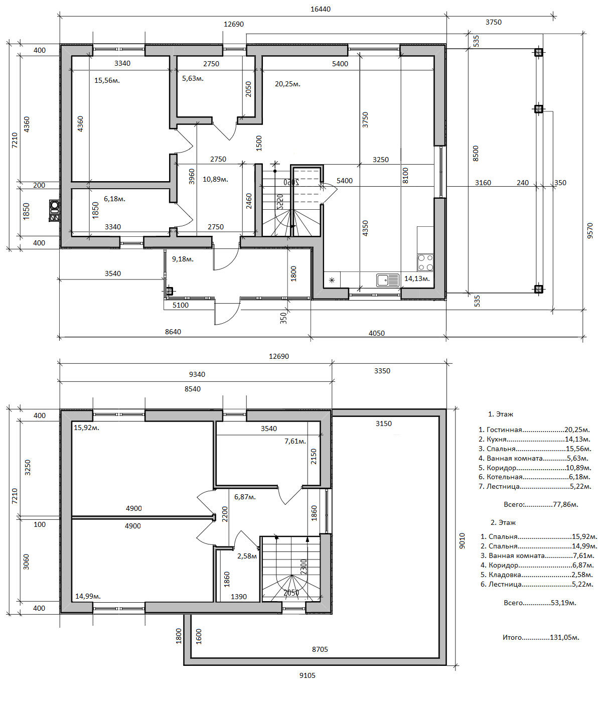

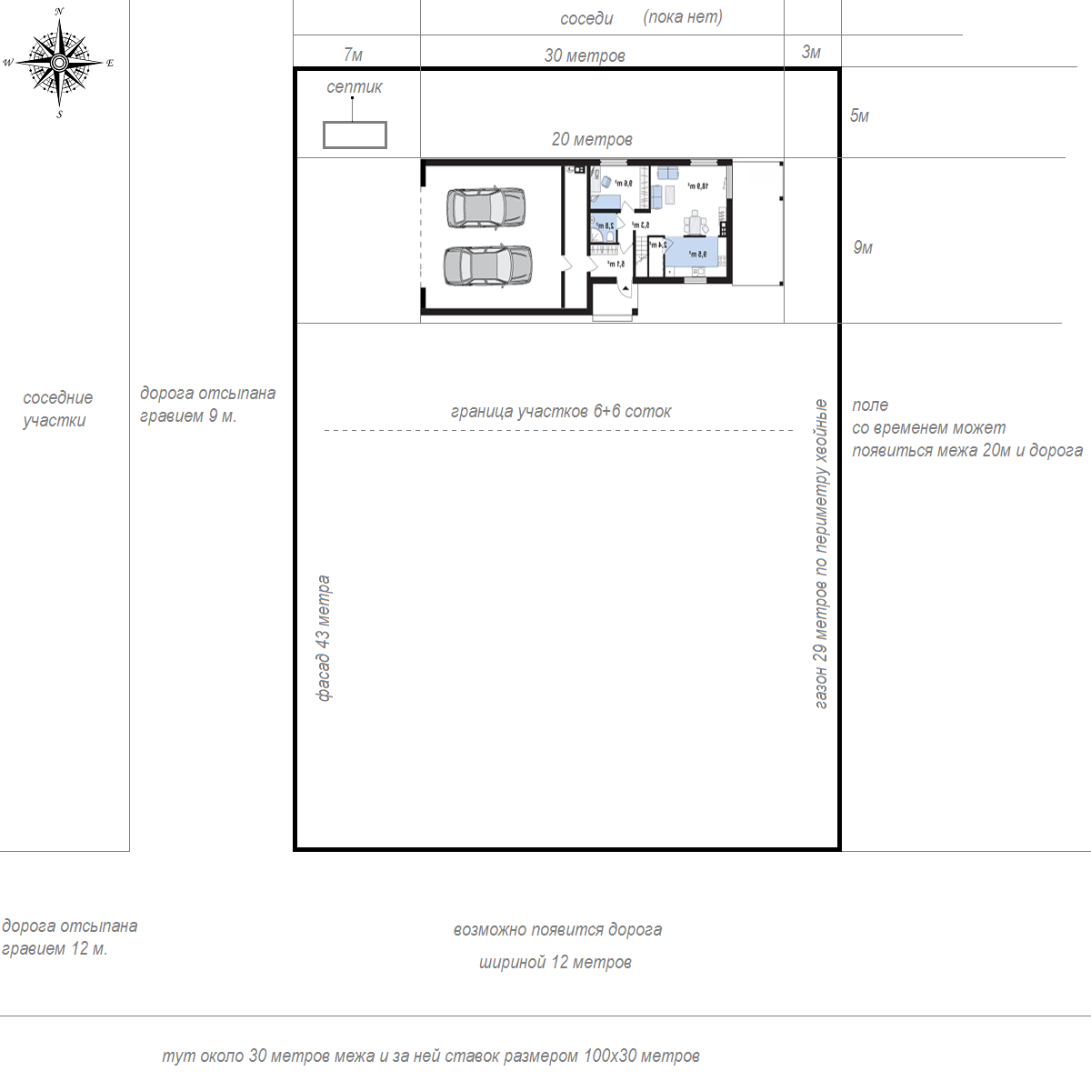

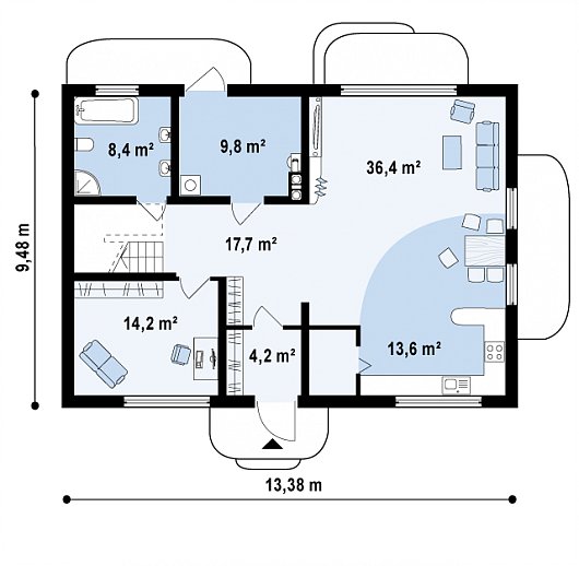

Добрый день просьба критиковать по максимуму и желательно с аргументами.
Вводная:

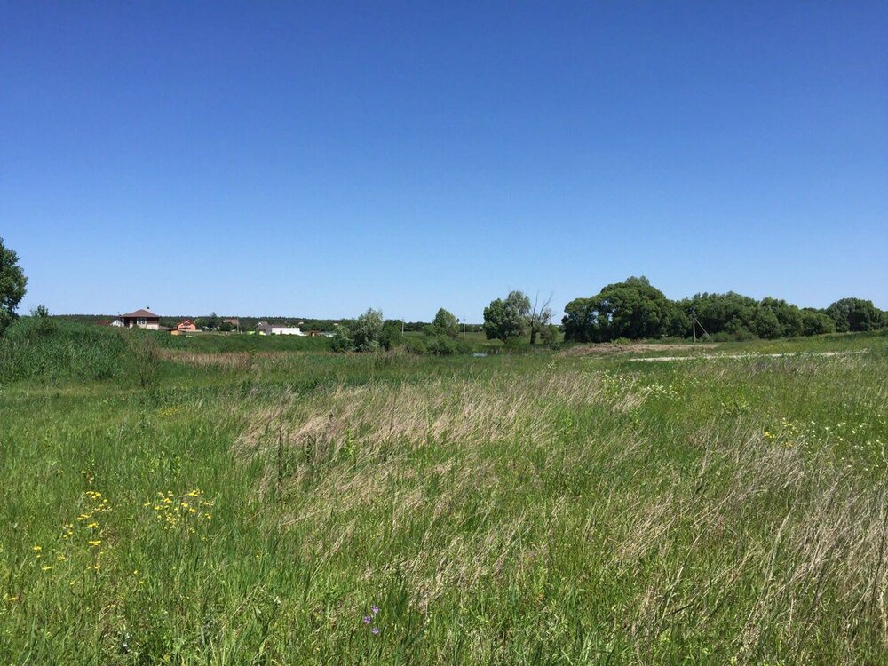

1. Имеется участок 12 соток 30х43 в селе Колонщина Макаровского района
2. Приглянулся проект Z63 A с увеличением гаража до двух машин
Прилагаю изображение как я чего себе напланировал, раньше дел со строительством не имел и в частном доме никогда не жил. Дом планируется, как дача для сезонного проживания с перспективой перерасти в постоянное место жительства.
Из беспокоящих вопросов, которые не касаются посадки дома на участке:
1. Стоит ли делать фундамент в этом году без стройпаспорта что бы начать стройку в апреле следующего года ?
2. Если использовать газоблок 400 нужно ли дополнительно утепляться ?
Всем кто не остался равнодушным спасибо.

1. не стОит делать ничего без проекта; если есть проект, то что мешает сделать стройпаспорт?
2. нужно.
собственно если дом будет не для постоянного проживания - зачем в нём гараж на два авто?

не скажу. считаю что для не постоянного проживания существуют более приемлемые планировки и проекты.
а) Зачем гараж? Сезонное проживание + в нынешнее время считаю бессмысленным, достаточно навеса;
б) комнаты маленькие
в) я бы убрал гараж или вместо него комнату, расширил бы гостиную за счет комнаты первого этажа, вместо нее ванную
г) на втором этаже - оставил бы унитаз и душ и вместо малюсеньких 3-х комнат сделал бы 2, но нормальные.
ИМХО, если говорить итого, то проект больше похож на картинку, чем на реалии.
1) Вопрос непонятен. Есть проблема получить стройпаспорт? Нарезка в поле?
2) Я бы не утеплял D-400 400. Скорее, тут больше зависит какое теплосопротивление будет по факту.

1. Что бы получить стройпаспорт нужно минимальный пакет чертежей: планы, фасады, разрезы, экспликация этого достаточно, получить его можно в любое время года, это не дорого и просто;
2. Гараж на 2 машины, это супер не выгодно. Сделать навес из метала и поликарбоната будет намного дешевле;
3. Рекомендую гараж не делать, помимо, что его на много дороже построить, так еще и эксплуатировать будет намного дороже, электрика, отопления. Не делайте этого;
4. Когда уберете гараж, можете дом развернуть центральным входом к воротам и 2 дверь на задний и боковой двор;
5. Определитесь нужен ли вам хоз.блок, беседка, барбекю. Может баня или басейн;
6. Утеплять газоблок точно нужно я делаю 10 см пенополистирола;
7.сан.узел на 2 этаже сделан не грамотно. Желательно сан узел на 1-вом и 2-ром этажах делать друг над другом;
8. Котельная на 1 этажа сделана не по ДБН, тут даже аргументировать не буду, читайте ДБН сами там пунктов 3 вижу сразу. Окно меньше 0.5 м2. Площадь должна быть больше чем 7 м2, вытяжка, вентканалы отсутствуют;
9. Помещения 2.4 м2 на 1-вом этаже можно вообще убрать, оно не будет нормально эксплуатироватся, там поставить большой 4-х ярусный холодильник=)
10. Для 2-го этажа на 3 комнаты 1 сан.узел маловато, но это в зависимости сколько людей будут там жить;
11. С лева с верху окно никогда не делайте там, будет мало света;
12. Плоская крыша, в наших широтах конечно не новинка, но грамотных исполнителей мало, более того хорошая много скатная кровля будет красивее, но дороже. Очень хорошо подумайте с крышей;
13. Внутри дома нет несущей стены, одни перегородки, надо уточнять, то картинка, а не план нормальный.
Пока все. Скажу свое мнения, на этот раз Z500 сделали его очень слабеньким. Или переделывать тем самим сэкономить себе затраты на строительство или другой выбирать. Если будет вопросы пишите. Буду рад помочь

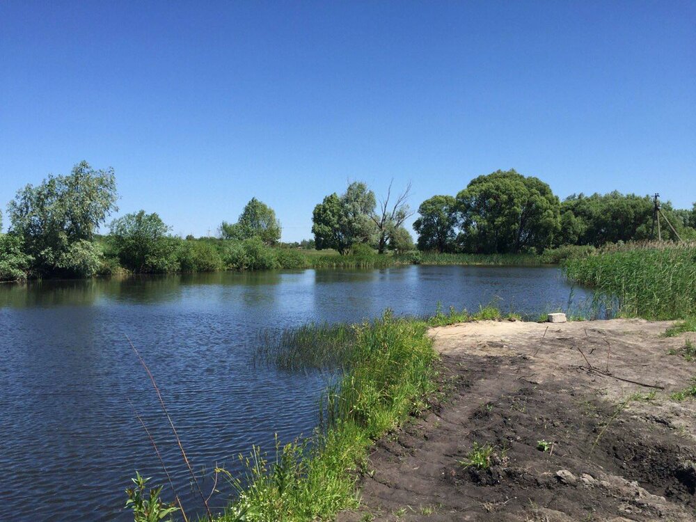

Верхняя терраса необходима, так как очень хочется с нее видеть ставок (лужу) который находится перед участком. (это и повлияло на выбор участка)

Гараж на два автомобиля и маленький домик, как-то не вяжутся.
Очень рекомендую начать с бюджета.
Фундамент набирает расчетную плотность за 28 дней (это уже готовый дом).
Не ясны перспективы коммуникаций, боюсь что и с выносом в натуру могут быть вопросы. Строить какие-то планы не понимая чем будет отапливаться дом? Газа, нужно полагать нет. Количество кВт неизвестно. Уровень грунтовых вод? Септик, скважина? Дорога?
Не спешите? Оно попустит. :D До любования ставком с террасы, еще очень и очень долго. Даже если у Вас есть деньги на строительство, нужно определится с очень многими неизвестными, тогда можно о чем-то говорить?
Действительно, если это нарезка в поле, коммуникаций нет, то ставок на столько второстепенное дело. Узнайте для начала стоимость и перспективу коммуникаций, что с подъездными путями. Если все вас устроит, то тогда можно начинать думать о проекте, тщательнее подойти к выбору (предложенный больше похож на красивую картинку). Не спешите.
Если не сложно в чем именно сложность и дороговизна гаража ? Гараж ведь не отапливаемый.
Не так все просто, нельзя его сделать не отапливаем, будет возникать конденсат из-за перепада температур, который уничтожит Вашу отделку в гараже и двери (если из дерева). Если не отапливаемый, тогда отдельное здание. Раз вам приглянулся этот проект меняйте гараж на другое помещения по функционалу, сауну, кабинет, бильярдная.
И по поводу фундамента стоит ли все же спешить или лучше потерять месяц в апреле чем получить головную боль с документами.
Могу сказать, что не факт, что до следующего апреля там будут улицы и дороги. Как показывает практика все наоборот=). Головная Боль с документами решается просто, нанимается компания которая вам собирает все документы. Я бы рекомендовал вам сделать, так:
1. Определится с концепцией дома;
2. Решить вопрос по поводу электрики.
3. У вас участок под застройку вообще? Или нет? А то стает что то неясно=(
4. Если под застройку, тогда проекты, скважины, септики это не проблема.
5. За этот сезон можно закончить фундамент, сделать септик, скважинку без автоматики и насоса (у строителей есть, или купить самый дешевый на время строительства).
6. С конца марта начинать строится=)

Для того, чтобы понимать какой проект Вам нужен, нужно знать:
-бюджет;
-чем будет отапливаться дом (альтернатива);
Если будут выделять по 5 кВт, то отопить это дело электрикой может быть сложновато. А если электричество пропадет?

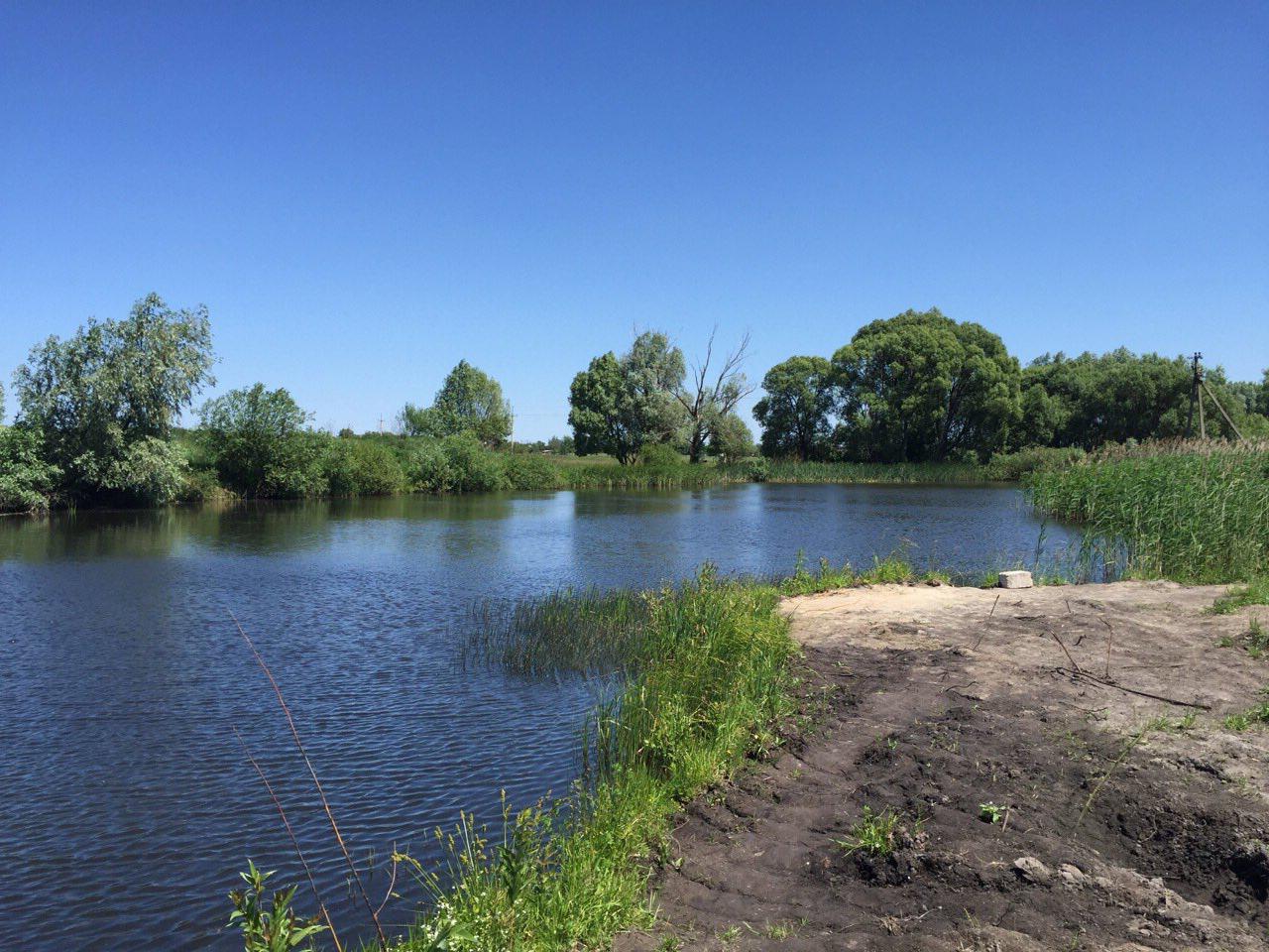

-возле ставка может быть высокий уровень грунтовых вод и есть специфика по обустройству септика.
Дом Вы можете построить, хотя без подъездных путей нужно сразу ставить на оклад тракториста, для вытаскивания своей и чужой техники. :D

3. по району как понял уровень около 3х метров визуально ставок находится на таком же уровне
Нормально, одной проблемы меньше. Узнавайте больше информации, тогда Вас можно будет более увереннее и качественно проконсультировать.

Послушав ваши доводы относительно гаража появилась такая вот планировка (в приложении) единственно начинаю понимать что за счет утепления пола верхней террасы точнее потолка гостиной получится разность высот, единственное что приходит в голову это поднимать общий уровень и затем опускать потолок в остальных помещениях первого этажа за счет натяжных потолков. Возможно есть и другой путь ?
К сожалению тут только планы, потому сделать вывод по поводу потолков не могу. Скажу общее впечатления. Планировки хорошие.
Есть пару нюансов:
- дом большой, можно немного уменьшить размеры, в строительстве будет достаточный дорого и в эксплуатации тоже;
- увеличить котельную с лева до 8 м2.
Я конечно не присматривался детально на 1 взгляд проект красивый=). Посмотрим с удовольствием на 3Д визуализацию или фасады, что так еще есть на сайтах по этому дому?
это все тот же Zx63 в первом сообщении есть на него ссылка
я банально перерисовал планировку на основании советов которые мне дали ранее по поводу гаража что он не нужен и даже вреден.
В итоге получилось 130 квадратов если дом сделать на метр уже можно уменьшить почти на 20 квадратов но я не стал менять габариты здания но в теории можно подобрать стандартные плиты перекрытия меньшего размера.
А по поводу топочной с какой целью ее увеличивать ? ведь 6 квадратов достаточно для небольших твердотопливных котлов да и газовых тоже.
Фасады думал прорисовать но решил все же получить критику по планировке но старался соблюдать линейное расположение окон на этажах
Несущая стена второго этажа граничащая с терассой "висит в воздухе"...
Привязка лестницы на втором эт. не "в оси" относительно стены..
Даже в случае перекрытия плитами ?
Если стену кладовки сделать несущей ?
Можно для новичков чуть более понятными словами ?
Понятно что если получится с такой планировкой жить дальше то расчеты уже будет проводить конструктор но хочется немного понимать в какую сторону можно делать шаг, а где лучше все же стоять на месте
Спасибо что не прошли мимо
Нарсиуйте разрез по дому и все поймете....
А если делать стенку кладовки несущей то лестница сместится "влево" на первом этаже..и все привязочные размеры "поползут" соответственно..
если делать ее несущей то лестница как раз останется на своем месте и стена расширится в сторону кухни
вопрос достаточно ли этого ? или пролет в три метра это тоже много ?

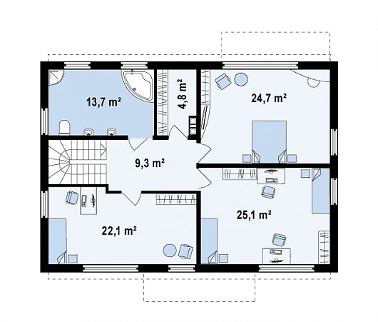

Добрый день!
Возможно целесообразней выбрать другой проект, что бы вносить меньше изменений?
К примеру, посмотрите zx11
thumb_Zx11_view1.jpg.8969747b2691ff2a9ea44633a060286d.jpgthumb_Zx11_rzut1.png.jpg.e45a7aad475bc500303ee330c5f73b81.jpgthumb_Zx11_rzut2.png.jpg.f51424762bc21a3125aa2b2355405dd9.jpg
Добрый день!
Ключевое в выбранном то что есть терраса на втором этаже вокруг и идут основные танцы с бубном.
Ну это не говоря уже про то что площадь в предложенном варианте больше, спальня 25 квадратов это наверно круто но зимой из под одеяла не думаю что захочется вылазить.
поверьте опыту тысяч форумчан и уже около сотни моих форумских Заказчиков - вся жизнь в частном доме проходит на первом уровне, а не на втором...
мой Вам совет - пересмотрите концепцию своих желаний...
