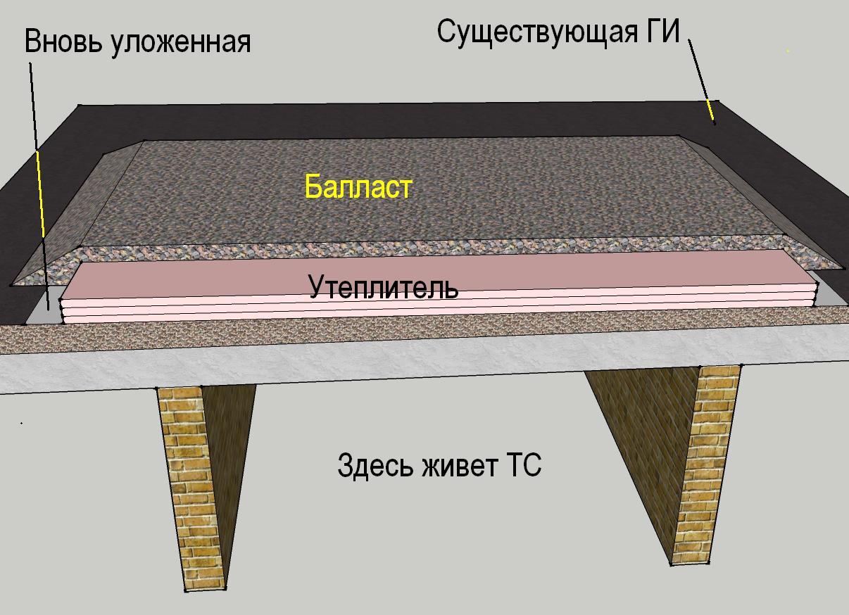

Добрый день. Живем на пятом этаже пятиэтажки. После ремонта на след год пошел грибок, плесень, кое где поотставали обои. Что можно сделать для термо и гидроизоляции? Плита над нами без наполнителя, тупо 15 см плиты и усе :( Крышу сделали рубероидом, но проблема промерзания ессно осталась. Вот предлагают такие варианты:

Может кто посоветовать чего?

Для Музей:
спасибо за рекомендацию!!
Есть хороший выход устройства инверсионной кровли, но мне нужны ответы на вопросы выше.
Дружище, по имеющейся у меня информации, толщина минимального слоя теплоизоляции у инверсионной кровли в нашем клим.зоне должна быть 150 мм.
Если, как пишет ТС, там теплоизоляции вообще нет (хотя возможно лежит разуклонка из керамзитобетона).
То.
Если делать боль-мень бюджетно (без демонтажа существующей ГИ и стяжки) : нарастить пирог на существующую, то уже получим горбик на крыше.
Если этот горбик будет высотой в 150 мм, лежащих друг на друге листов ЭППС, то их нужно будет чем-то пригрузить.
Это еще ......кг щебня наверх.
Рисунком объясни, что имею ввиду.
В рисунке не углублялся в оформление узлов сопряжения новой и существующей ЛИ.

За рисунок спасибо. Если водосток наружный - нужно делать упор. Если уклон более 3% - удерживающие профиля во избежание смещения балласта по уклону с течением времени.
Балласт берем из расчета 50кг\кв.м. в условиях городской застройки. По ЭППС нужно уложить геотекстиль термофиксированный небольшого развеса (грамм 120-150) как фильтрующий слой.
Это я к тому, что бугорок будет смотреться зачетно.;)
Конечно, по уму хорошо бы скооперироваться жильцам.
скооперироваться, как всегда, очень тяжело... мне кажется, что "бугорок" - наиболее оптимальный вариант и смотреться будет, как Вы сказали, зачетно :)
