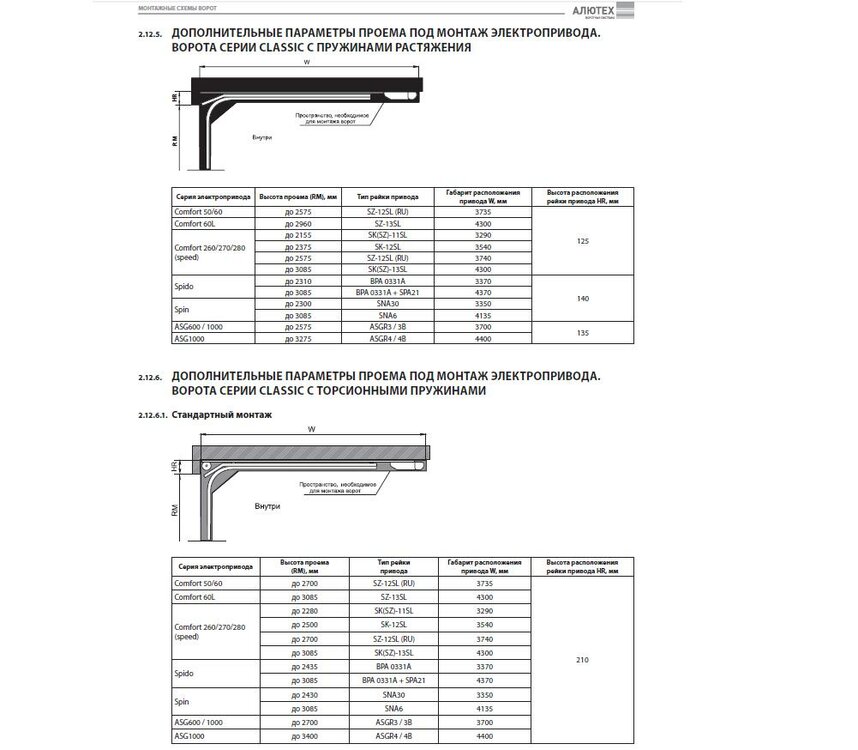

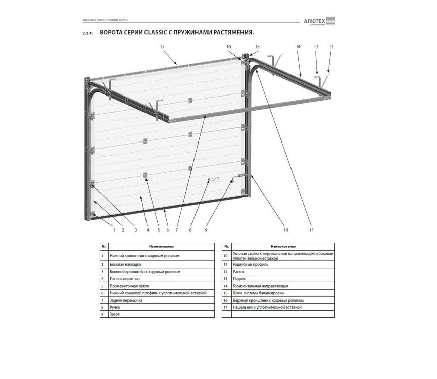

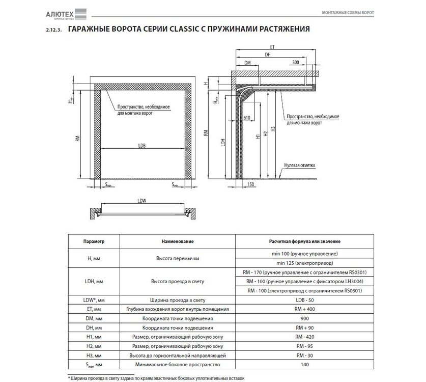

Нужна помощь гуру. Собрался строить гараж на две машины. Какие проемы делать для будущих автоматических ворот? Дверей в воротах не будет. Ориентируюсь на просветы в районе 2500 шириной и 2200 высотой. Материал стен - шлакоблок, сверху армопояс, он же "балки" над воротами. Никаких скосов/закладных не нужно делать?
Я б радив на етапі планування визначитися з виробником воріт. Потім взяти стандартні розміри воріт цього виробника, отримати рекомендації щодо облаштування отвору, і будувати. Закладних робити не треба. Внутрішня поверхня передньої стіни має бути у одній площині. Стіни і перетинка. Оздоблені.
Якщо гараж не буде опалюватися, та не має спільних поверхонь з будинком, то класний варіант - акційні ворота хьорманн. Інакше - класична серія алютех. Серію тренд поки радити не можу, адже немає досвіду їх використання протягом року.
Я бы рекомендовал сделать одни ворота 5000х2250 или 5500х2250, как показывает практика это намного удобнее. Размер стандартный, поэтому сможете поставить ворота от Херманна до китая.
Скосов и закладных не нужно, а вот отштукатурить, было бы не плохо)))
А для маленьких не нужно? Скорее не капитальная, а качественная.
Армапояс сверху будет 20 см ширина х 30 см высота, с четырьмя продольными арматуринами диам. 12 и хомутами, бетон М300, вибрированный.
Можно и усилить, для проема шириной 5 метров, но есть сомнения в удобстве заезда, длина гаража внутри 6,4 метра минус 0,5 метра стеллаж и 0,7 метра спуск в погреб, т.е. останется 5,2 метра. Для случая с двумя воротами всё ОК, а если одни ворота? Чем одни ворота лучше? только ценой?
P.S. В принципе готов выбрать и купить ворота уже сейчас. Предложения в личку.

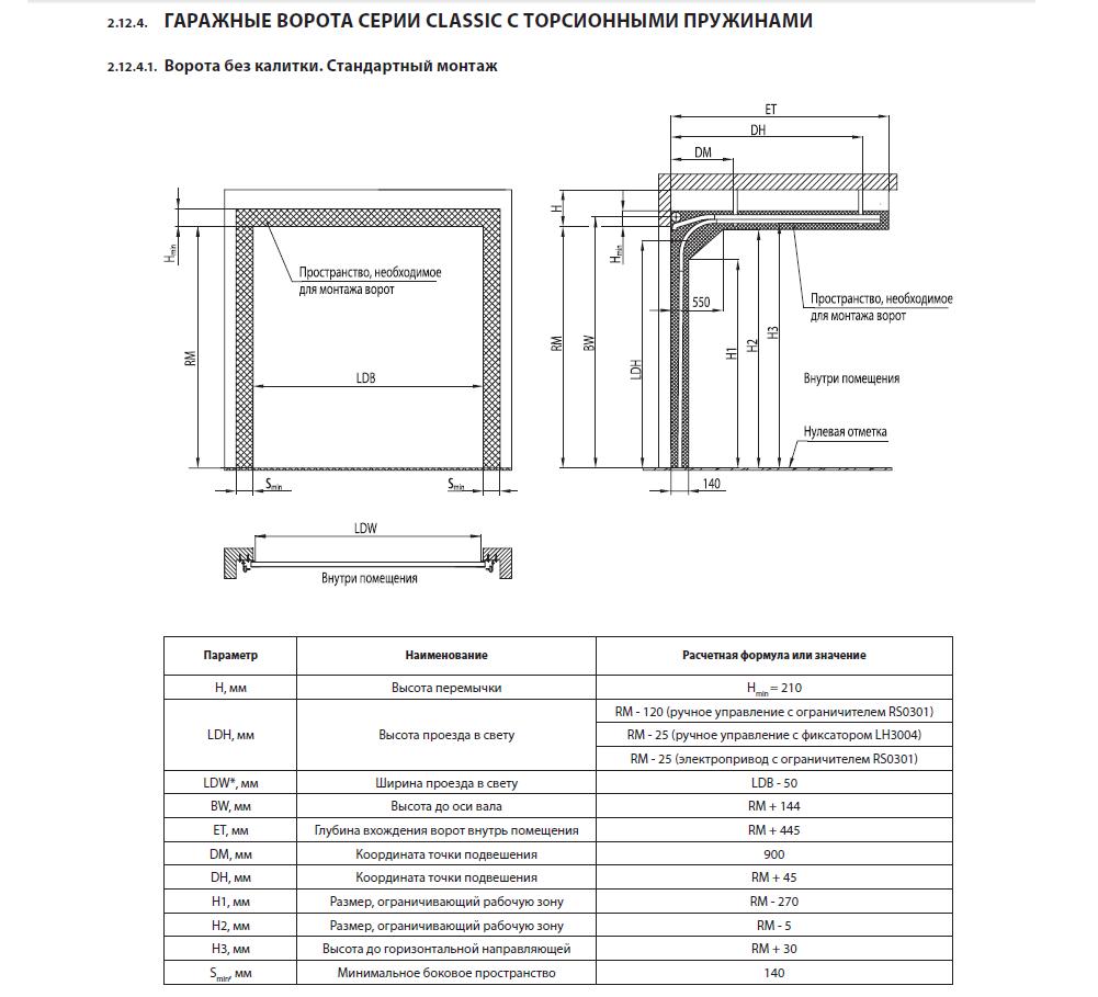

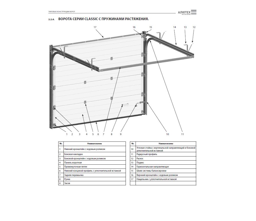

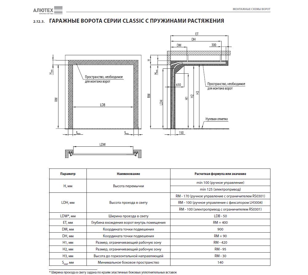

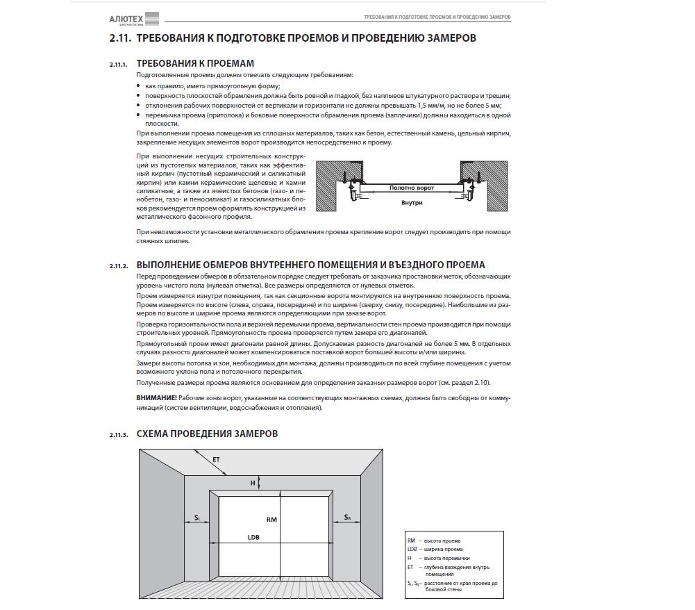

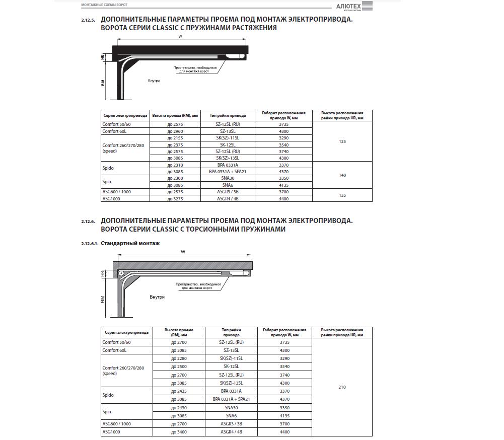

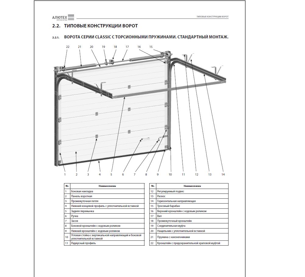

В прикрепленных файлах схемы для подготовки проемов под секционные ворота бытовой серии. Там всё расписано.
