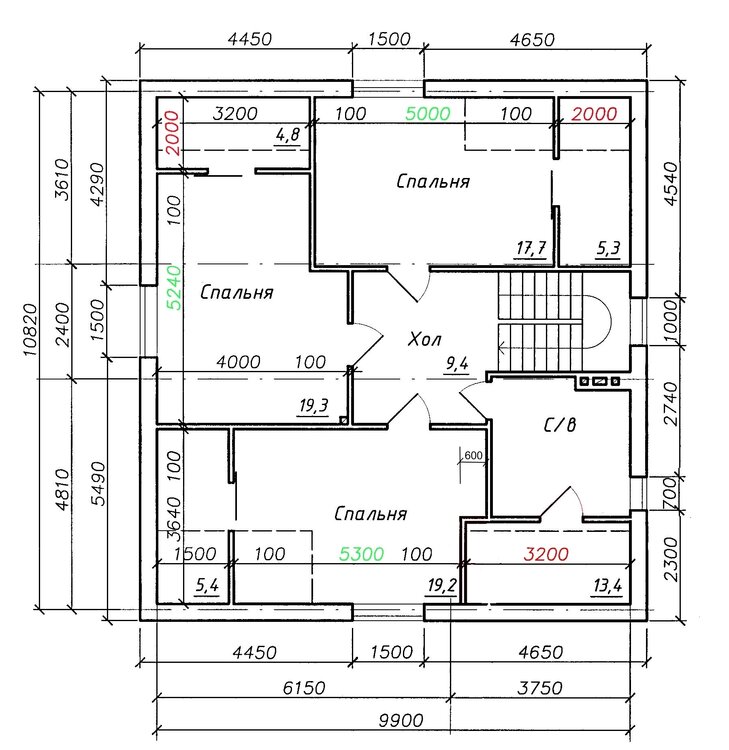

На те щоб утрясти під себе план будиночка пішло ще місяці 2а=)

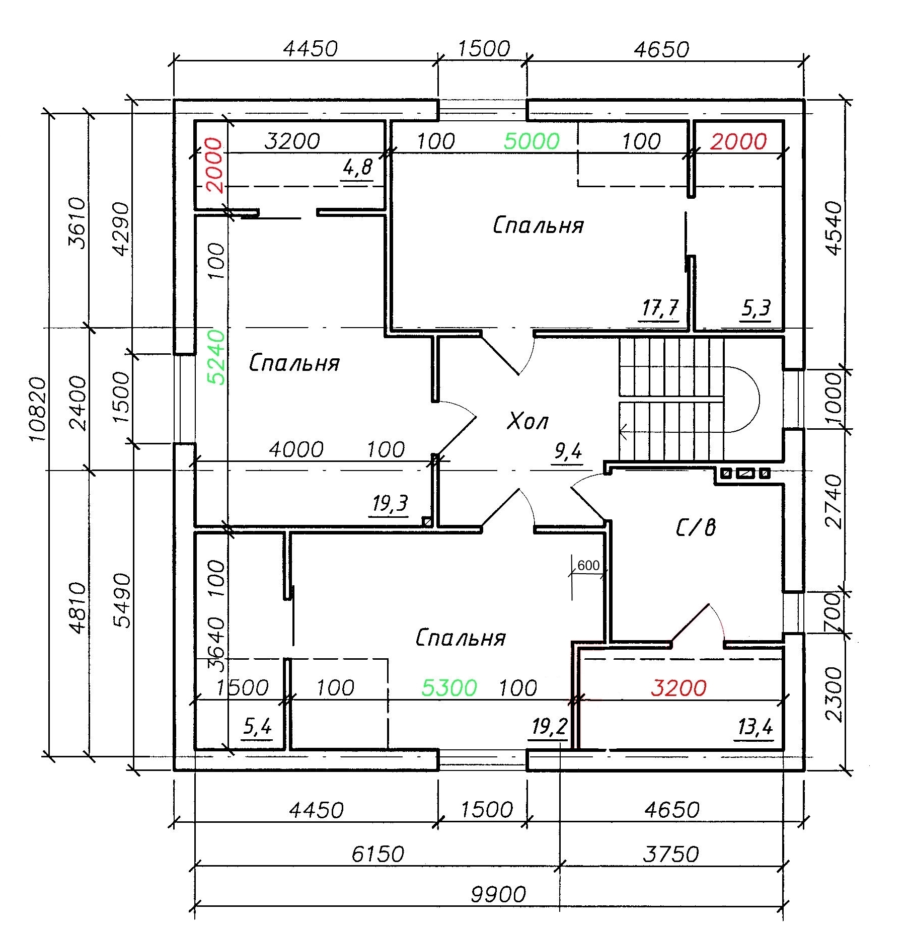

те що вийшло представлено нище=)

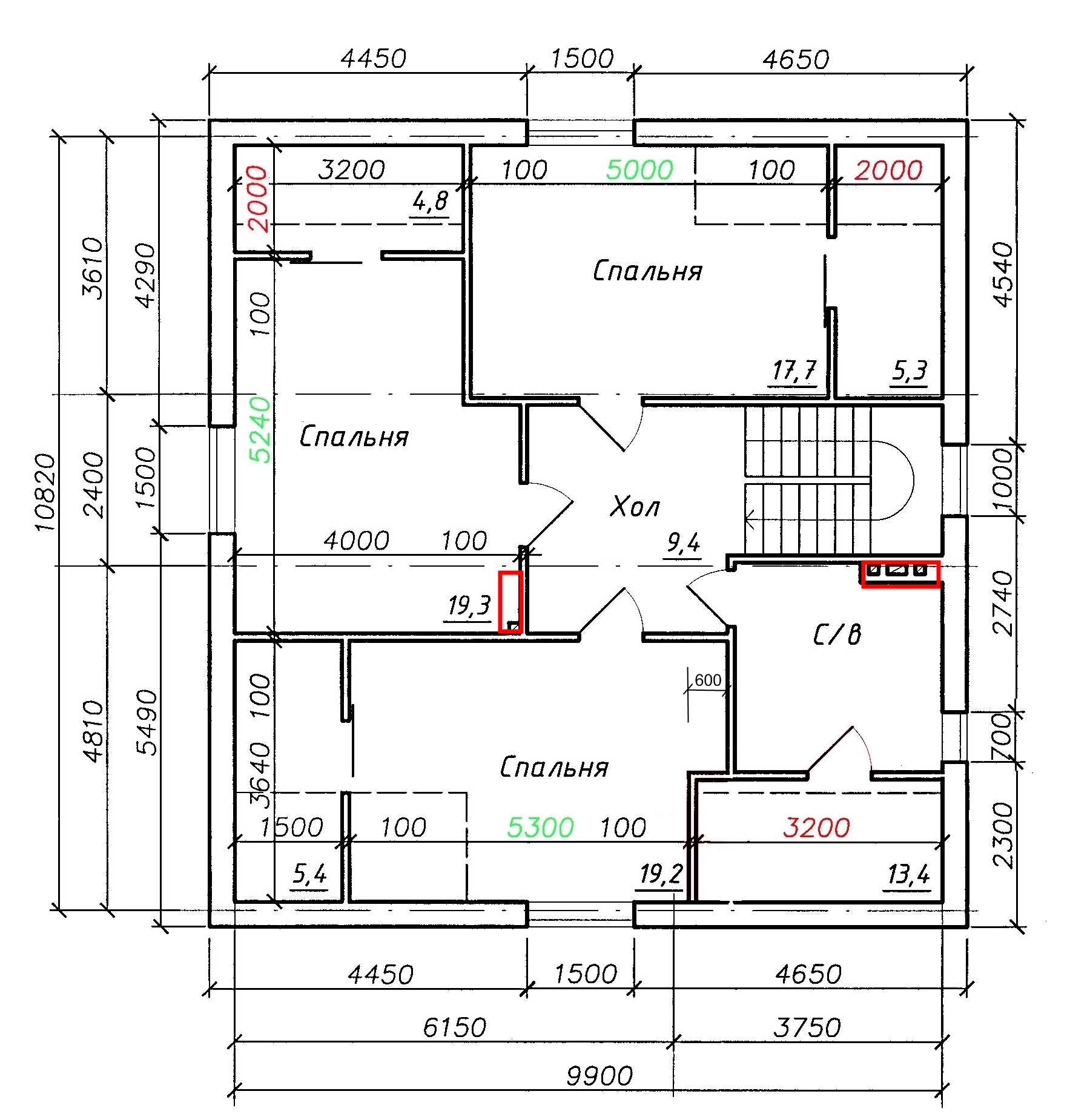

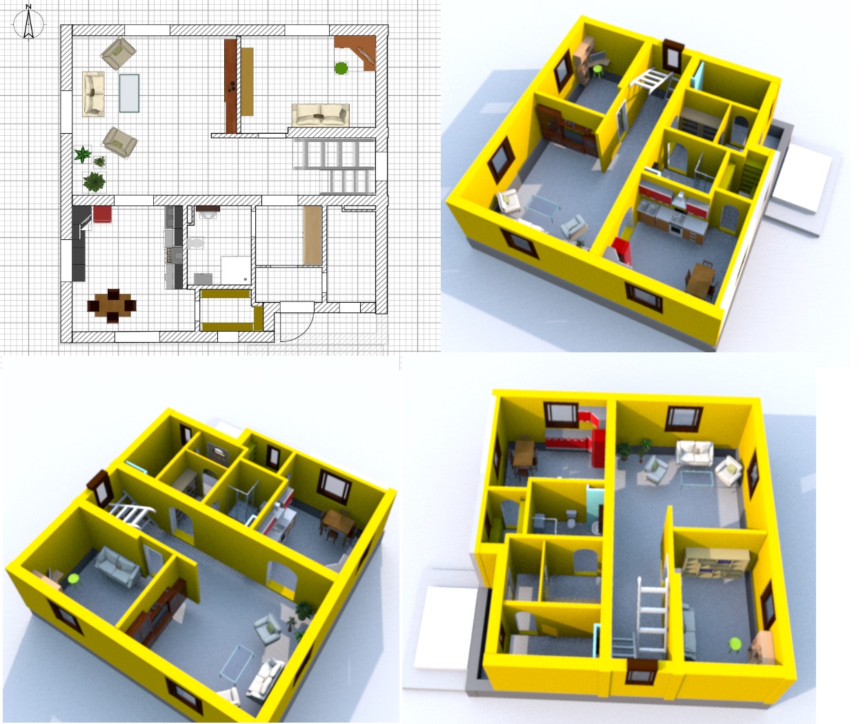

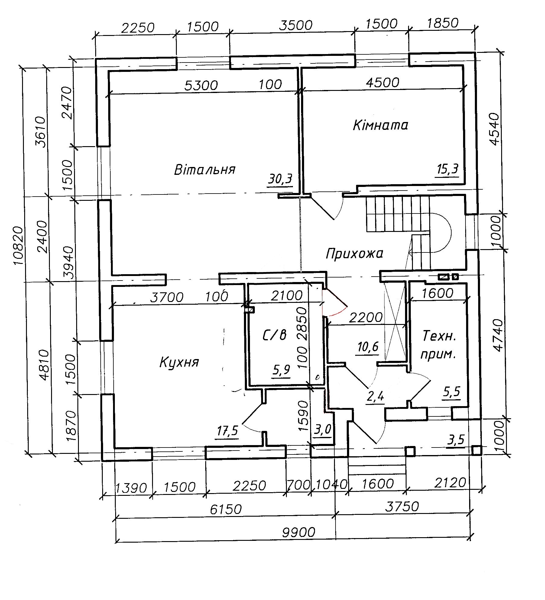

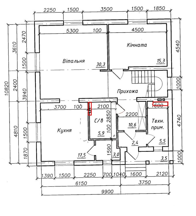

Отличная планировка и продуманная, как на мой взгляд :)
Вот только немного смущает спальня 19,3 - пока не вижу как оптимально поставить кровать и иную мебель. То двери мешают, то окно...
А в целом - :good:
Легкого строительства!
ПС Еще подумайте над световыми проемами для тамбура и с/у первого этажа. Иначе, будете постоянно держать включенным свет ;)

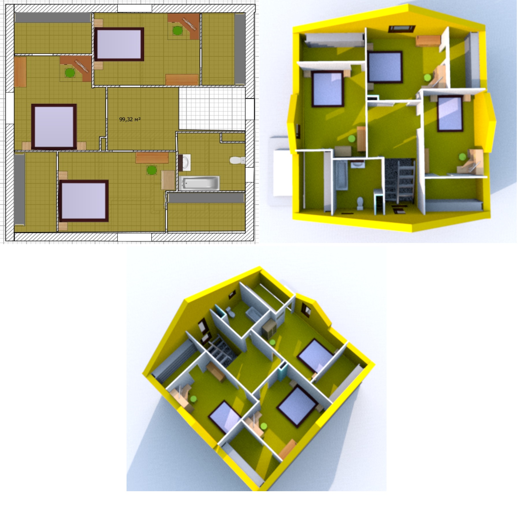

а расставьте-ка мебель. как по мне все спальни имеют проблему с расстановкой. по первому этажу тоже есть вопросы.

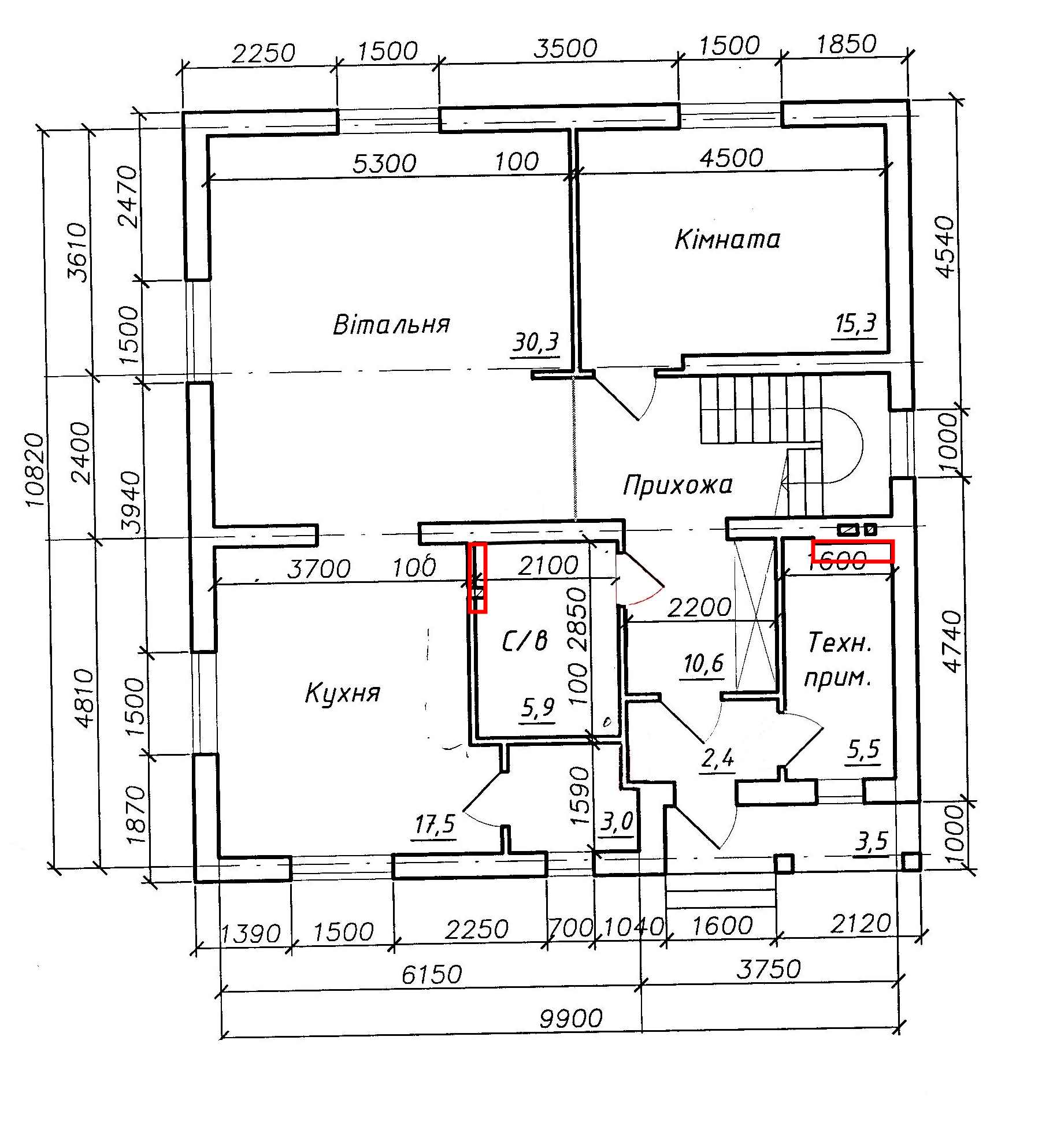

Вентканалов не хватает. Как бы с кухни нужны. Я увидел только один в пределах санузла
ПС Еще подумайте над световыми проемами для тамбура и с/у первого этажа. Иначе, будете постоянно держать включенным свет :wink:
ЩОдо санвузла першого поверху і тамбура то тут однозначно світло буде включене, коли треба щось зробити... до іншого планування внутрішнього простору я не додумався=(
Ось виділив червоним де маються бути вентканали
якраз цим займаюсь ...
Будете утеплять газоблок? Смысл?
не планую.... =)))

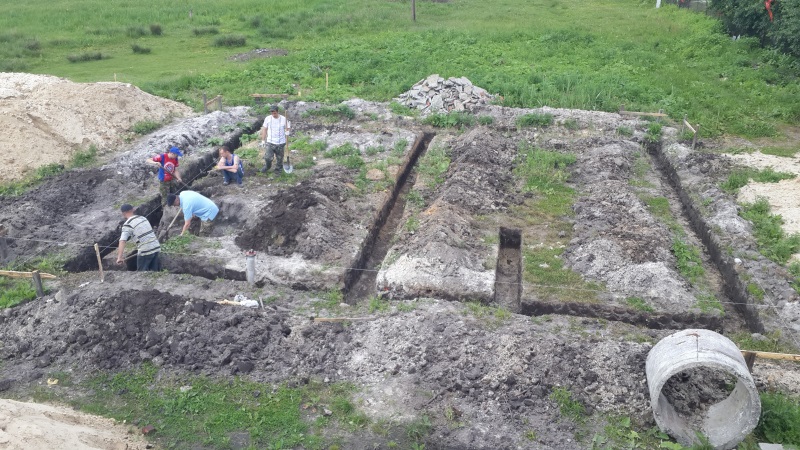

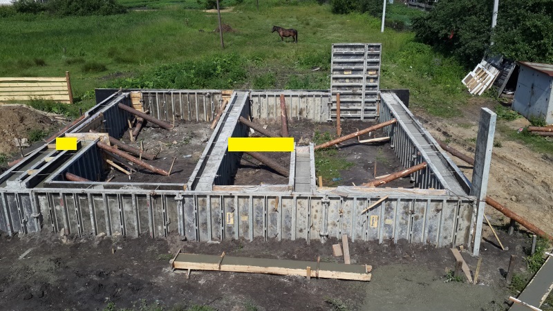

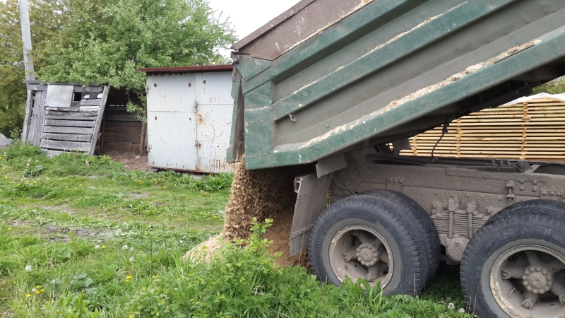

Так як участок на якому я зібрався будуватись знаходиться в такому місці , що мають високий рівень грунтових вод + до того в деякі роки стоїть водичка, то прийнто рішення підняти участок...
підсипка по периметру участка складала від 0.5 до 2м...
Не пройшло і 100 камазів як данна ситуація була виправлена...

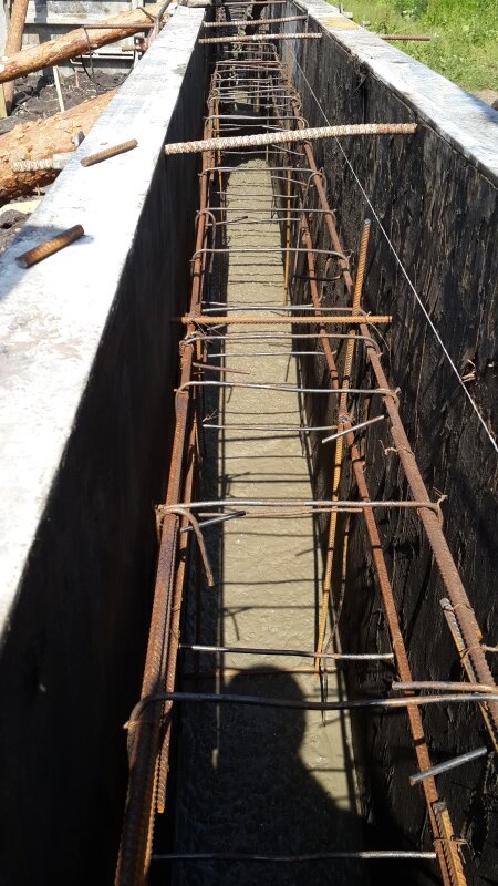

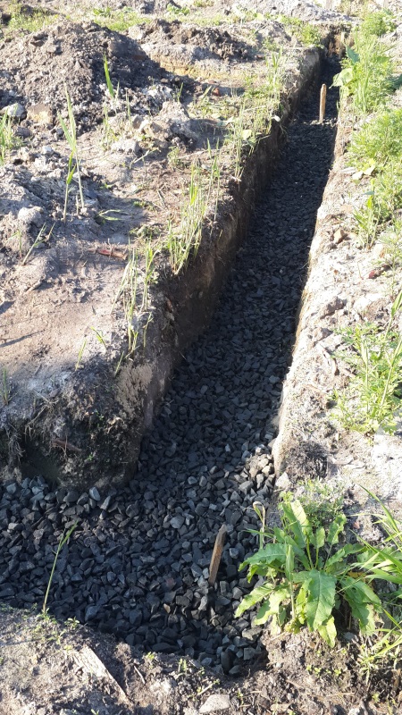

Ну а поки що на закусочку як ми копали траншеї під фундамент. Так як рівень участка піднімався то глубина траншеї була від 40см до 70см і поверху грунта від 1м до 1.5м

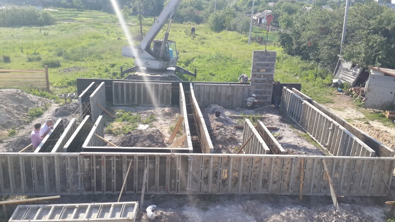

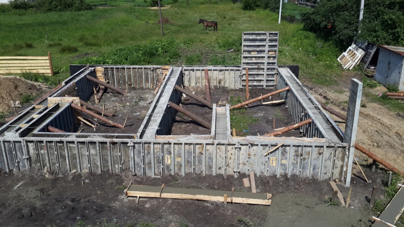

Опалубка бралась така щоб мати можливість пролити весь фундамент за 1 раз...
Щодо фундаменту то спочатку докопались до білого пісочку, трішки углубились , дали шар щебня від 15см до 30см
повязали армопояс , виставили опалубку і ....
п.с. ось так закінчився травень місяць 2015 року =)

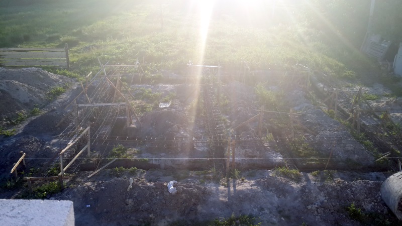

можливо варто було хвости фундаменту зв'язати із сусідніми стінами?
так весь армопояс являє собою одне ціле... чи я чогось не зрозумів ?:))
Я не про планировку в целом. С таким набором помещений, в таком объеме, лично я бы лучше не придумал.
Просто, может сделать небольшие световые проемы под потолком в закрытые помещения, из тамбура, из кухни? И заполнить их светопрозрачной декоративкой. :)
доречі хороша ідея... я про це подумаю, спасибі =)
Мав на увазі, чому не так
там де маленький жовтий квадрат там перевязано все ...
а там де великий... то це лишніх 2а куба бетому і арматури)) зіграв фактор скупості )))

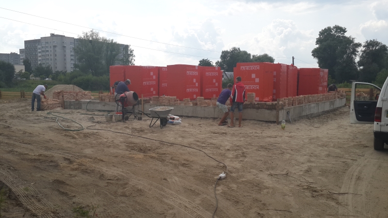

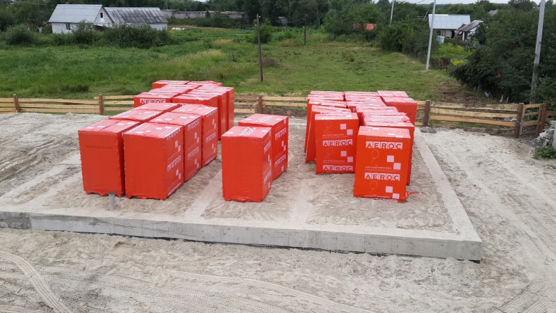

отже 24 травня 2015 року був залитий фундамент...
так як літо видалось сухим і гарячим...
то через місяць, після простукуванням "якимось" молоточком фундамент, була дана відмашка на продовження етапу будівництва
Через тиждень після відмашки
була дозавезена земля , під відсипку ...
Був взятий нівелір і прийшло маленьке розчарування... перепати по фандаменту були +-2см . а в 2х місцях до -5 см...
п.с. хоча можливо я зря грішу... так як весь фундамент заливався в один день на висоту опалубки 150см...
Але .....
Бригада яка це все робила була "видалена" з робочого процесу , а найнята інша.... "молодих" перпективних...
Прийшлось гнати півтора ряди цегли щоб вирівняти цоколь...
Що і було зроблено...
Так ми стали виші ще на 20см ))))

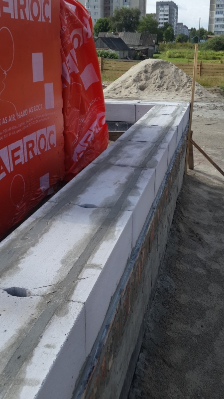

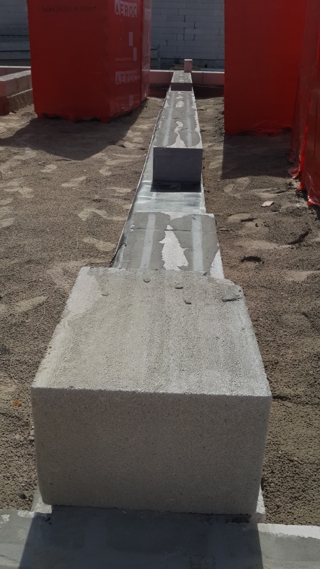

Так як газоблок у мене аерок, то не довго думаючи зайшовши на сайт аероку скачано ТУ по укладці газоблоку з штробами під арматуру...
Так уж вийшло , що 90% бригад які працюють у місті поняття не мають про штробування і укладку арматури...
Прийшлось провести лікбез ,після читання форуму і перегляду відео з ютуба))))
Але все Гаразд і газоблок ложиться будиночок росте
