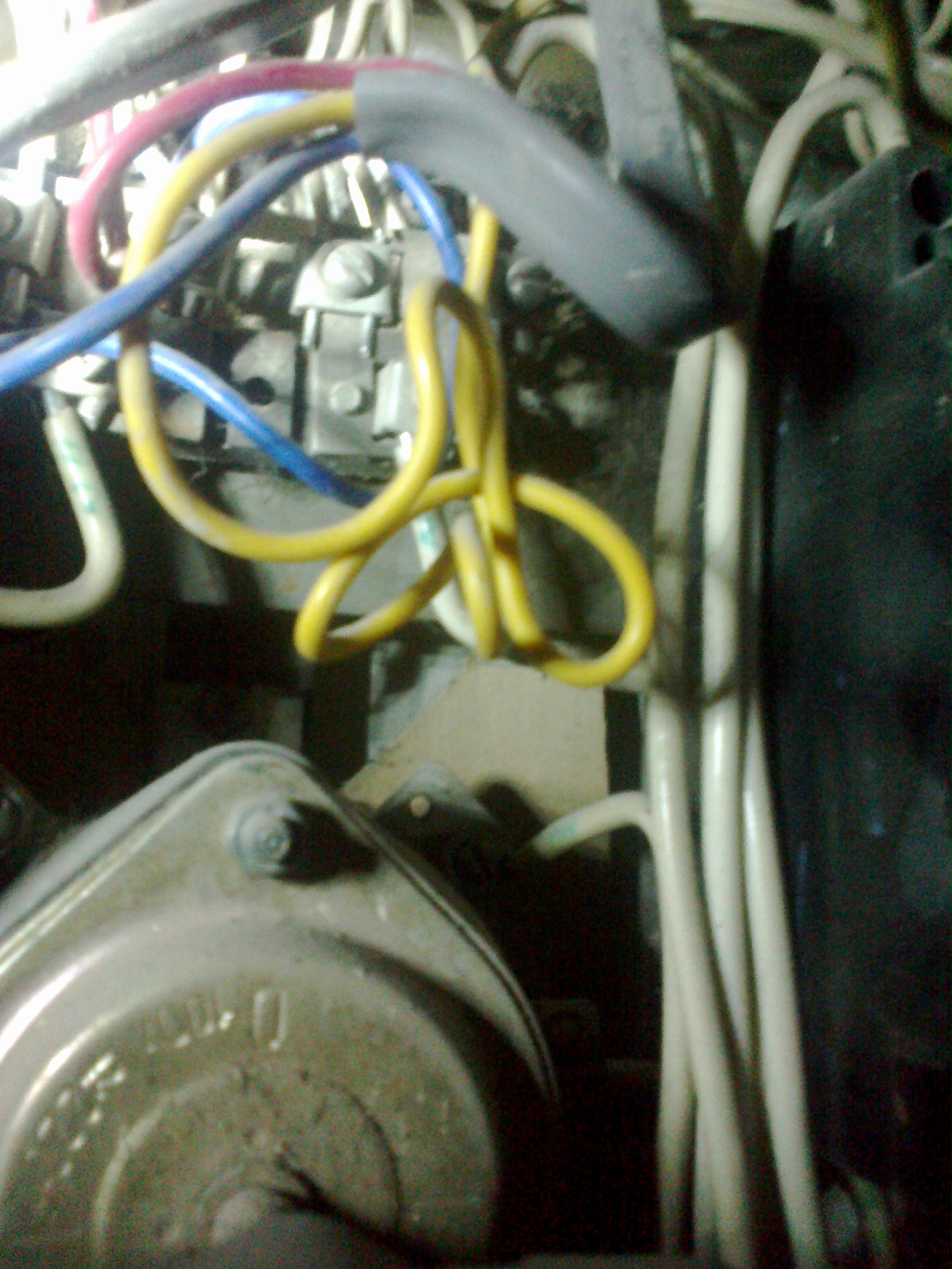

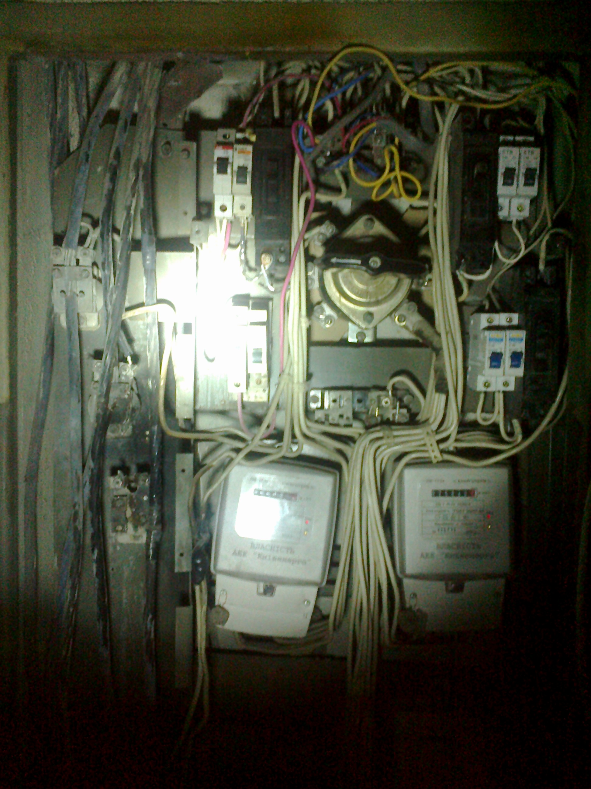

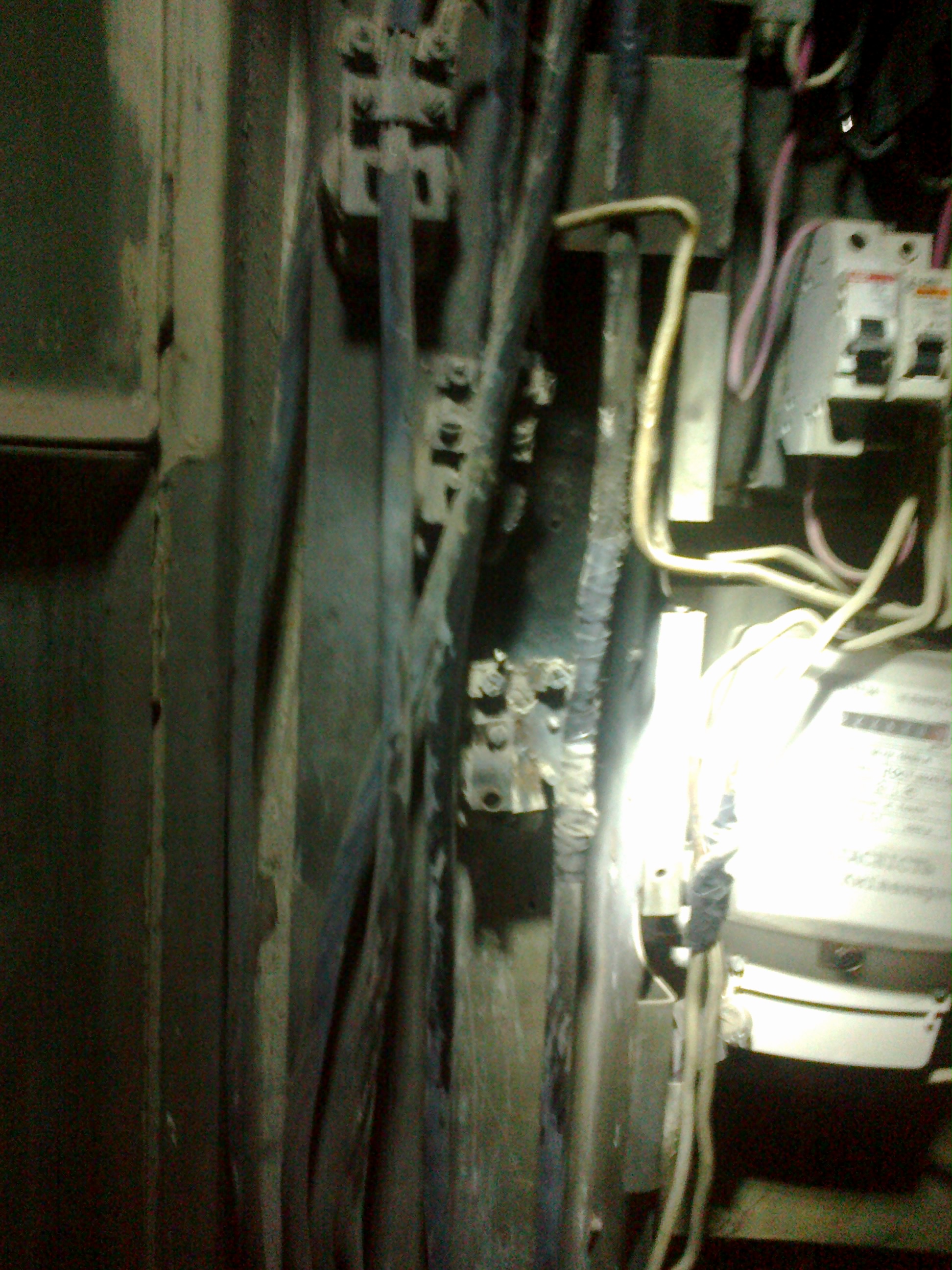

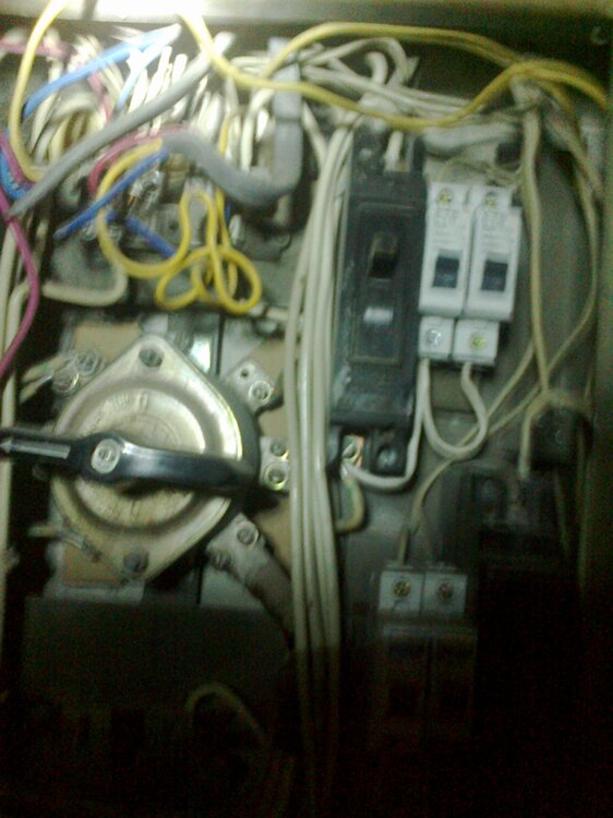

Влез в щиток, фото получились не очень, там света нет
Мои автоматы верхние справа
На рубильнике, который на три квартиры общий, написано - 100А для 220 и 63А для 380
В стояке магистральные кабеля алюминий, электрик сказал, что сечением вроде 50 мм (?), их всего три :(
нууу не надто вже й такий страшний, страніші бачив :D
"100А для 220 и 63А для 380" це мабуть ввідні автомати від магістрального на ваші квартири.
