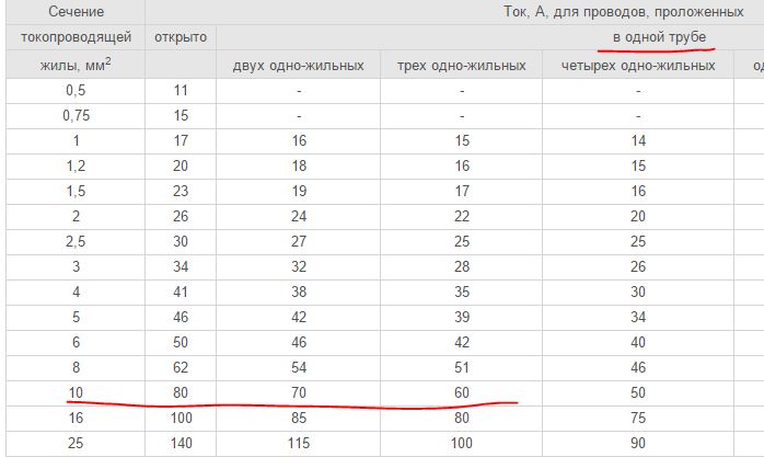

Я так понимаю, что два кабеля по 6 мм2 тянуть нет смысла, лучше один на 10мм2 (ПВ1, ПВ3) и ставить автоматы 50А?
Правильно?
Да легко.Автомат на 80 не защищает кабель 10мм2 от перегрузки.Для проверки диапазона срабатывания откройте любой каталог по модульке(в АВВ наиболее понятная табличка есть,если лень искать то у меня есть статья с вырезкой этой таблички)

дякую.
мабуть Ви мали наувазі ось це.
але вони не в трубі а в штукатурці.
тоді на 10 мм2 ставити автомат 63А
і ніяких 6мм2 на ввід

10мм как раз с запасом на будущее и автомат перед счетчиком на 50А если удастся договорится.
нельзя просто по желанию завышать автомат!
Перечитываем ветку,а не додумываем.Перед счетчиком никакой защиты ,квартира рассчитана на 10,5кВт,потому минимально подходящее сечение 6мм2.
И если уже схватились за ПУЭ,то обратите внимание еще на табл.1.3.6

звідкіля в Вас інформація що 10,5кВт?
навіть якщо врахзувати Ваше зауваження що 10мм2 і автомат на 80А несумісні тоді й 6мм і 50А теж несумісні згідно таблиці.
провода типа ПВ-1 и ПВ-3 прокладываются только в трубе. У Вас защитная электротехническая труба от щитка в квартиру имеется?

Трубы нет
Просто, когда обзванивал магазины на предмет пощупать ВВГ 3х10, сказали, что он не гнется и предложили ПВ

1.Поищите ВВП-2.
2.Есть проблемы проложить кусок гофры д32мм?
Думаю, гофру смогу проложить без проблем
С ВВП не сталкивался, поскольку он многопроволочный, то будет лучше гнуться?
Да.
На всякий случай уточню - для ВВП гофра не нужна.
