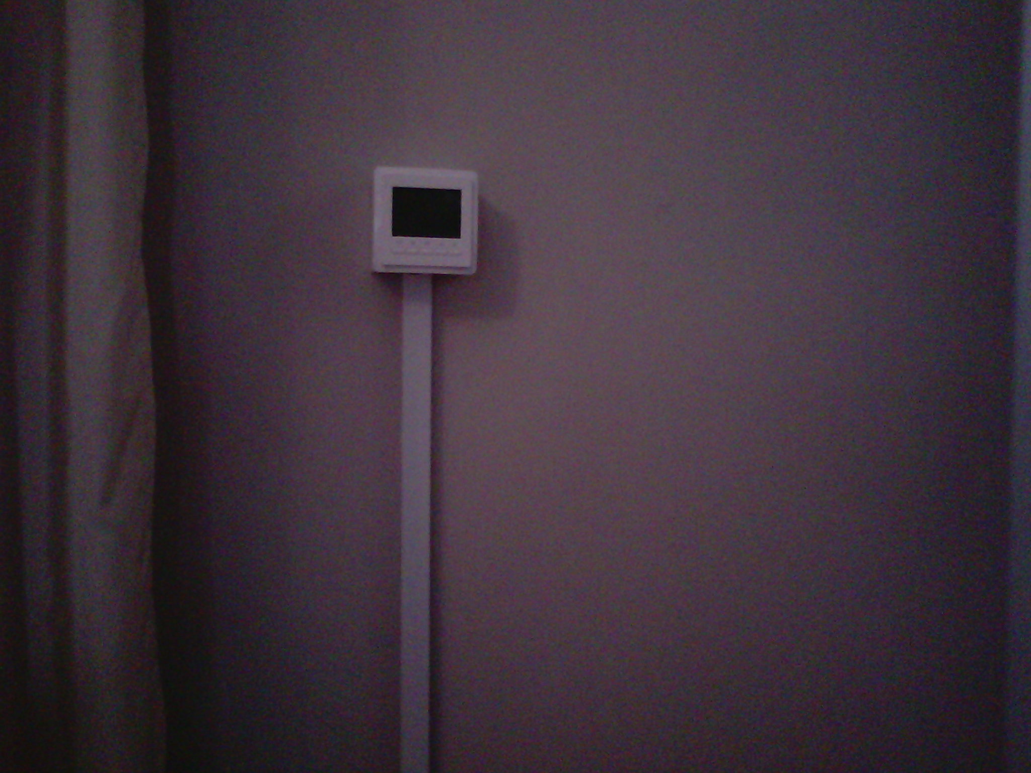

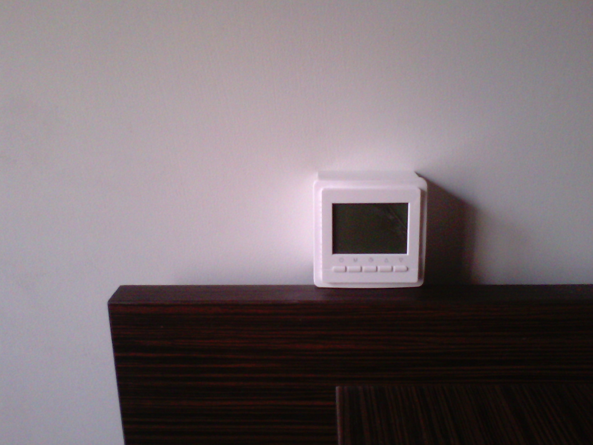

Панели подключены через терморегуляторы по комнатно. Стабильно выставили +24.В доме постоянно кто есть.Первый отопительный сезон экспериментировали с отключением ненужных комнат и понижением температуры.Отказались от этого . Получилось дороже. панели не так быстро прогревают помещение как конвектор например.
У меня в офисе арендаторы тоже так баловались с отключением панелей на ночь, потом прислушались к совету и на ночь понижали температуру на несколько градусов, по приходу на работу помещение нагревалось быстрее, чем при полном отключении.
Сейчас всё управление панелей сводится к тому что когда похолодало тупо включили рубильник отопления( у меня отдельная проводка на отопление) и когда потеплело рубильник выключили.И вот это и есть самый весомый недостаток панелей.
Возможно Вам тоже пробовать не полностью отключать панели, а понижать температуру не кардинально, а на пару градусов.
Не позволяют в полной мере или даже можно сказать вообще не позволяю пользоваться преимуществом ночного тарифа .
На мой взгляд, ночью, в неиспользуемых помещениях можно немного повысить температуру, а по окончанию ночного тарифа ее снижать, (эта возможность есть в программируемых регуляторах, или вручную) это позволит панелям не работать какое-то время, пока комнаты будут остывать до сниженной температуры.
