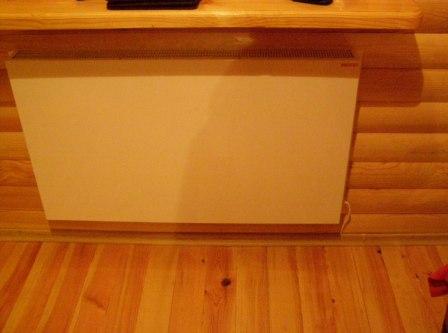

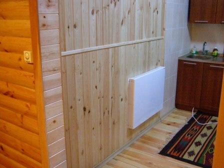

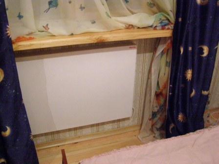

В каркасном доме, утеплитель 200 мм пол, стены, потолок, установлены подобные обогреватели. Общая площадь дома 115 кв.м., общая мощность обогревателей 7 кВт. В доме поддерживалась температура от + 16 С - тамбур, до + 23 С - детская. Хозяин говорил, что за декабрь то ли 2009, то ли 2010 года, на отопление ушло до 1100 кВт. По моему хороший результат для утепленного дома.

Инфракрасные керамические панели работают по двум принципам: инфракрасное излучение и конвекция. Потребляют мощность, по сравнению с другим обогревателем, 8 часов в сутки. Принцип работы: панели нагреваются до заданной температуры, после чего автоматически отключаются, остывают и через время опять автоматически включаются и нагреваются до заданной температуры. В этом их экономия.
Пример:
1. Обычный обогреватель 600 Вт. Потребление мощности в сутки - 14-15 кВт.
2. Инфракрасная панель 600 Вт. Потребление мощности в сутки - 5 кВт.
... Рекомендую купить одну панель на пробу.
