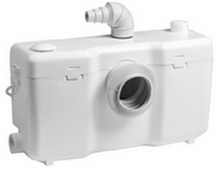

Щодо ванни у цоколі - люди вже давно внайшли прилад типу "Сололіфт", що подрібнює і підкачує на висоту випуску каналізації з будинку (-1м нижче землі) випуски з туалету у цоколі. Розмір цього приладу дозволяє встановлювати його під бачком унітазу. Вартість - від 2800 грн і більше. Його треба мати постійно ввімкненим у електромережу.

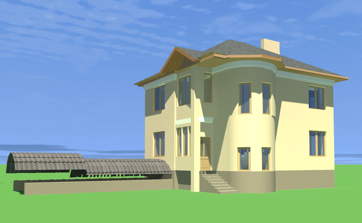

А от будинок з накритим пандусом:
Чего-то мне такой вариант не очень нравится. Еще погуглю про него.
вот пару картинок и сайт по Сололифту (ссылка устарела)
Хм, виходить що площа відведена під пандус та виїзд практично рівна площі окремого гаража. Чи доцільно в такому випадку робити підземний гараж?
Там написано про потребляемую мощность 300-400 ватт. Это постоянно такое потребление, 24 часа в сутки?
Согласен, ерунда какая-то выходит.
Ну, если пользоваться сантех приборами 24 часа в сутки, то да. Он включается, когда есть слив.
А, тогда нормально, одобрямс :)
На семейном совете решили отказаться от гаража в доме. Будут машинки под солнышком стоять. Пользуюсь открытыми частными стоянками года 4, транспортные средства выживают нормально :) Если что, навес добавим.
Вместо гаража будет спортзал со складом.
ИМХО, гараж нужен для того, чтобы оставить машину на длительный срок. Хранение в отапливаемом гараже для машины вреднее, чем под навесом - хуже сохнет, больше подвержена коррозии и т.д.
Навес от осадков сделайте обязательно. Продлите жизнь своему железному коню.
Ок, передам пожелание архитектору.

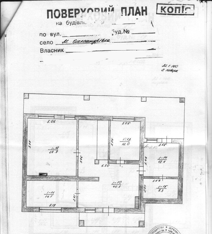

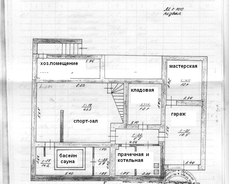

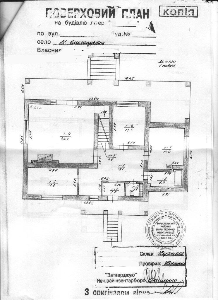

Доверили форумчанину (имена позже, человек занят!) создание проекта. В сад стандартные ;) Первый же вариант по функционалу оооооочень понравился. Разве что размеры надо слегка уменьшить.
Не нравится только одно - цокольный этаж. Очень многие говорят, что его наличие удорожает строительство. Меня же в нем больше беспокоит гараж на 2 машины. Насколько комфортно будет заезжать? Не будем ли мы лениться? Как с сыростью и водой?
Хорошо вроде получилось.
У меня похожий дом. Не нравится заезд в гараж, как в подвал. Стены и фундамент нужно хорошо гидро изолировать и утеплять. Я буду после ремонта в доме снимать всю отмостку и утеплять фундамент. Вот мой дом.

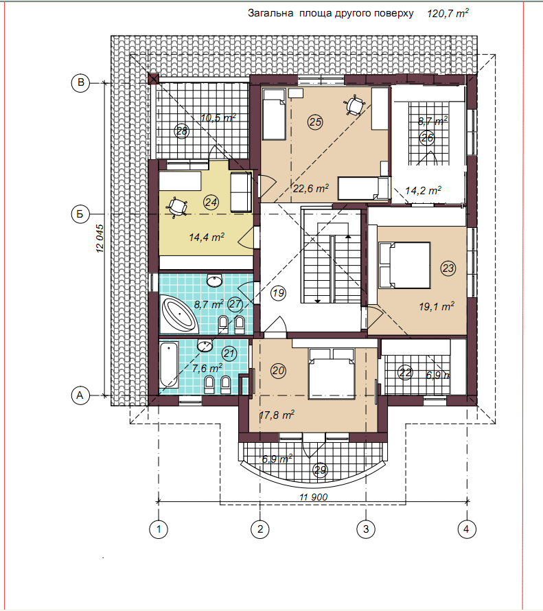

А почему бы на 2 этаже толково не использовать часть коридора около комнаты 25? Тогда если передвинуть окна, то гардеробную можно сделать совместной или разбить поровну между 25 и 23 комнатой и достаточно приличный кусок коридора не будет гулять.
В общем, что-то вроде этого:
Гаража не будет :) Уже немного переиграли.
Вариант хороший, но лучше, чтобы больше окон выходило на восток.
А гуляющий коридор - типа свобода :)
Вариант хороший, но лучше, чтобы больше окон выходило на восток. А гуляющий коридор - типа свобода :)
Гулящий коридор - это клочья пыли, берущиеся непонятно от куда (из личного опыта);)
А для спален прикольно, когда окна на восток выходят - солнышко спать не дает. А вот для комнат, где, например, дети постоянно играют лучше юго-восток, юг, тк на с-в и с-з солнце очень непродолжительно (зато на этих окнах фиалки цветут непереставая).
Какова у Вас точная ориентация дома?

Это реальный дом и проект
У меня от него остался где-то похожий только 1-й этаж (вместо топочной - бельевая, гардеробной - ещё один санузел,прямо из спальни, вместо терассы - зимний сад). Сделал себе цокольный и 2-й этажи для полного удовольствия и рациональности.
На 2-м этаже 3 комнаты (можно спальни или что хош), холл и балкон.
В цоколе гараж, топочная (котельня), сауна, душ, комната отдыха, кладовая, мастерская, кладовка.
Вроде ничего не забыл.%)
